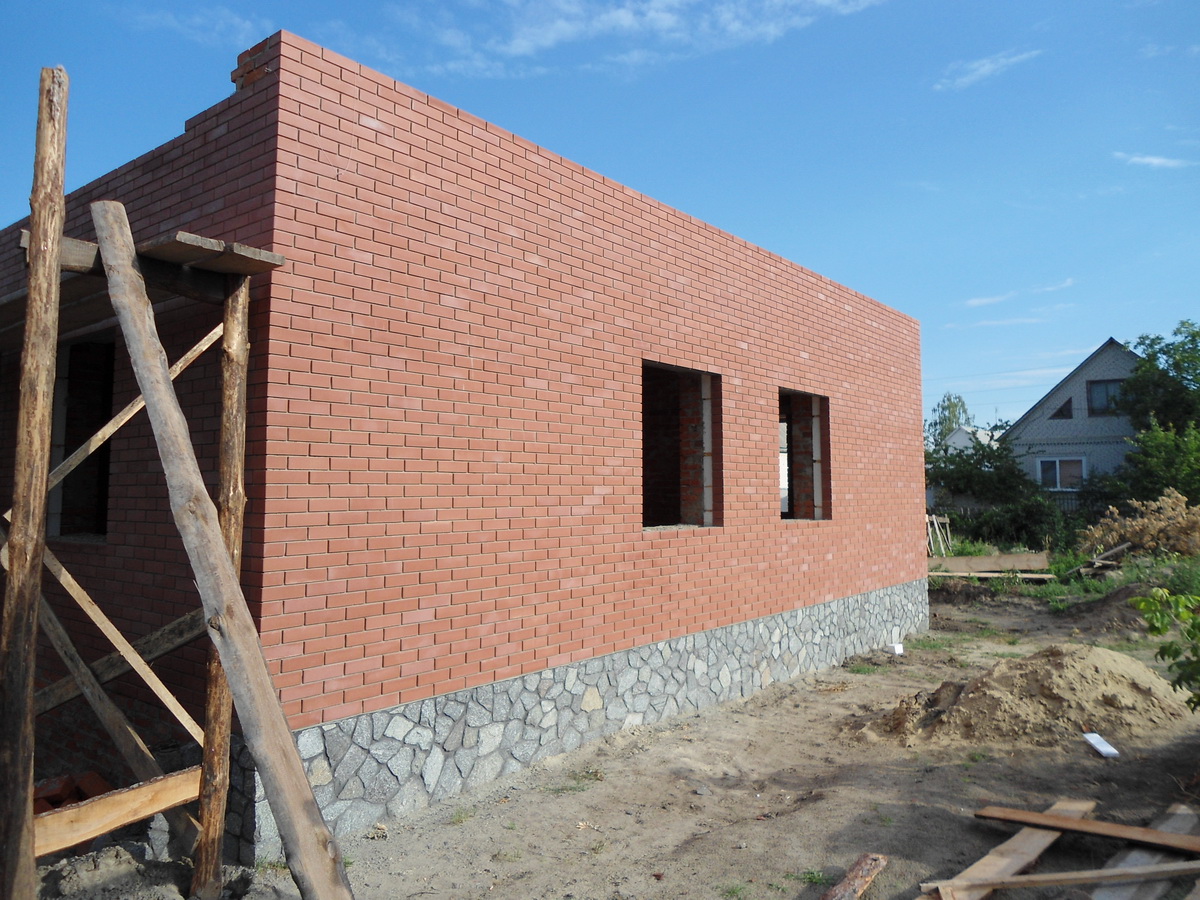

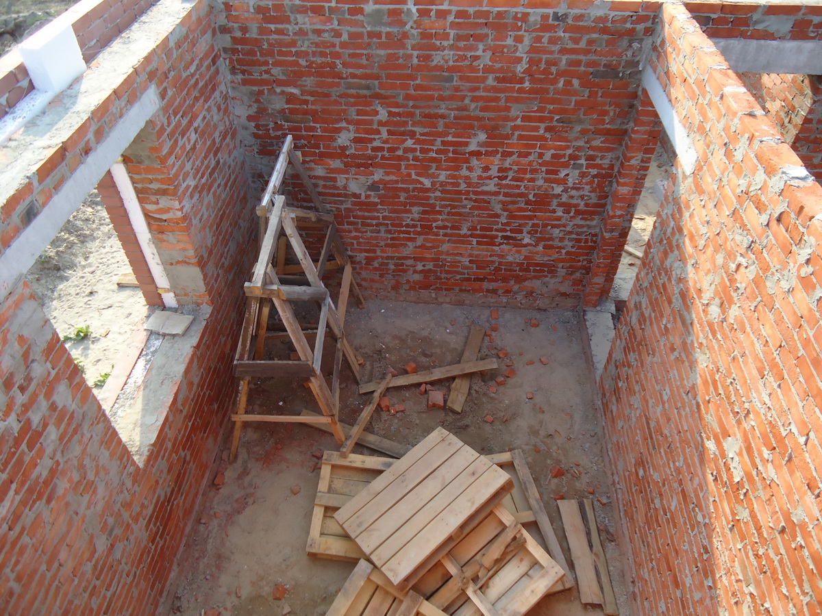

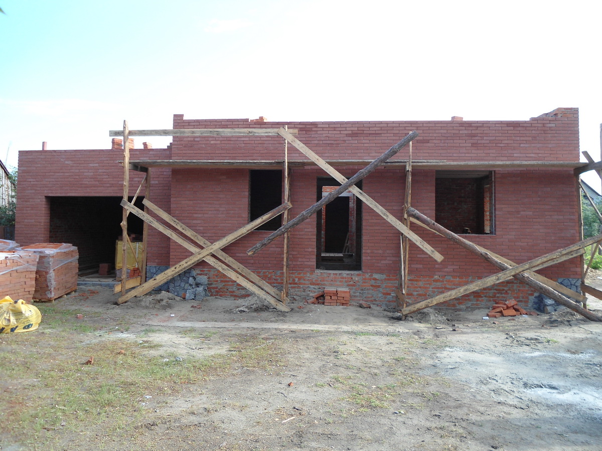

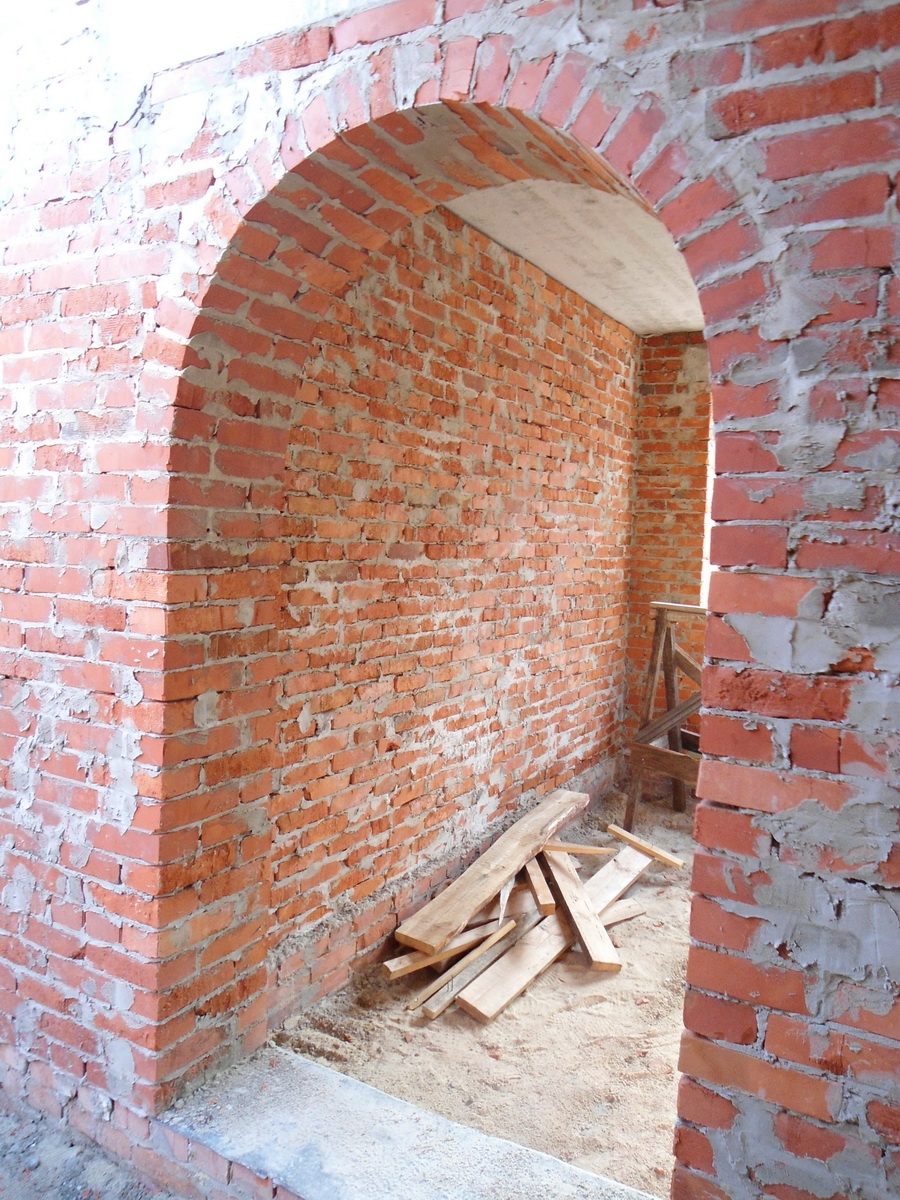

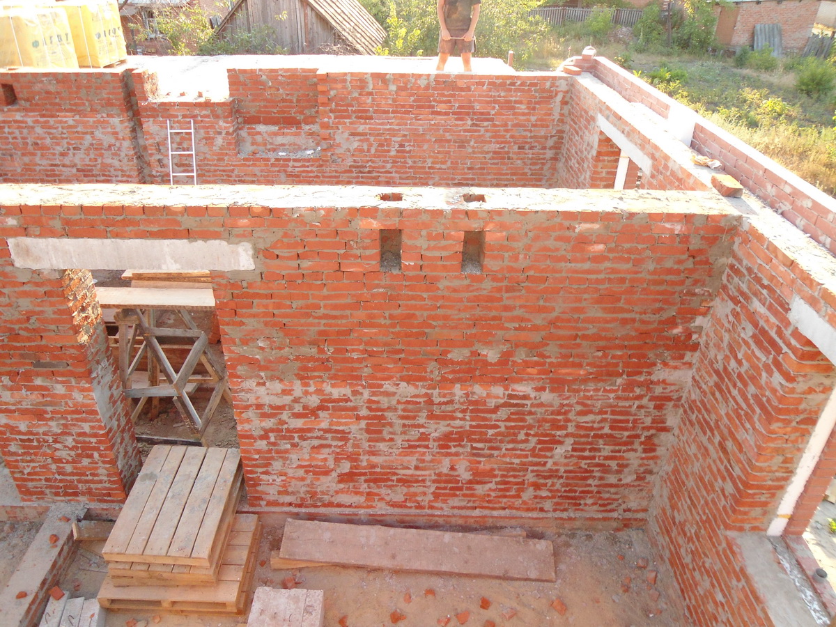

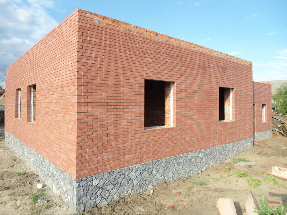

Уголок над окнами на фото вроде ниже на ряд чем перемычка - так задумано?
Добавлено через 2 минуты
Тростянецкий кирпич вроде неплохой, но врядли повезут в Киев.
ИМХО, это называется "четверть".
VW2010, симпатишно получается! Удачного Вам продолжения и скорейшего завершения! :)
Да, перемычка на ряд выше, немного больше четверть получилась, чем хотел.
Не знаю про Киев, в Харьков точно возят

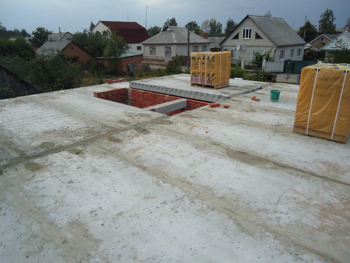

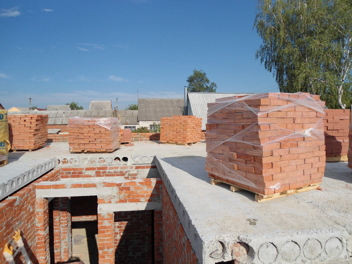

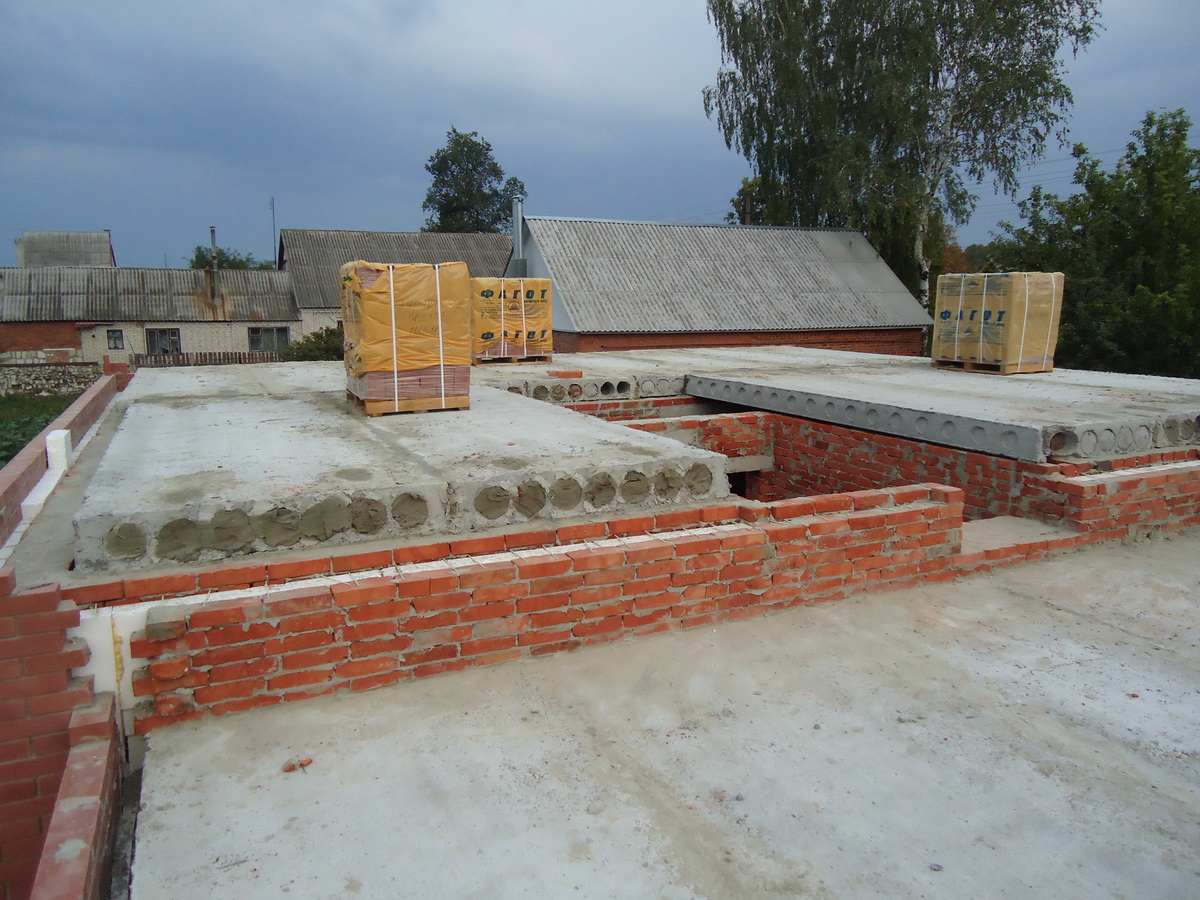

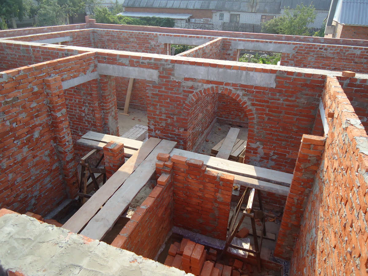

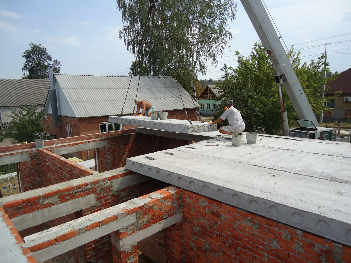

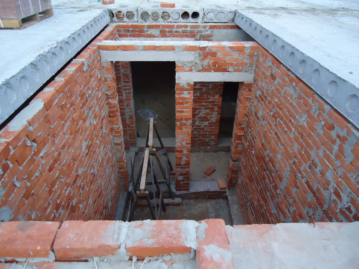

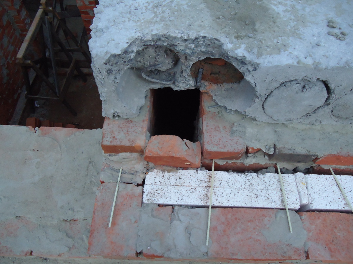

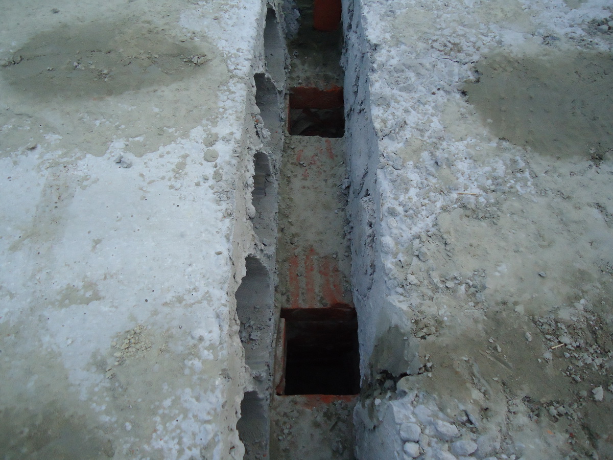

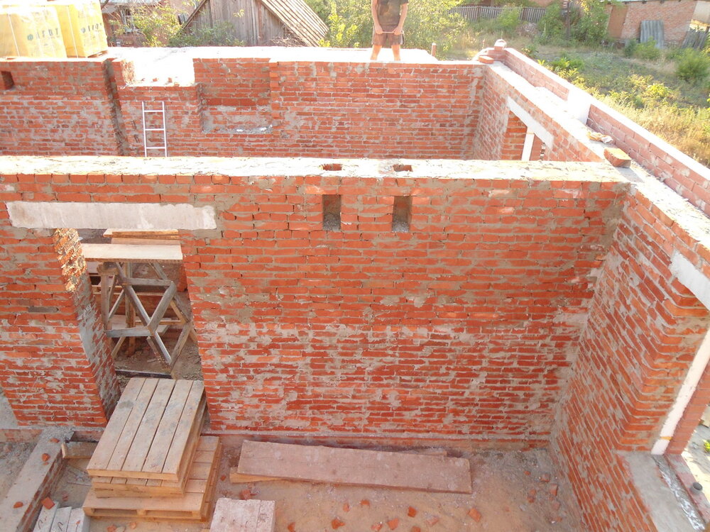

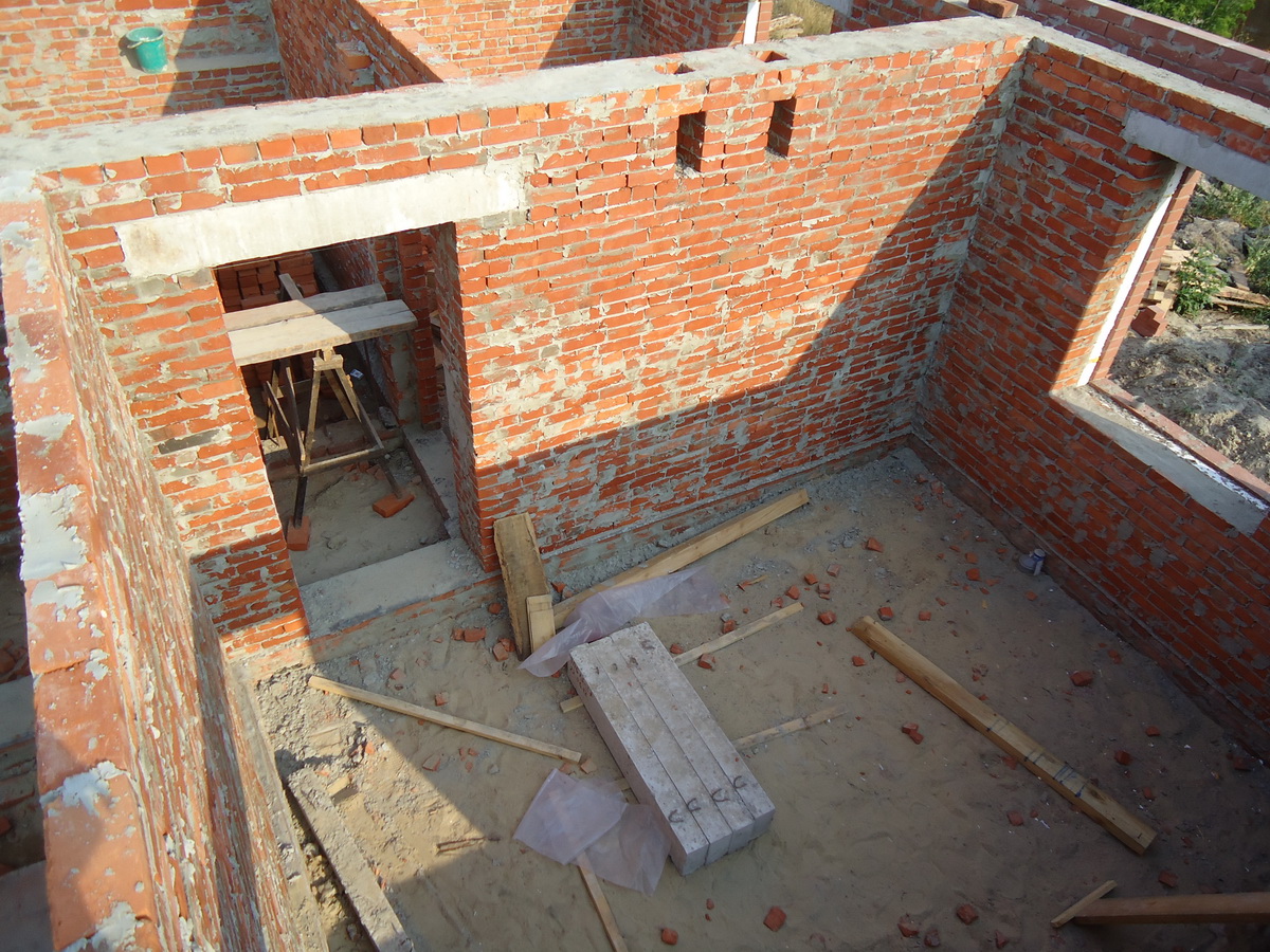

это вы специально так обработали плиты - закрыли торцы и места для строп?
Я знаю обычно оставляют как есть, а потом сверлят попарно отверстия чтоб вытекла вода.
Да, каменщики специально закрыли. О какой воде Вы говорите? О той которая может попасть в пустоты во время дождя, пока нет крыши?
Да. Набирается вода в плиты и потом нужно делать сотни отверстий.
Вижу вам пришлось в одной плите отбивать край под вент. канал.
А так все красиво.

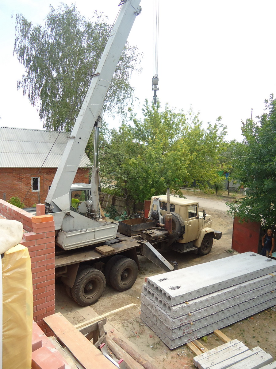

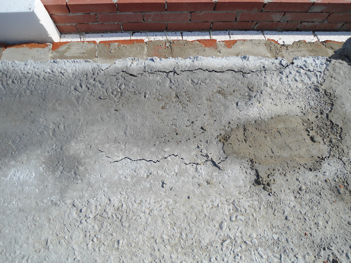

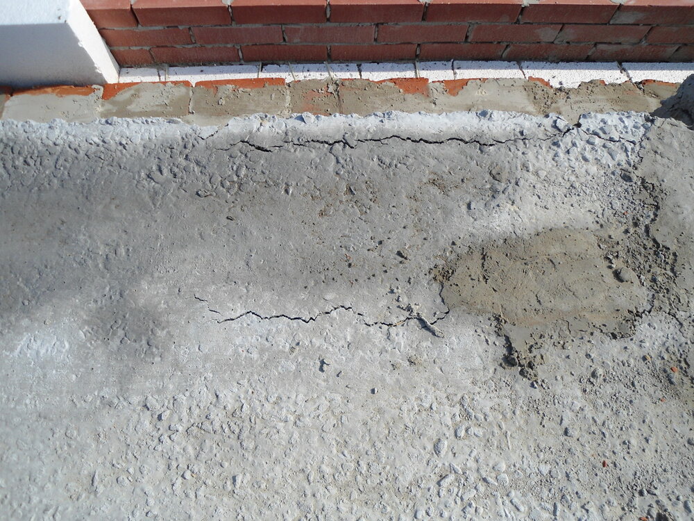

Ночью был дождь. Вода попала в пустоты плит. В двух места капает прямо с плиты. В некоторых местах соочится из торцов плит, не говоря уже о том, что капала между стыками двух плит. После того как сделаем крышу, наверное, прийдётся делать отверстия в плитас, спускать воду или сама исчезнет?
Как жалко!
Где просчитались?
А сверлить нужно будет по 2 отв в каждом пустотном пролете. Это точно.
Ну ничего. В масштабах стройки это ерунда, но проанализировать надо. Расскажите.
Удачи!

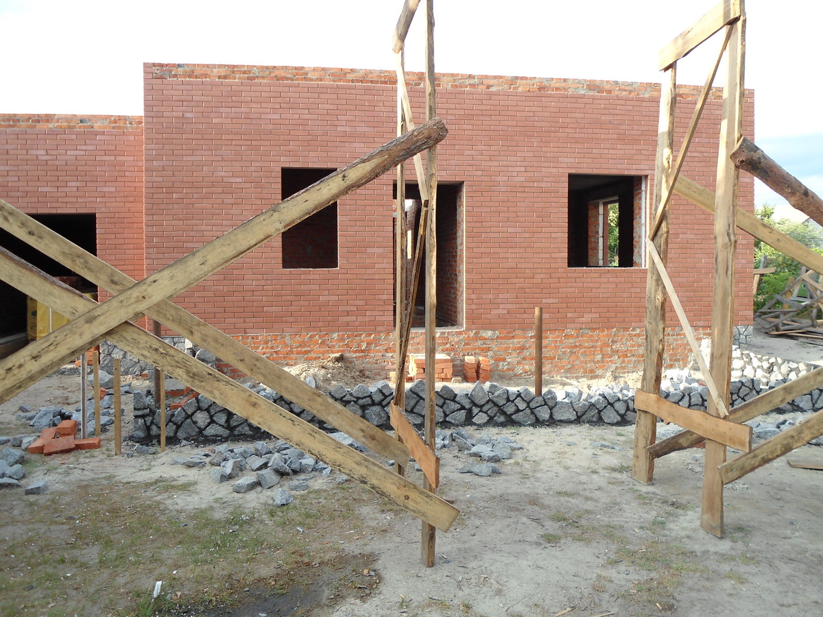

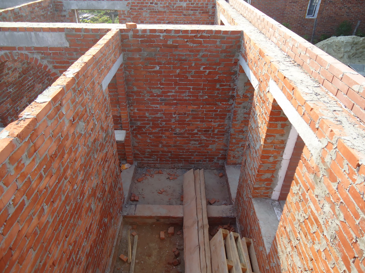

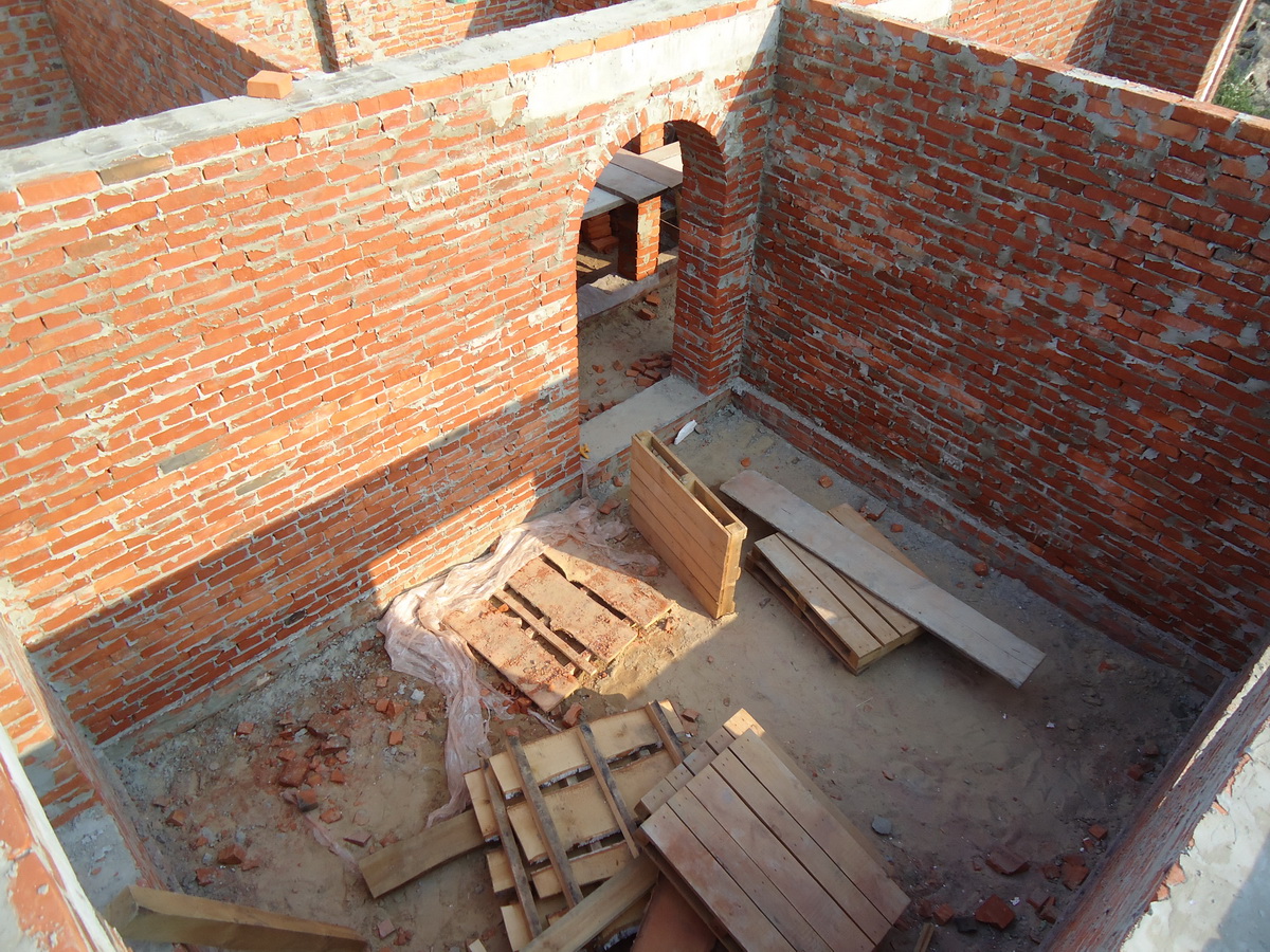

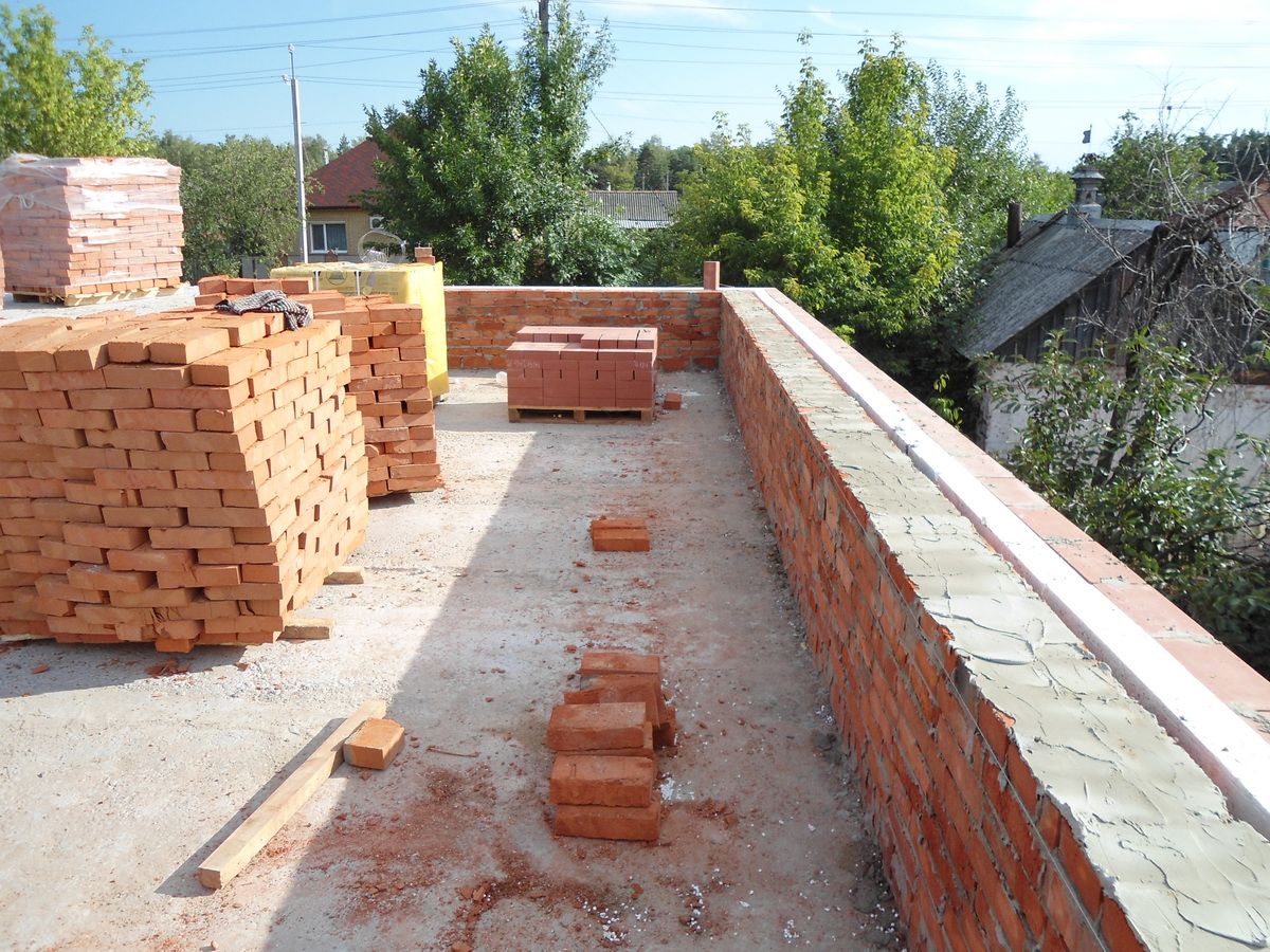

Продолжаем гнать стены. Со стороны скатов крыши, высота стен будет 70-80 см. Потом будет три ряда перевязки из чернового кирпича. Не знаю как быть в этом месте с утеплением стены.

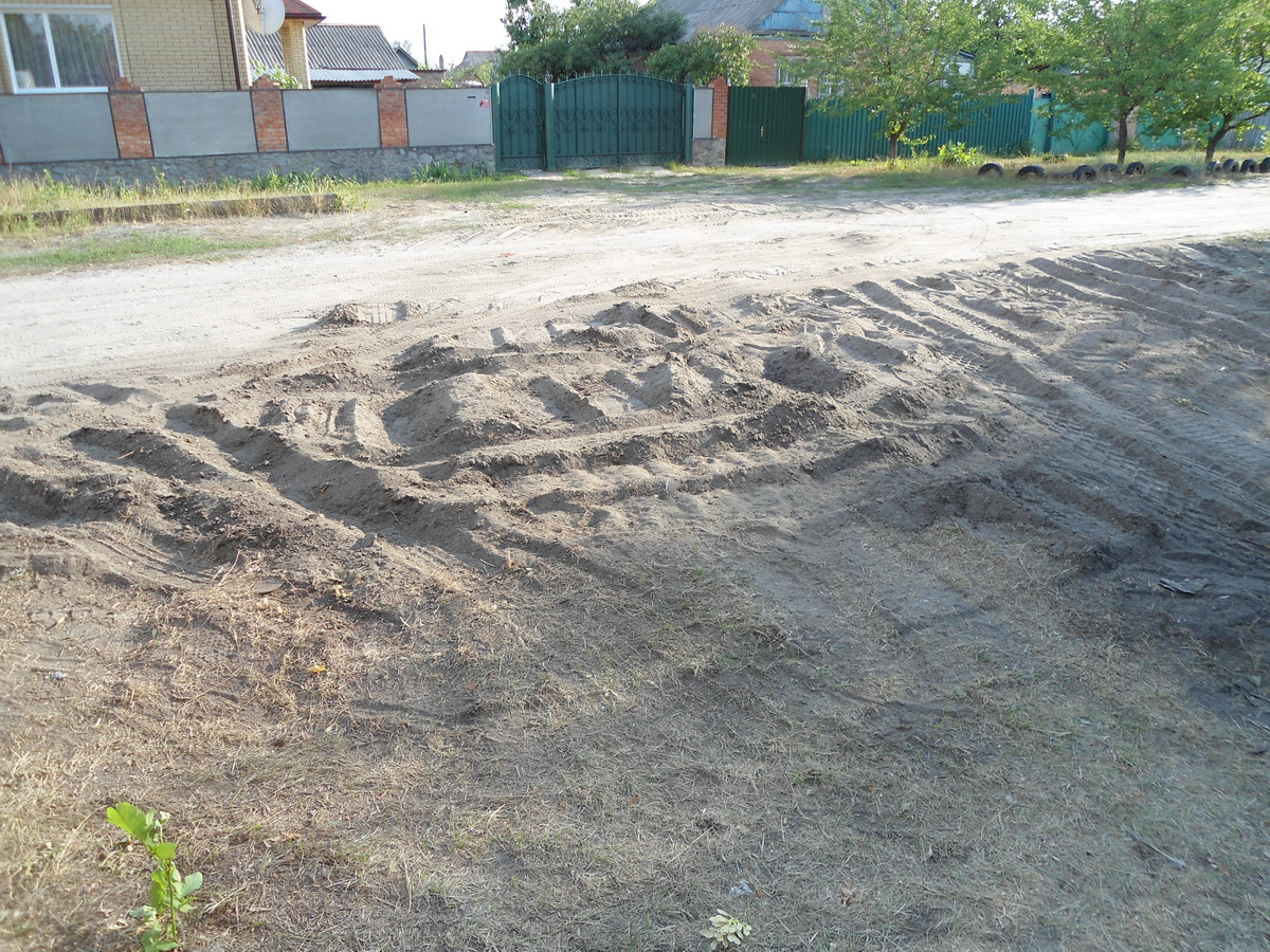

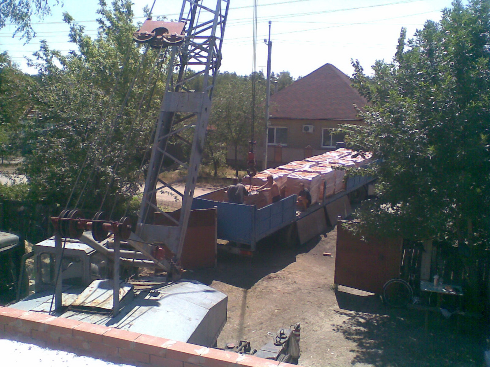

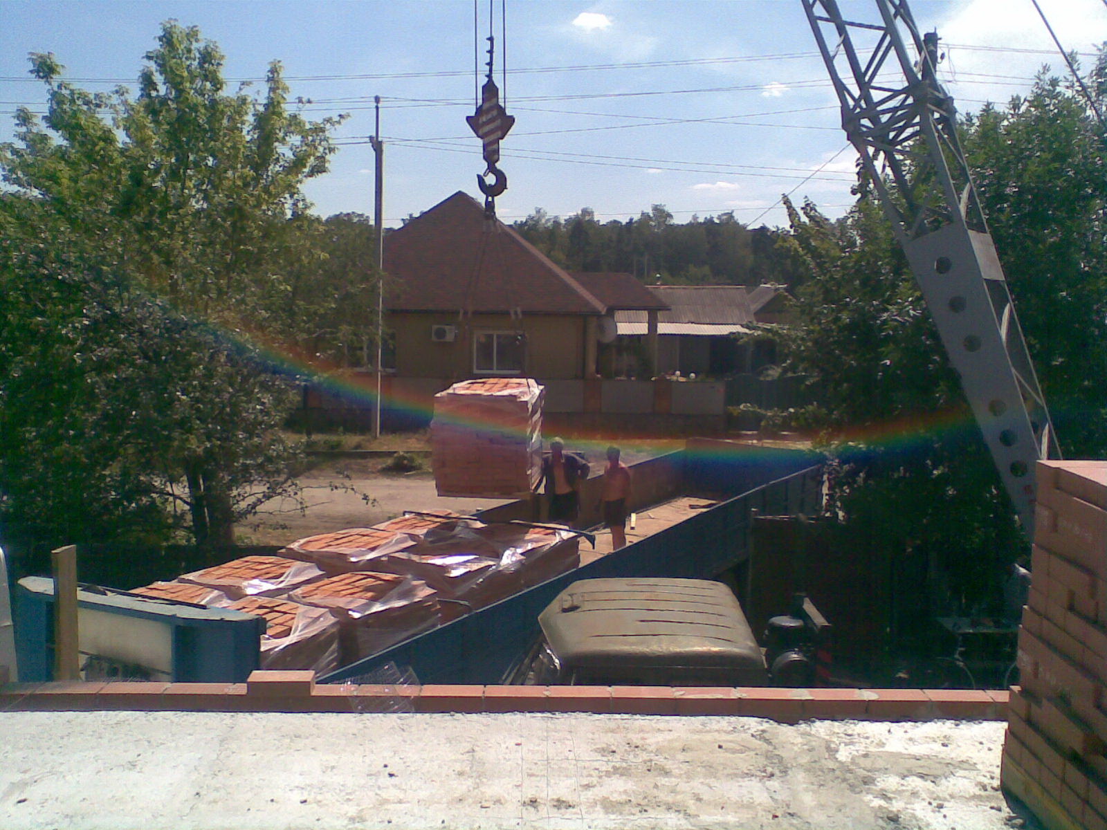

Привезли черновой кирпич - 10 тысяч. Длинномер заезжал во двор два раза. Первый раз задом, потом передом. ЛЭП мешает крану. Как всегда розворотили песок перед двором.

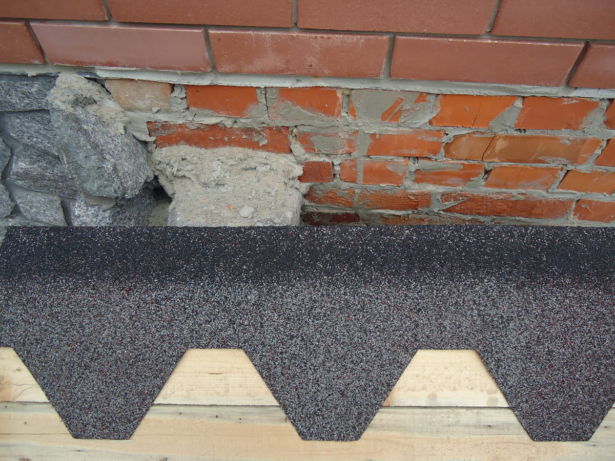

Дело потихоньку подходит к крыше. Помогите подобрать цвет. Будем крыть битумной черепицей. Продублировал темку в розделе "кровли" www.stroimdom.com.ua/forum/showthread.php?t=103296 Склоняюсь к серым и зелёным оттенкам. Этот например
Серый вполне достойно будет смотреться.

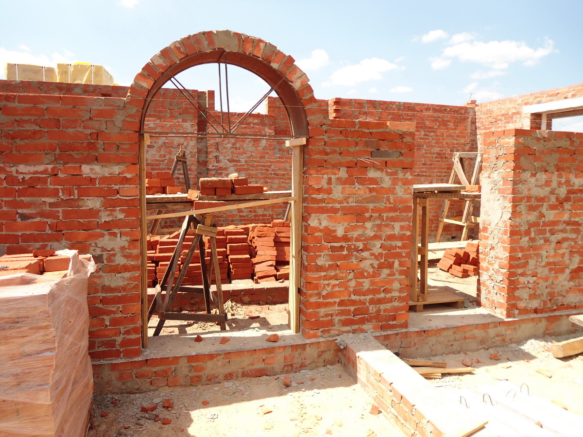

А фото оконченной арки есть или еще в процессе?

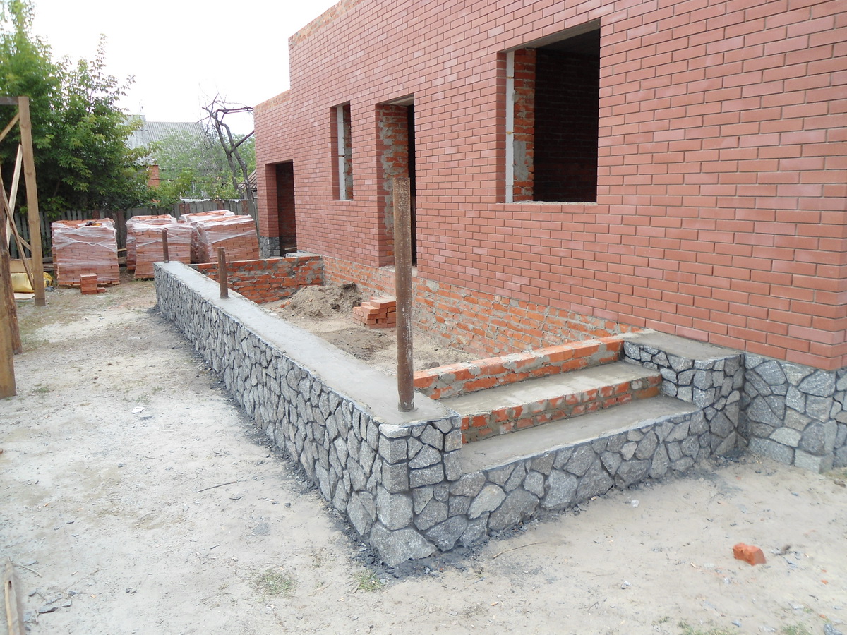

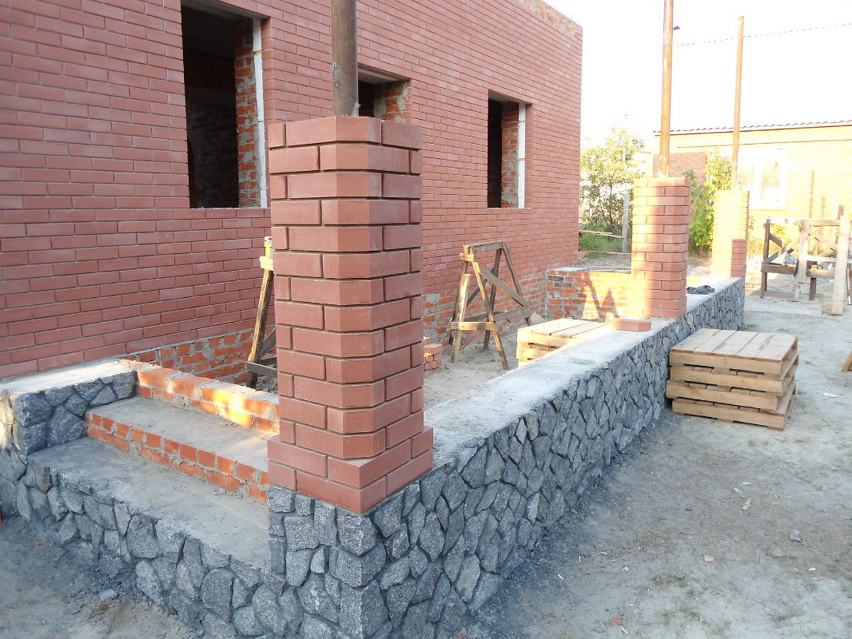

Завтра заканчиваем внутреннюю стену дома смежную с гаражом и пока ждём крышников планируем доделать террасу

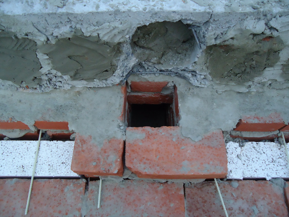

Ну если по всем правилам то лучше у спецов спрашивать. У меня будет так – вент. каналы из «грязных» комнат . На первом этаже 2 канала из кухни - один общий, другой на вытяжку, 1 канал на санузел. На втором этаже 1 канал гардеробной, 1 второго санузла. Диаметр каналов 120 на 120, полнотелый кирпич. Приток в «чистых » комнатах, т.е. в гостиной и спальни на первом этаже, в комнате над гаражом и в двух спальнях мансардного этажа с помощью клапана инфильтрации воздуха (КИВ-125) или подобного девайса www.stroimdom.com.ua/forum/showthread.php?t=84267
По каналам есть вопрос и у меня. Как их сделать правильно? Можно ли их гильзовать канализационной трубой 110. Если можно то как её утеплить, чтобы не было конденсата? Где начинать утеплять, с самого начала или на границе жилой мансарды и холодного пространства над ним.
Хотел тему создать в соответствующем разделе, оказалось уже есть такая www.stroimdom.com.ua/forum/showthread.php?t=97956&page=4
Спасибо за ответ. На картинке под КИВ просматриваются подтеки. Это относится к КИВ ?
И еще, разве в вентиляционных каналах бывает конденсат?
