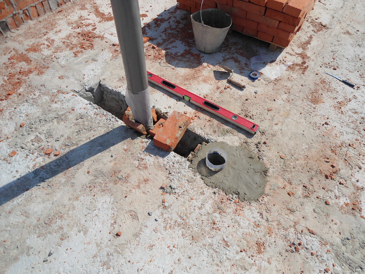

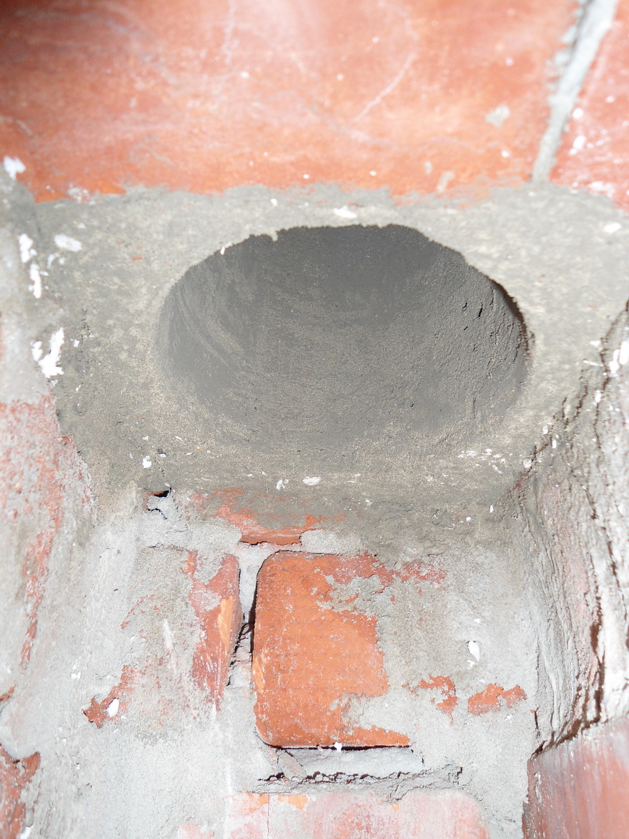

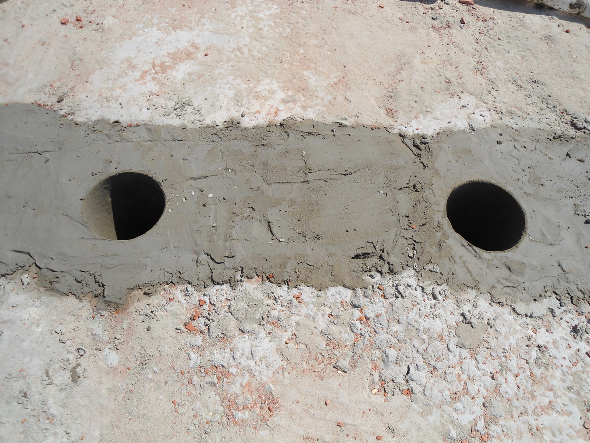

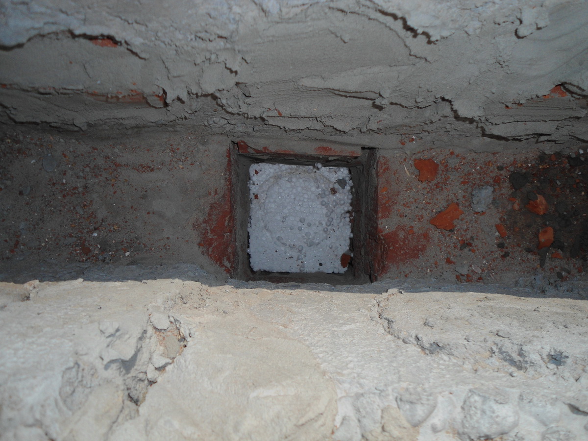

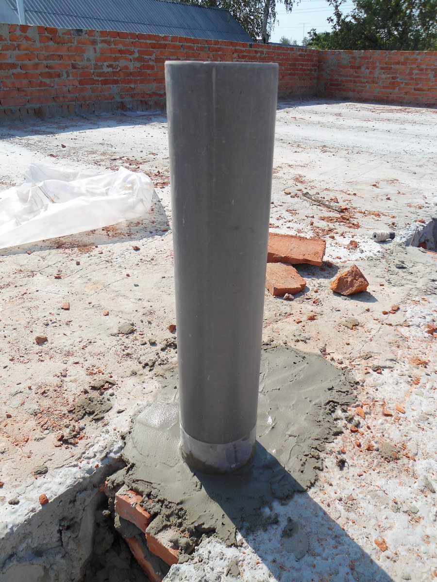

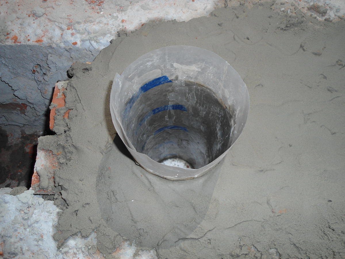

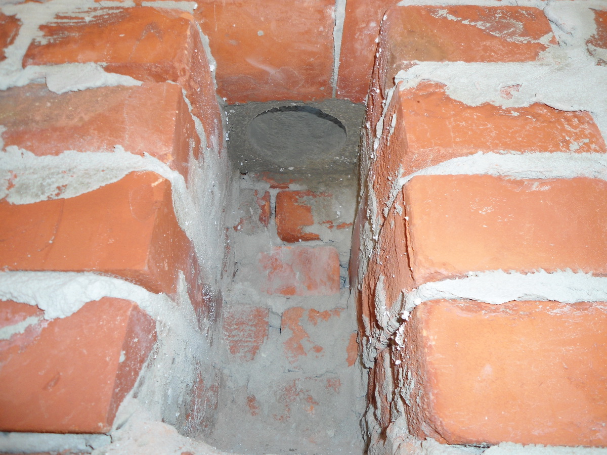

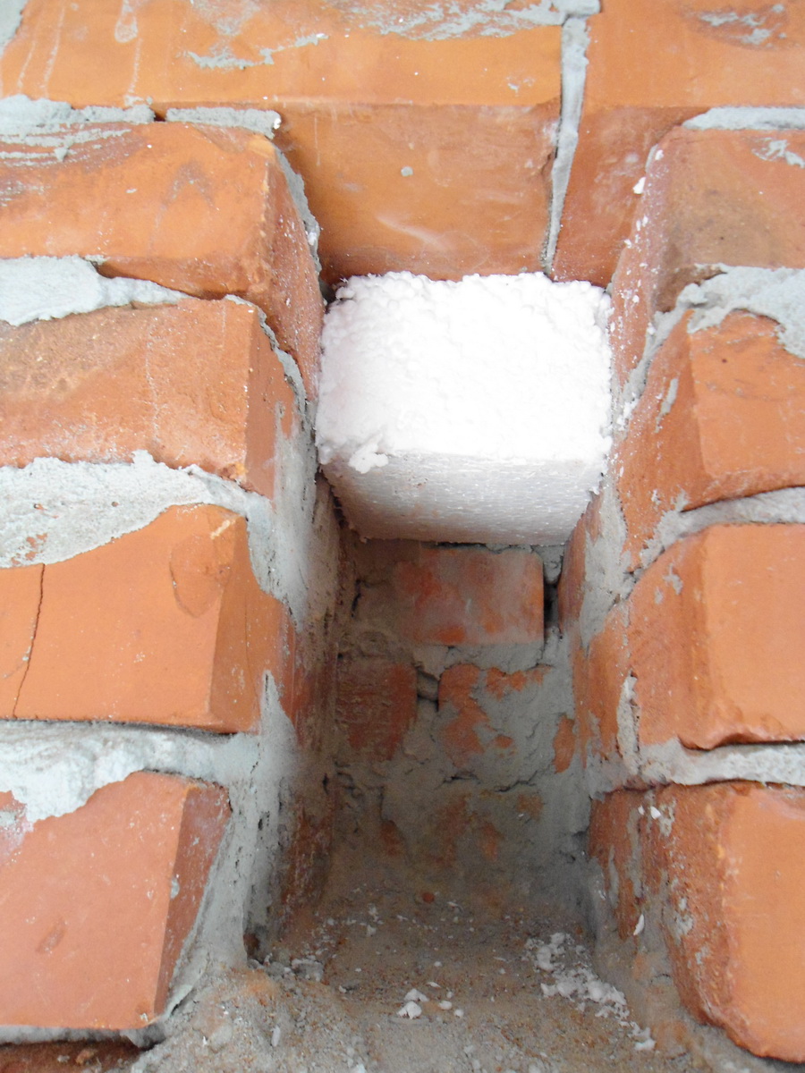

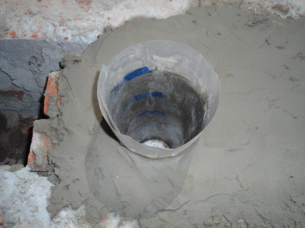

Попробовал монолитить вент. канал так как описывал SON в теме "Нанимать ли вентиляционщика?" www.stroimdom.com.ua/forum/showthread.php?t=82781. Вместо линолеума взял полиэтиленовую плёнку. Низ канала заткнул куском пенопласта, чтобы бетон не убегал. Вот что получилось
Классно получилось! Можно еще погрунтовать.
Много интересного узнала просматривая сайты Vents.ua и vilppe.com.ua.
Вентиляцию достойную можно собрать/ сделать самостоятельно.

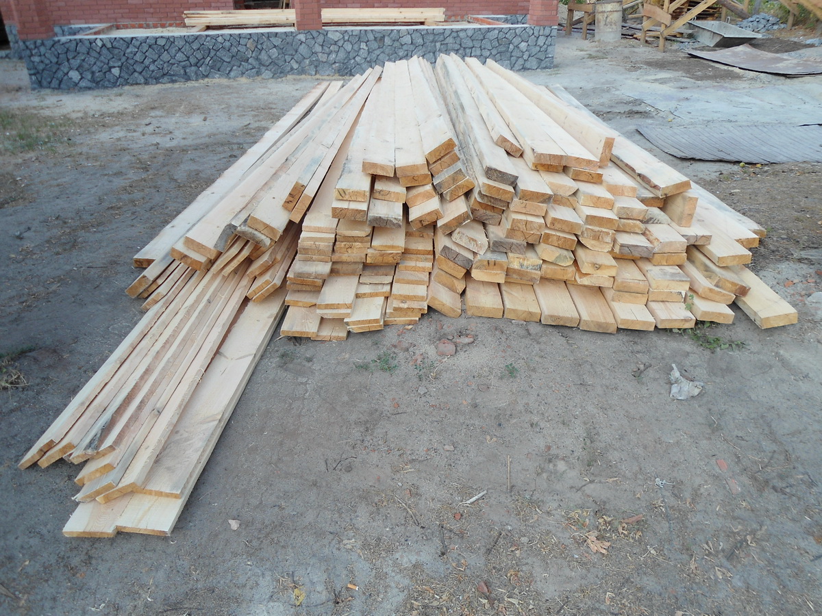

Сегодня завезли обвязку, стропила, шалёвку. Завтра начинаем делать крышу.

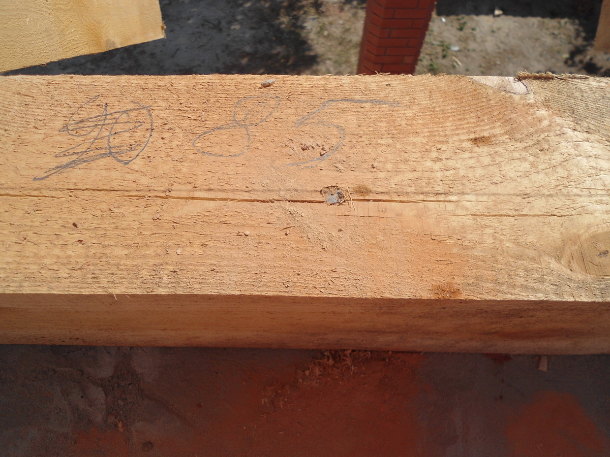

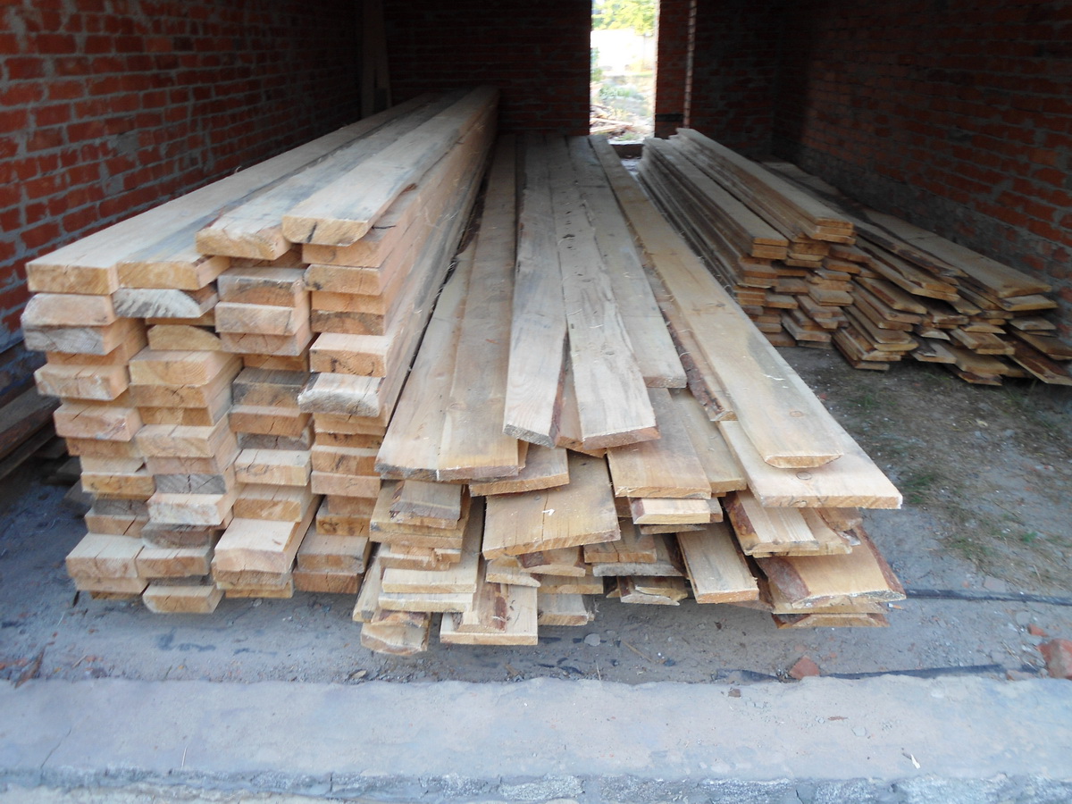

Пока ещё не решил - а нужно ли оно мне. Пока дерево внизу, точно ничем обрабатывать не буду. Может когда сделаем крышу обработаю пулевизатором, раствором из борной кислоты и кальцинированной соды
Итак.
Гладиатор-2 он же БС-13.
Состав согласно ГОСТа - Кислота борная (H3BO3) - 25 % + сода кальцинированная (Na2CO3 × 10H2O) - 75 %.
Гладиатор-2 он же БС-13 имеет огнебиозащиту но огнезащита через пару лет пропадает, остается только биозащита.
В качестве биозащиты прекрасно подходят препараты меди (медный купорос 1 кг на 10 л воды). Стоимость 5 кг медного купороса 135 грн. Получаем очень сильную биозащиту но также и корозию черного метала
Вода для приготовления растворов должна быть чистой, не жесткой, подогретой до 9О...95°С. Если в раствор антисептика добавляют соду или аммиак, то воду подогревают до 30-40°С, чтобы избежать бурной реакции. Кремнефтористый аммоний растворяют в холодной воде. Чтобы антисептики лучше растворялись, их рекомендуется измельчить, слегка увлажнить водой и только после этого всыпать в воду при тщательном перемешивании.
Чтобы при обработке древесины не осталось пропущенных мест, раствор антисептиков подкрашивают анилиновыми красителями, которые используют для окраски тканей (50 г красителя на 100 л раствора). Краситель растворяют в небольшом количестве воды и вливают в приготовленный раствор в последнюю очередь (вода для растворения берется из общего ее количества). Расход раствора при двухкратной обработке 0,6-0,8 л/м2, при этом раствор антисептика проникает в древесину на глубину 1-2 мм.
Раствор антисептика для первой обработки подкрашивают слабее, чем для второй. Наносят раствор за два раза с перерывом в 2-4 ч, используя кисть или краскопульт.

Я себе планирую перед укладкой дерева на крышу обработать его в ванне раствора из кислоты борной 25 % + соды кальцинированной - 75 %. Решился так делать, так как сейчас если сижу в тишине в старом сарае задолбался слушать круглосуточный специфический хруст короедов.Жрут как не в себя, все дерево в дырах. Боюсь, что лет через 10-15 балки сарая рухнут.
Где-то вы правы. Прочитала, что древесину нужно обрабатывать при влажности не более 30%. В противном случае - более длительное пропитывание в ванной с раствором. Мои строители за такую процедуру такой счет выставят, что мало не покажется. А покрывать кисточкой или пульверизатором мокрый лес вроде и нет смысла.
Готовую крышу обрабатывать из пульверизатора - будет заляпано все! И это не вода, а раствор от которого даже тараканы дохнут и металл портится. Да и для лицевой кладки не опасно?
Не знаю, опасно для кладки или нет но думаю это лучше чем обработать лес внизу и потом таскать его опрысканый на верх и там с ним работать.

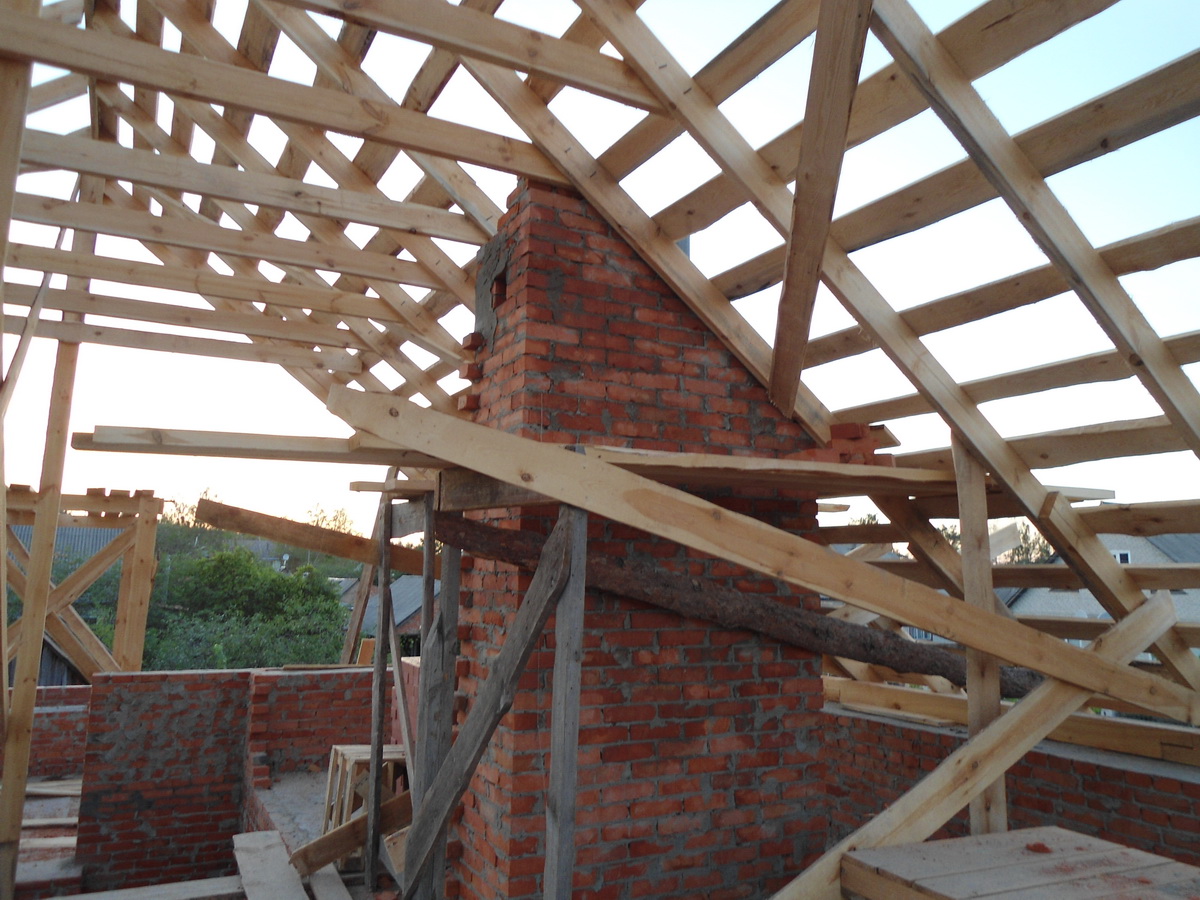

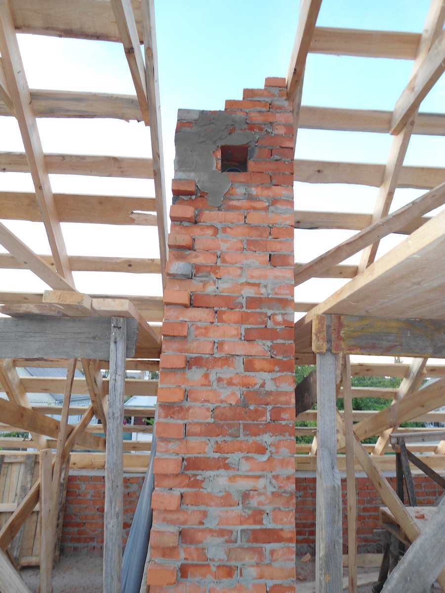

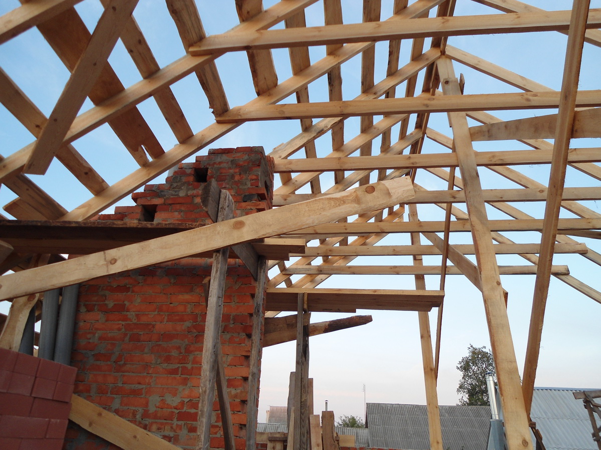

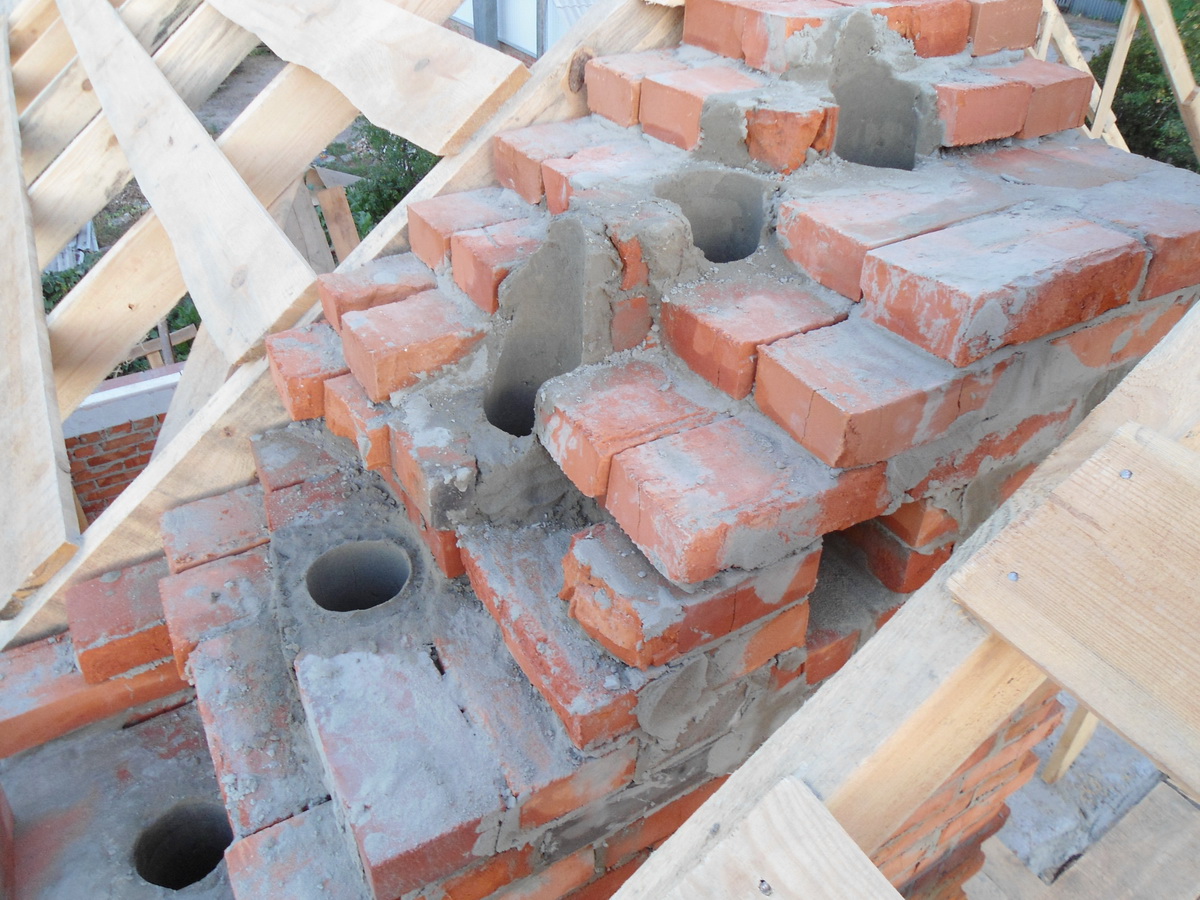

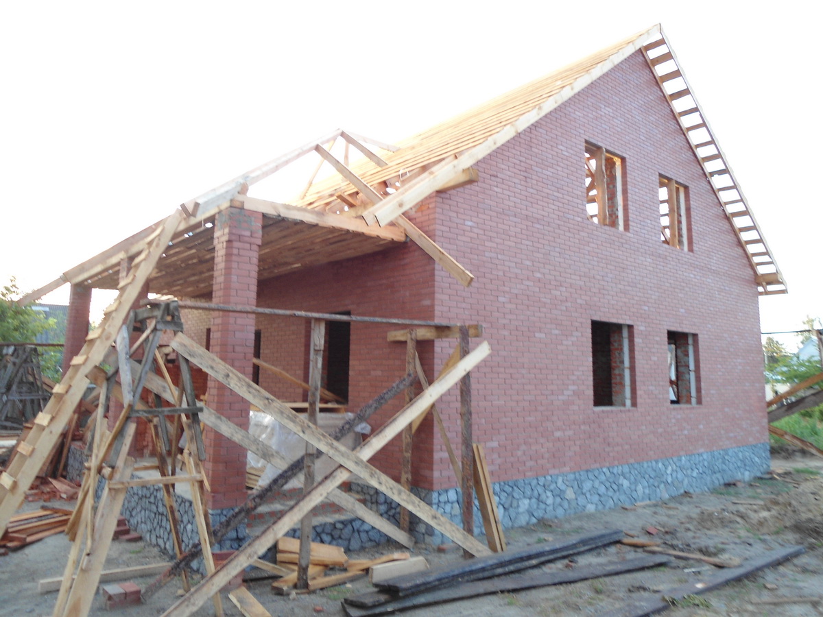

Вернулись каменщики. В первую очередь начали выкладывать дымоходную трубу с вент. каналами. Ну и крышники работают, потихоньку вырисовываютя контуры крыши.
Расскажите, пжл, как ваши "крышники" крепят мауэрлат к стенам. Может и здесь вы используете новаторские идеи?
Никаких новаторских идей. Мауэрлат они называют обвязкой, она у нас 150 на 150. крепится с помощью кусков десятой арматуры забитой в стену под разными углами

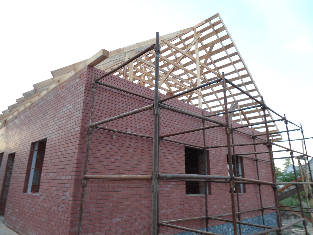

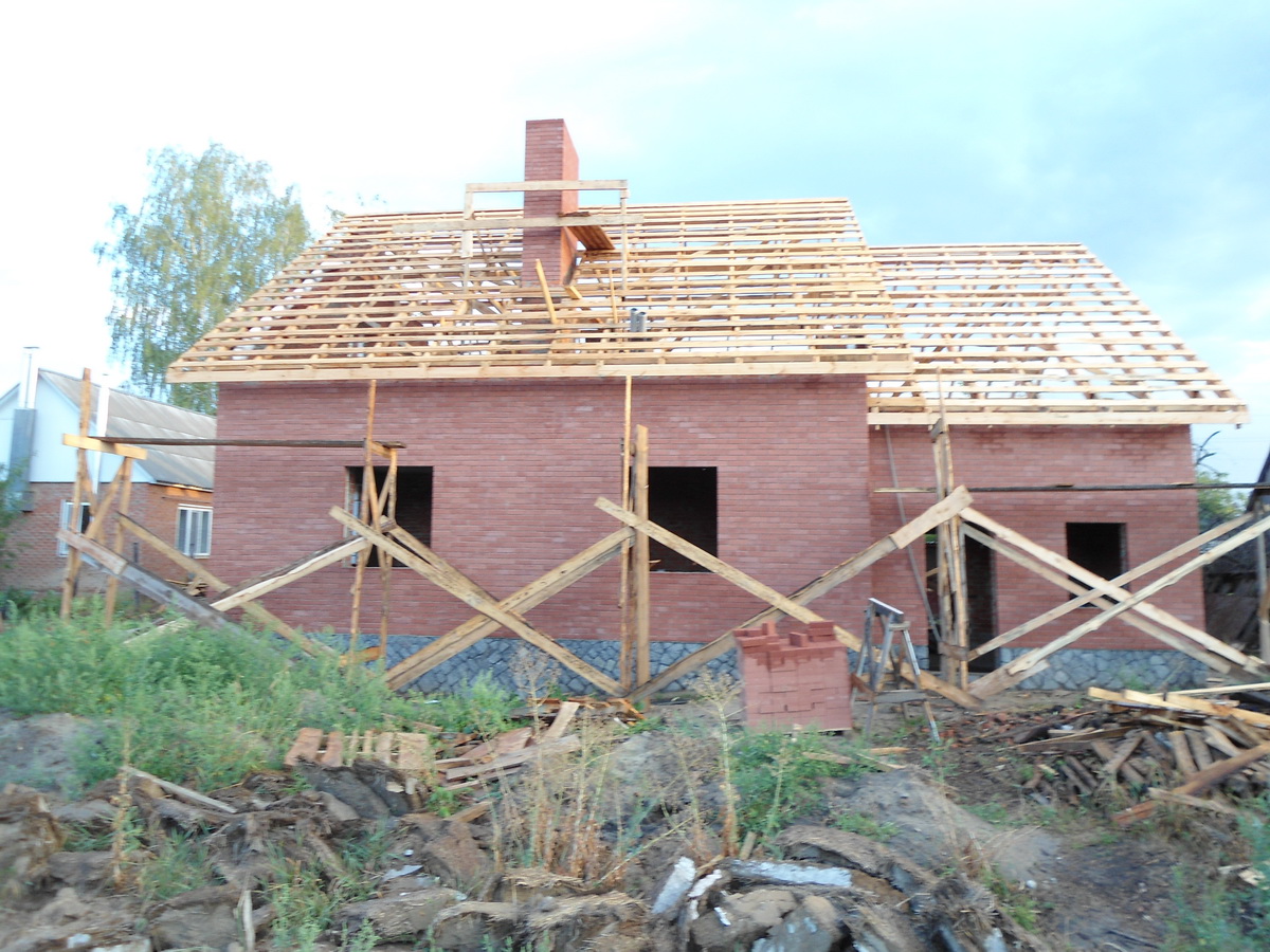

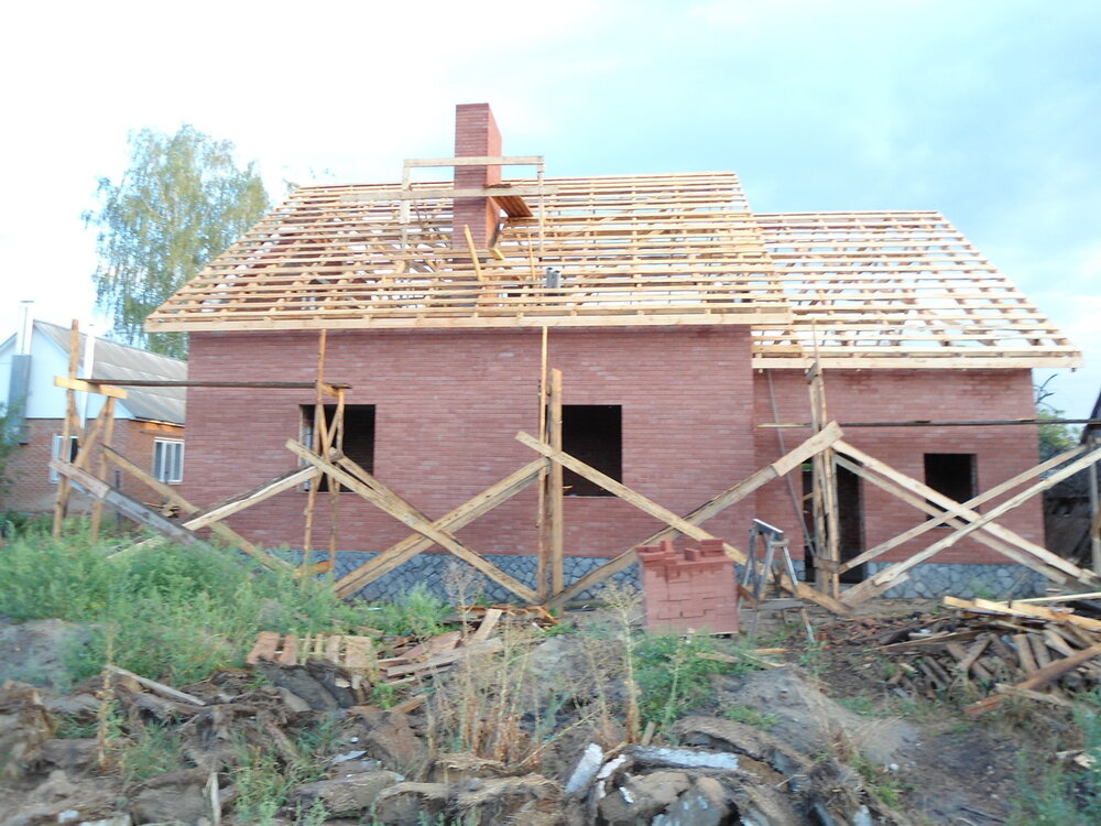

Пока так - каменщики выложили фронтон, перешли на другой а крышники орудуют над входом
Каменщики не мешают кровельщикам? Как удалось организовать параллельно эти работы?
Вроде не мешают. Кокда крышники выставляли стропила над домом, каменщики работали на другой стройке. Когда пришли ко мне, начали с дымоходной трубы а крышники перешли на гараж. Потом взялись за фронтон а крышники перешли на террасу. Ну и так далше, в таком духе. Ну и тройку часов крышники работают сами и мешают спать соседям т.к. начинают работать в 5 утра. В 8 подтягиваются каменщики и начинают мешать спать тем кто ещё не проснулся, вместе с крышниками.

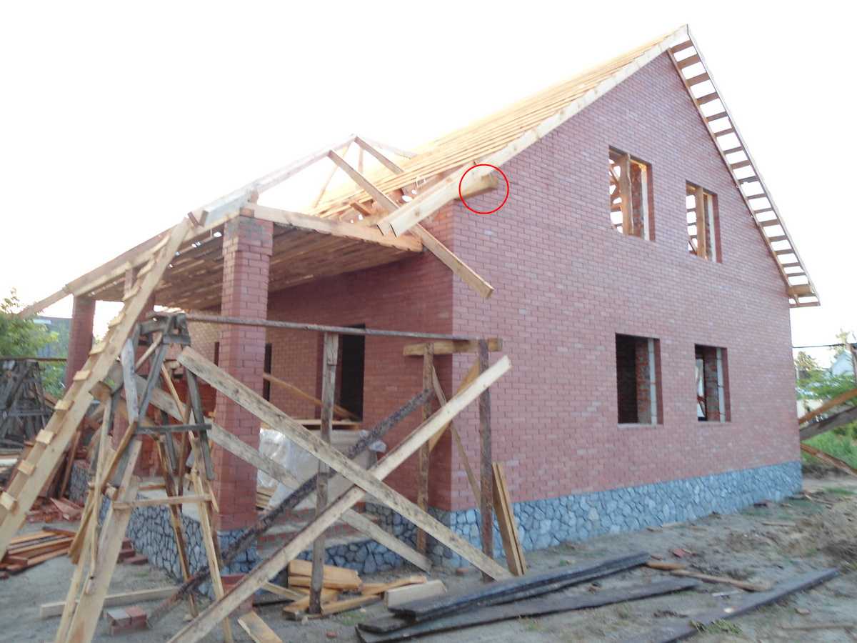

Ой... а шо это у вас мауэрлат со стены "падает"?
Кто его так напроектировал?
Если правельно понял, вы говорите про это местоDSC00382.thumb.jpg.b524c9a28359c52c5c5c01aab57c23bd.jpg
Он не падае а выступает за стену, так его поляки спроэктировали
Если правельно понял, вы говорите про это место[ATTACH]208985[/ATTACH]
Ага, про это :)
Но я не про то, что прогон с выносом, а про то, что мауэрлат лежит по внешнему краю стены, а у вас еще и стропилка с распором, на сколшько я могу судит по фотографиям.
По внешнему краю стены - тоже поляки? :)
Это крышники так сделали. А что, так нельзя? В своё время понадеялся на них, не уделил нужного внимания этому вопросу Змінено користувачем VW2010
Как бы так ответить...... :)
Мауэрлат нужно крепить, как можно ближе к внутренней плоскости стены.
Причины две и они банальны.
Мауэрлат, в таких стропилках как ваша, работает на "выворот". Причем выворачивает его наружу. И выворачивает не только его, но и верхнюю часть стены (либо армопояс), к которому крепится мауэрлат.
Разрисуйте простую схемку (стена+пояс+мауэрлат) и воздействующие силы, если вы понимаете, как эта система работает ;)
И вы поймете, что гораздо проще вывернуть наружу мауэрлат, который находится на внешнем краю стены, чем тот, который спрятан у задней плоскости стены. Причем мауэрлат зачастую еще и утепляют снаружи, и обкладывают, если речь идет о мансарде.
Ну и просто как дополнительная страховка от падения мауэрлата со стены. Но это уже только в аварийных случаях, естественно.

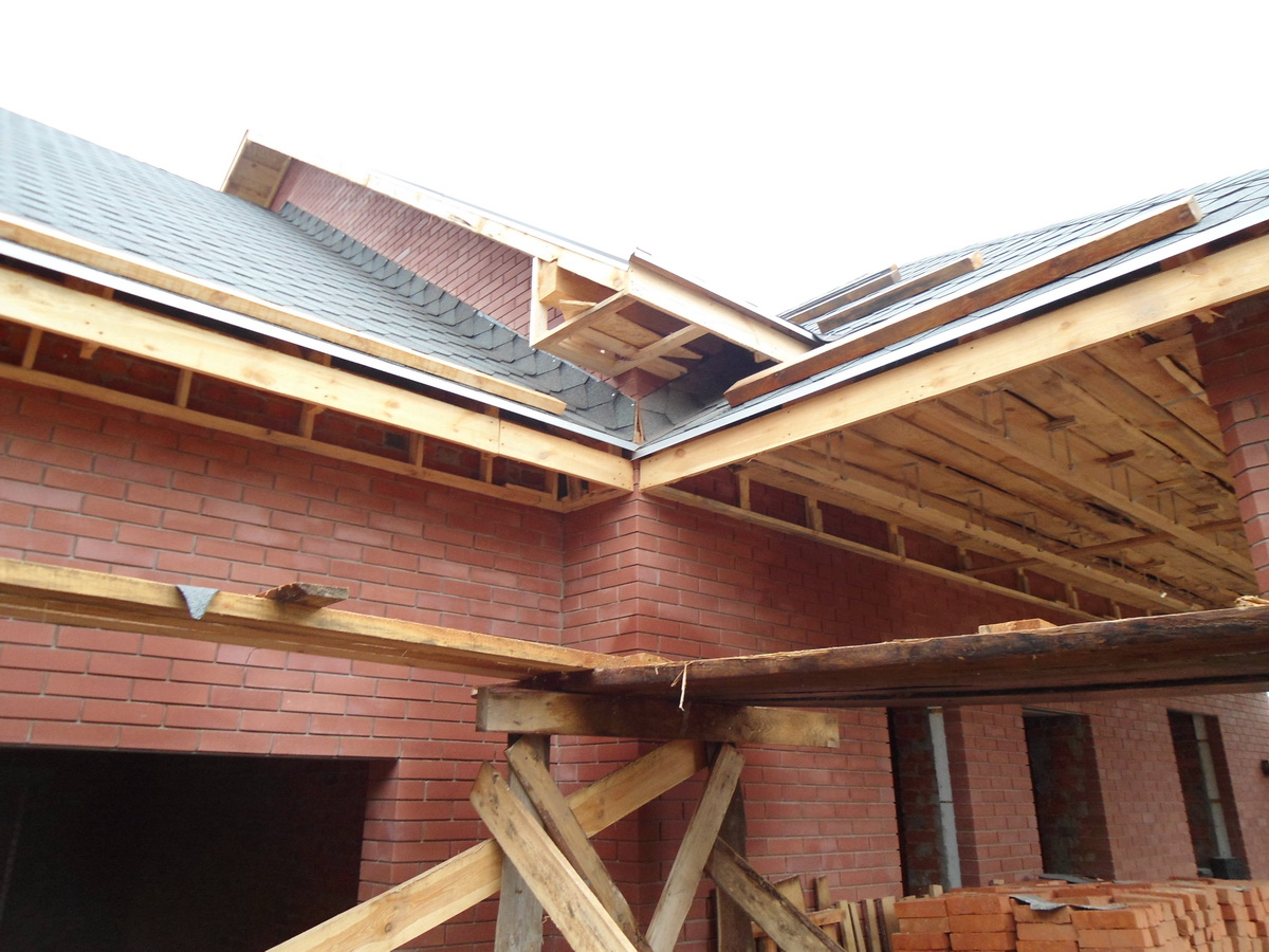

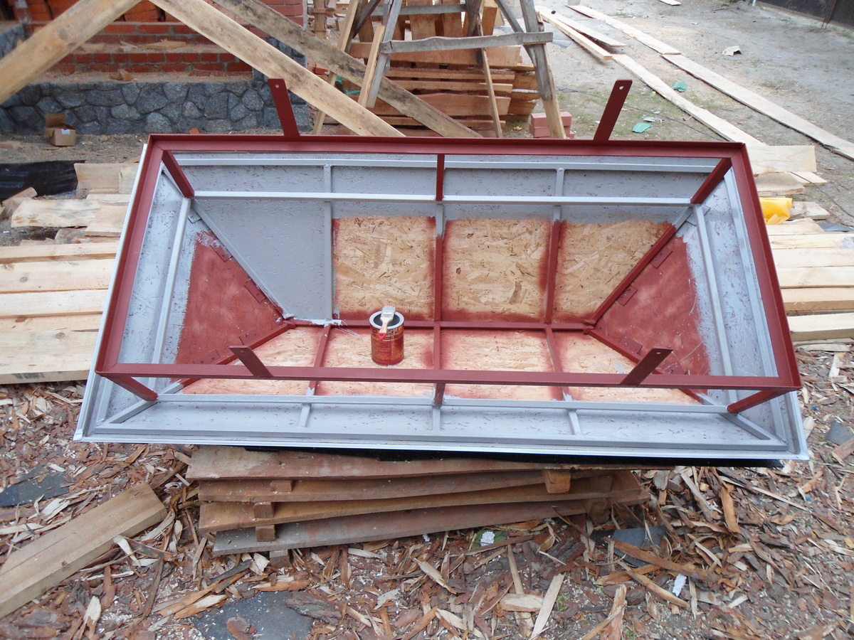

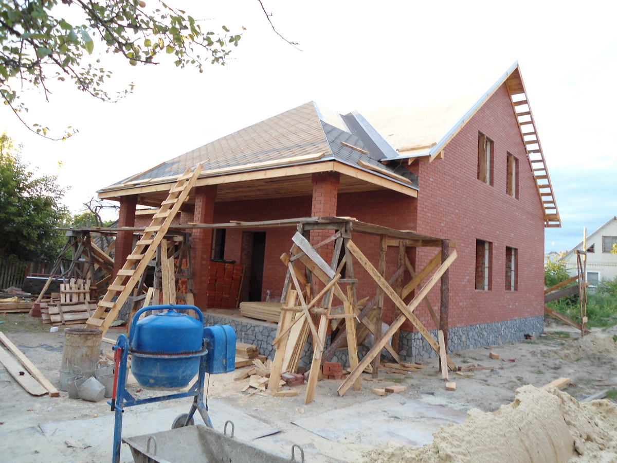

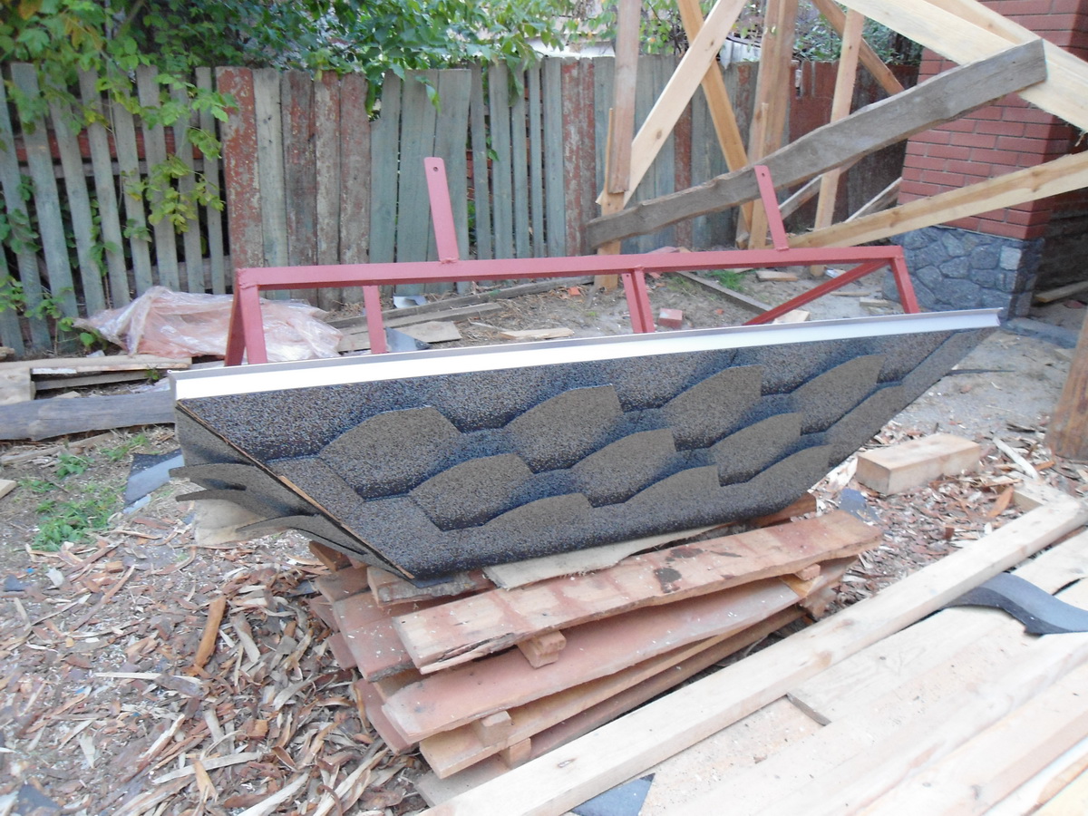

Начали укладывать битумку. Сварили и обшили колпак для дымоходной трубы.

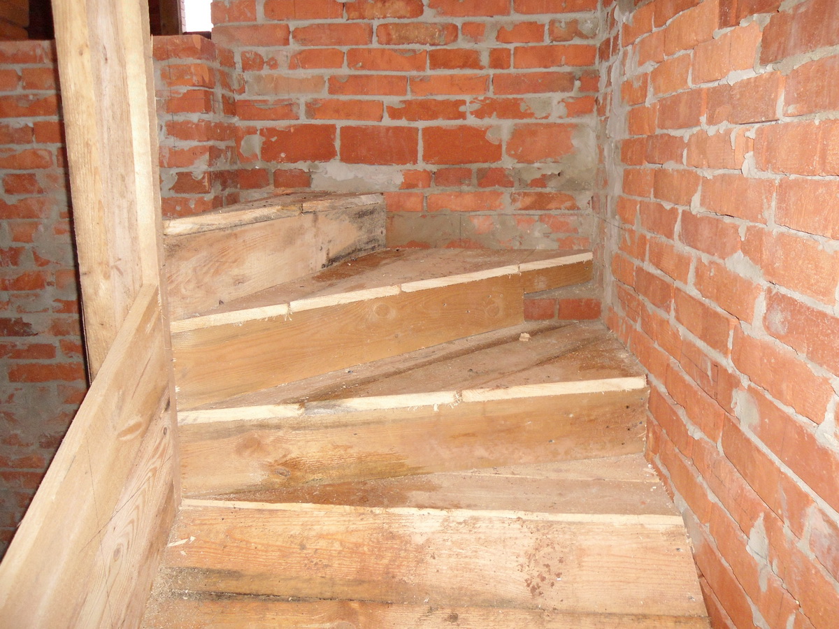

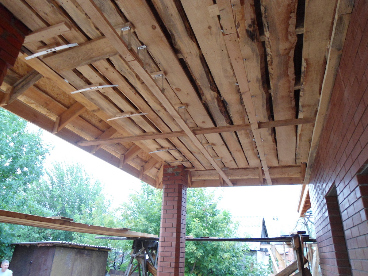

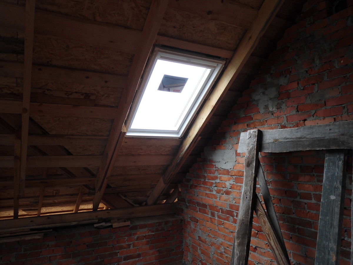

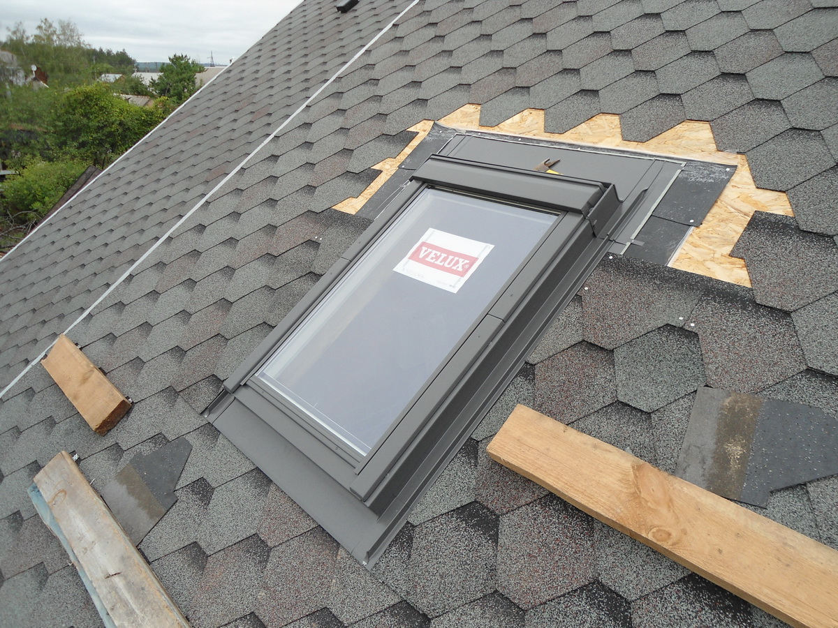

На прошлой недели каменщики доложили фронтоны и мы с ними простились. Перегородки мансардного этажа будем делать сами после того как сделаем лестницу на верх. Сегодня и вчера дождь, мешает доделать крышу :( Осталось уложить черепицу на одном скате дома и установить два мансардных окна. Вода попадает в средину дома через швы между плит OSB и в отверстия где будут окна. Капает с плит перекрытия и течет по стенам - не очень приятное зрелище. Над гаражом крыша доделана, ну кроме подшивы и водосточки, там сухо.

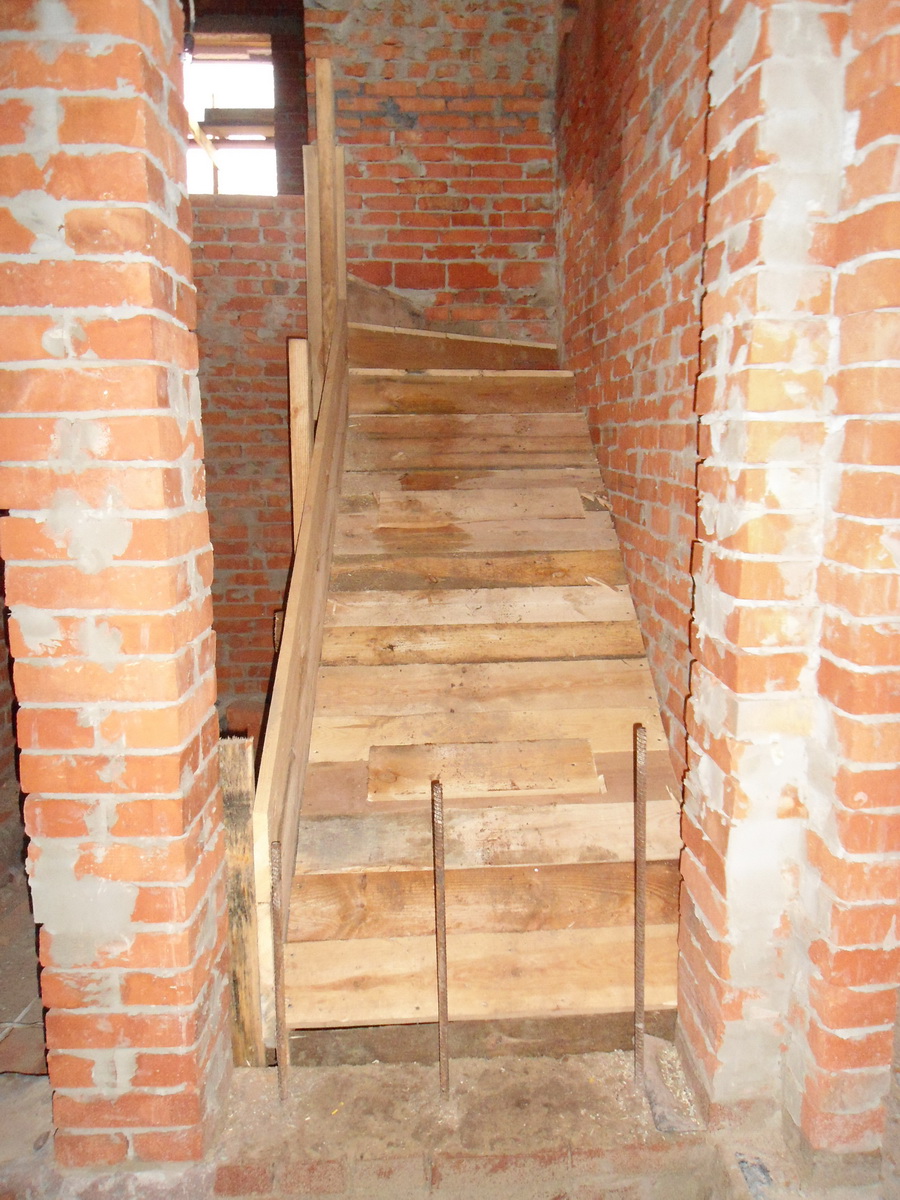

Пока идёт дождь крышники работают где уже есть крыша. Готовят террасу к подшивке и устанавливают опалубку под лестницу на второй этаж

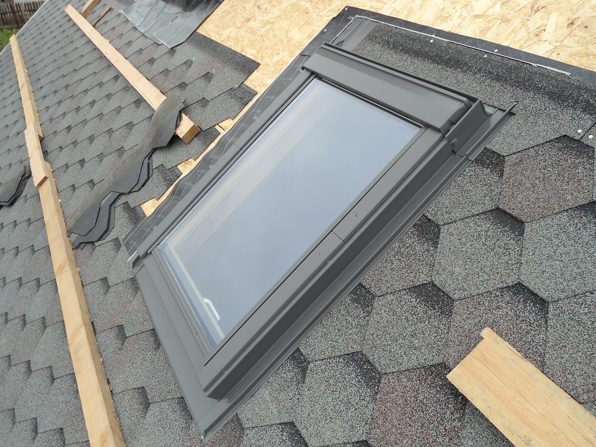

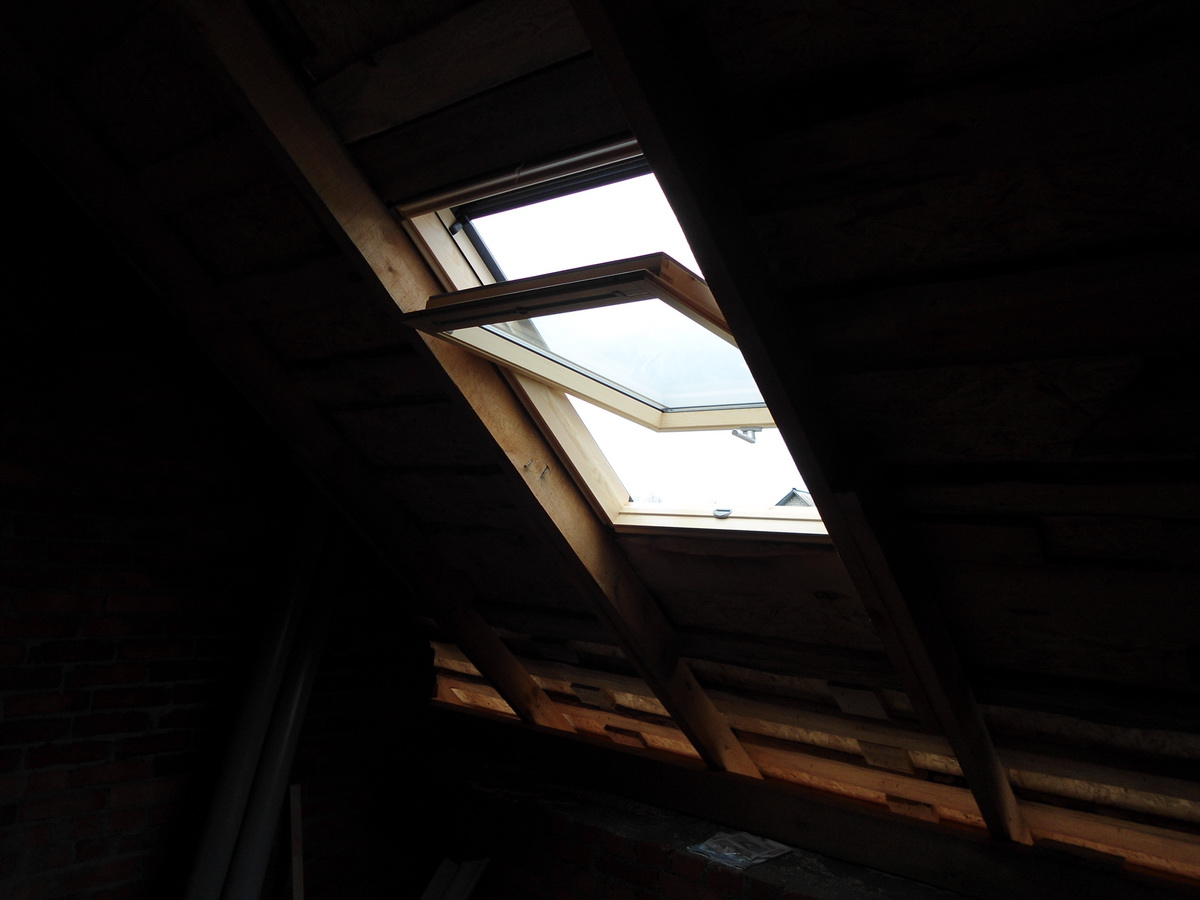

Сегодня нам установили два мансардных окна, 78 на 118. Влагостойкое в ванной и обычное в гардеробной
