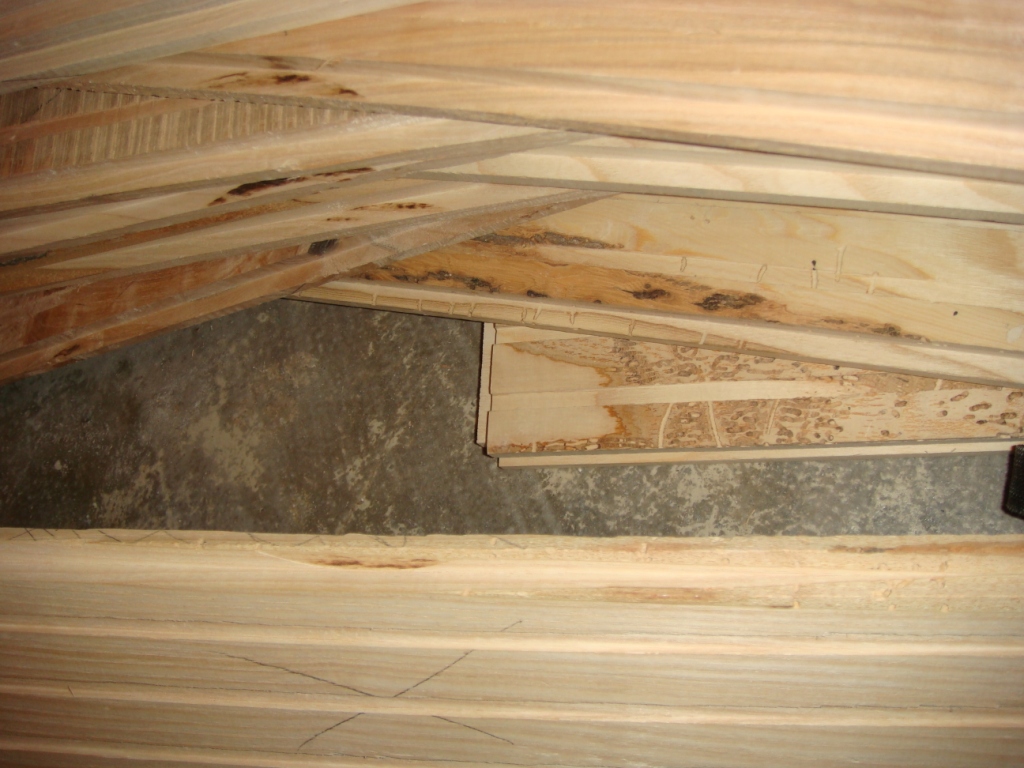

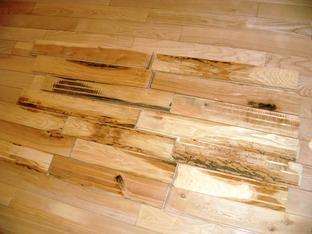

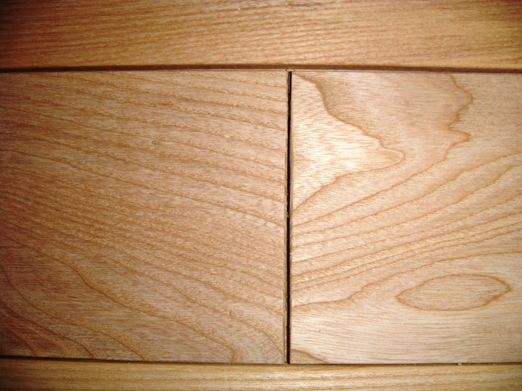

Нет слов, одни эмоции...сказать что я расстроен и рассержен=ничего не сказать...
подробности своей проблемы изложу чуть позднее. Очень нужен совет специалистов в паркетной теме.

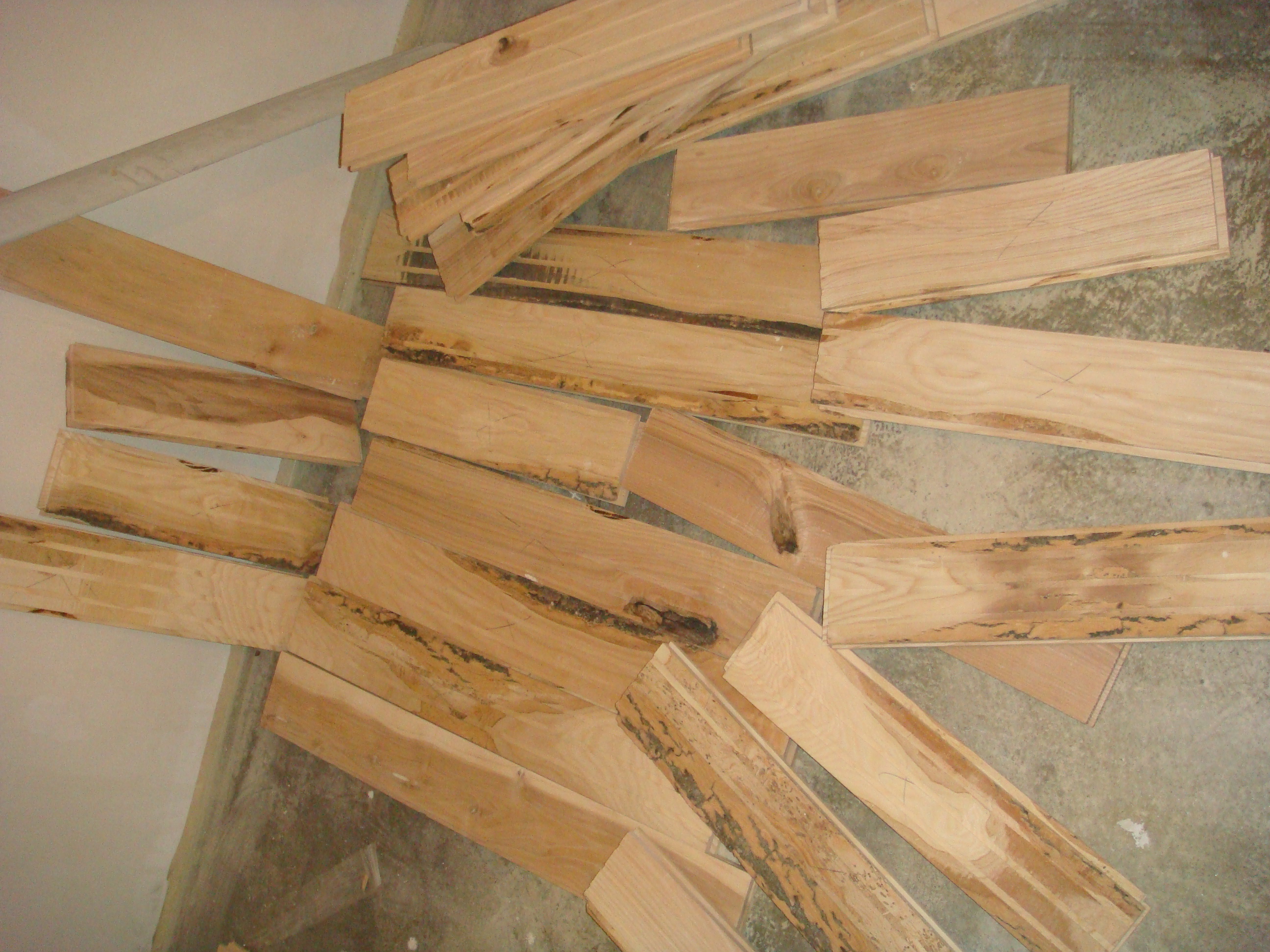

Купил у нашего форумчанина массивную доску ясеня. Первый привоз 25 квадратов лег в двух комнатах(зале и частично в детской). Ложился в квартире в которой более месяца до начала отопительного сезона закончены все мокрые работы, а именно с 23 по 27 декабря 2013 года.
В связи со срывом сроков поставки продавцом массивной доски, вынужден был отсрочить переезд в новую квартиру и дожидаться довоза необходимого количества и замены конкретной некондиции.
уложенную часть в вышеуказанных комнатах вынужден был прикрыть гофрокартоном и складировать на нее отбраковку и поставить верстак с циркуляркой...в итоге довезли паркетную доску только через две с лишним недели и полностью доклали во всех трех комнатах...

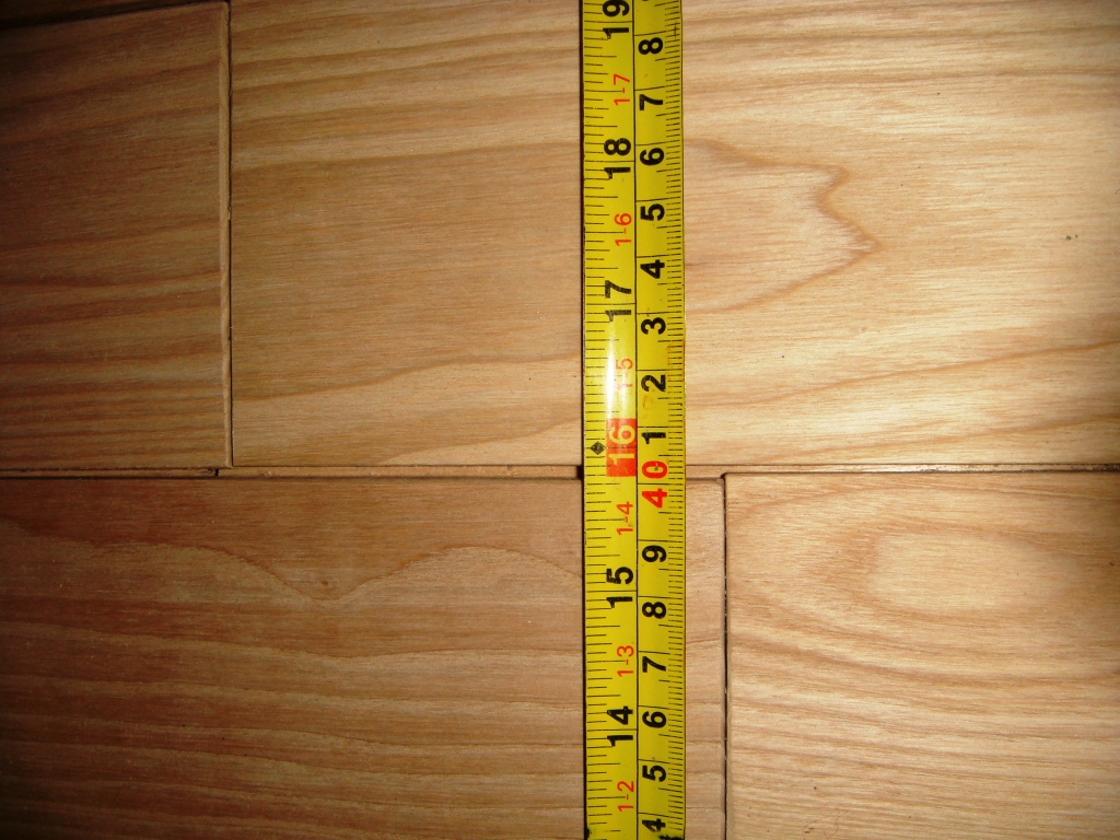

убрали основной мусор(пыль,обрезки) я поднял гофрокартон и............. -Я В УЖАСЕ НАБЛЮДАЮ "картину маслом"...плашки лежат как отдельно стоящие, зазоры по длине и торцам до 2-2,5 мм...причем и во второй комнате(детской), где клалась массивная с этого =первого привоза такая же самая картина...Причем остальная часть массивной положенной в этих комнатах в отличном состоянии и лежит себе как положено=не без изьянов, но без зазоров= не усохла...В итоге в гостинной(17 квадратов) лежит всего 11 квадратов ссохшейся массивной, а в детской(11 квадратов) лежит 7 квадратов ссохшейся массивной...
Остальная квадратура доложенная доской из последующих завозов в норме(не считая не смертельных моментов в плане геометрии)...
Что порекомендуете? Возможно ли каким либо образом устранить этот ужас? Исходные данные-доска массив ясеня, покрываться будет масловоском(уже закуплен). Возможно ли заполнить чем либо такие щели по длине плашек и торцам на такой площади-на 19 квадратах?
пы.сы.Наделать дырок монтировкой в голове продавца=поставщика массивной доски пока не предлагать...
На последнем фото пример доски, которая обязаны быть в сортировке селект плюс натур(согласно договора и полученной предоплаты) и которую поставщик позволяет себе отгрузить клиенту...:evil: такой дефектной несколько кораблей(на вскидку даже не 5 квадратов)...

Никого не хочу обидеть и не хочу вызвать на себя гнев коллег-паркетчиков.
НО, друзья-форумчане, когда же вы наконец поймете, что нужно платить за качество, пунктуальность и ГАРАНТИИ! Все это должно быть от одного поставщика. Все эти игры - купить подешевле паркет, потом найти того, кто продаст подешевле масло, подешевле клей... НЕ ВЫЙДЕТ ДЕШЕВЛЕ.
Бывают исключения, когда вы можете найти поставщиков в ситуации когда ин нужно что-то продать, но это русская рулетка. На этом форуме полно таких "скидочников" продающих непонятно что. Такие истории, как выше, мы слышим раз в неделю. "не привезли, пощелило, покрутило, отклеилось".
Выбирайте тех, кто продает всё вместе и несет за это ответственность. Это не бывает дешево. Думайте.
Прошу прощения за прямолинейность. Понимаю что время сейчас такое, когда приходится разбираться и искать хороший товар по лучшей цене. Но реалии я описал выше.
По вопросу.
Можно пошпаклевать попробовать, но не факт что не продолжит щелить. Мы знаем какая была влажность дерева при поставке? Какая в квартире? На что приклеили паркет?
Если все стабильно, хотя бы неделю (штангенциркулем замеряйте щели) - шпаклюйте и вскрывайте маслом. Если нет, пусть срывает продавец свой "паркет" и возвращает деньги.

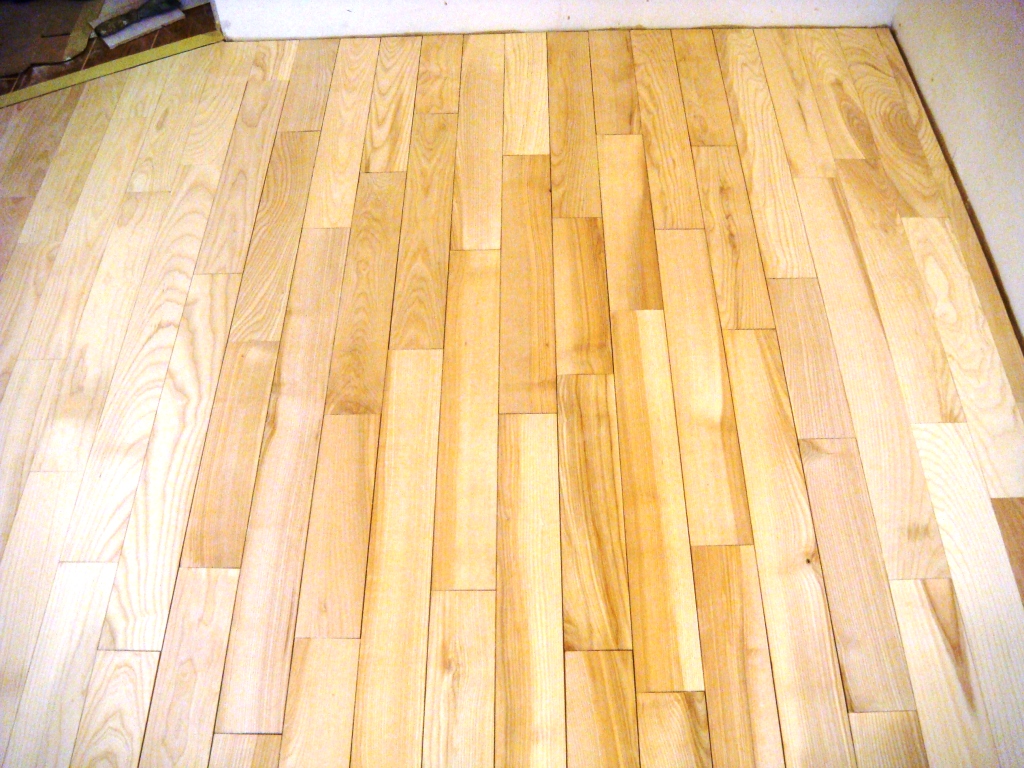

С влажностью в помещении все в порядке, мокрые работы закончены за месяц до отопительного, плюс была переделана система отопления и после начала отопительного сезона во всех комнатах выставлена по градуснику и держалась стабильная температура 21 С...до привоза минимум полторы недели и после привоза доски не открывалось ни одно окно или форточка, посему влажность и температура были устоявшиеся и стабильные.
Я уже говорил ранее что работал с деревом, посему в курсе этого материала и его свойств и специфики самого материала.
Соответственно все необходимые из всех возможных и требуемых условий абсолютно по всем моментам было соблюдено...я ж не враг себе, делалось для себя -качественно и надолго.
На паркетной химии не экономил:
1.Грунтовка бона р540( полностью исключает влияние возможной влажности от стяжки снизу, покрыта не просто вся поверхность а и поднята на 4 см на стены=до уровня=высоты плинтуса...абсолютно паронепроницаемое с хорошими механическими свойствами)...нанесена с соблюдением всех требований производителя и рекомендаций наших "половых" корифеев(причем не просто в теме, но и личной переписке и " в живую" общались)...с паркетом я работал первый раз, но основательно к этому теоретически подковался...плюс парень=родственник, которого нанял на проведение данных работ более 15 лет занимался профессионально паркетными работами...
2. Клей на основе МС полимеров Адесивер эластик от Химивер , такой chimiver.in.ua/instructions/ms-polimernyj_klej_adesiver_elastic.pdf
ADESIVER ELASTIC- однокомпонентный клей на основе MS- Полимеров, не содержит
воды, растворителей, аминов, изоцианатов и эпоксидных смол. Отвердевает под
влиянием атмосферной влажности и приблизительно через 36-48 часов становится
стойким к воде, температуре и старению.
Проанализировав всю ситуацию в хронологическом порядке мне многое теперь стало понятно...но об этом чуть позднее...
А теперь важный момент-
если бы у меня в помещении были бы проблемы с влажностью, то пощелило или покрутило бы палубы в каждой комнате...На фото которое выложил ранее четко видны границы разной доски-которая лежит нормально без щелей слева и справа и в центре часть которая была из первой доставки...доска даже из разных станков...Дело в том, что лучший по внешнему виду хотелось положить в зале, а менее "красивый" в детскую и спальню...посему первый привоз был положен в двух комнатах фактически одновременно с привезенной частью массивной во второй раз...
Посему вывод только один- первый привоз=партия была не досушенная...этот момент был озвучен продавцу, более того предоставлен для осмотра...было продемонстрировано щели и другие моменты, но они были не в таких страшных масштабах=размерах...на момент когда перед НГ продавец осматривал проблемную часть этой палубы образовавшиеся зазоры=щели были до 1мм в основном по-торцам(торцы не ровные относительно длины, короче не под девяносто градусов=завалены в одну сторону=судя по всему дефект обработки=решаемый и устраняемый для "визуально" нарезкой ровной фаски), по длине плашек до 0,5-0,7мм (говорил ну конечно...это же массивная доска и после укладки ее надо шпаклевать и шлифовать виброшлифмашинкой Ж-, сказал что даст свою виброшлифмашинку:good:......хотел бы я увидеть как то что получилось в итоге кто либо отшлифует виброй,... это просто не реально)...по прошествии 3 недель щели на доске с первого привоза дошли до 2,5-3 мм......и такая проблема именно только по доске привезенной первый раз в количестве 25 квадратов, остальная=довезенная в последующие разы лежит нормально(не пощелило и не покрутило...)у остальной части другая проблема=геометрия и качество обработки(рыбьи хвосты, разная высота рабочей части тела паркетин=торцы рядом стоящих не в одной плоскости= а "горбы" или "ямы" по торцу каждой досочки до 2-2,5 мм......конечно эта проблема решаема с помощью барабана и плоскошлифовальной, но в итоге от толщины доски в 21-22 мм останется 17-18 мм.....и на такие работы я естественно не рассчитывал, потому что меня уверили до поставки, что в этом не будет никакой необходимости, а пройдешься виброшлифмашинкой и вскроешь масловоском...писец... плюс очень агитировали на покрытие МВ на производстве, но узнав что сие делают вручную я естественно отказался, так как не сомневался, что в моем случае это лучше сделать после укладки и шлифовки:fool:
Но и это еще не все, доска то с фаской!!! и после шлифовки на большой части площади просто уйдет, а на части поверхности останется:(
Поставщику было известно о необходимости моего переезда в новую квартиру, естественно спешка не спеша но ограниченная во времени...у меня выбора фактически не было...семье обещан переезд до Нового года(который реален и "держит" только "половой вопрос", мебельщики в позе старта(после пола поставить всего три шкафа=работы на 2 дня).....Плюс лишний месяц аренды стоит денег:good:...и чувствую что теперь попадаю не на один месяц:o
Короче караул полный...если бы все было поставлено в срок, то уже месяц жил бы в своей квартире( представьте себе мои чувства-21 год по сьемным-арендованым=спасибо службе государевой, а тут в свое личное гнездо, причем полностью откапиталенное и красивое!!! :))

Саня, пусть паркетчик возьмёт влагомер на прокат и замеряет влажность доски и стены за одно. Я так понимаю, шпаклевку наносили на стены этой зимой?
Снимать- не вариант, не отчистишь от клея и тд. Жди пока адаптируется к нормальной влажности, а дальше, судя по масштабам деформации решишь нужно ли шлифовать.
Поскольку фаска не большая, снять можно 2-3мм максимум.
