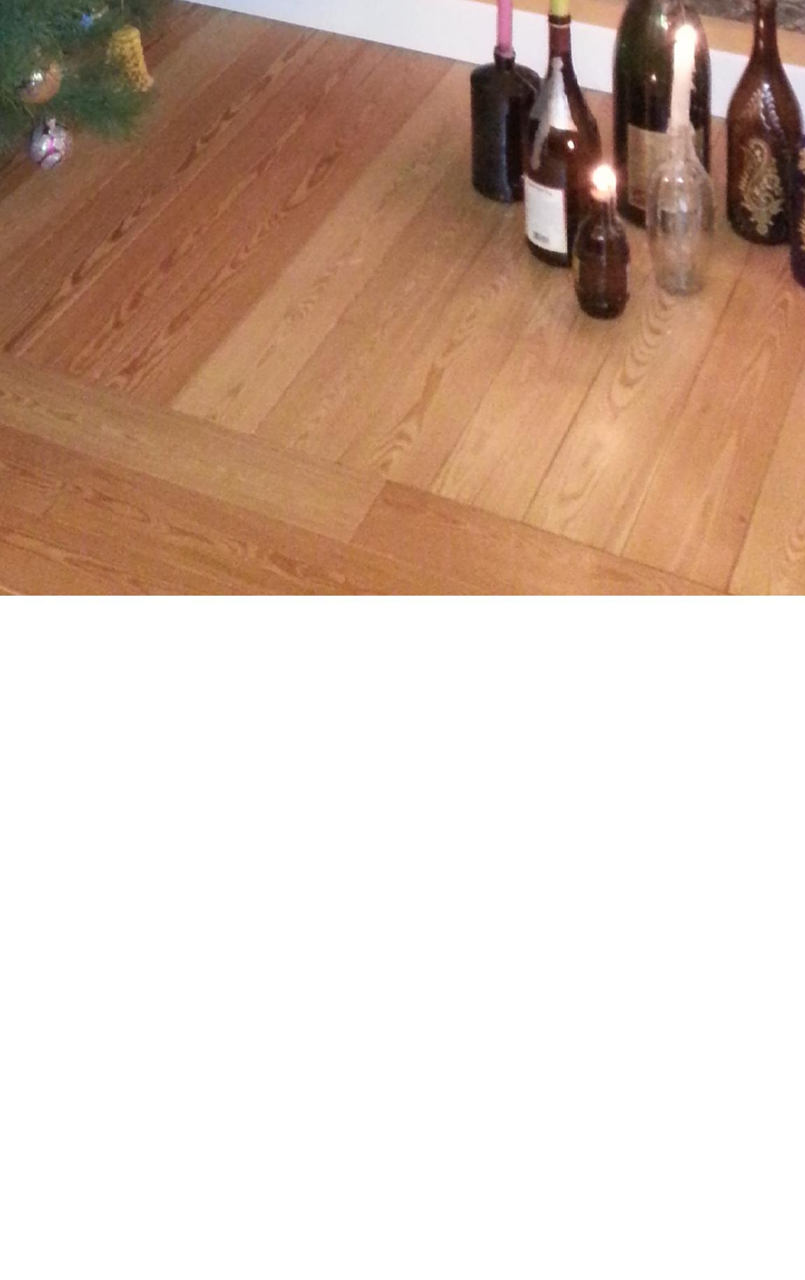

Решила заступится за лиственницу. У меня пол из доски, нет на нем никакой смолы, ничем я его не обрабатывала . Вскрывала лаком Шервинг-Вильямс. Лиственницу выбирала осознано - люблю меняющее цвет дерево (лиственницу, мербау, тик). Для села самое то, и по цене и для души.

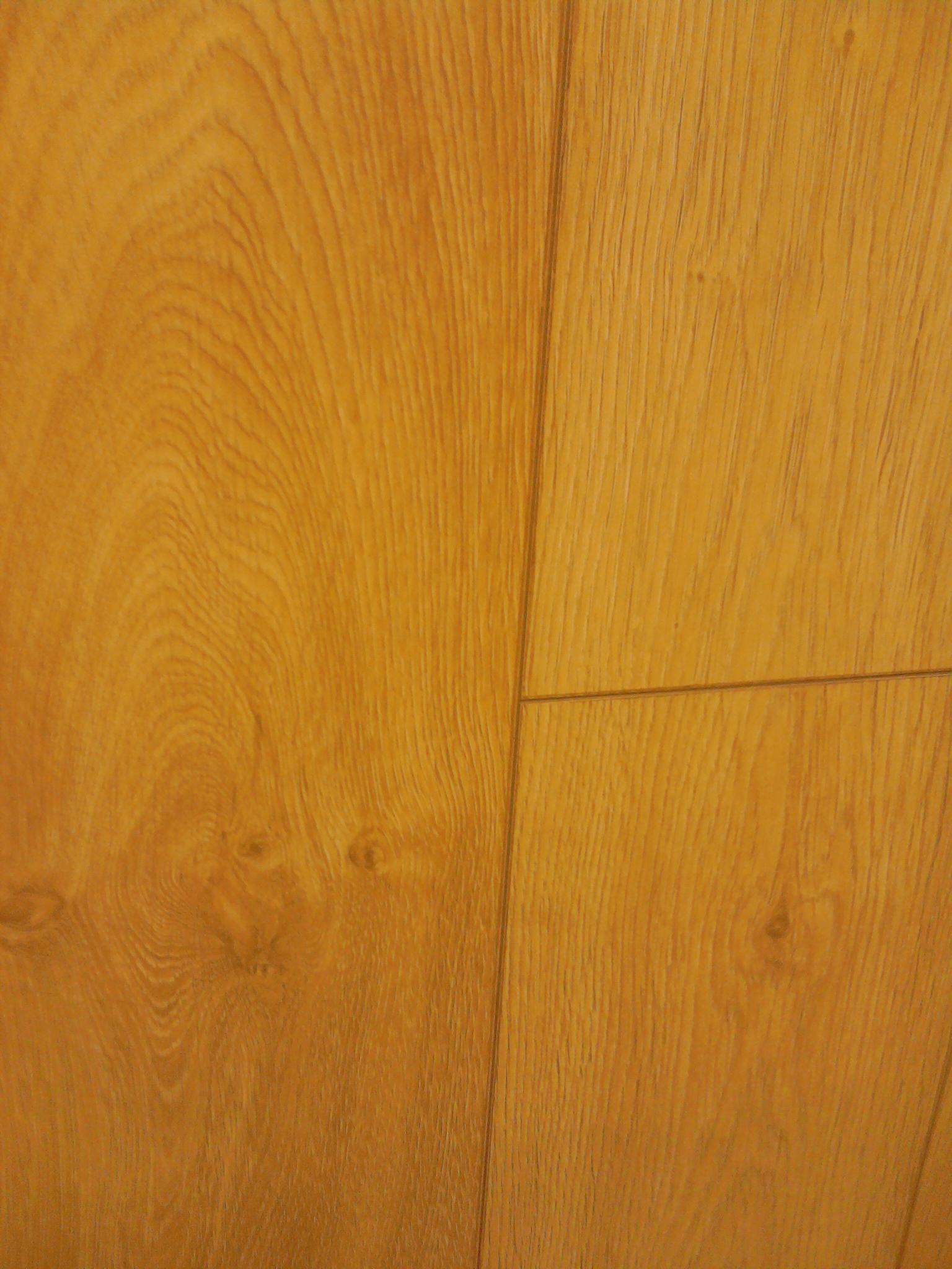

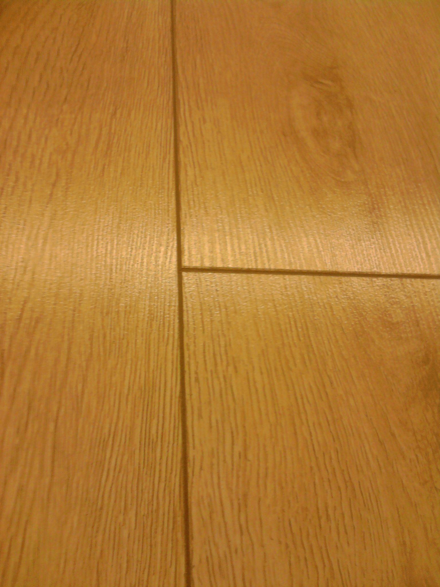

Здравствуйте, помогите выбрать ламинат 32-го класса с 4-х сторонней фаской в ценовой категории около 120-150 грн, всего около 80м2. Цвет Дуб Бурбон Натуральный, Дуб Лате, Дуб Лабрадор, Дуб Анисовый. К сожалению не нашел такого цвета с 4-х сторонней фаской фаской у Парадора, Витекса и Бартолио, но нашел такие цвета в Эпицентре у Егера типа Германия и Кронопола Польша, к Егеру душа как то не лежит, ранее одну комнату им укладывал, правда самым дешевым так полгода вонял, в качестве Польского не уверен, но вид у него отличный. Укладку буду делать самостоятельно, опыт небольшой но есть, ламинат будет укладываться на теплый водяной пол. Основание пола выровнено практически идеально, менее 1 мм на 3 метра.
