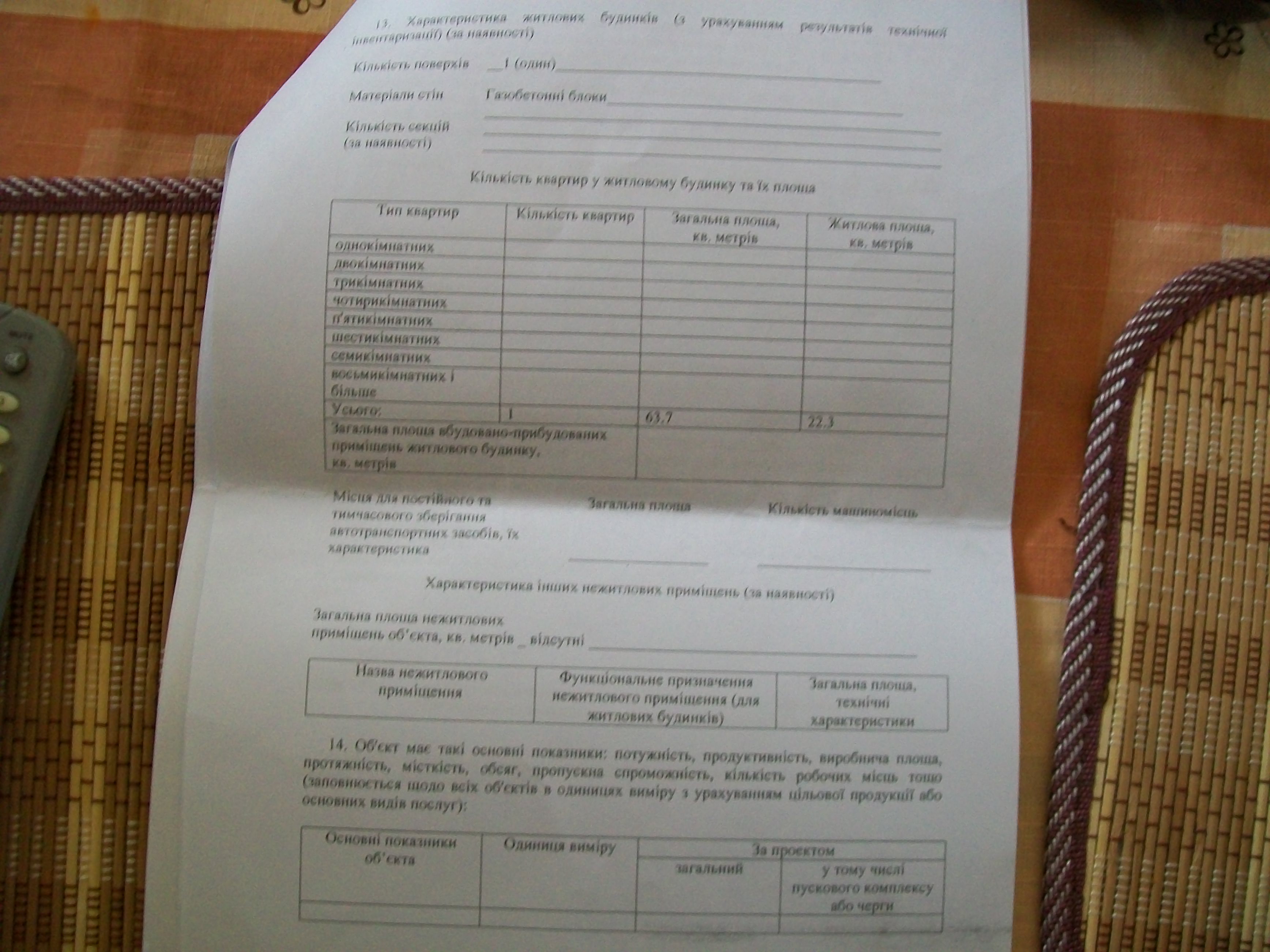

Подскажите насколько правомерны требования ГАСК. Сегодня получил отказ на регистрацию Декларации о готовности. Заполнял по одному образцу из юридического раздела. Приведу их требования (в кавычках) с моими комментариями (прошу прощения за транскрипцию, но у меня нет украинской раскладки):
"З метою уникнення разбижностей, при внесенни даних до единого реэстру, просимо надати информацию, зазначивши:
- п.4 - информацию про генерального пидрядника (у рази виконання робит господарським способом зазначается информация про замовника)"
У меня просто - "господарським способом".
"- п.6 - информация про осиб, видповидальних за виконання робит ( у рази виконнаня робит господарським способом зазначается информация про замовника)"
У меня - "господарським способом".
"- п.13 - характеристика житлових будинкив, а саме не вказана загальна площа нежитлових примищень об`екту."
Здесь непонятно - в основном пункте 13 нет строки с нежилой площадью, она есть чуть ниже "Характеристика инших нежитлових примищень (за наявности)" Но у меня нет никаких других нежилых помещений, поэтому у меня в этой графе написано "видсутни".
Или я ничего не понимаю, или они хотят что бы я сюда написал разницу между общей и жилой площадью, т.е. общую нежилую площадь?
Эти три пункта еще как то можно исправить, но меня повергло в ступор последнее требование:
"Також, не надана информация предбачена пунктом 15 - кошторисна вартисть будивництва, за затверженною проектною документациею та вартисть основних фондив, яки приймаються в эксплуатацию."
Что это такое при хозяйственном способе строительства по строительному паспорту, без проекта, подрядчиков и исполнителей работ?
По этому образцу (ссылка устарела) п.13 вообще не заполняется, только для многоквартирных домов (как я понял). А в п.15 просто поставлены везде нули. Является ли этот образец официальным, можно ли на него ссылаться в ГАСКе?.

Этот образец видел. Как раз вопрос к п.13, где мне указать "нежитлову площу", нет у меня ни гаража ни сараев, других предусмотренных строчек нет?
По п.15 откуда взять стоимость? Как предлагает N.O.:
1. Нет в ТП стоимости, пустые клеточки.
2. Придумать из головы?
3. Среднюю по региону?
Написать реальную стоимость материалов (смету веду), работа моя?
А что у Вас написано в
"найменування закінченого будівництвом об'єкта відповідно до будівельного паспорта" ? Может там встречаются слова "господарчі споруди" и ГАСК требует указать их площадь? Как вообще 13 пункт заполнен, можете показать?
По тексту же явно фраза "Загальна площа нежитлових
приміщень об’єкта, кв. метрів" относится к пункту
"Характеристика інших нежитлових приміщень (за наявності)" :(
Если их нет, то прочерк.

В том то и дело, что никаких "господарчих споруд" у меня нет, только дом, поэтому я не понимаю, как заполнить этот пункт, что бы они от меня отцепились.
Надо еще заполнить строку напротив нужного кол-ва комнат. Сколько комнат в доме? А то у Вас только "Итого" заполнено.
наприклад так:
Коридор допоміжне 5
Котельня допоміжне 5
Санвузол допоміжне 5
Душ допоміжне 5
Кладова допоміжне 5
Кухня допоміжне5
Хол допоміжне 5
Добавлено через 50 секунд
це теж пропущено
Там спрашивается про квартиры, поэтому я поставил в графе "усього" 1, типа одноквартирный дом. Как считать комнаты, если две спальни 10 и 12 м.кв и кухня-студия 30 кв.м - это двухкомнатная или трехкомнатная квартира?
Добавлено через 2 минуты
наприклад так:
Это совсем не в тему. Потом они отпишут, что у вас по ТП нет таких ИНШИХ нежилых помещений.
А как в ТП написано? У меня аналогично, кухня-студия, но в ТП гостиная посчитана, как отдельная комната. Т.е. в Вашем случае - заполняете строку напротив "3 кімнатних".
У меня написано просто "кухня". Стало быть дом двухкомнатный (по количеству жилых комнат).
