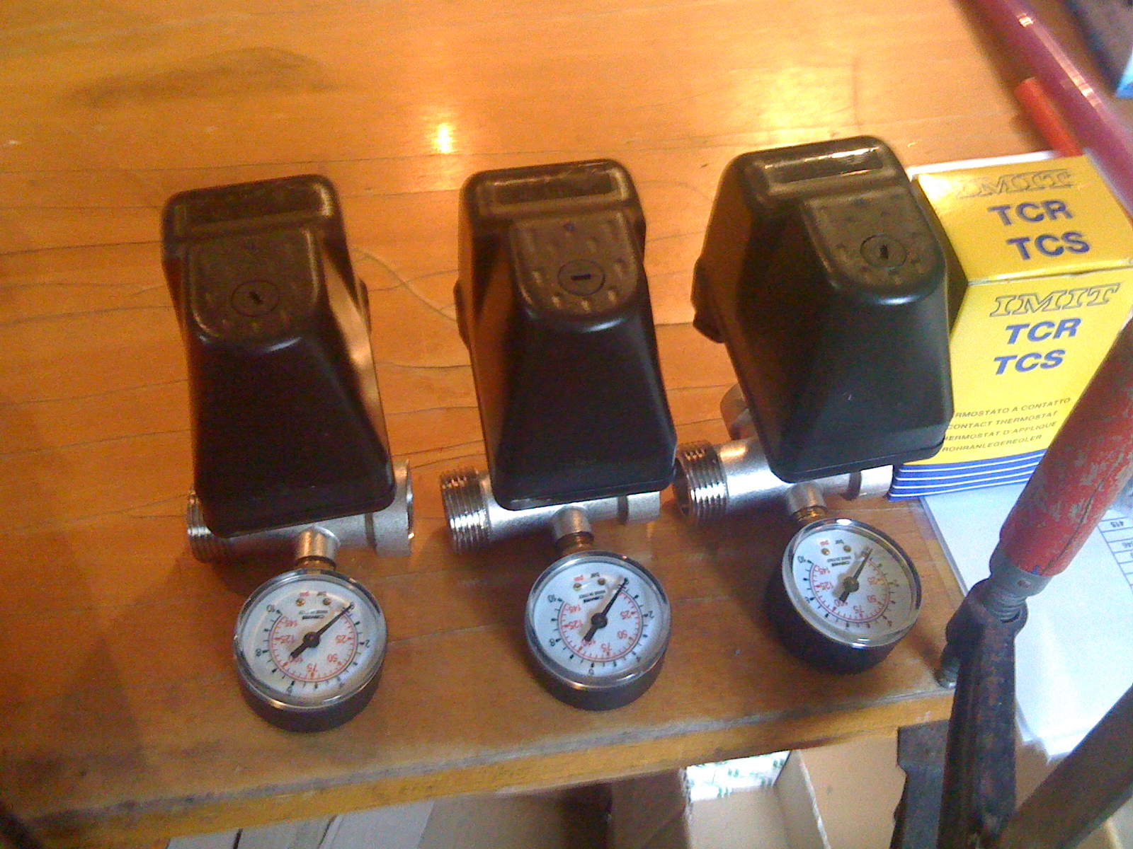

Нужна помощь по реле давлению насосной станции

Ой какие красивые у Вас пасочки. А я все по-старинке релюхи кручу.

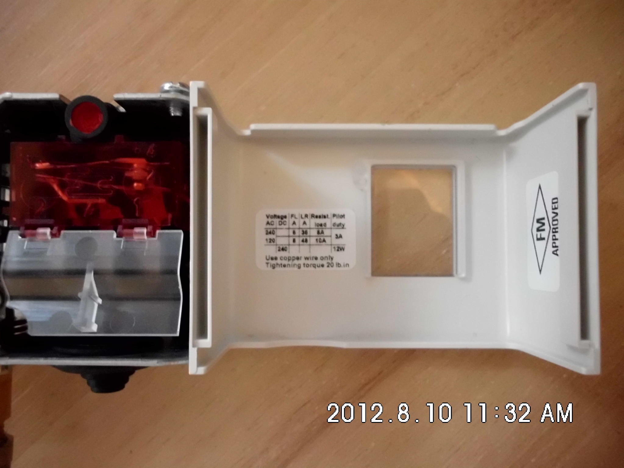

на нем самом написано - 220v 6a, что точно меньше тока моего насоса 8,8а
про пусковые токи ни на нем,Ю ни в мануале нет ничего
Ваш насос при пуске может и все 20 А взять. Особенно если напряжение в сети упадет. Так что ставьте пускатель. Можно взять любой старый трехфазный, лиш бы катушка 220 В была. На любом радиорынке их валом.

Смотрел под крышкой KPI 35, там есть параметры по току и максимум что он росчитан это 8А. Ещё там есть параметр LR 36A, что он означает можно только догадыватся что это пусковой ток.
По большому счёту конечно если у насоса ток нагрузки больше 8ми А то наверное лучше поставить пускатель или твёрдотельное реле и нерисковать.
