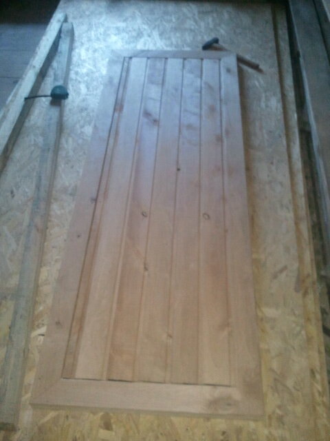

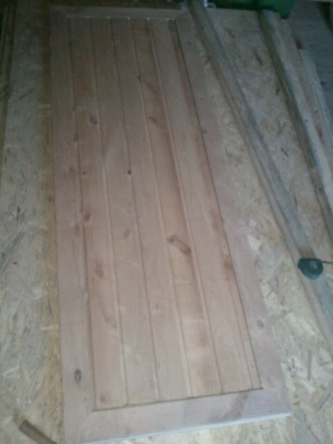

Наверное проще сделать новую дверь:). Хотя можно и со старой поиграться, снять намочить и на недельку под пресс. Я себе дверь сделал просто вырезал нужный формат двери с ОСБ и обшил вагонкой с двух сторон, вот уже год всё ок не чего не ведёт не клинит.attachment.php?attachmentid=290515&d=1373139044 attachment.php?attachmentid=290516&d=1373139059
