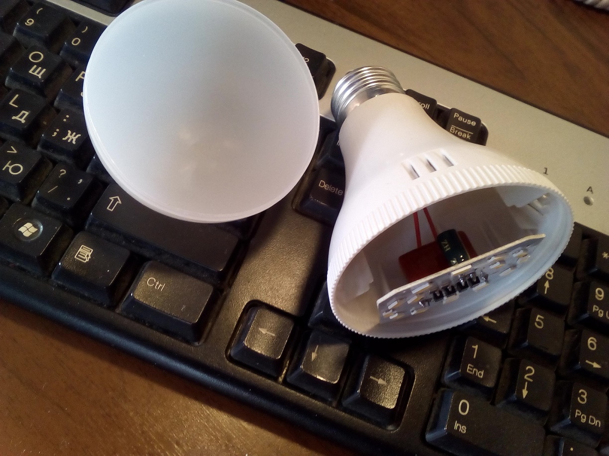

Vo28 Опубліковано: 24 грудня 2015 Автор Поділитись Опубліковано: 24 грудня 2015 на лампах накаливания тоже написано до +40 ) А как себя чувствуют лед? типа такой fast.ulmart.ru/p/mid/91/9158/915894.jpg Тем более сейчас акция в ашане лампочка лед около 70грн правда скарлет), в ней то нет никакой ртути? кстати я тоже парюсь +60 +80 не больше ))) Посилання на коментар Поділитися на інших сайтах More sharing options...
tischa Опубліковано: 24 грудня 2015 Поділитись Опубліковано: 24 грудня 2015 А как себя чувствуют лед? типа такой fast.ulmart.ru/p/mid/91/9158/915894.jpg Тем более сейчас акция в ашане лампочка лед около 70грн правда скарлет), в ней то нет никакой ртути? Так там корпус пластик, герметичность ноль, да и не думаю что кандёрам понравится такая температура эксплуатации, специально для Вас разобрал подобную лампу. А лампа накала проще простого спираль в стекляной колбе ,спираль сгорела лампа погасла, а тут если накрылся конденсатор думаю будет бабах Посилання на коментар Поділитися на інших сайтах More sharing options...
