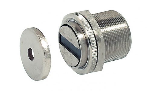

Руслан 1 Опубліковано: 4 листопада 2014 Поділитись Опубліковано: 4 листопада 2014 (змінено) Магнитный фиксатор нехотите применить sdk-accent.kiev.ua/mebelnaya-furnitura/mebelnye-zamki/magnitnyje-fiksatory?page=1 На фото удерживает 10кг. Змінено 4 листопада 2014 користувачем Руслан 1 1 Посилання на коментар Поділитися на інших сайтах More sharing options...
Vo28 Опубліковано: 4 листопада 2014 Автор Поділитись Опубліковано: 4 листопада 2014 Тот что на фото 144грн , такое чувство что их делают из пород которые добывают в космосе :D. А те что подешевле не будут держать нормально... Или же они в пластике . Хотя за идею спасибо . Думаю защелка та что на балконные двери ставится самый оптимальный вариант, там как бы она в большинства сделана из силуминия который не ржавеет, цена ее от 10-20грн, держит она хорошо, да и установка ее не проблемная, ту квадратную часть врезать в коробку фрезером, в маленькую пыпку :D прикручивает хорошим саморезом к самой двери. Пыпка кстати не сильно будет торчать :D и мешать, что бы некто не зацепился труселями . Посилання на коментар Поділитися на інших сайтах More sharing options...

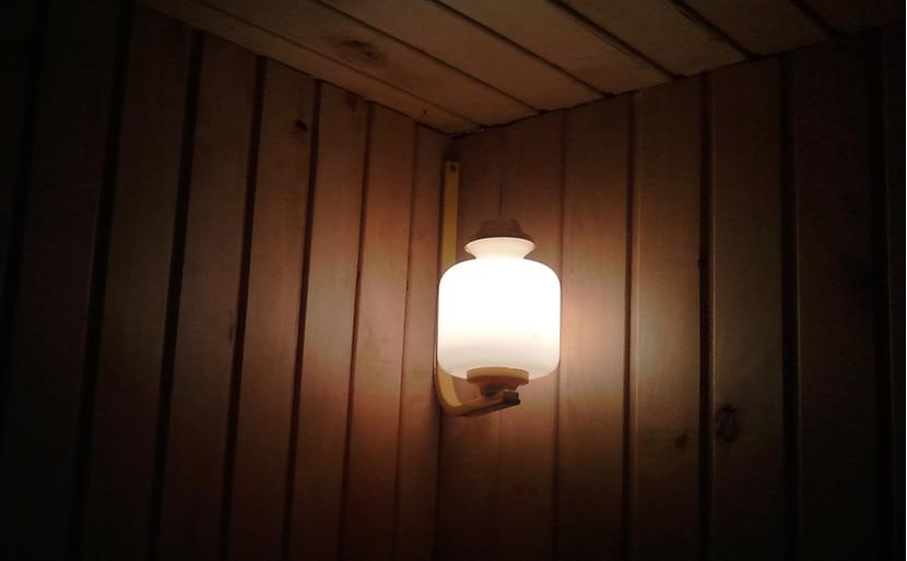

Vo28 Опубліковано: 10 листопада 2014 Автор Поділитись Опубліковано: 10 листопада 2014 Думаете я на этом закрою свою тему, еее нет :D. Будем все делать как положено до мелочей... И описывать тоже... Веть я думаю что не только я буду делать баньку с нуля без всякой подготовки и данная темка будет им помошником ;). Теперь меня интересуют закрывачки на лампы, ну куплю я лампы для бани, но вить они былые и смотрятся дико как будто я их с больницы припер . Их нужно както красиво закрыть деревом... Может есть у кого какие идеи или кто-то уже что то подобное делал. Ну и конечно же это должно быть сделано своими руцями. 1 Посилання на коментар Поділитися на інших сайтах More sharing options...

tischa Опубліковано: 10 листопада 2014 Поділитись Опубліковано: 10 листопада 2014 Теперь меня интересуют закрывачки на лампы, ну куплю я лампы для бани, но вить они былые и смотрятся дико как будто я их с больницы припер . Их нужно както красиво закрыть деревом... Я не закрывал у меня самодельный светильник с старой люстры +120С топил всё ок!www.stroimdom.com.ua/forum/showpost.php?p=2361388&postcount=29 1 Посилання на коментар Поділитися на інших сайтах More sharing options...
