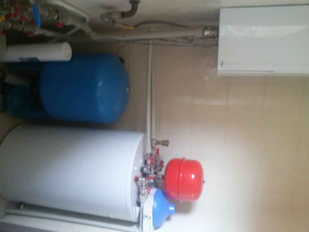

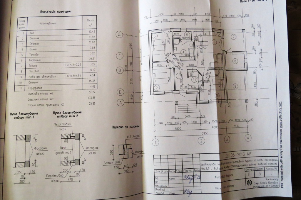

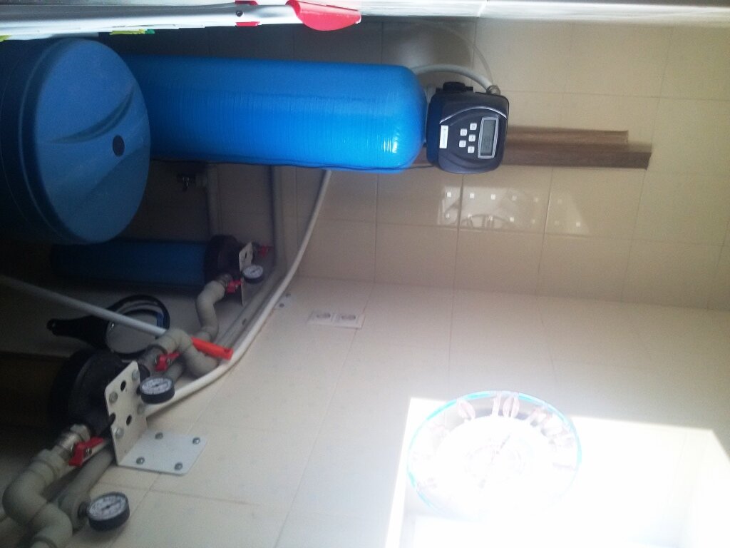

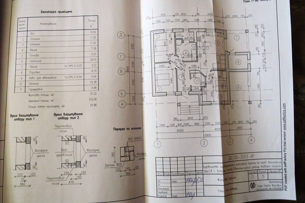

Все вами перечисленное кроме ТТ котла отлично поместилось в котельне 3,2м2:rolleyes: котел вайлант 24 кВт, бойлер на 150л, гидроаккумулятор на 100л, система водоочистки
А можно фото Вашей котельной?
IMG_1102.thumb.JPG.7cf16f96631b0f57b8e1cf129ac9f51f.JPG1595949989_.thumb.jpg.34b851b183120b8237ede289fd09e420.jpg41334372_2.thumb.jpg.5f3acc27dc1ad8419c4d3237c49f6eba.jpg - планчик чтоб понятна конфигурация была. Год живем- все устраивает- не хотела нагонять лишних площадей)))
[ATTACH]428773[/ATTACH][ATTACH]428767[/ATTACH][ATTACH]428766[/ATTACH] - планчик чтоб понятна конфигурация была. Год живем- все устраивает- не хотела нагонять лишних площадей)))
Проэктировала сама на опыте предидущих 3-х домов- не хотела нагонять лишних площадей)))
Раз все устраивает - и слава Богу. Я к тому, что если понадобиться что-то открутить/поменять/переставить - в Вашем случае сделать будет крайне неудобно.
P.S. Мой напольный газовый котел вряд ли бы поместился в маленькую котельную.
