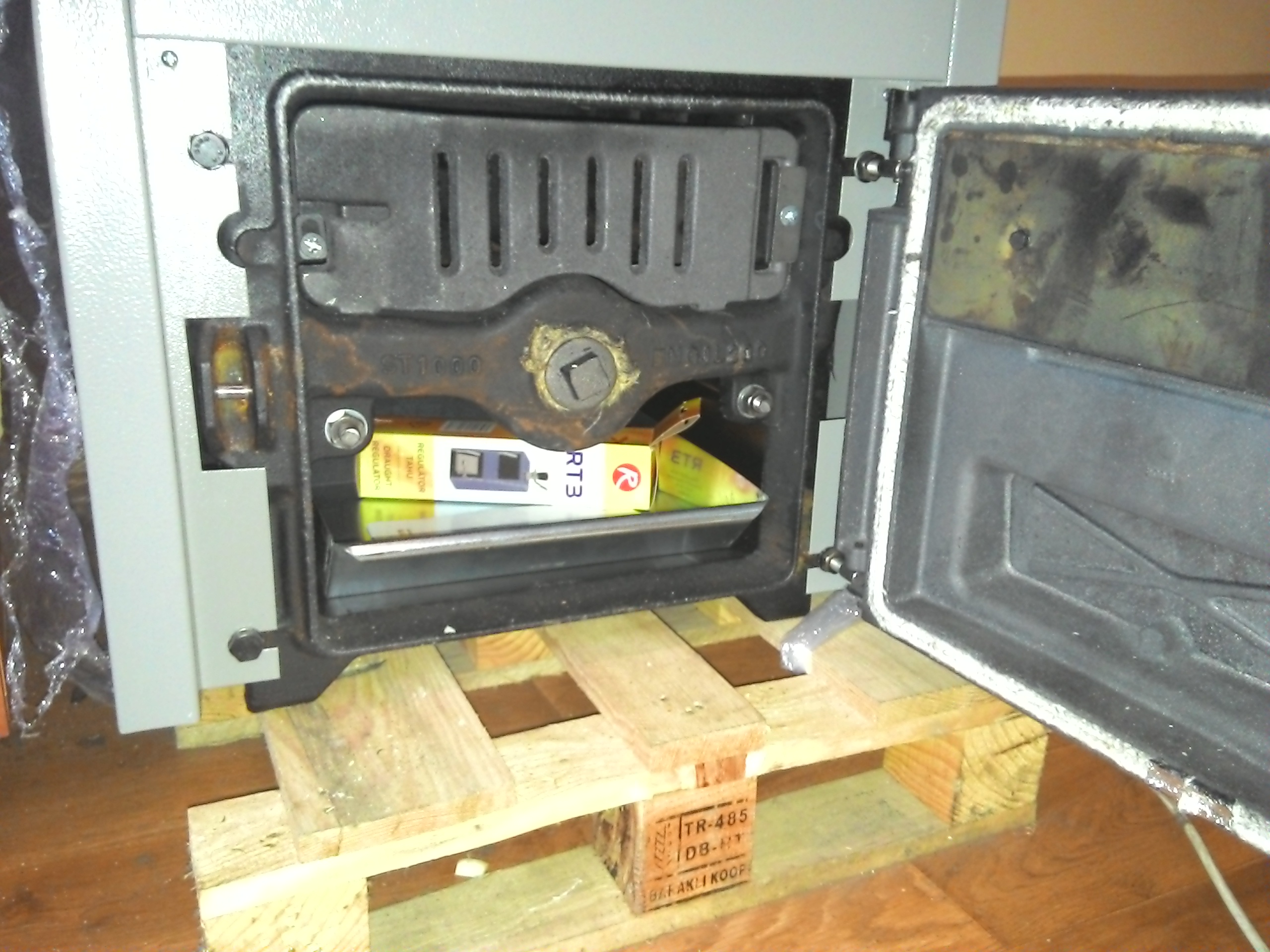

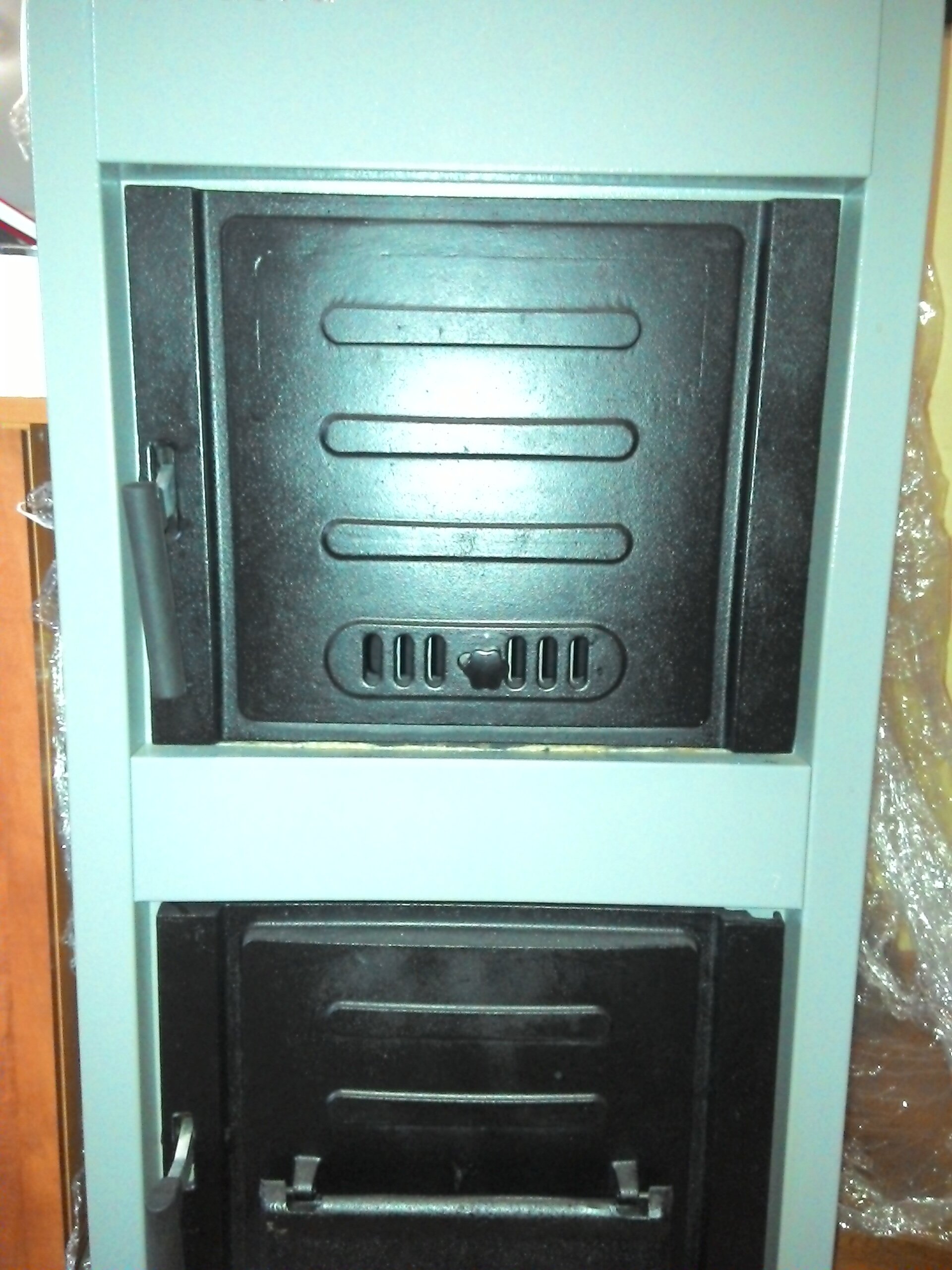

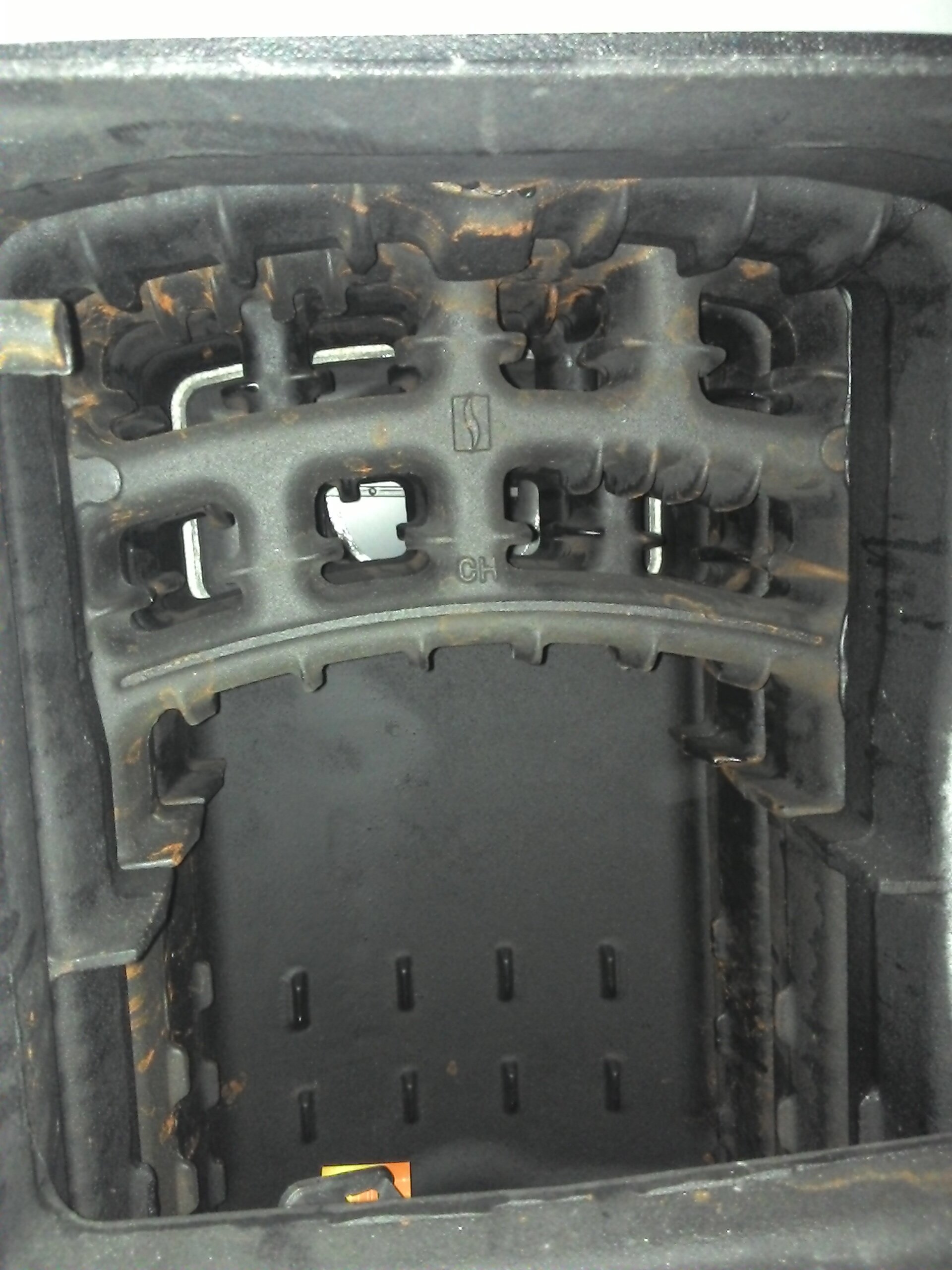

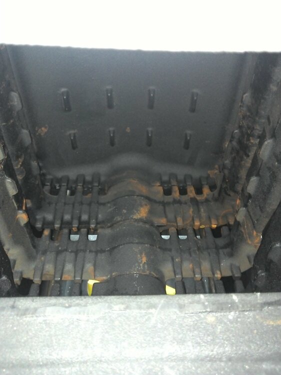

Пару фоток твердотопливного котла. Чугунный. Турецкий. Пока стоит на офисе, еще не завез в дом.
В будущем подключим еще газовый. Если цены на газ не пойдут еще более вверх. Иначе электро :)

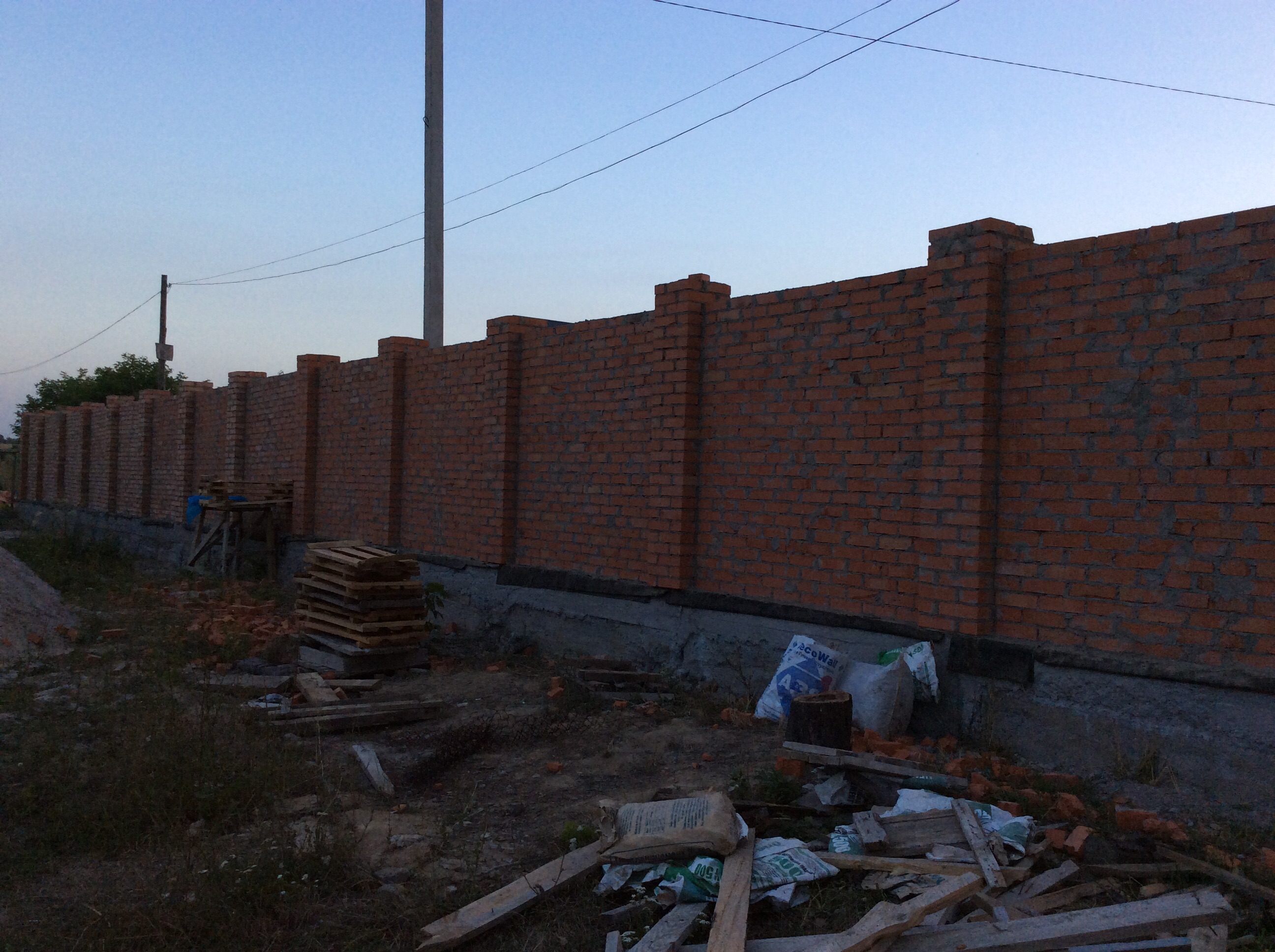

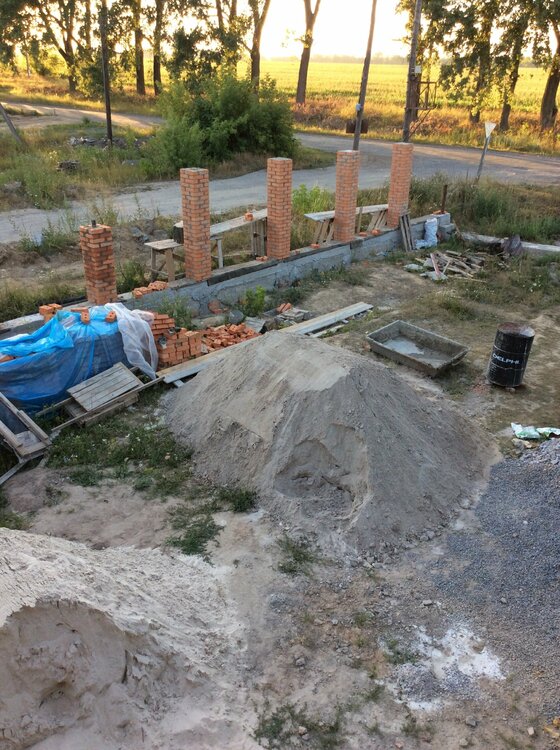

Ставим забор. Будет из рядового кирпича с последующей облицовкой. Пока по облицовке продумываем два варианта. Фундамент обложим песчаником а верх штукатурка и покраска в один цвет с фасадом и второй весь забор обложить песчаником.

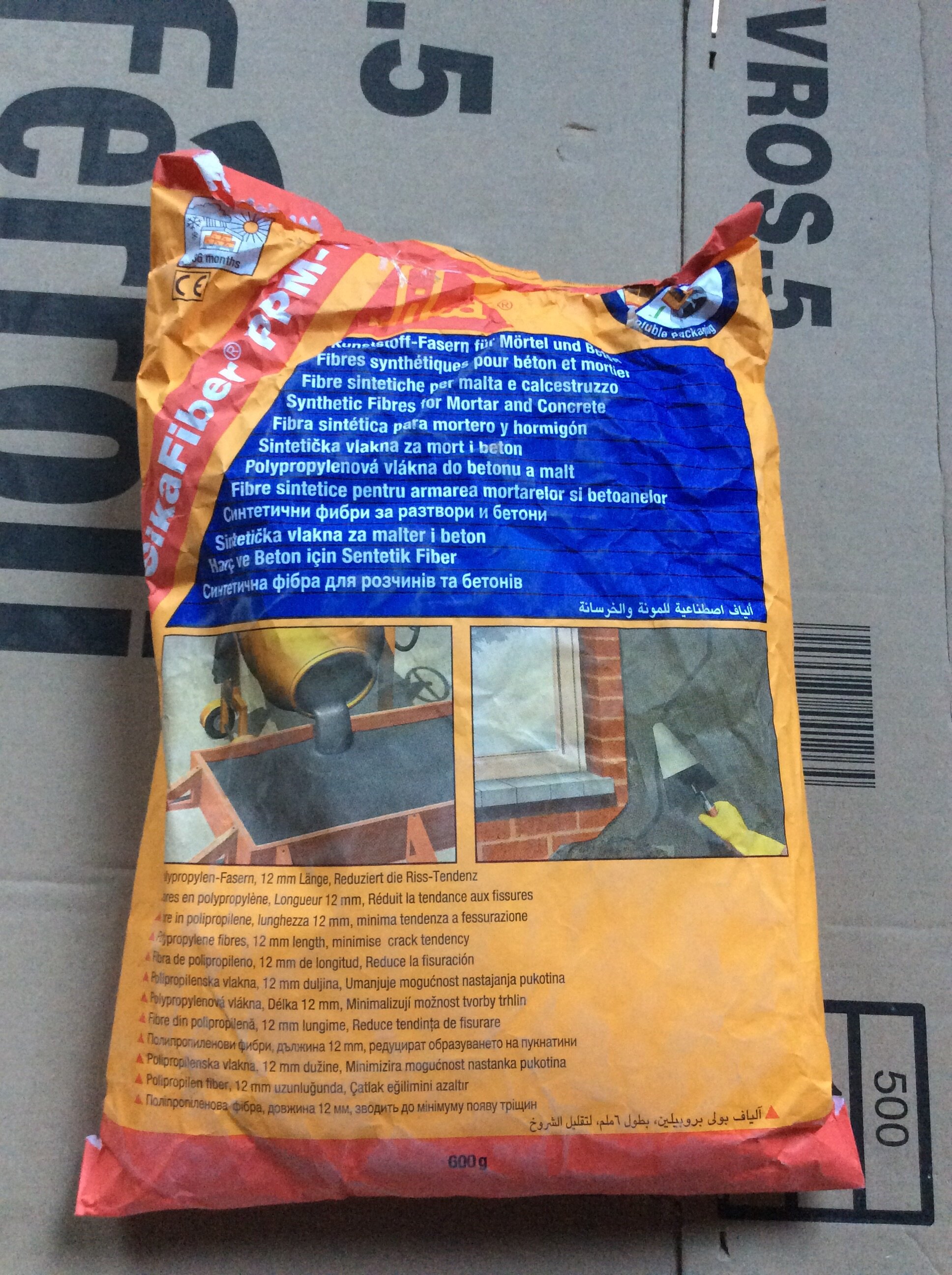

В раствор добавляем фибру. Почитал меры предосторожности на упаковке... :( Аж страшно стало с ним работать. Такое ощущение что с ним в комплекте должен идти скафандр что ли :) и респиратор.

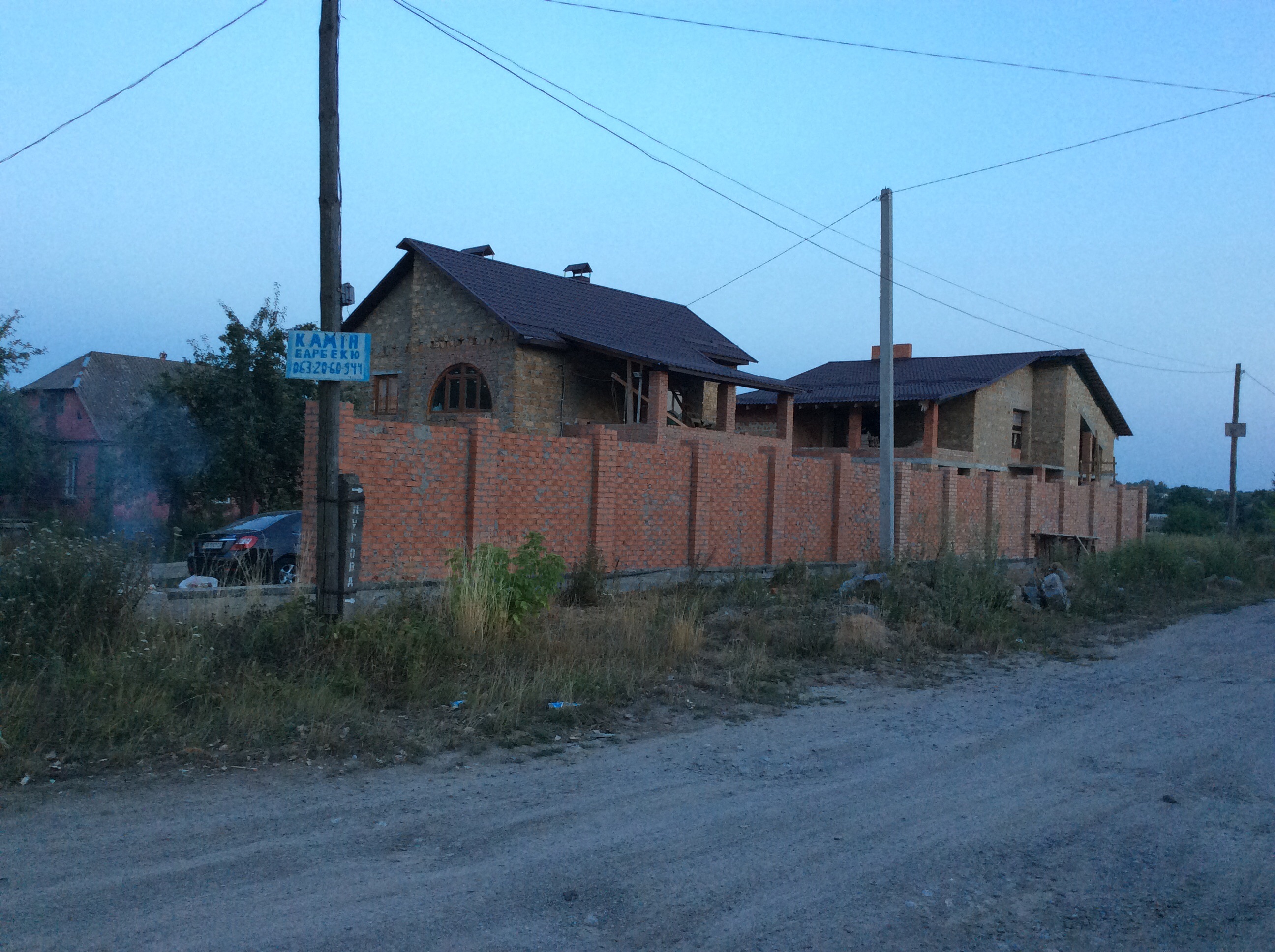

Были в отпуске. Ездили отдыхать. За это время появился такой вот забор
Забор под штукатурку и покраску в цвет с фасадом. После поверх него сделаем крышу.
А почему остановились на красном кирпиче? Есть много красивых материалов или будете забор чем то отделывать?

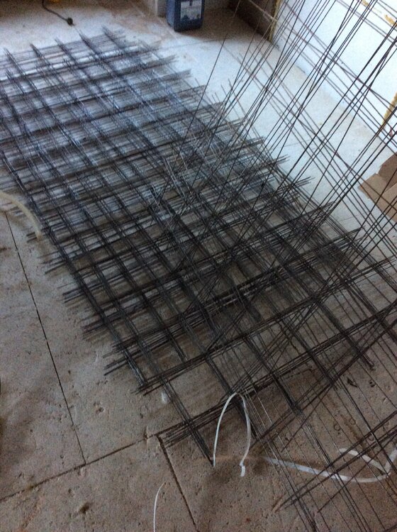

Сетку везде? и поверх труб ТП?

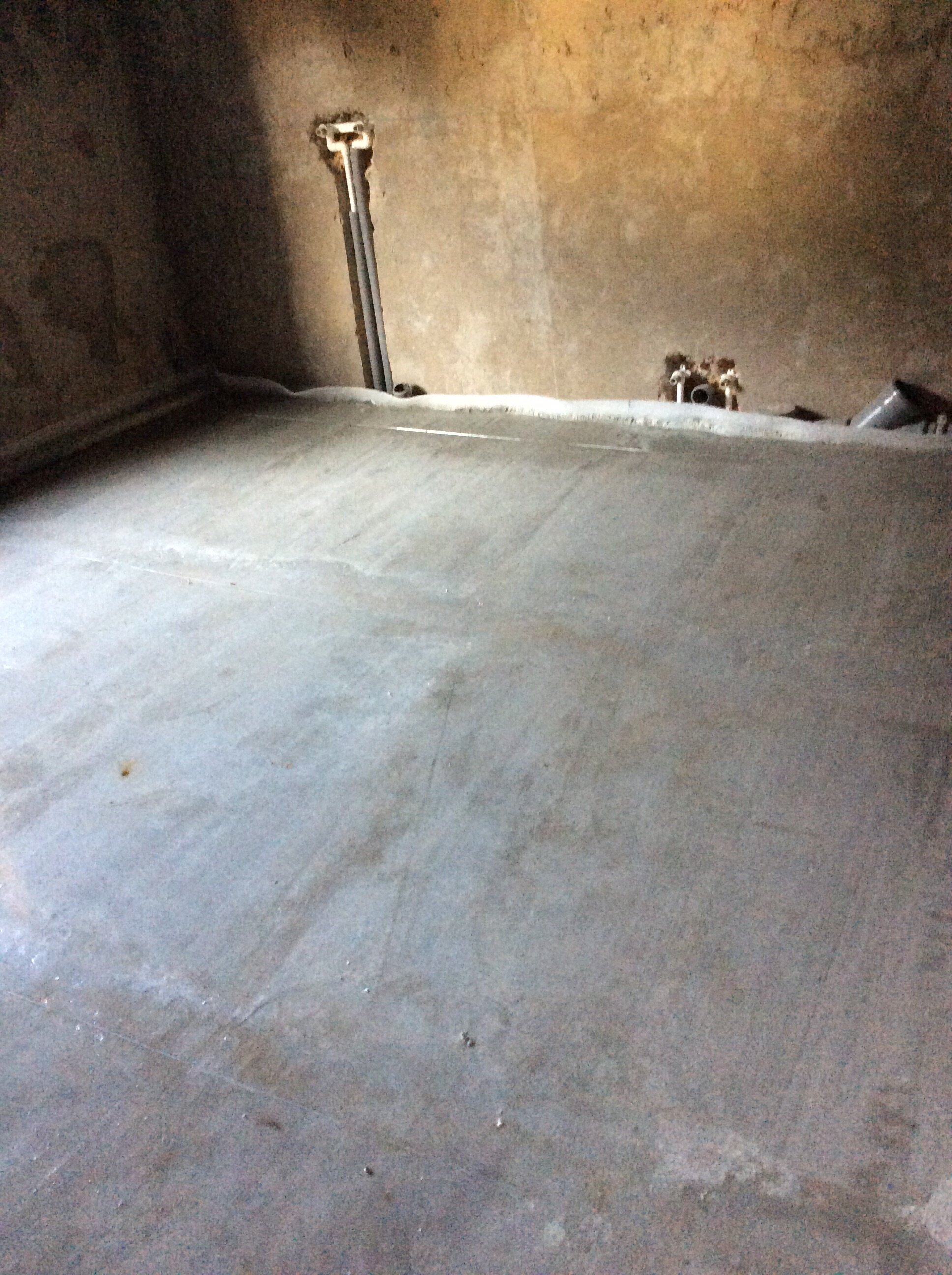

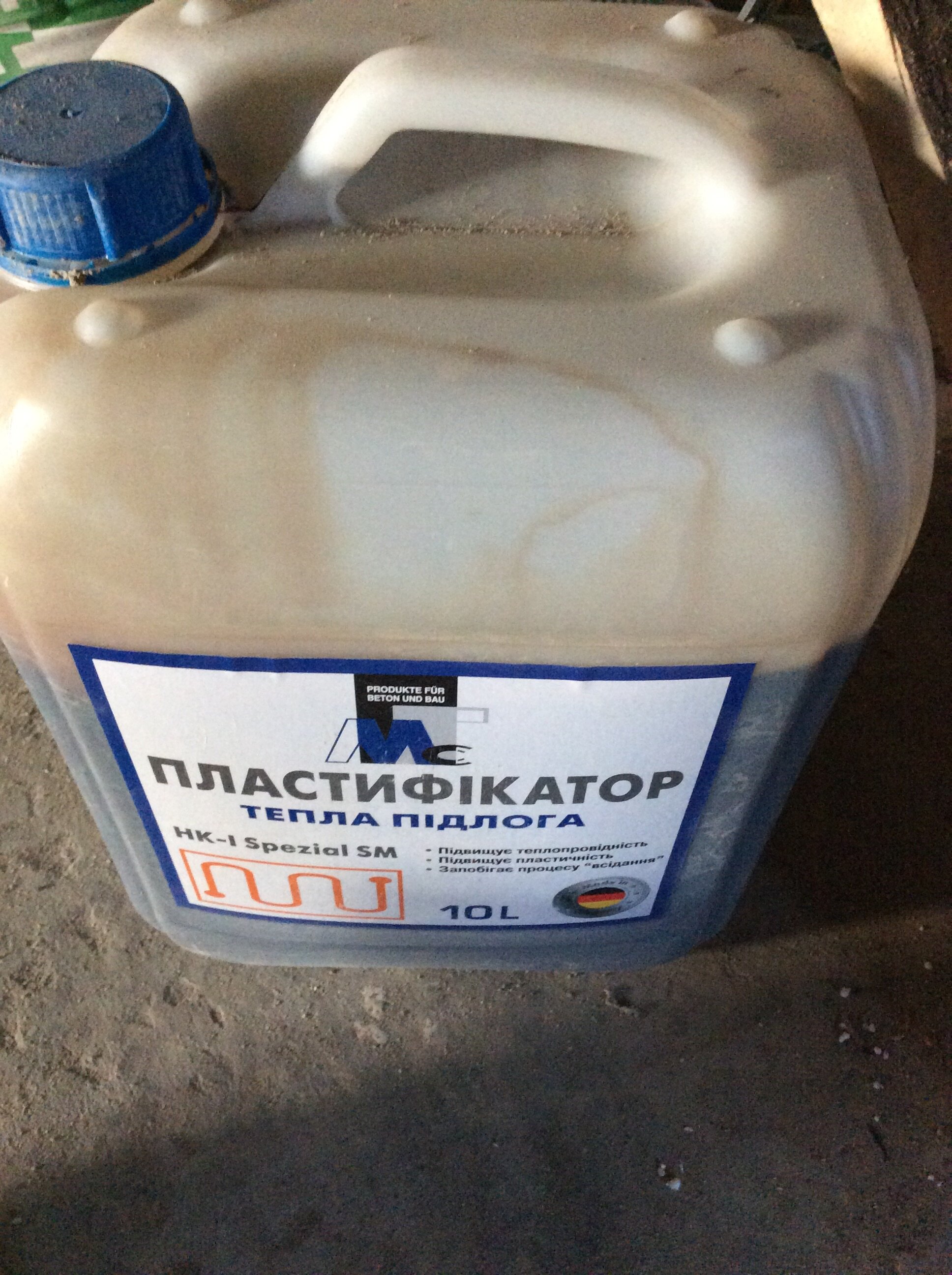

Уже залили второй этаж. Там только ванна с теплым полом. И сетку положили. Это плохо? Сейчас будет заливаться 1 этаж, так там почти весь пол теплый. Подскажите, чем чревато использование сетки в теплом полу?
Спасибо.
Красный кирпич сделали т.к. Кирпичный завод давно денег должен был, так и пришлось кирпичем выбирать :)

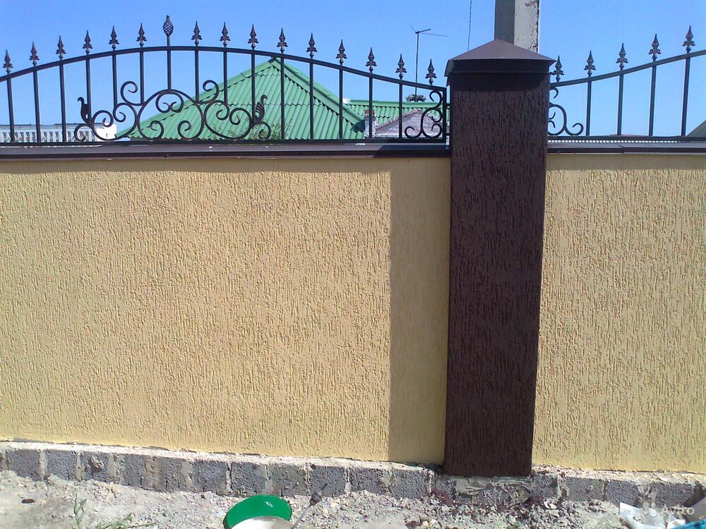

Отделываться конечно будет. Должно быть что то типа такого.
Только вместо ковки будет крыша. А фундамент забора обложится песчаником.
Общая высота забора будет более 2,5 м.
Спасибо.
Для себя решили, что фибра будет выполнять большинство функции сетки. Сетку ложили только в местах магистралей труб.
Да , и нужно обращать внимание на то, чтобы все таки сетка была над трубами, а не самих трубах,т.е приподнимать
Вы мне посоветовали почитать Ветку Мастерка. Спасибо большое. Я конечно бегло прошелся, но для себя отметил вот что:
"Фибра работает в начальной стадии набора прочности и капитально держит первичные усадочные трещины.Сетка работает на излом во время эксплуатации стяжки по мягкому основанию,поэтому я её всегда применяю при плавающей стяжке по пенопласту,ЭППСу,вате,пеностеклу,и никогда не применяю если основание бетон или плиты перекрытия"
У нас везде основание пенопласт поэтому мы её и ложим :)

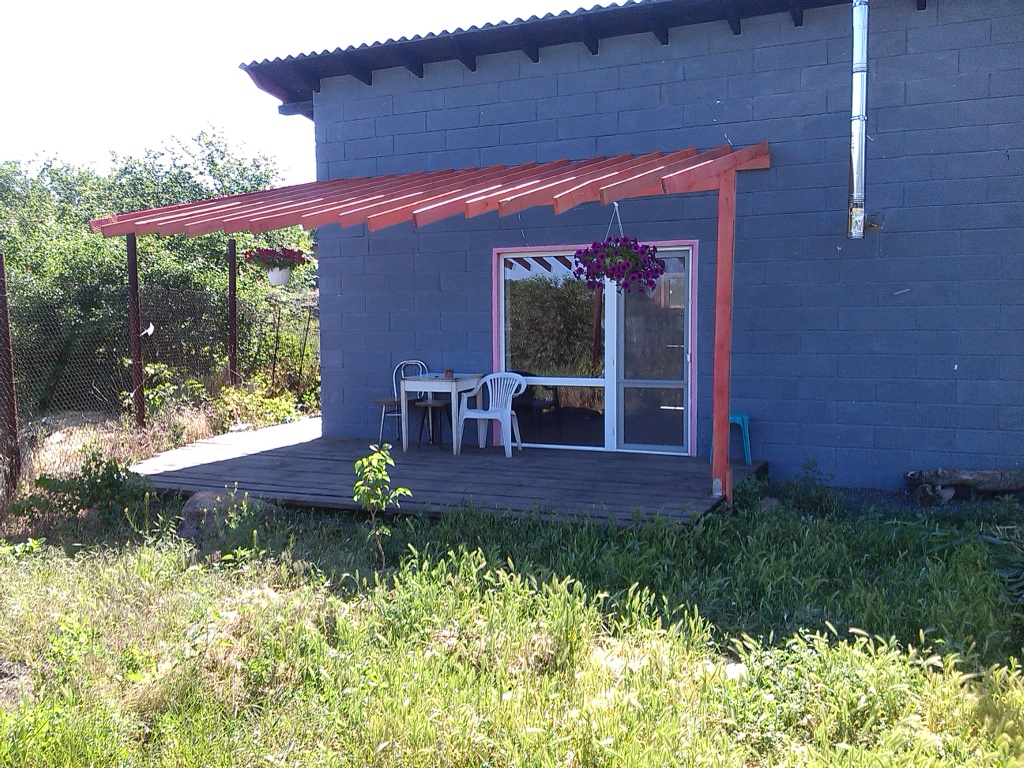

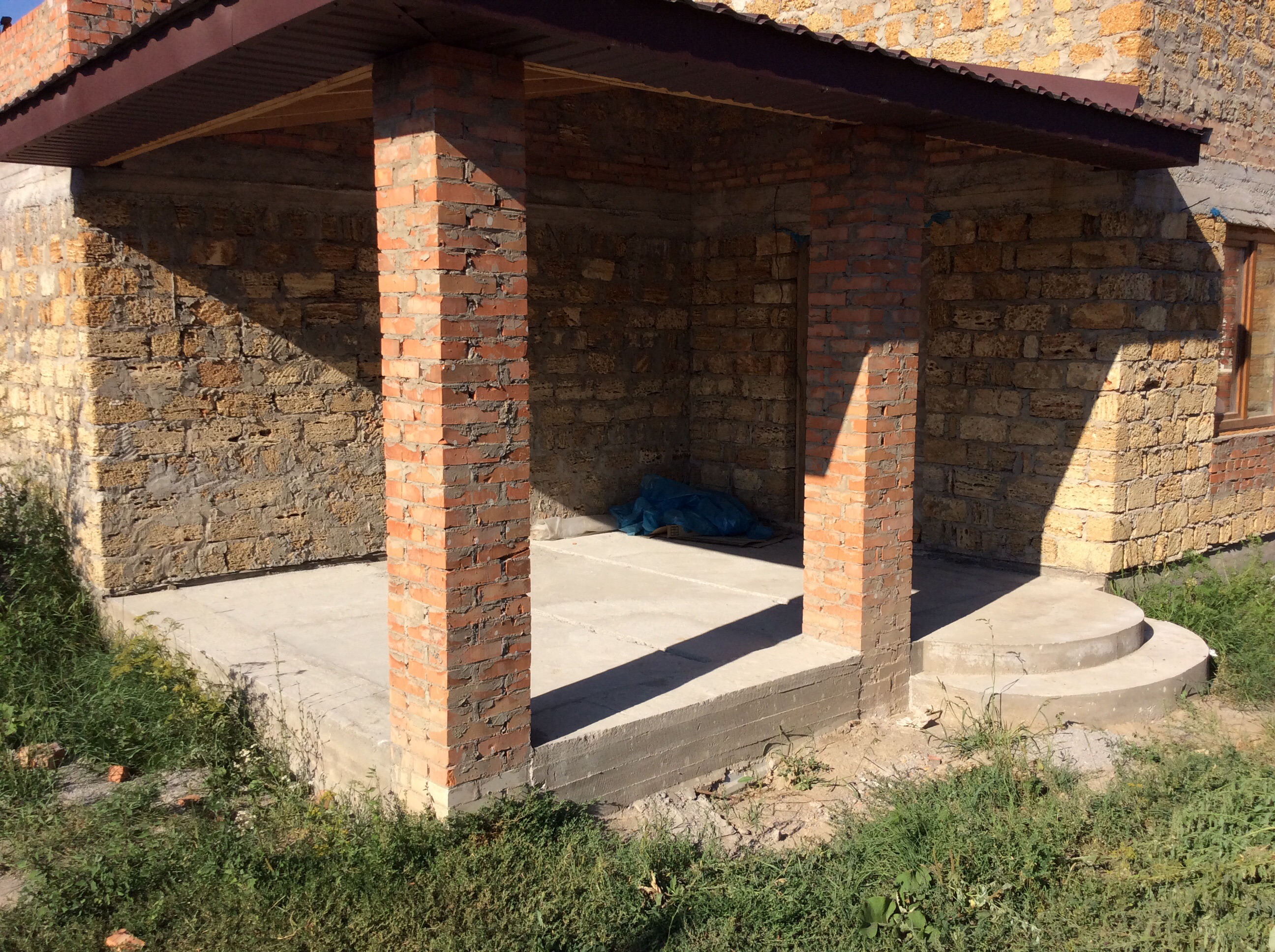

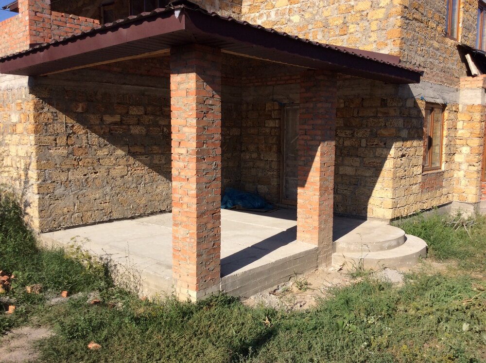

Отошли от проекта и добавили еще одну террасу на 1 этаже.
Заливали и её и ступеньки своими силами :)
Сейчас решаем какую дверь заказать на террасу. У нас в гостиной (каминный зал) получился выход на эту террасу. Выбираем между металлическими и металлопластик. Алюминий будет холодный наверное, бронированные без стекла тоже не то. Металлопластик получится порог как на балконе. Тоже не хочется. Что обычно ставят на террасы?
Я делал МП с порогом. Он (порог) совсем небольшой внутри, а снаружи вовсе нет, так как терраса сделана вровень с профилем. Входные двери делал то же МП, но без пороговые, так зимой снизу сквозит. Сейчас бы делал только с порогом.

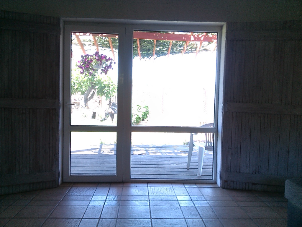

Это на первом фото МП дверь и внутри еще + деревянная? Это что бы на зиму закрывать или в целях защиты?
Это у меня внутренние ставни. Вместо штор + утепление зимой и спасение от солнца летом.
