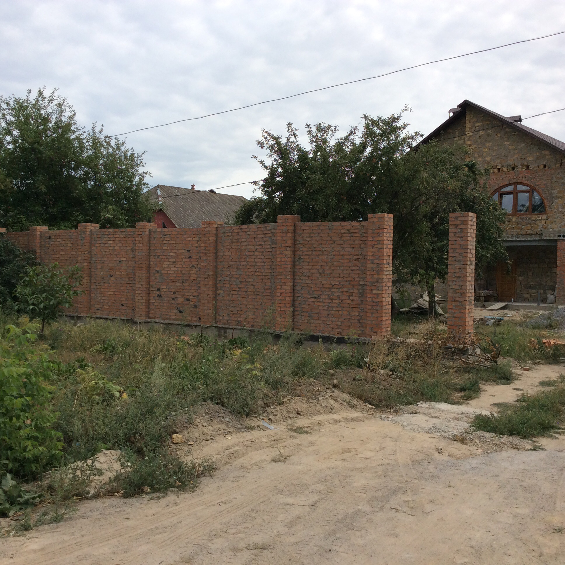

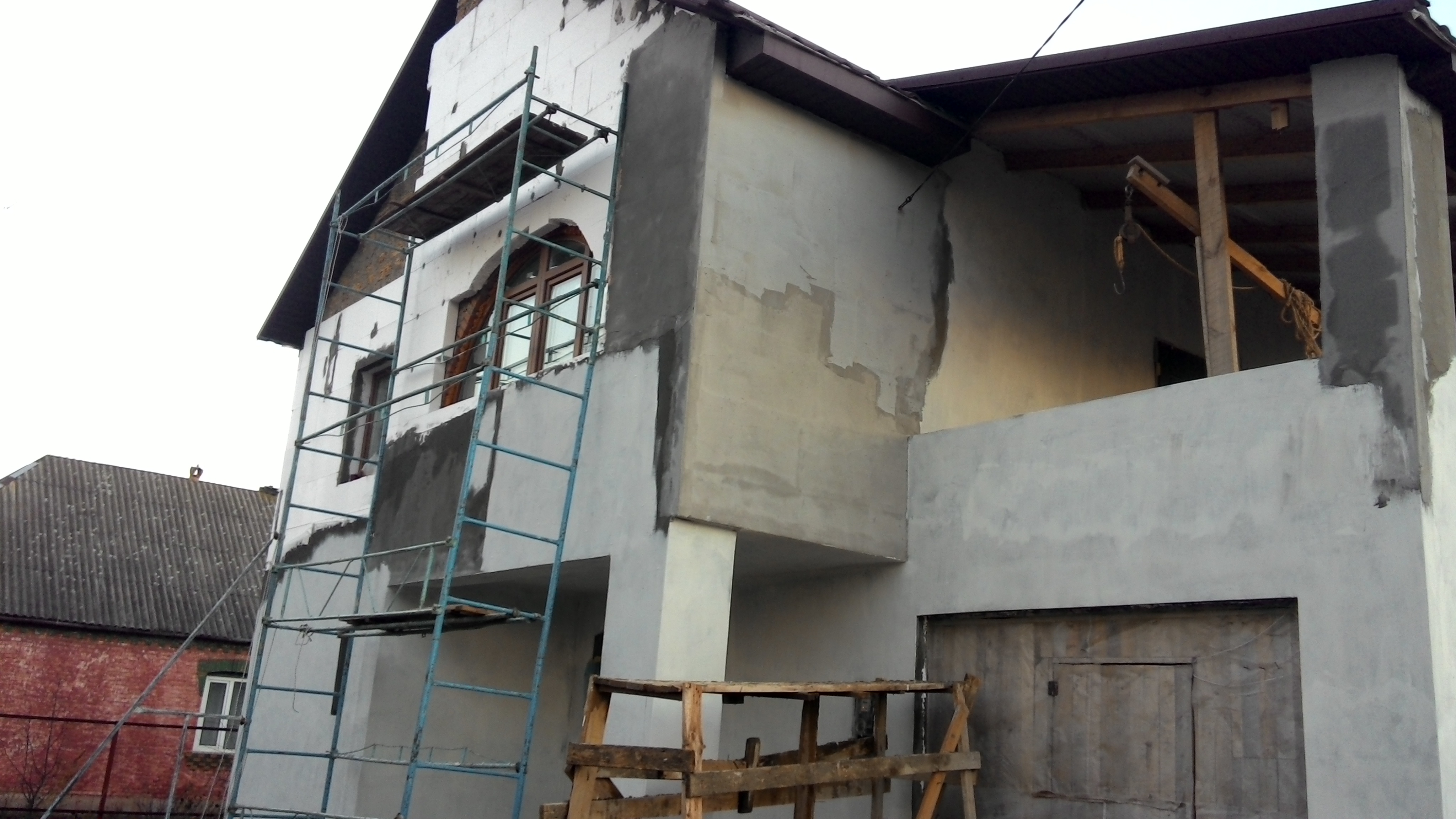

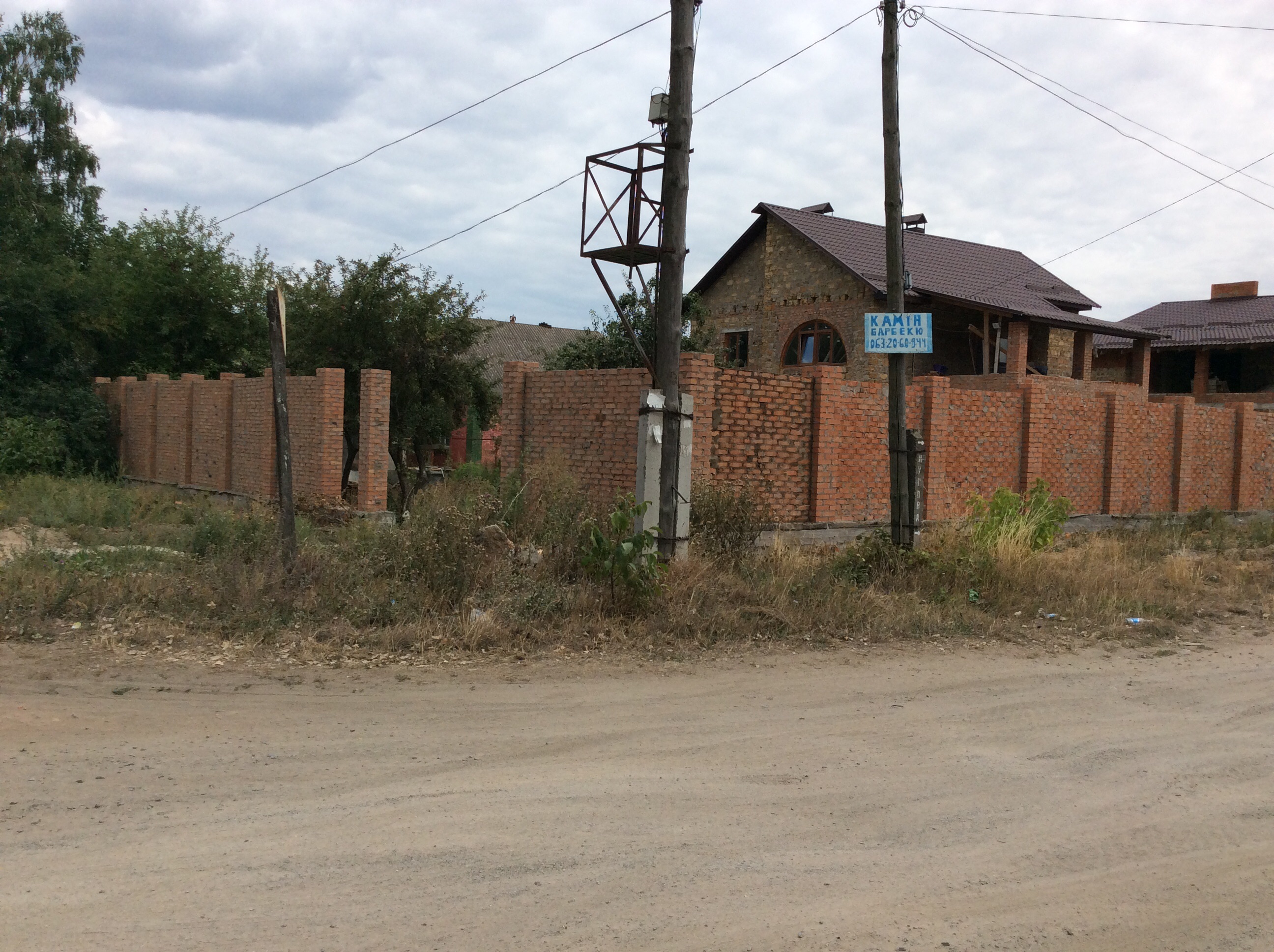

Сегодня закончили вторую сторону забора. Высокий получился :)
еще предстоит все это проштукатурить и покрасить.

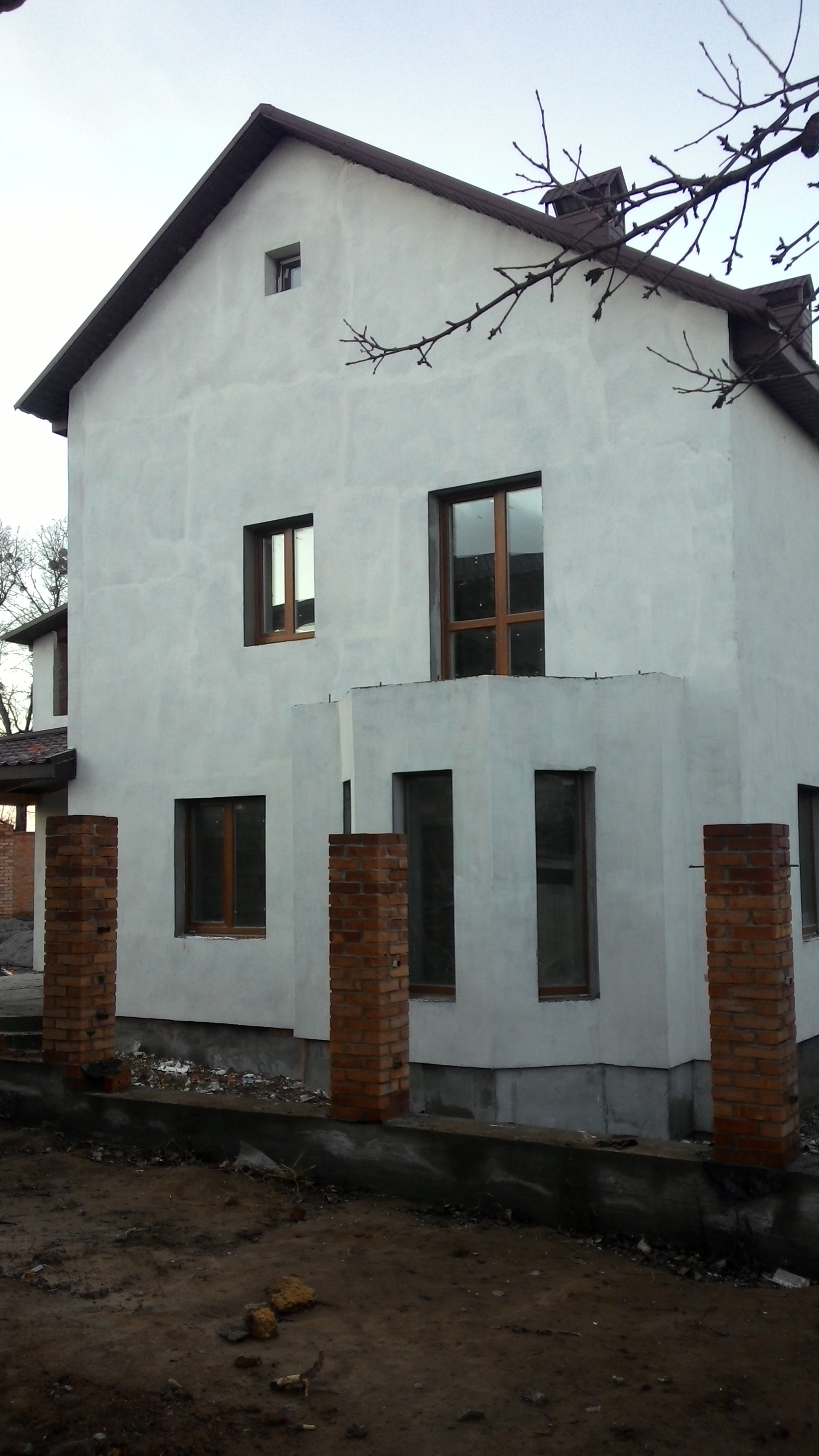

На второй фото последний пролет перед углом - с ним все в порядке? Непонятно, как вроде треснутым кажется...
Его только закончили перед тем как я сфоткал. Раствор еще мокрый. Я тоже обратил внимание на фото. Но в реальности все ок :)

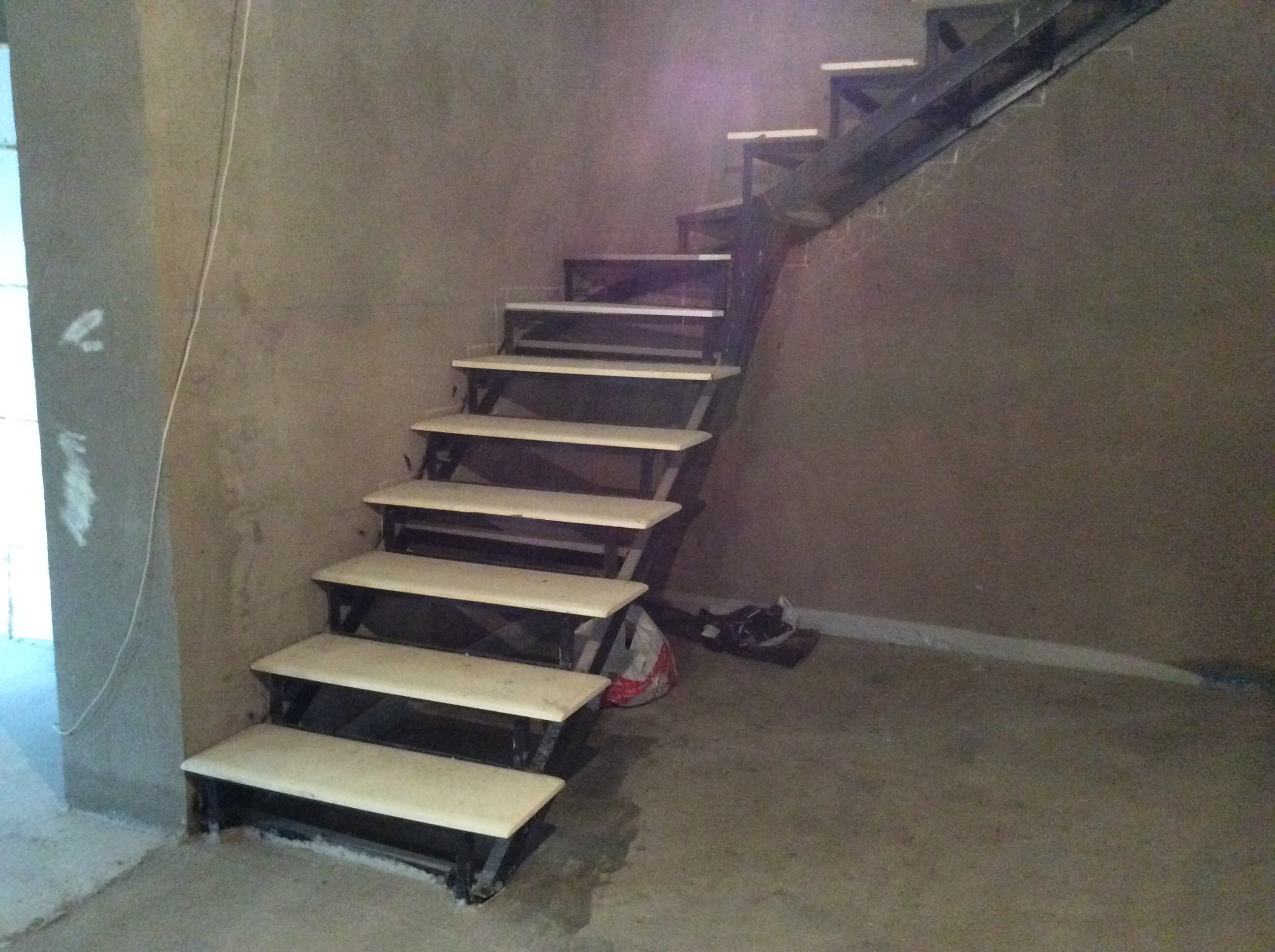

Вот так временно обустроили лестницу. Тот, кто варил лестницу положил и закрепил временно листы мдф. Бесплатно :)

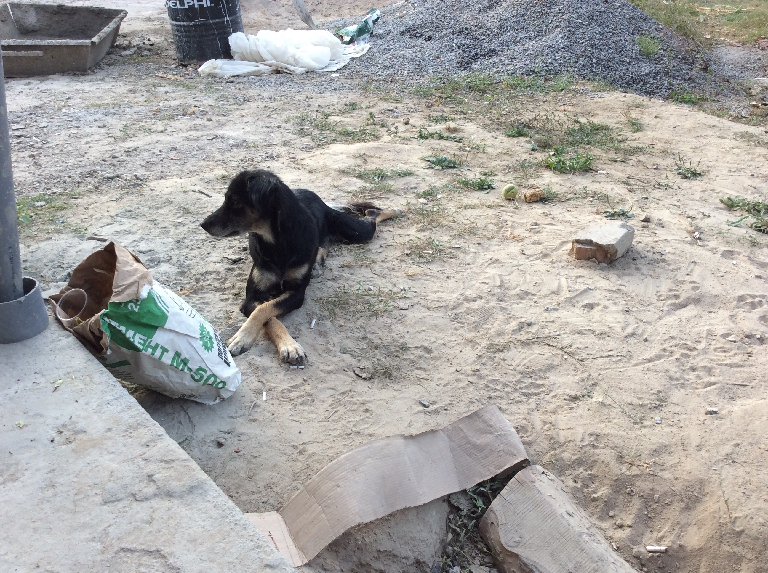

Уже неделю как прибилась соседская собака. Посторонних во двор не пускает :) возвращаться к соседу и не собирается.
И по хозяйски так лежит :)

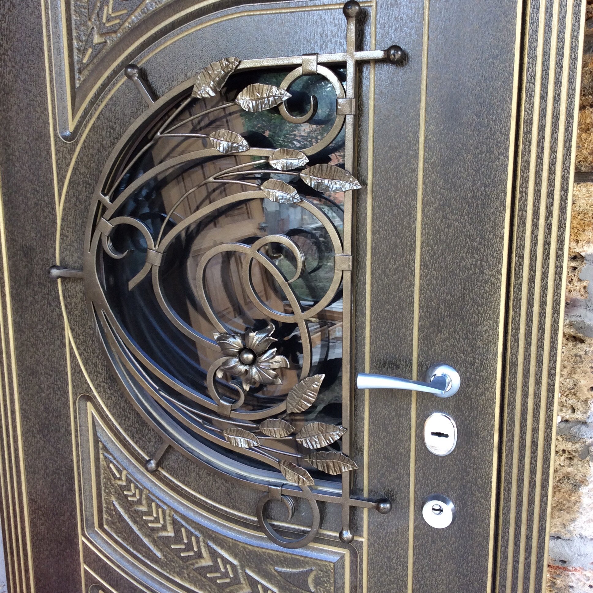

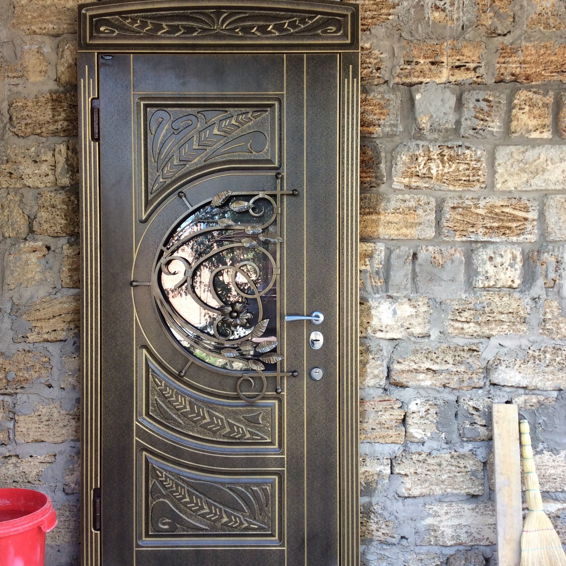

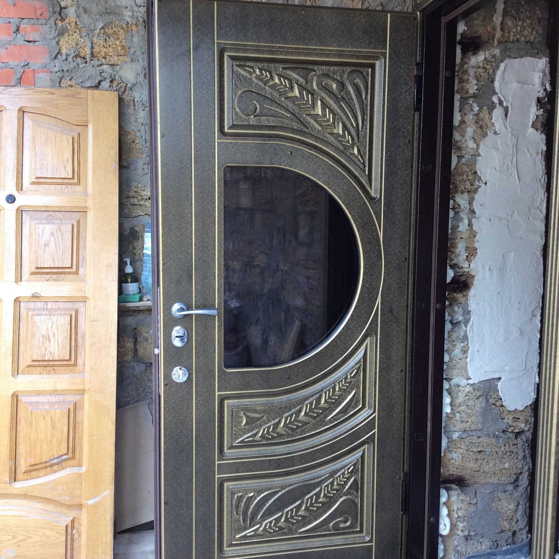

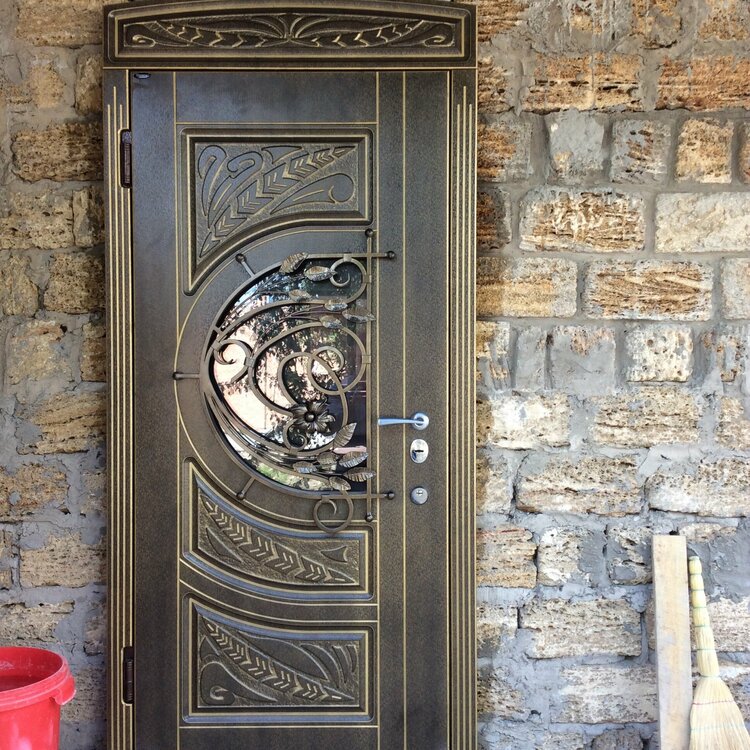

Итальянские замки.
Mottura.
Ручка apecs.

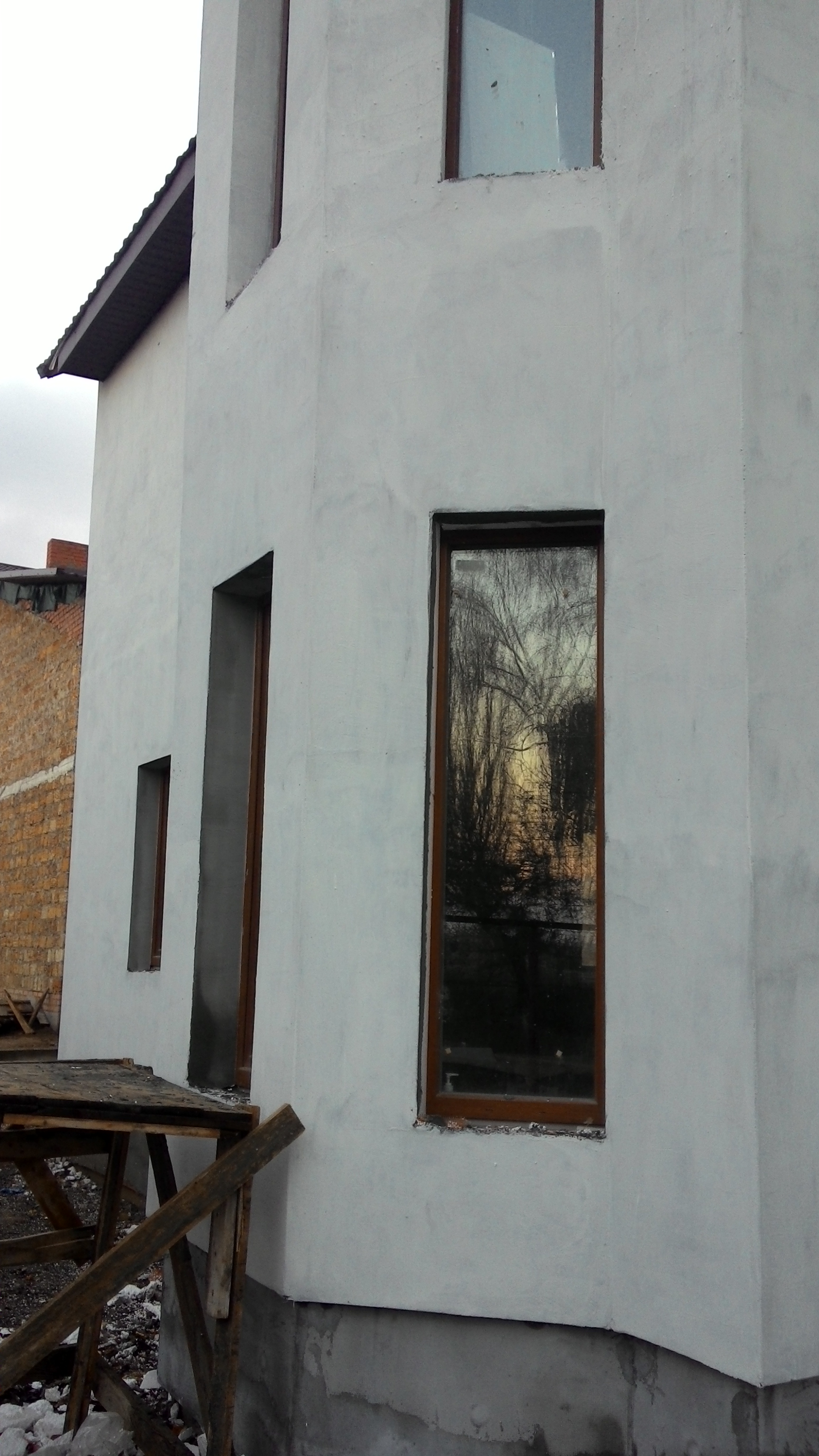

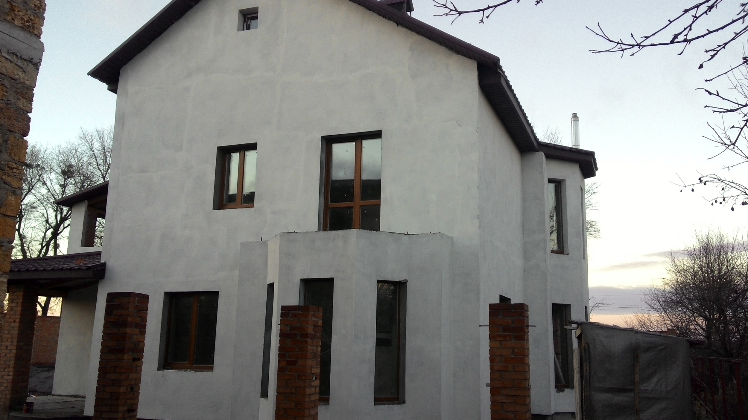

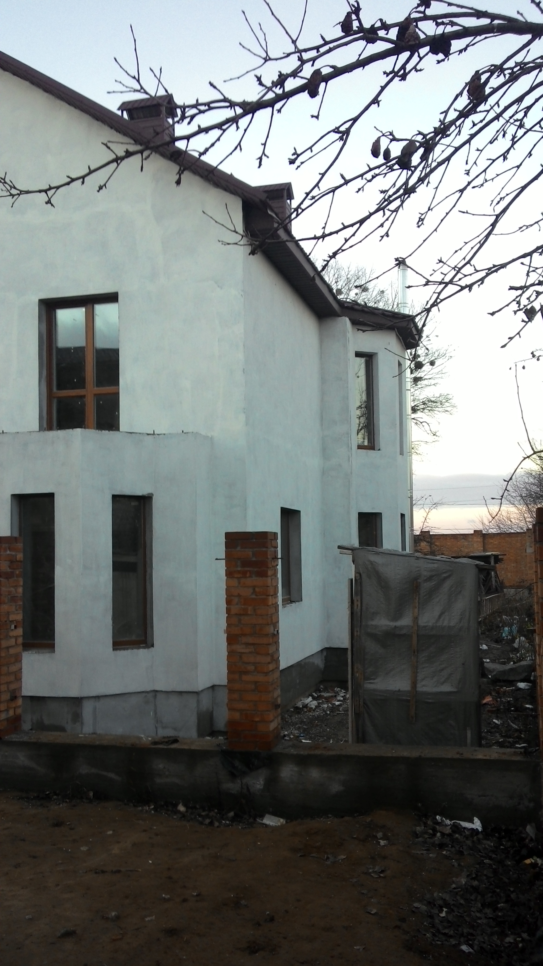

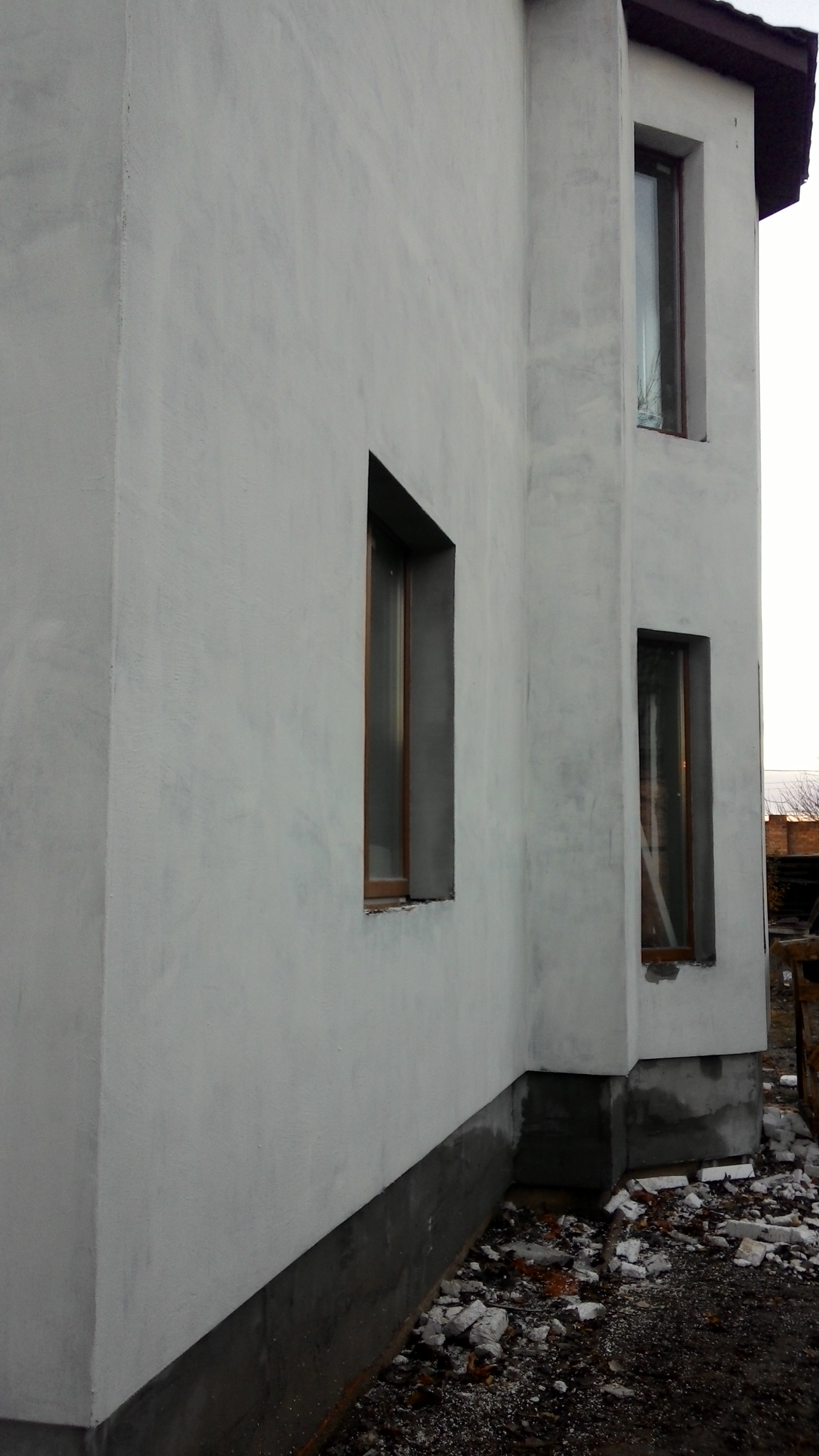

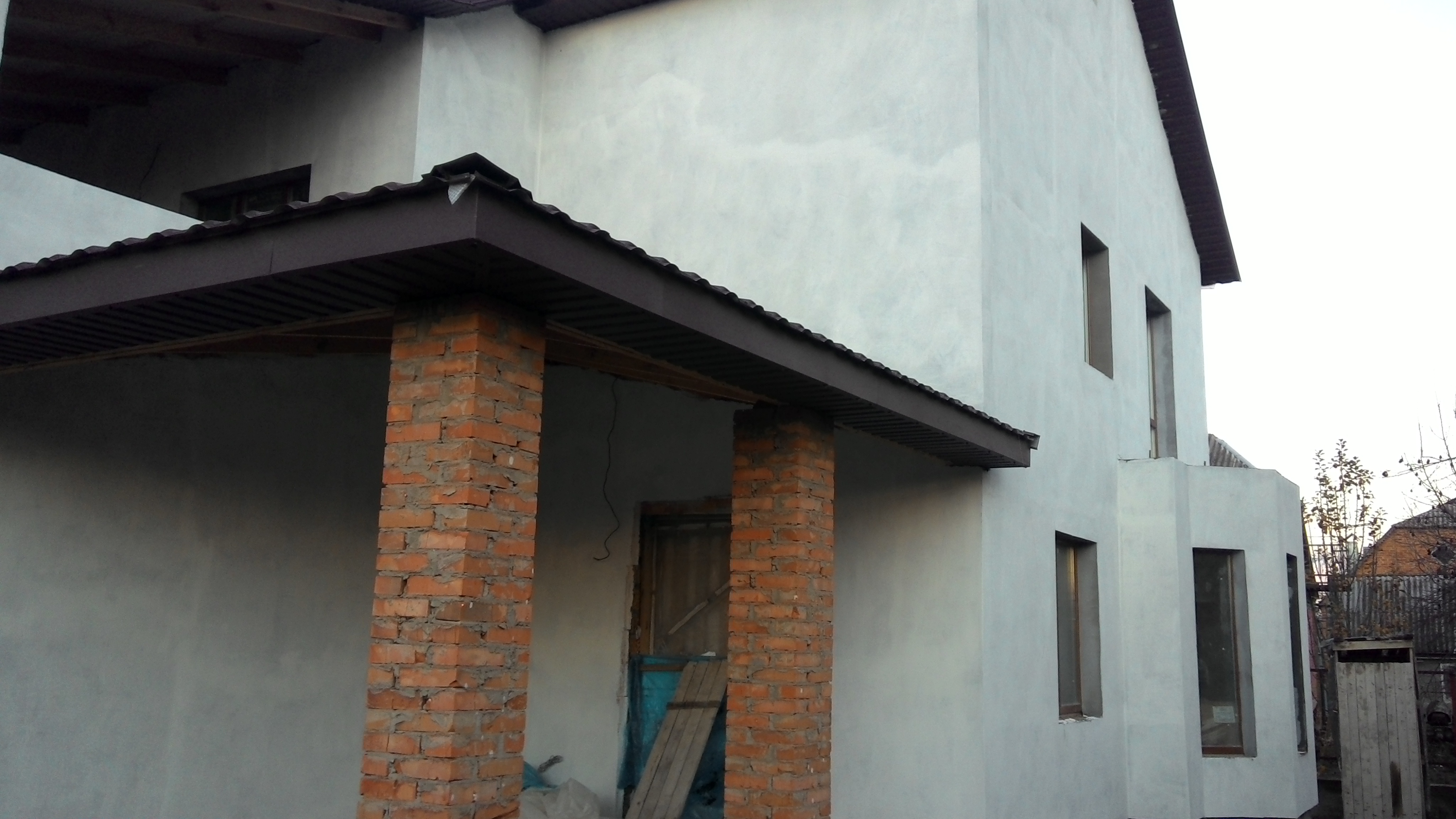

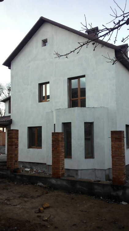

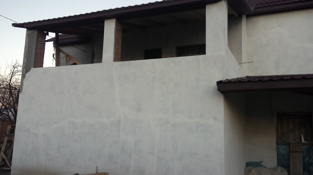

Сейчас заканчиваем утепление фасада. Сделали только утепление + грунт. Короед оставили на весну ) Утепляли пенопластом 10 см.

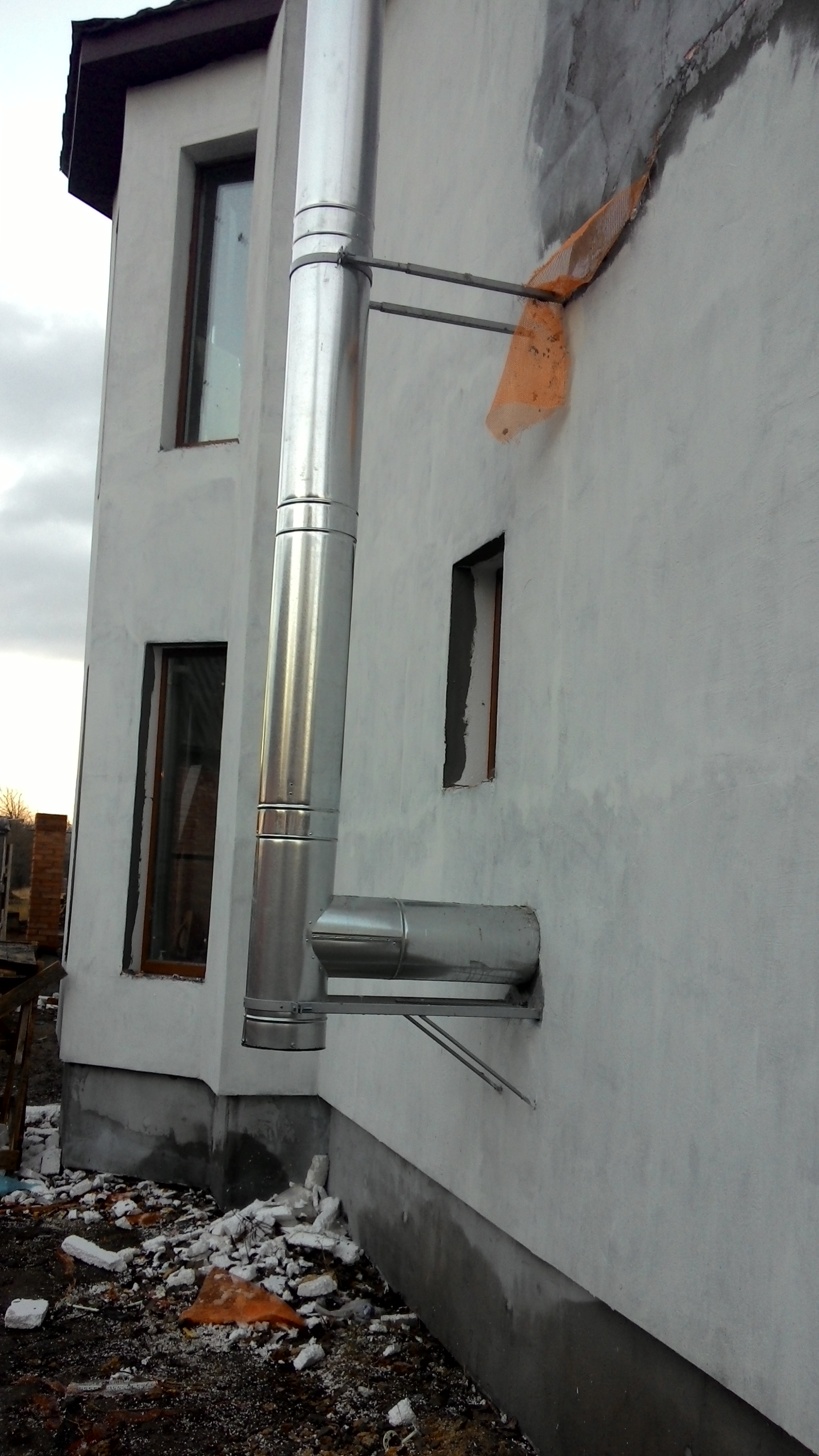

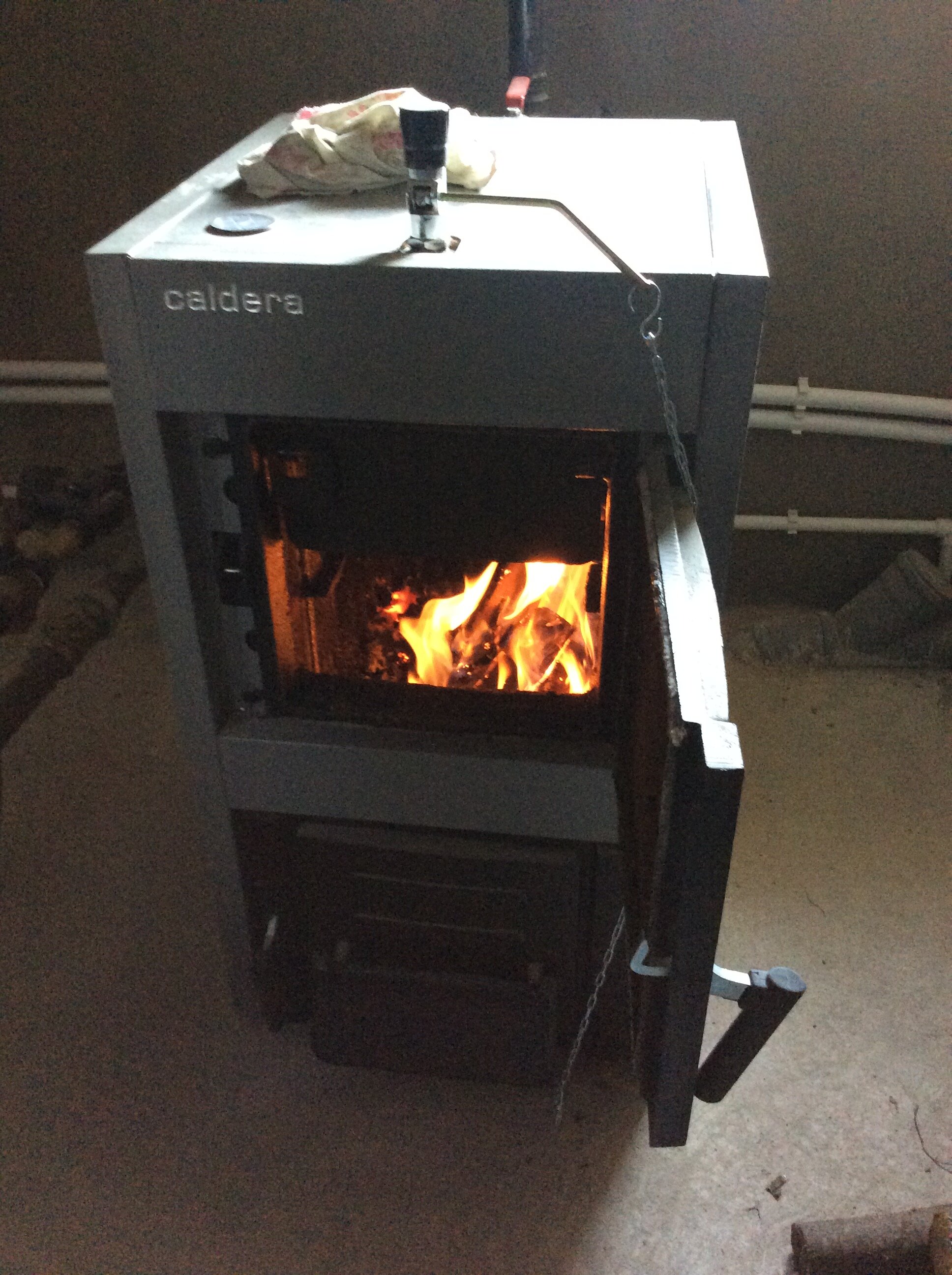

Добавился дымоход для твердотопливного котла. Внутри нержавейка + вата + по наруже оцинковка. Видно на предыдущих фотках.

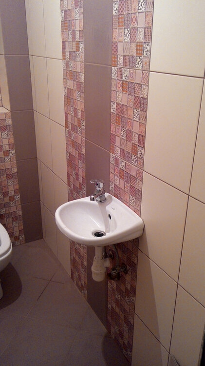

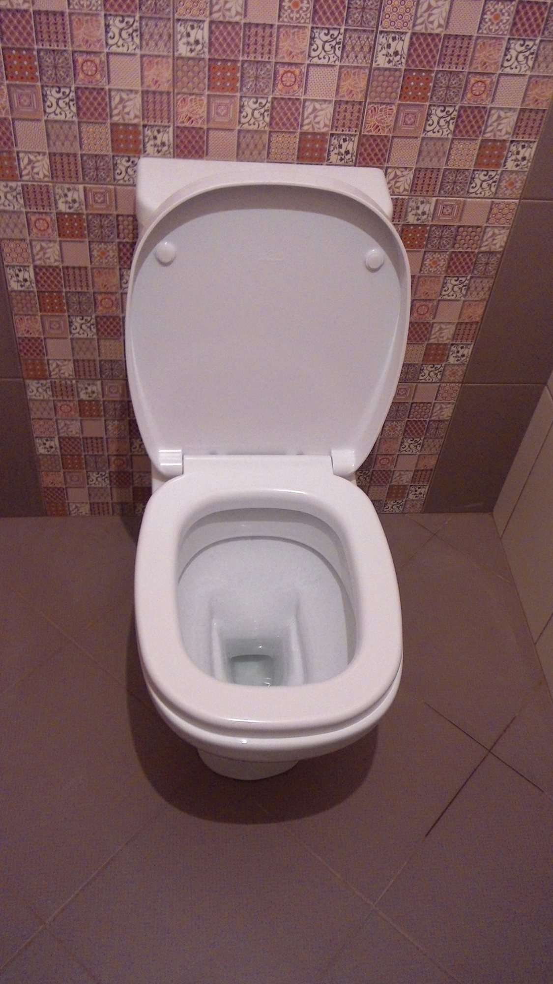

Это LAURA CERSANIT
Не дорогая. На втором этаже ванная на 15 м2, так туда будет что то поинтереснее

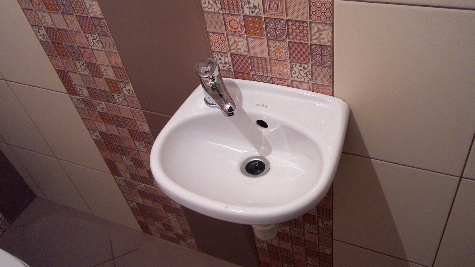

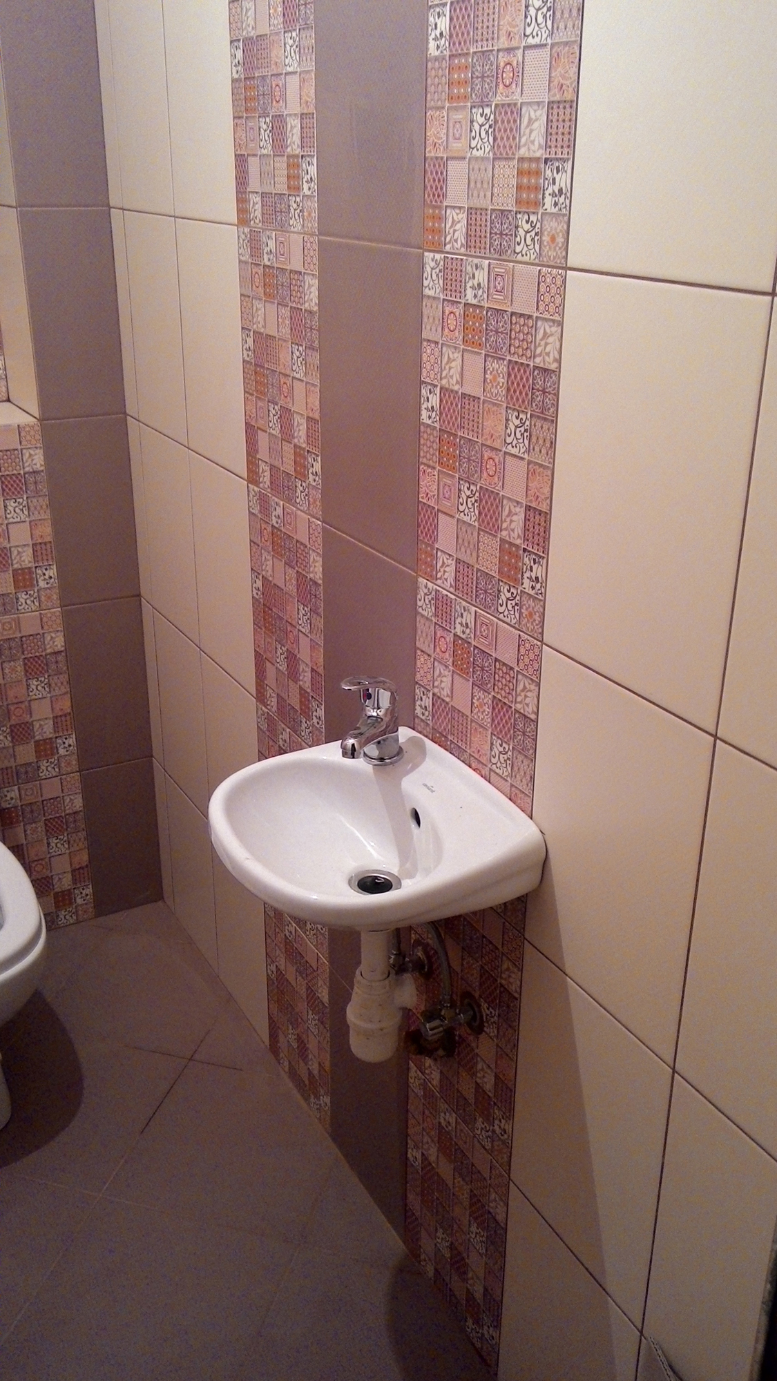

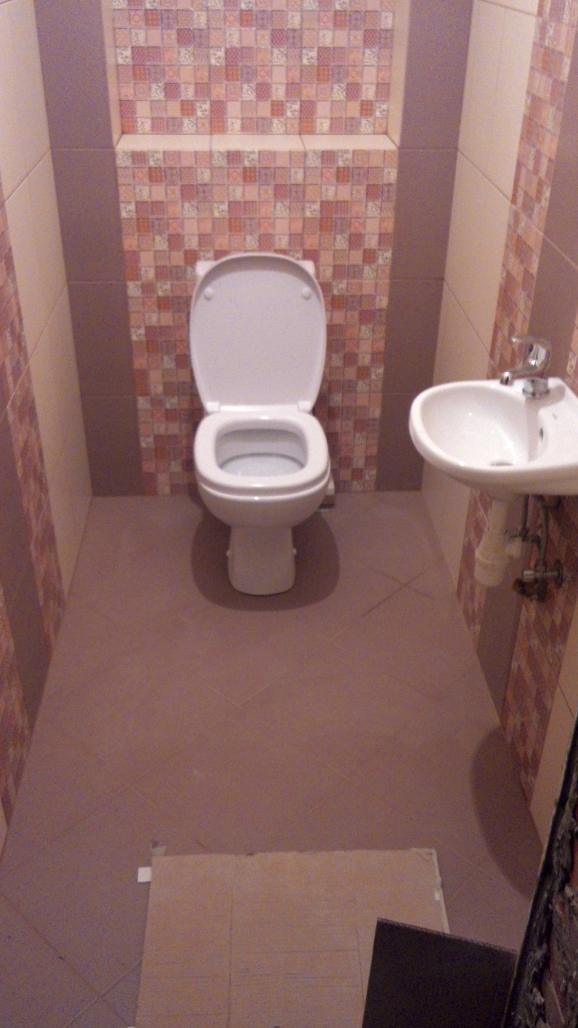

Сделали туалет на 1 этаже
А не должен ли был, случайно, умывальник на темной полосе? Может нужно было сместить рисунок на один столбец?
Есть такое. Но все подводы и выводы воды были сделаны раньше чем была куплена плитка :(
Переделывать уже не хотелось. Получилось как то так, а просится умывальник конечно на темную полосу.
P.s. А рисунок тоже не сместишь. Получится не очень сисмитрично.

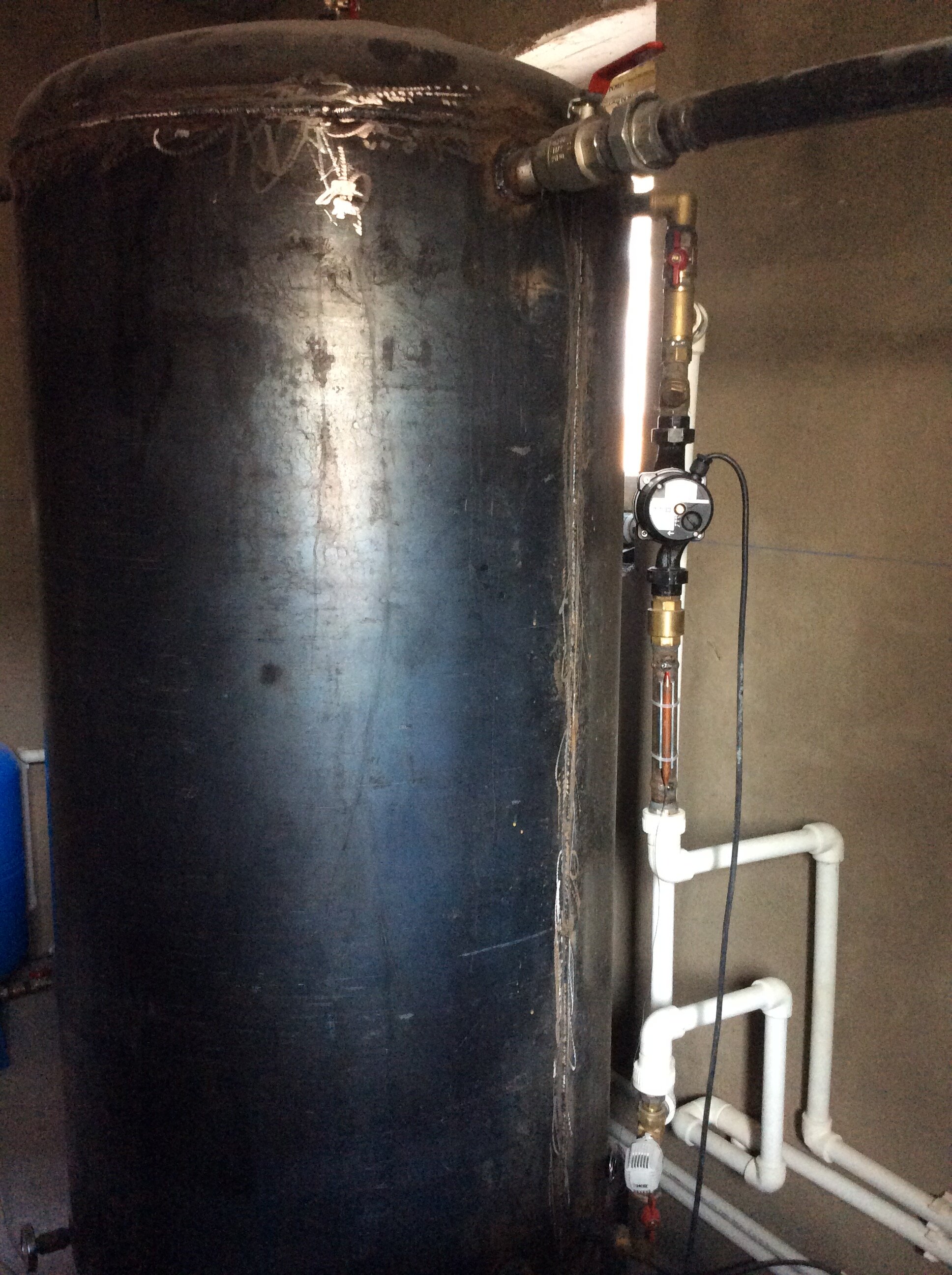

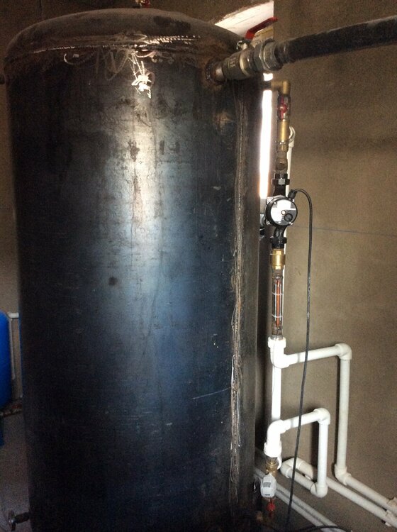

В котельне стоит такая вот бочка на 1000 литров. Пока ещё не утеплённая и не обшитая ничем. Это попозже.
Принцип такой, котёл греет воду в бочке, а бочка уже раздаёт на тёплый пол и батареи. Типа акамулятор получился. :)
Варили её прямо в котельне, т.к. По диаметру не проходит в двери.

Доброго дня! Цікавить в яку суму Вам обійшовся сендвіч-димоход, де купували, ставили самі чи майстри. Також скажіть який внутрішній діаметр труби та її товщина. Мені престоїть тільки такий ставити, будуюсь в Зарванцях.
Дымоход обошёлся в 8500 грн. Это внутри с нержавейкой и с наружи оцинковка. Устанавливали они же. Это цена уже с учетом установки. По срокам ждали 3 недели. Высота около 8 метров а общая длина около 9 метров. Ребята молодцы. Сделали хорошо. Мы довольны. :)
Если нужно будет напишу их телефон в личку. Сейчас его нету. Потерял. :( но могу найти :)
Внутренний диаметр вроде бы 130мм. Завтра напишу точно.
