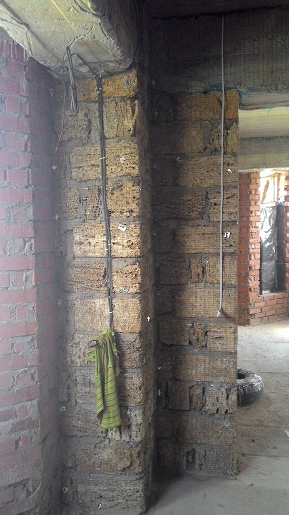

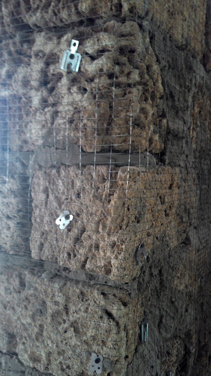

На будущее, кто хочет строить из ракушки, обращайте внимание на то, чтобы камень был уложен волокнами горизонтально. Местами видел камень положен вертикально.;)
Да, действительно :( Раньше не обращал внимания. На будущее буду иметь ввиду.

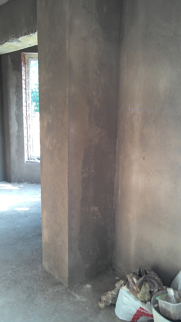

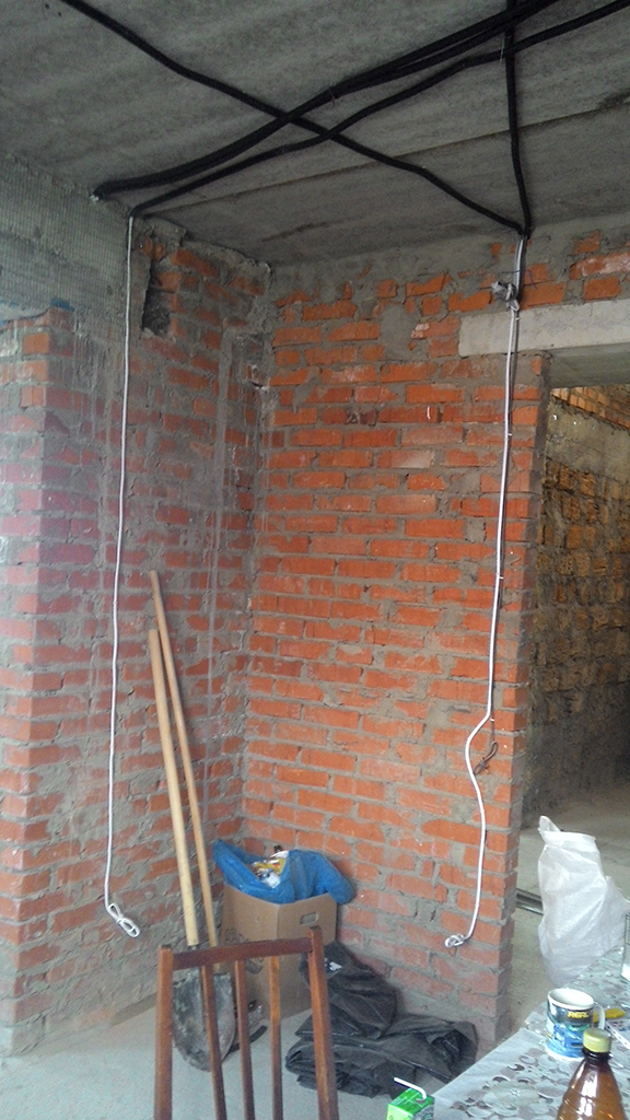

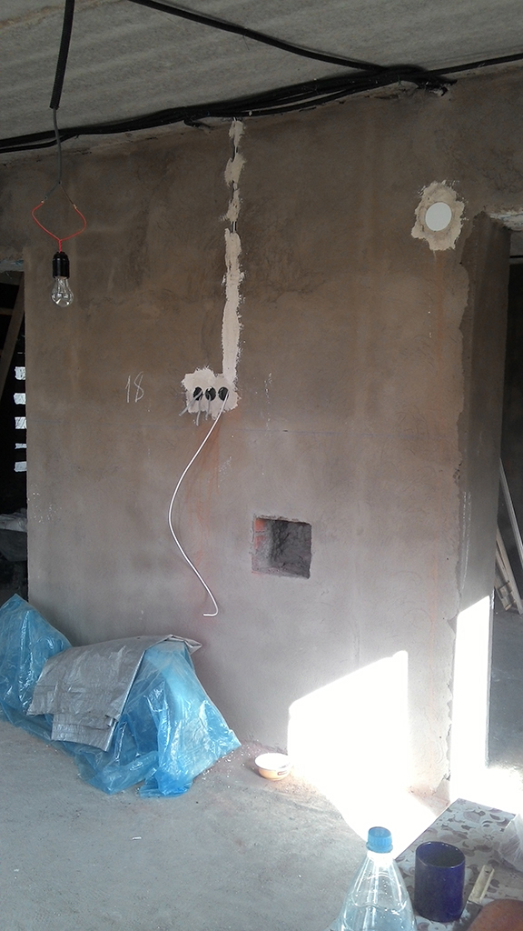

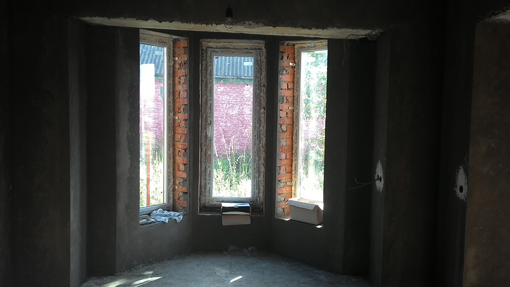

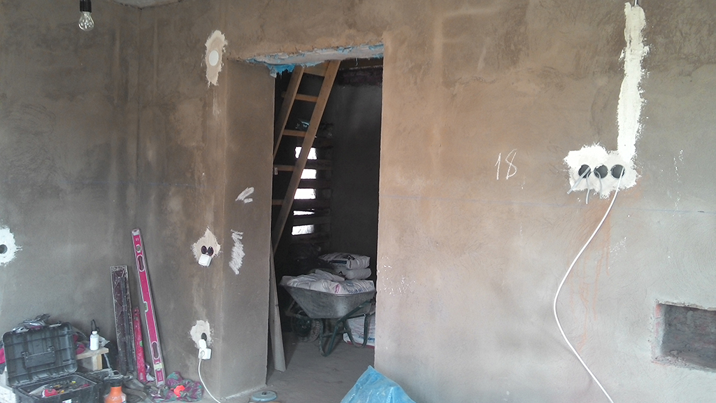

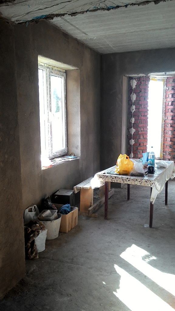

Давно не публиковал обновления на форуме. Все никак руки не доходили. То нечего было выложить, то потом банально не хватает времени.
За последнее время мы продвинулись в следующем:

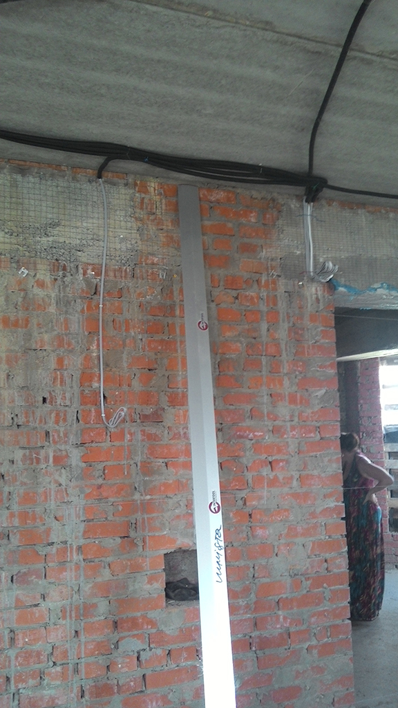

- Подключили электричество
- Провели проводку по дому
- Поставили окна

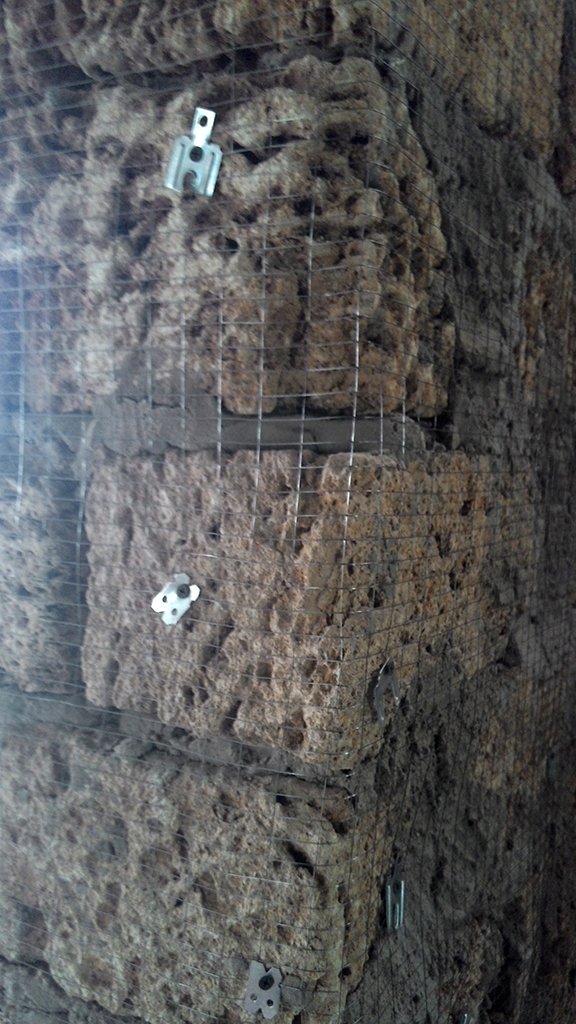

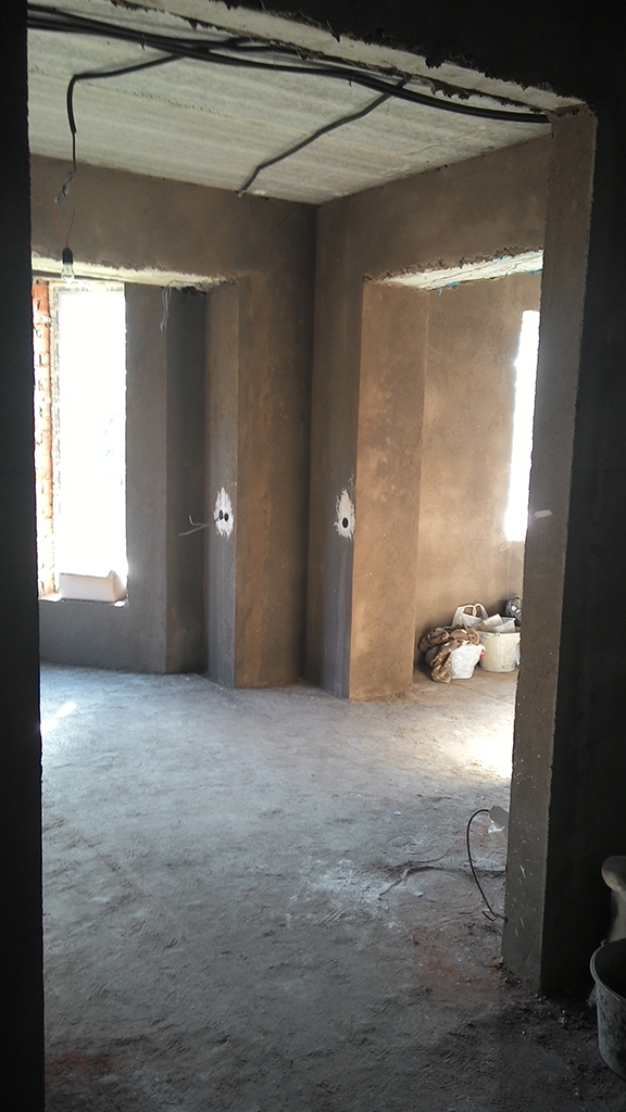

- Сделали штукатурку на 1 этаже и начали на втором.
- Приобрели двери входные, но пока их не ставим, что бы строители не повредили.
Ниже проставляю небольшой фотоотчет.
  • Лайк 6
По чем брали за штукатурку?

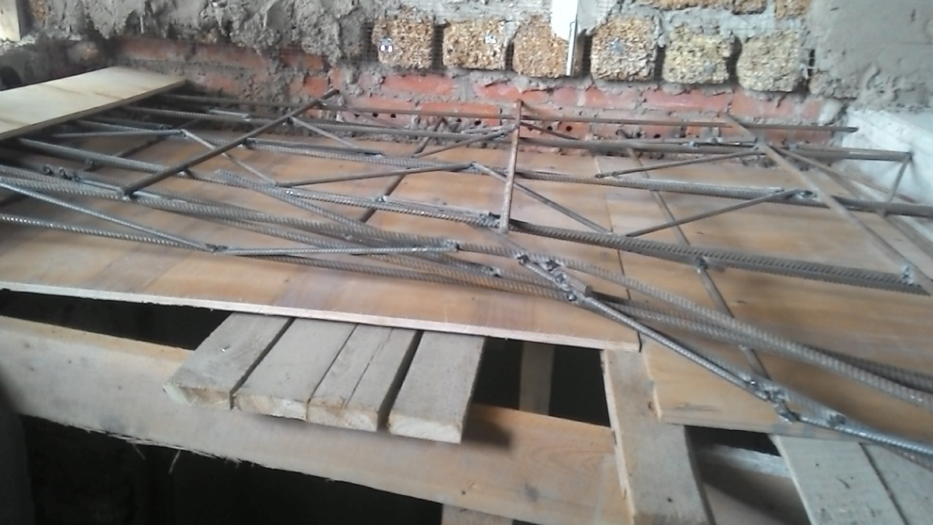

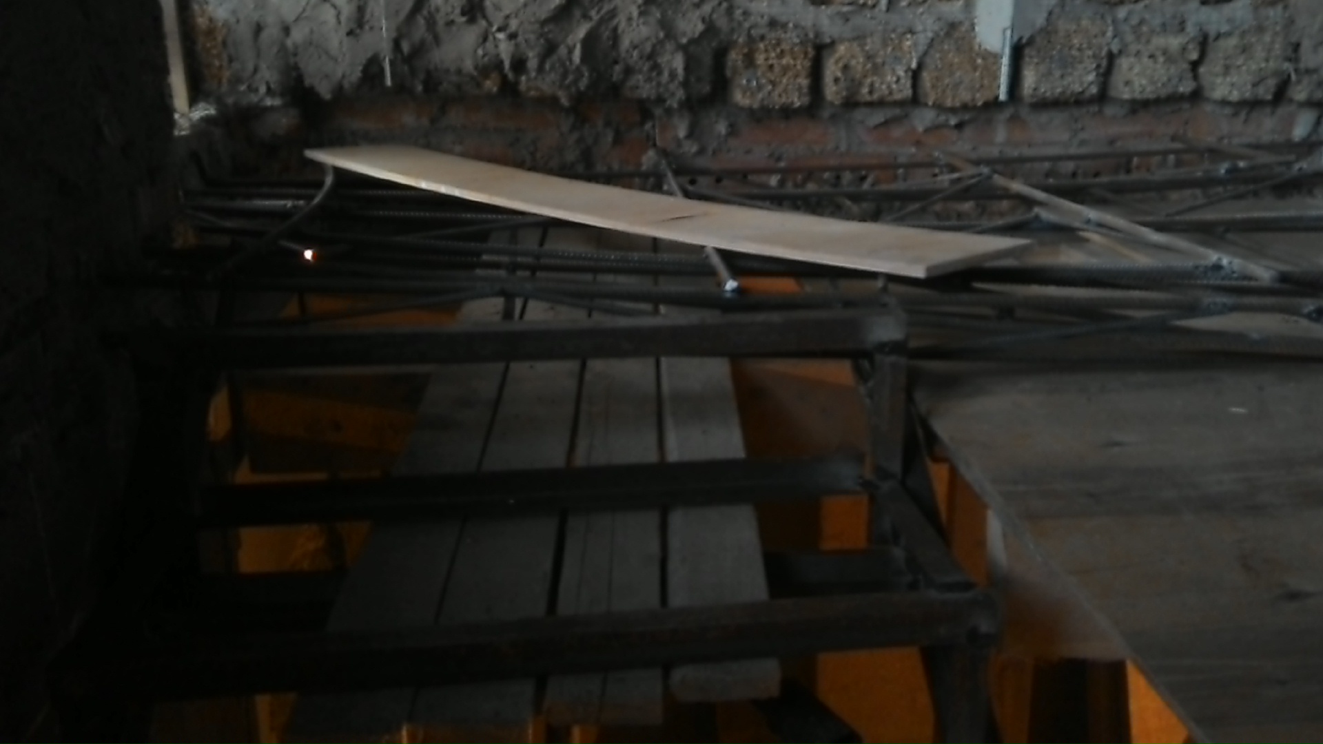

Небольшое обновление. Сегодня сварили лестницу. Завтра ее покрасят и положат временные ступени из фанеры или доски. В будущем планируется обшивка деревом, а под лестницей шкаф с комодами, с деревянными фасадами. :)
На первых фотках, (сваренная арматура), это подготовлена под заливку площадка. Выход на терасу 2-го этажа.
Добавлено через 5 минут
Лестницу изначально планировали с ровной площадкой. Но высота ступени получилась высокой около 20-21 см. Пришлось переделать. Сделали вместо площадки 3 забежных ступени и получили сразу высоту 18 см. Совсем другое дело :)

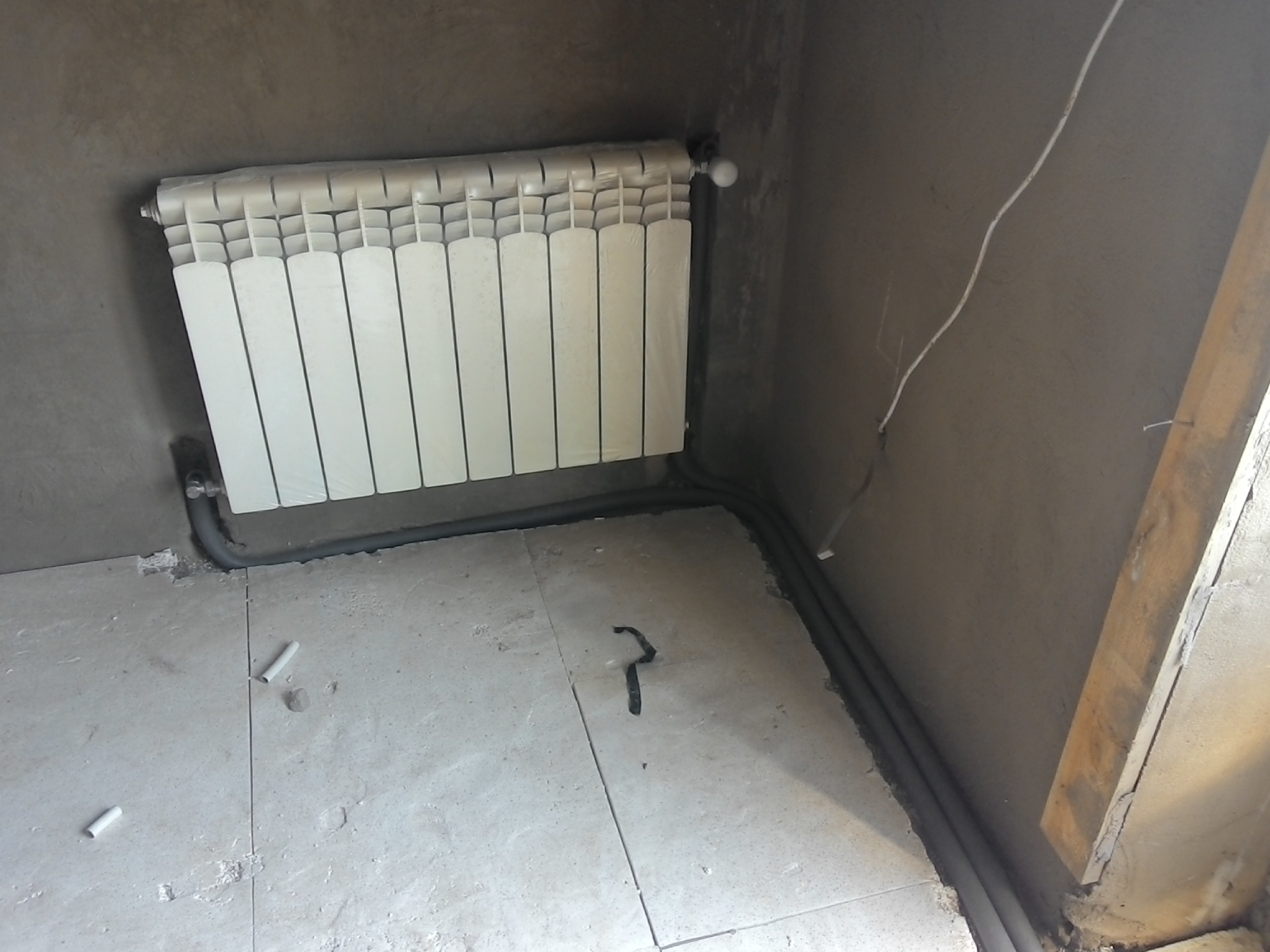

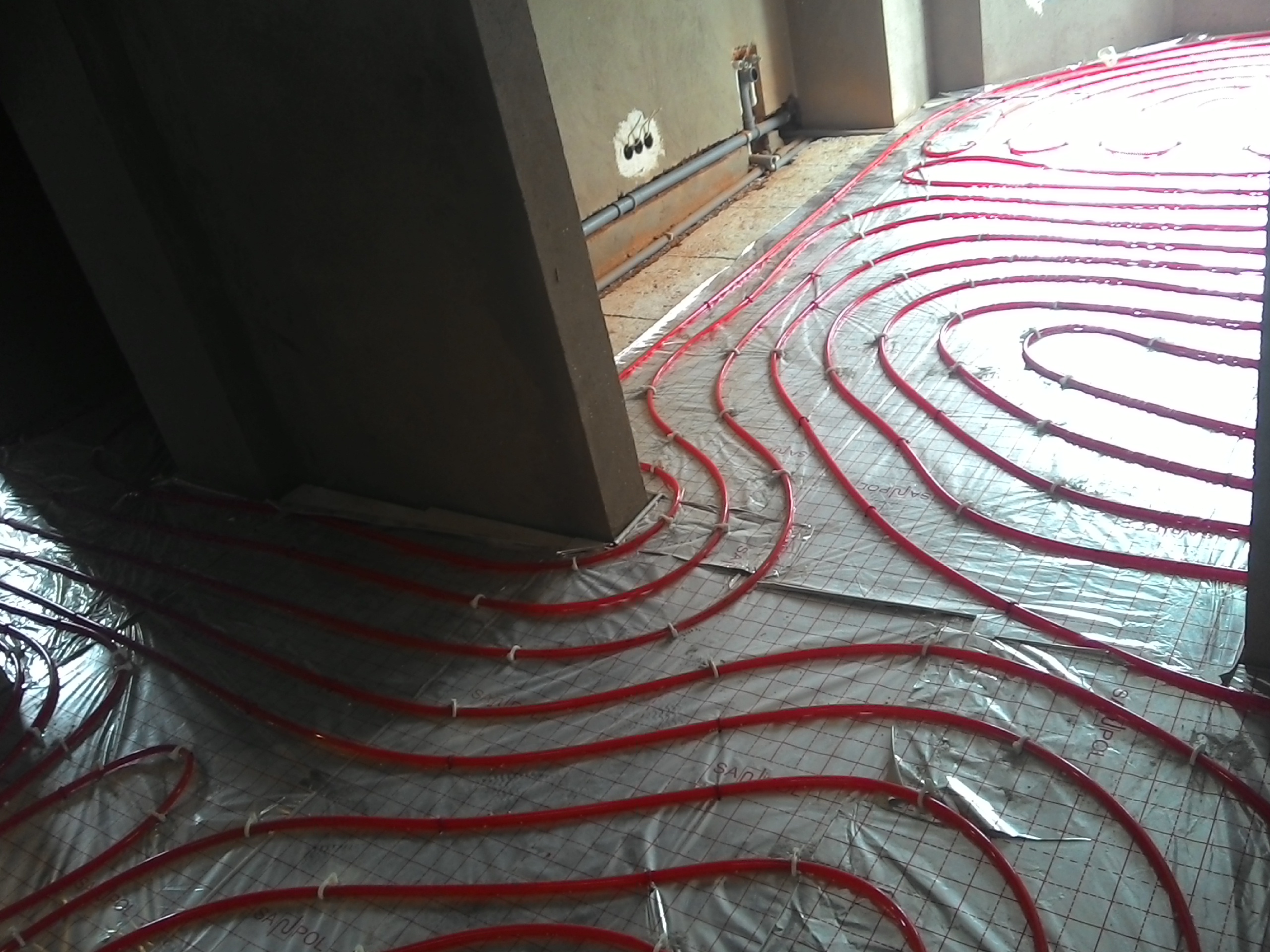

Не большой фотоотчет.

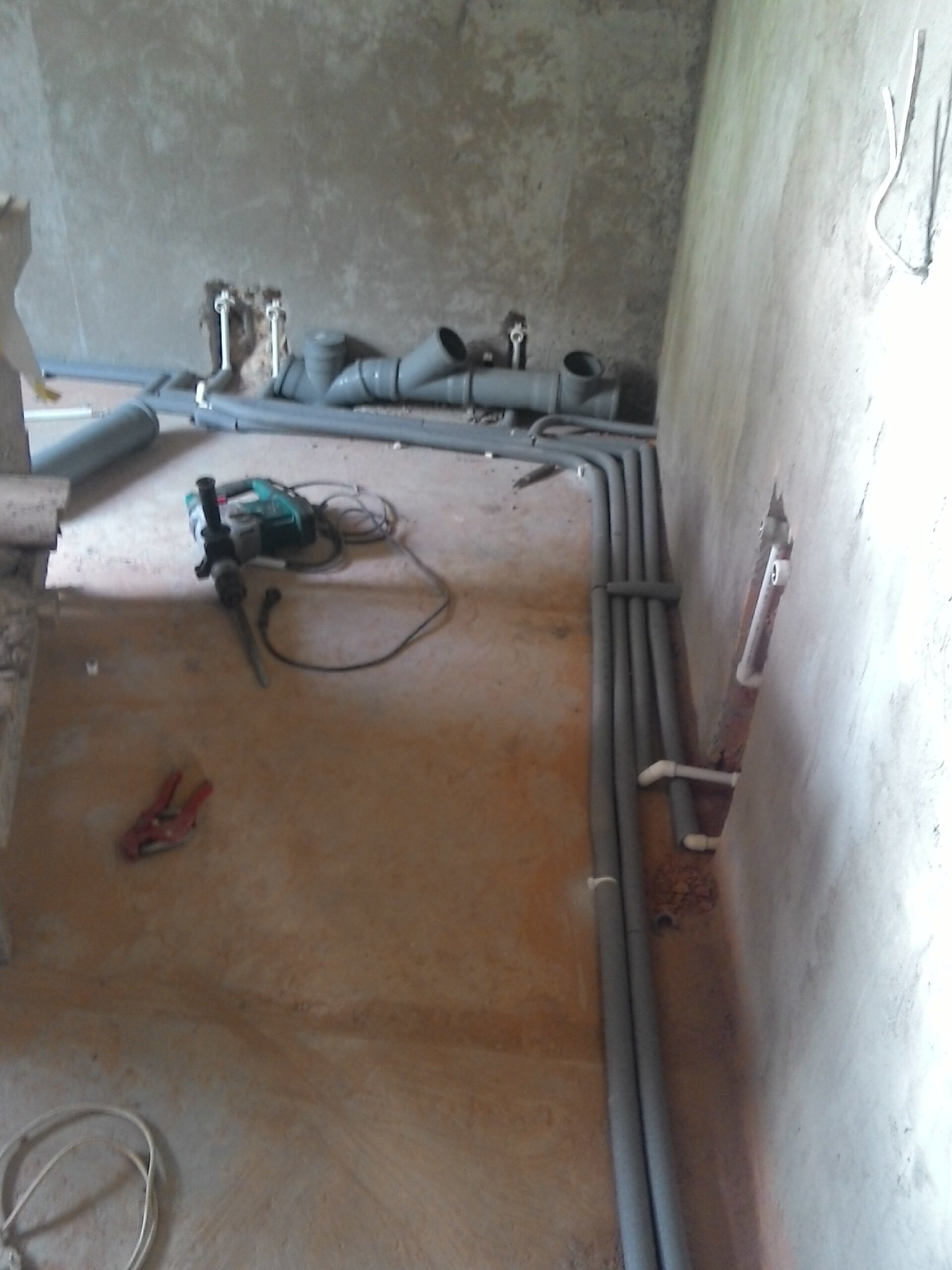

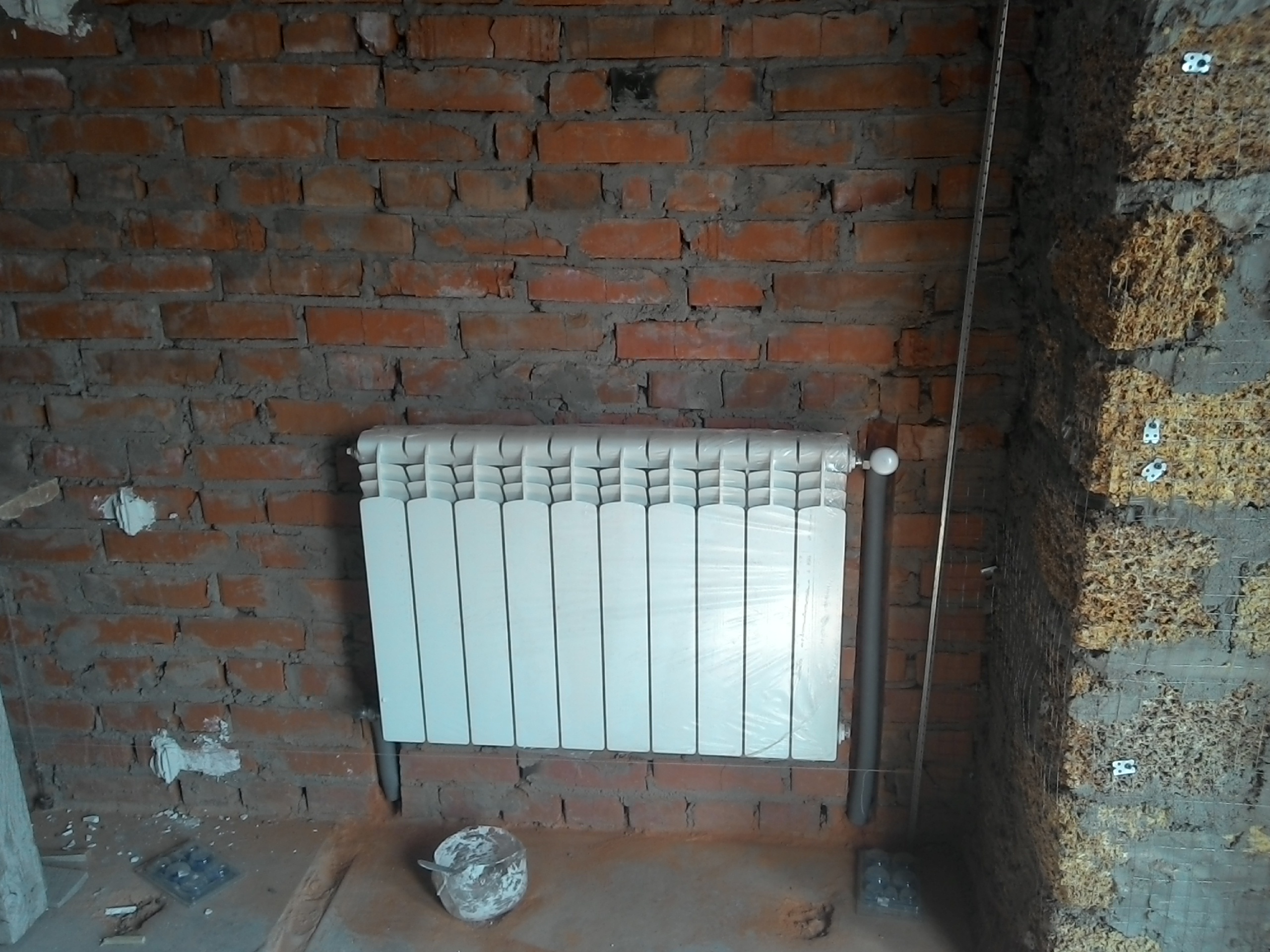

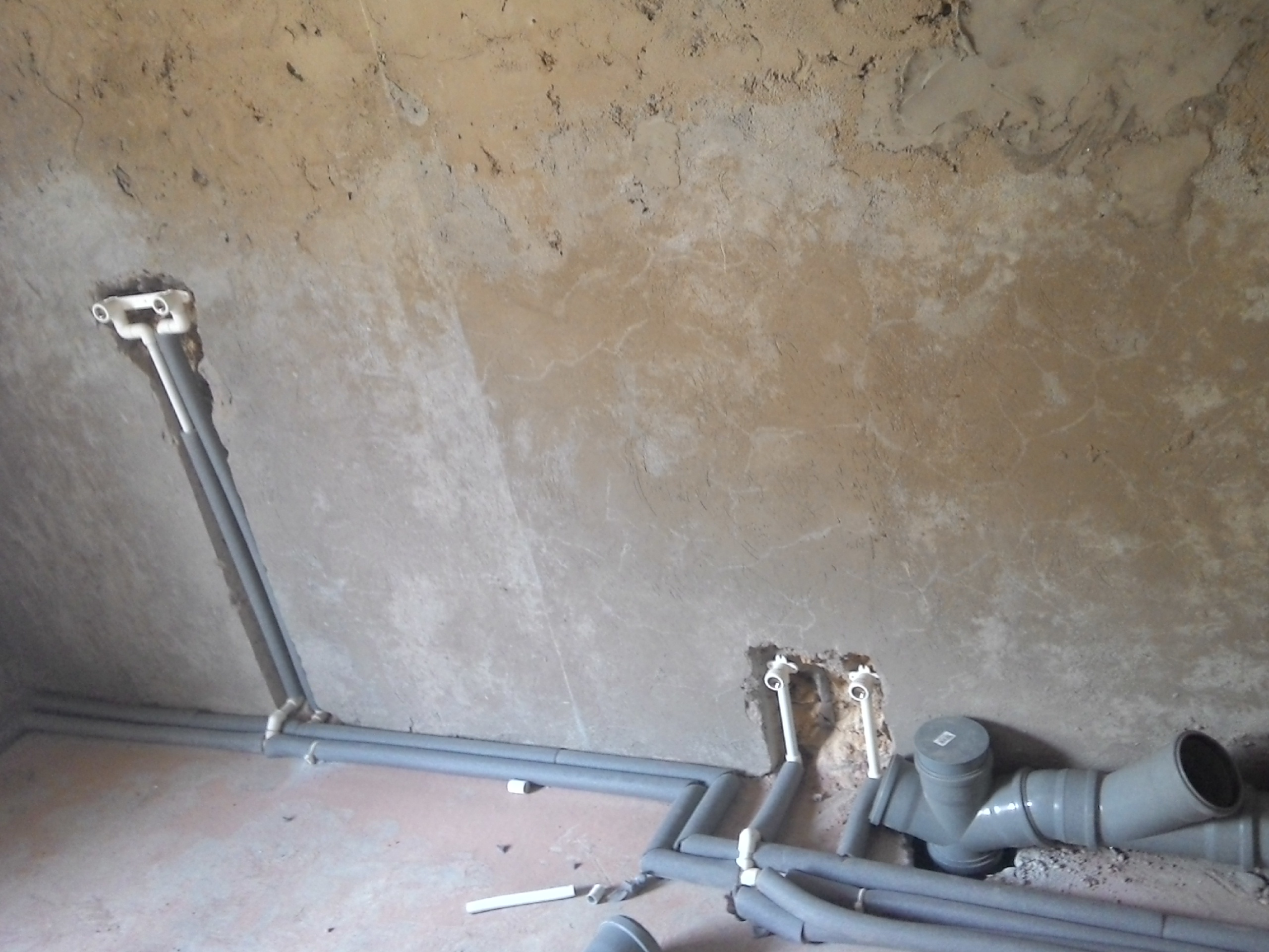

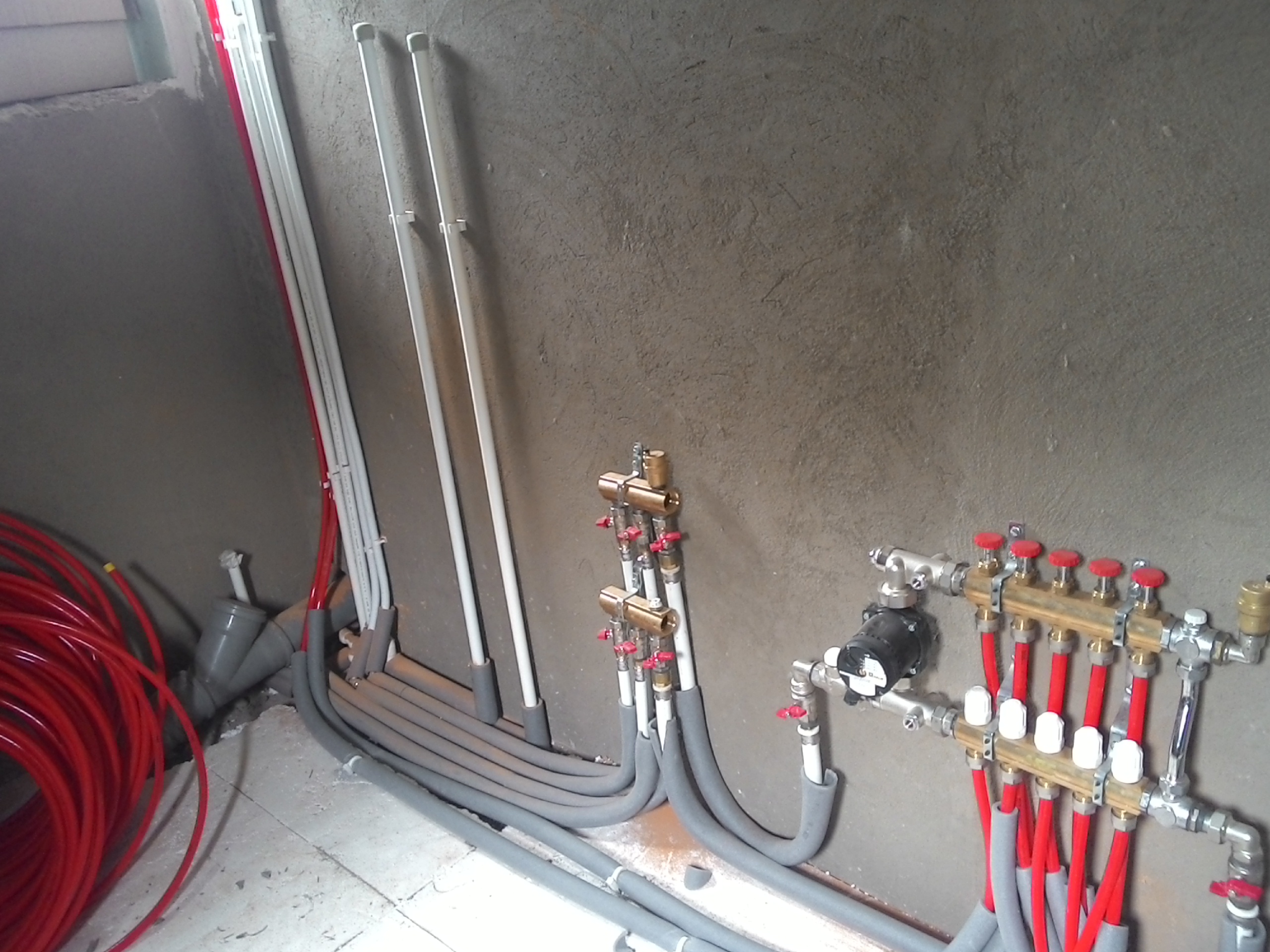

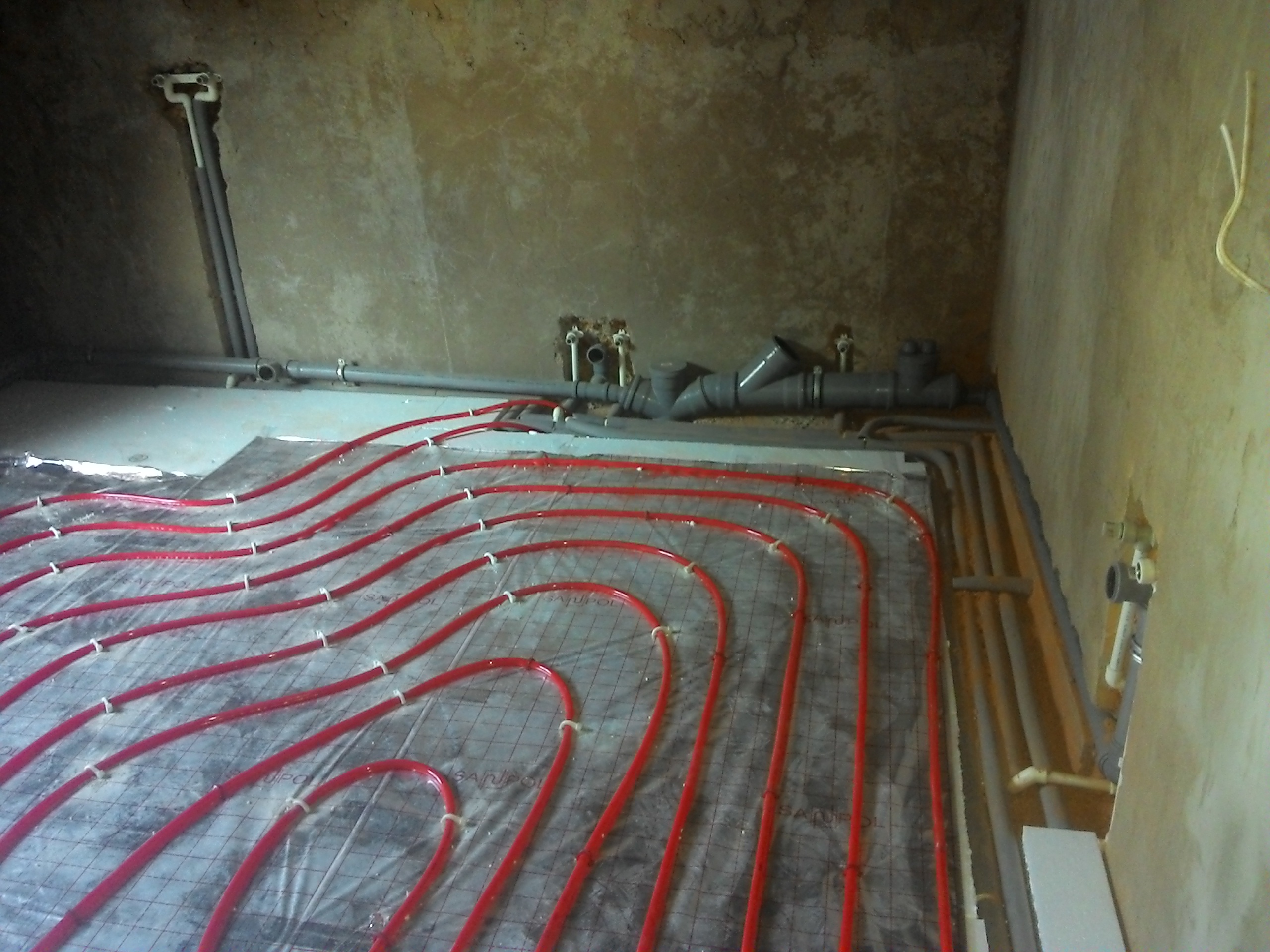

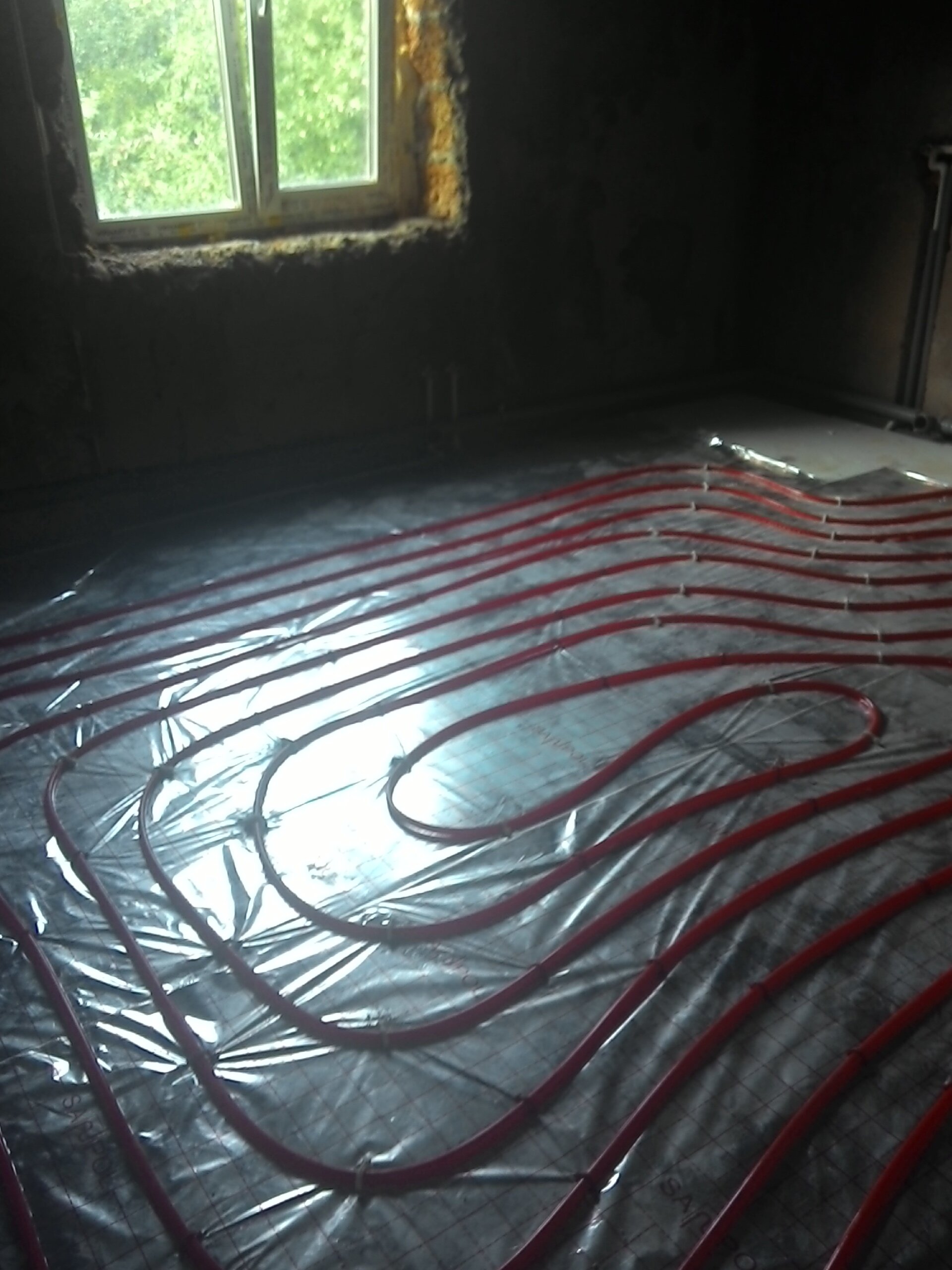

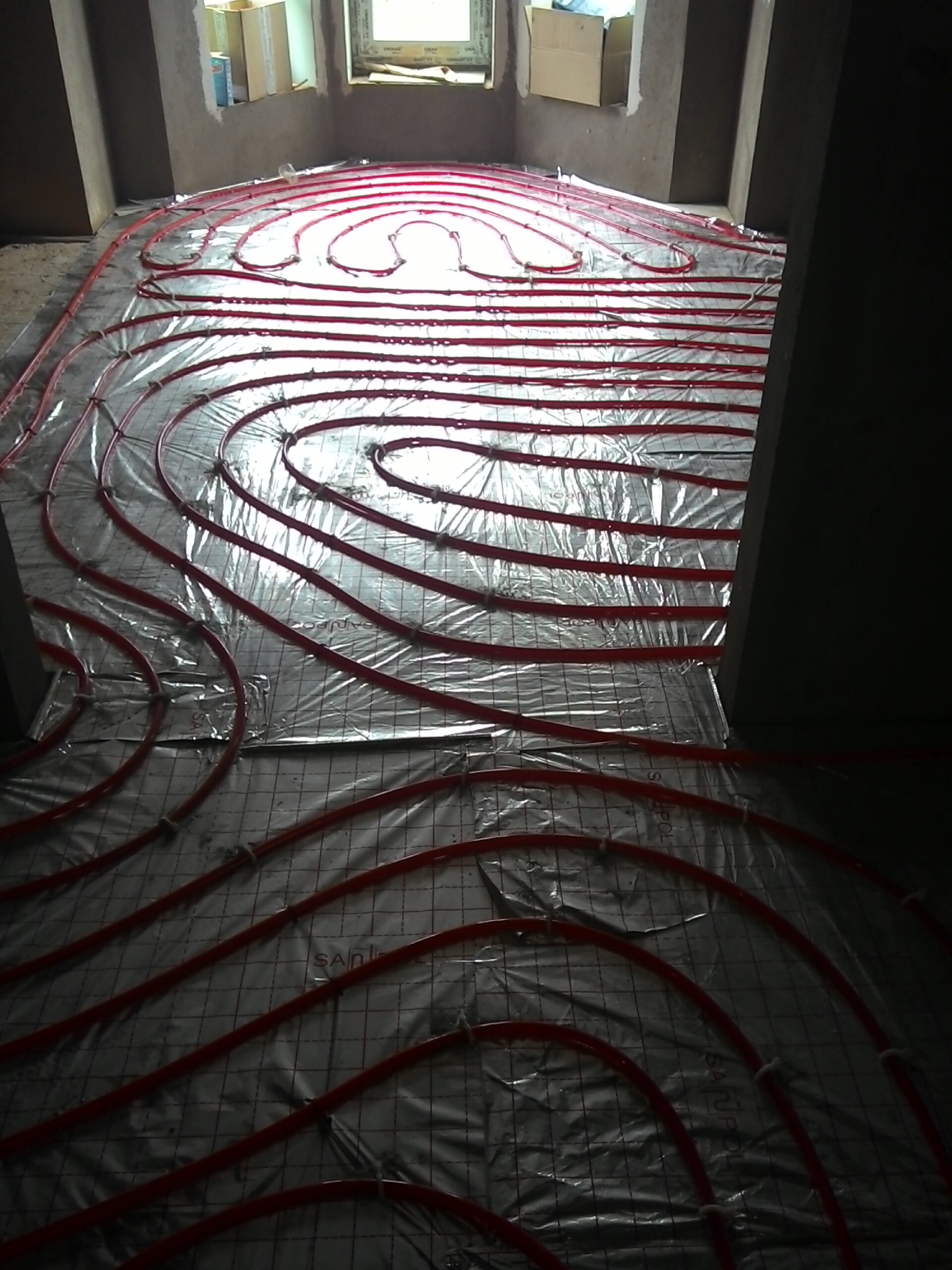

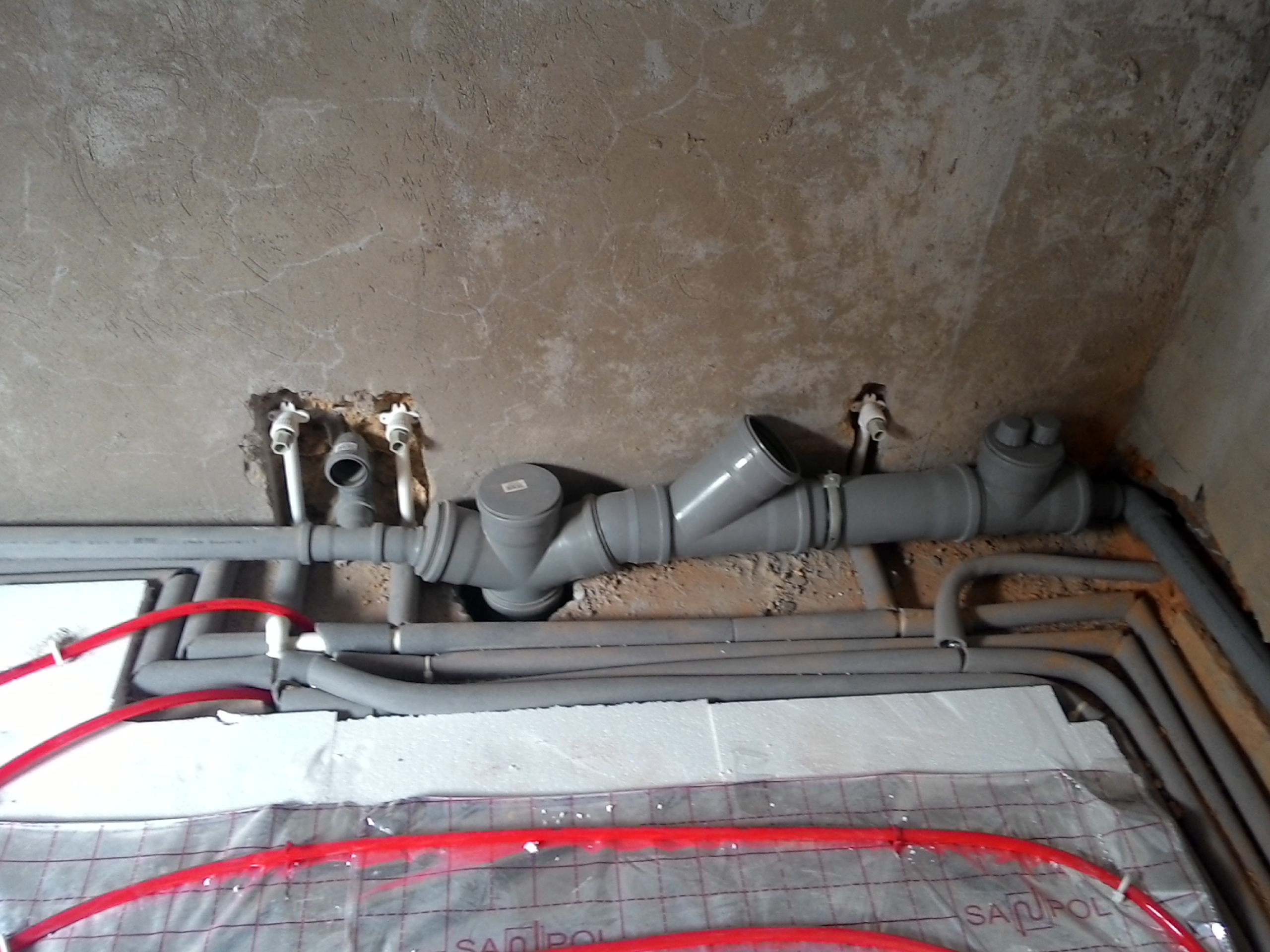

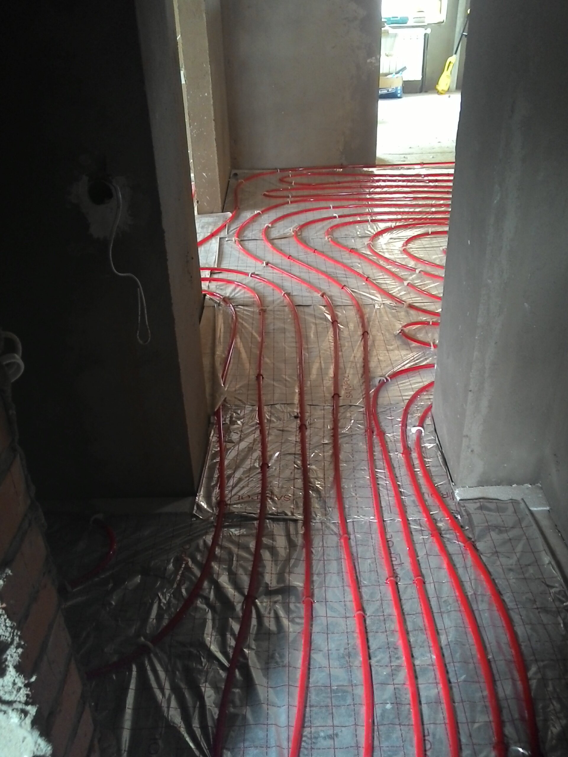

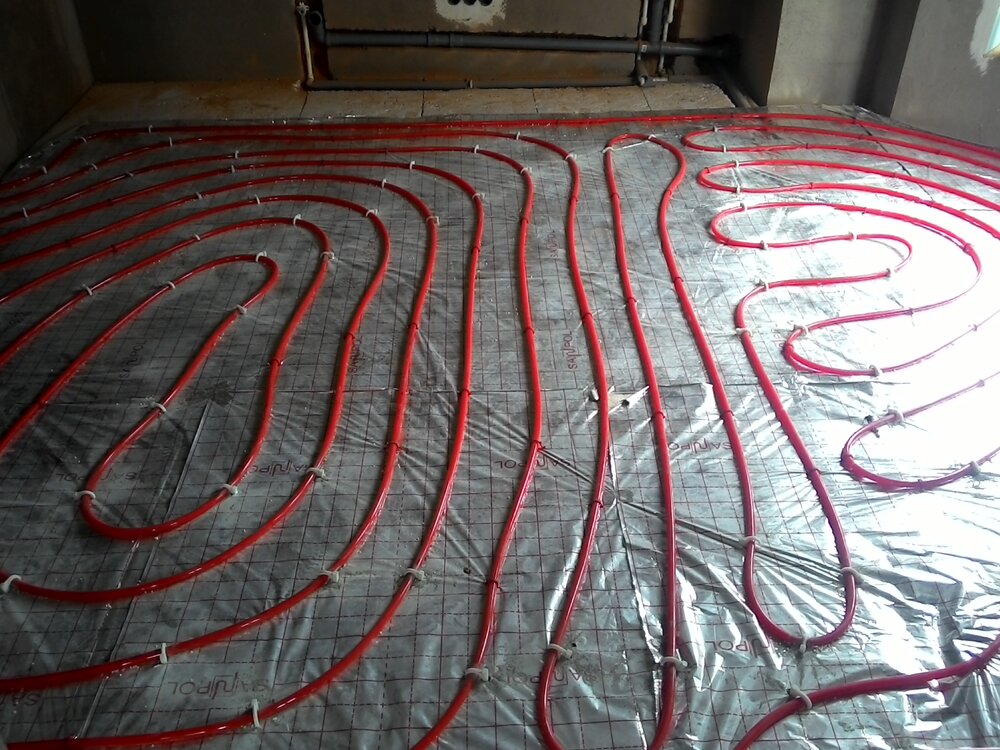

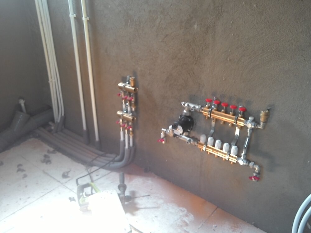

Начали делать отопление :)
Сегодня должны закончить теплый пол на первом этаже.
Подошли к заливке пола. :)
Вопрос к специалистам: каким раствором лучше заливать? На основе песка или отсева?
Планируется стяжка от 6 до 10 см. На втором этаже перепады есть такие :(
У нас : песок, цемент, адиум и фибра - по технологии Мастерка
Про пластификатор я в курсе был, а вот за фибру даже и мысли такой не было. Спасибо.
А что значит "по технологии Мастерка"?
Есть на форуме форумчанин Мастерок и его тема про то как правильно сделать стяжку - почитайте, хотя бы бегло, очень много полезного
Да и по фибра - есть разные,но брала через Пропеллера (форумчани, и Адиум через него) - разница в ее свойства,, особенно не комкаться в смеси и выполнять свои функции
Спасибо. Буду ознакамливаться. )
