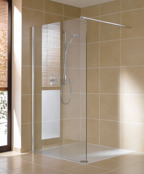

Прошу совета у тех кто пользуется или есть что сказать полезного по данному вопросу.
На первом этаже дома, в санузле будет душ,
из различных соображений планирую сделать на полу с трапом (без какого либо поддона) а небольшим разуклоном плиток организовать сток к трапу ,расположен душ будет в углу и с одной стороны отгорожен стенкой из стеклоблоков, - вопрос:
№1 , где правильнее-удобнее для последующей эксплуатации разместить трап, в центре, сзади,сбоку...?
№2 какой высоты делать стенку из стеклоблоков?
или купить душкабину?
Так что по Вашему удобнее - практичнее? какие плюсы -минусы?
поделитесь пожалуйста опытом пользования.
п.с. трап также будет защитой от затопления на случай аварии.

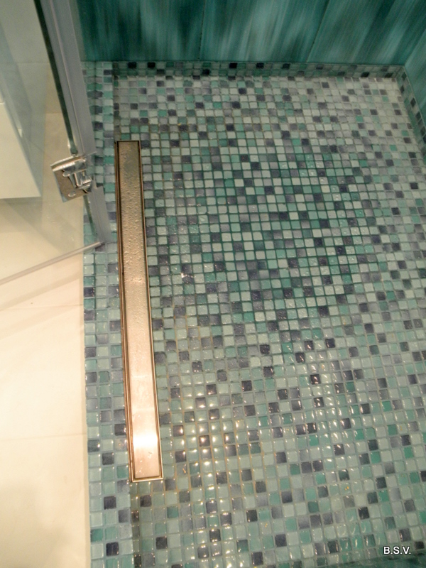

Трап обычно ставим по центру.Стенка по желанию,если помещение большое и вода не разбрызгивает по сторонам.Делаем слив 110 канализацией и трап такой,хорошо в бани.Вода уходит быстро и не забивается.Поддоны, шторки-на малую квадратуру,где сантех.приборы и пр.
Из опыта практичнее всего разуклоненная по полу душкабина с трапом в полу и стеклянными дверцами или шторкой.
С дверцами выглядит богаче и красивее. Тип трапа значения по сути не имеет - сухой, мокрый, лоток или просто классический...
Бортиков-переходов от плоскости кабины к полу делать не стоит - просто ломать разуклонку по нужному месту - так сложнее, но гигиеничней (нет бортов и углов, где со временем скопится грязь)
Любые встроенные в стену смесители и лейки с точки зрения ремонта и возможной аварийности - мрак и туман. Поэтому, если нет замашек на аццкий дЕзайн - только стандартные наборы 150мм смесителей со шлангами... ИМХО.

А можно фото для примера? Не совсем понятно... а жена требует :o
Спасибо

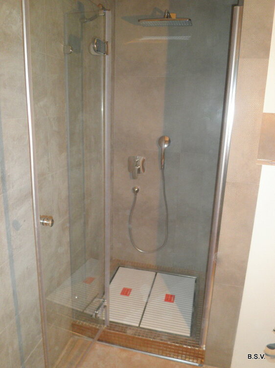

Ну как-то вот так... Сори, под руками нет фото укладок, только (ссылка устарела)
Спасибо. Теперь с полом понятно... а вода не будет разве выходить за пределы кабинки?
Блин, ну проявите военную смекалку :) Сделайте так чтоб не выходила.... Уклон выберите разумный, площадь кабинки...

Планировал именно так (ссылка устарела) ,санузел у меня прямоугольный 1,65 на 3,5 но вместо простенка, как на фото,стеклоблоки и без дверок,даже шторки не хочу

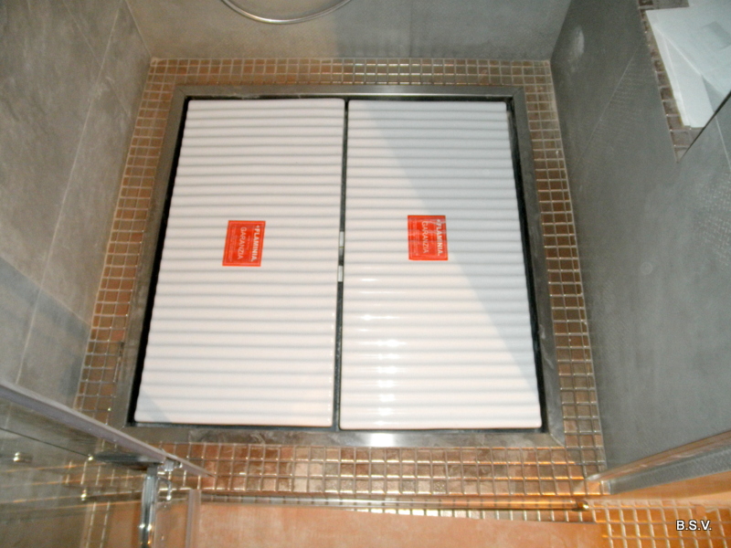

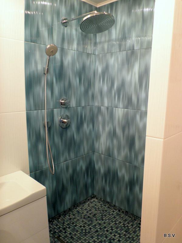

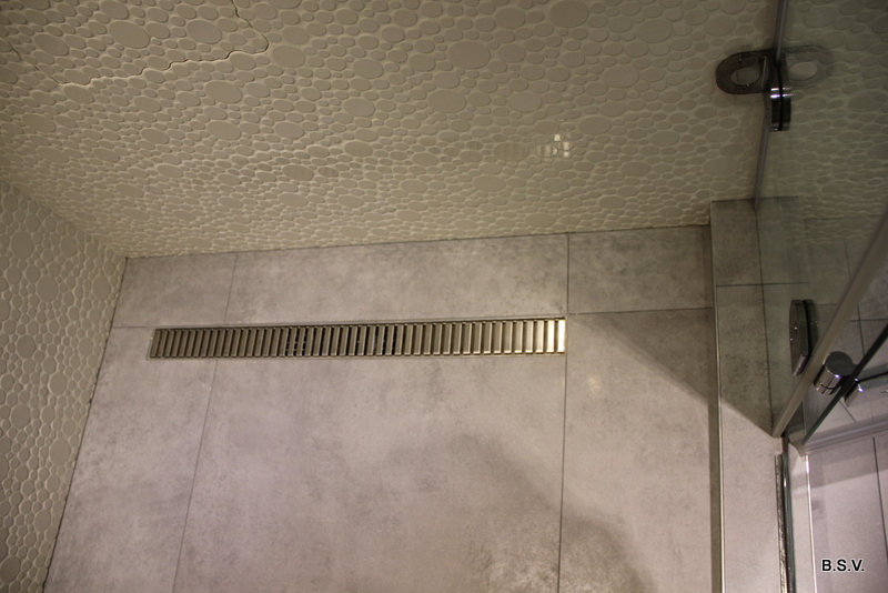

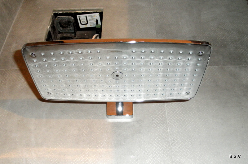

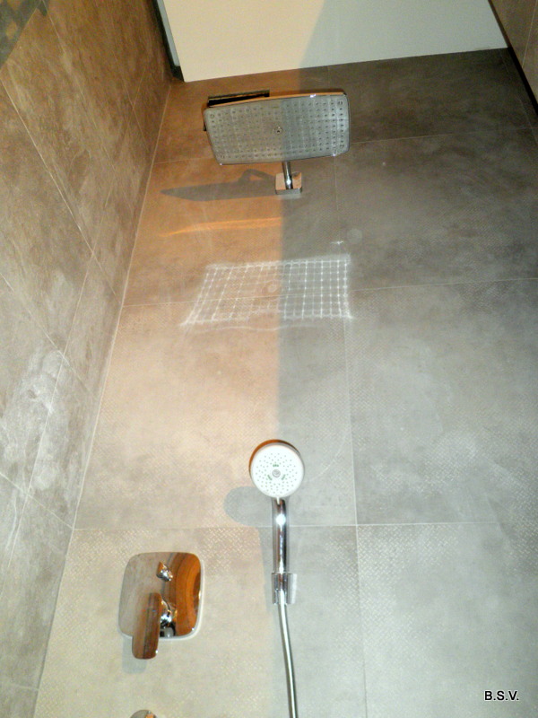

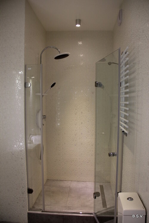

А я сделала такой душ www.stroimdom.com.ua/forum/showpost.php?p=773529&postcount=240, очень удобно и пользоваться и убирать.
:good: Классно!! Мне лично еще нравится просто душевая из плитки но желательно заливать теплый пол! Ну а убирать везде нужно, правда плитку хоть "кислотой мой" )))
Ни разу еще не видел душ без бортика, в котором вода не вытекает за пределы... Какой уклон нужен?
Я видел и очень часто. Вопрос уклона очень спорный, но классически от 2 до 5 см на метр хватает.
Тут больше факт согласования пропускной способности трапа и продуктивности лейки - вот тут бывает загвоздка, когда бассейн в полу получается.
Особенно сантехники страдают- делаешь на стандартных 20 литровых трапах, а тебе вбандурят 35 литровую лейку на выход - и будь мудрым.

это ж какой расход воды и какой бойлер должен быть?
вода только холодная,
этож душ из евровытрезвителя:D
