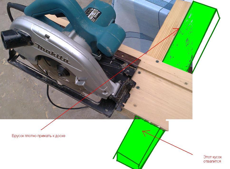

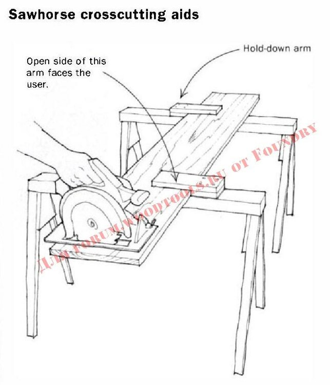

Uvex Опубліковано: 17 липня 2012 Автор Поділитись Опубліковано: 17 липня 2012 2whisker: давайте еще раз о торцовочном бруске. ставлю его перпендикулярно шине. под низ или сверху? перед началом движения пилы или после? ниче не понял Посилання на коментар Поділитися на інших сайтах More sharing options...

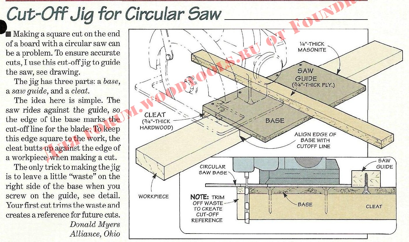

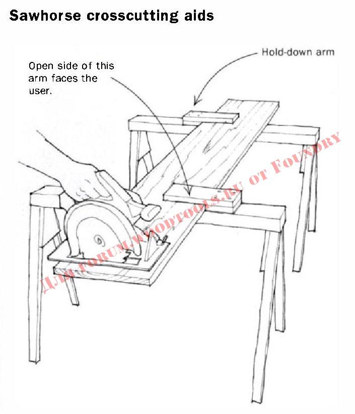

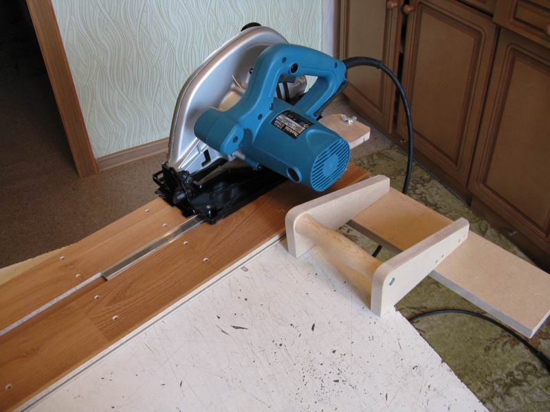

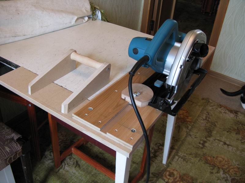

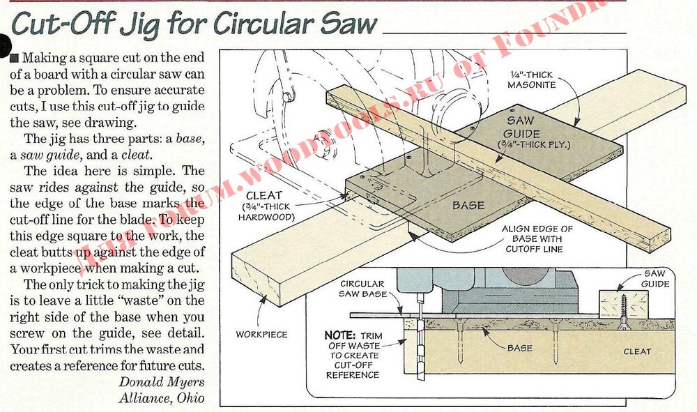

whisker Опубліковано: 17 липня 2012 Поділитись Опубліковано: 17 липня 2012 2whisker: давайте еще раз о торцовочном бруске. ставлю его перпендикулярно шине. под низ или сверху? перед началом движения пилы или после? ниче не понял cм. дорисовал на своем фото. Зеленая - это доска от забора.И еще пару рисунков. а вы предлагаете человеку кроме решения этих задач еще и заморочиться как это делать имея одну пилу... Я предлагаю не покупать фиг знает какой инструмент "только для торцевания", а сделать несложную недорогую приспособу к универсальной пиле, потом сделать самому работу по забору, окупив и инструмент, и время, и нервы,а не платить деньги всяким проходимцам в стиле "ми усим так робимо". 4 Посилання на коментар Поділитися на інших сайтах More sharing options...
Uvex Опубліковано: 17 липня 2012 Автор Поділитись Опубліковано: 17 липня 2012 cм. дорисовал на своем фото. Зеленая - это доска от забора.И еще пару рисунков. о, уже понятнее... а заготовка "ходить" не будет? она же к бруску никак не крепится Посилання на коментар Поділитися на інших сайтах More sharing options...
whisker Опубліковано: 17 липня 2012 Поділитись Опубліковано: 17 липня 2012 можно прижать струбциной. Обычно доска шероховатая, не скользит. А можно так, с ручкой : 2 Посилання на коментар Поділитися на інших сайтах More sharing options...

Uvex Опубліковано: 17 липня 2012 Автор Поділитись Опубліковано: 17 липня 2012 cм. дорисовал на своем фото. Зеленая - это доска от забора.И еще пару рисунков. опа. а что делать с доской, если у нее края неровные? Посилання на коментар Поділитися на інших сайтах More sharing options...

whisker Опубліковано: 17 липня 2012 Поділитись Опубліковано: 17 липня 2012 опа. а что делать с доской, если у нее края неровные? Тогда рисуется линия карандашом. Ставим шину на линию реза и режем. Вспомогательный брусок не нужен. Чтобы не елозило, можно на тыльную часть шины наклеить плоски тонкой резины. Можно сделать широкую шину, то есть часть слева от направляющей сделать сантиметров 20. Это позволит положить заготовку и ладонью левой руки давить на левую часть. Правая рука поведет пилу. И никуда она не денется. Посилання на коментар Поділитися на інших сайтах More sharing options...
