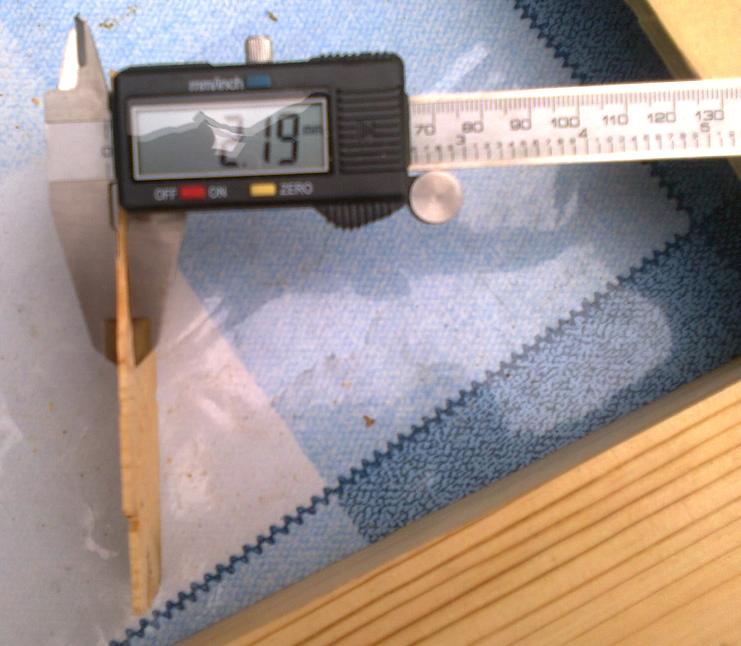

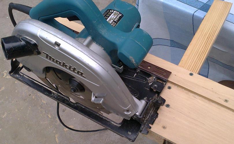

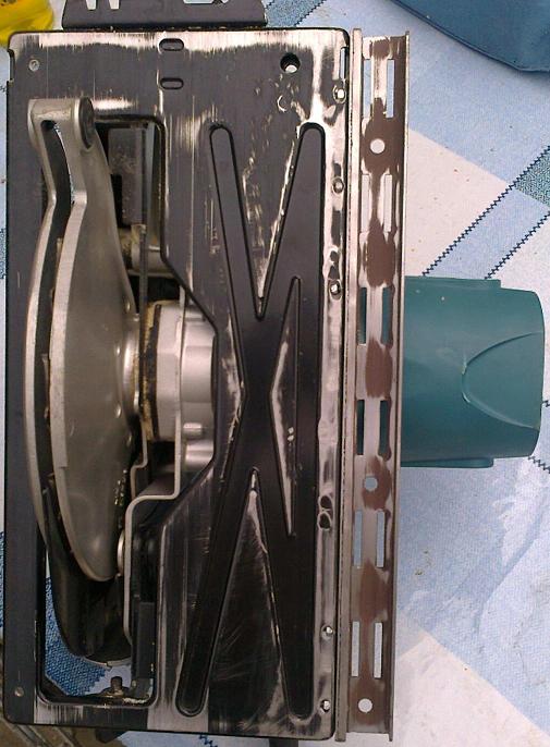

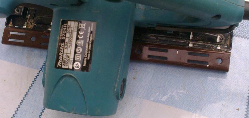

Доработка пилы - прицепить ей что-то типа паза, чтобы оно скользило по направляющей. При этом не мешало использовать без шины.
Физику процесса распила по шине из фоток и описания понятны?
Для продольного распила - кладем шину на доску вдоль. Правый край есть линия, где пройдет диск. Прижали шину левой рукой. В правой руке пила. Начинаем двигать пилу по рельсе - рез будет точно по правому краю шины. Длина реза ограничена длиной шины минус пол-длины основания циркулярки. Т.е. паз и направляющая должны быть совмещены хотя бы частично,чтобы задать направление.
Поперечный распил. Вспомогательный брусок прижимается параллельно доске. Т.е плоскость шины (низ) соприкасается с плоскостью доски. Справа от линии шины (линии реза) торчит отпиливаемая часть. Пилу толкаем по шине вперед и она отрежет по линии распила. Если нужно угол, можно закрепить брусок под нужным углом и пилить.

Uvex, я вашу тему видел еще в пятницу. Фотки делал на даче специально для этой темы.

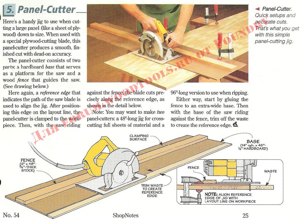

Шина - это изделие из фанеры с прикрученной накладкой - направляющей. Брусок , прикрученный к шине, нужен только для торцевания. А железяка, прикрученная к подошве пилы- это паз. Паз ездит по направляющей.
Вот еще рисунок:
Только у него паза нет и пилу нужно прижимать влево. Это неудобно. Паз просто скользит по направляющей. Двигаем пилу только вперед. Доску для забора можно просто на кухонный стол положить. Сверху шину и вперед.

Этой же пилой. Купил правило в Новой линии. Оно как трапеция в разрезе, алюминиевое такое. Купил лист фанеры, положил правило на лист, прижал струбцинами. И прижимая пилу влево к правИлу, поровнял фанеру. Получилась базовая сторона плоски. Далее идет разметка. Нужно отметить полоску на 1-2 мм больше ширины паза у пилы. Такой запас нужен под дальнейшую шлифовку. Можно меньше, главное не заузить чистый размер полосы, иначе будет болтаться в пазу- это недопустимо. Режем полосу. Посмотрите рисунок в моем последнем посте, станет понятно. Здесь главное высчитать,где пойдет линия реза. В дальнейшем уже не надо никаких расчетов,шина покажет.
Итак, есть полоса фанеры с корявыми краями после пиления. Делаем точную разметку. Только не карандашом под правило,а обойным ножом. Нож даст нестираемую тонкую линию. Шлифовать можно чем угодно. Я немного снял ручным (не электро!) рубанком. Потом наждачкой. Самое главное точность. Промерять и просовывать полосу в паз нужно часто. Должна ездить с натягом ,но без подклинивания.
дырки делать нужно в подошве?
Да, я сделал. Гарантия, естественно, пропадает. Но я сознательно на это шел. Логичнее было искать пилу с готовым пазом, но я хотел именно эту макиту (самая популярная плотницкая пила по отзывам на мастерсити).
каким клеем клеили?
ПВА. В новой линии есть импортный Eskaro. ДОстаточно маленькой бутылки. Наш не берите - барахло.
а потом диск пилы будет тереться о край фанеры.. во что это выльется?
Ни во что. Метал тверже дерева. Диск всегда это делает,когда режет дерево. Рез уже произведен, поэтому возможно трение только если у диска есть биение. Можно поровнять наждачкой чисто символически. Не переусердствовать, отрезанный край шины есть линия реза доски!

так. а вот здесь не понял. где на фотках отпиливаемая доска? как работает конструкция - не ясно.
Нет ее.:( Про фотки вспомнил, когда все убрал,перед самим отъездом. Спешил. См. последний рисунок на англ.языке. принцип тот же только шина другая.
