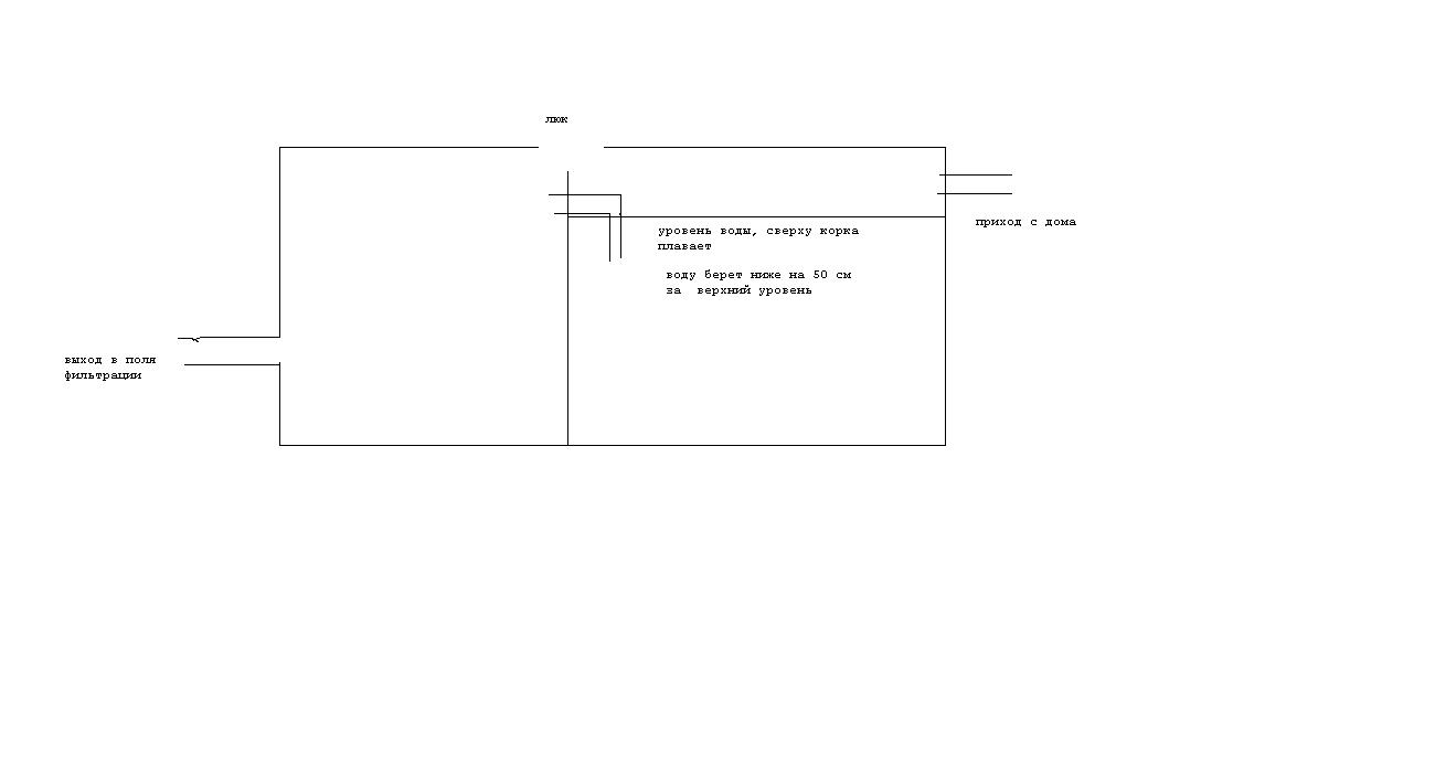

моё мнение перелив буквой Г обязателен и он ниже слива из дома на пару сантиметов
тройники не так важны и если делать не себе а заказкичу за деньги то их ставить надор для полного соблюдения технологии
я же делал себе сам и 8 лет тук тук все пашет
[quote=lim;
Покажите мне тот Гобразный перелив... не могу вьехать

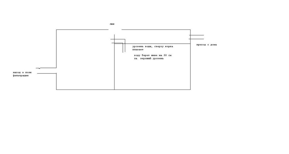

вот в паинте схемку попробовал нарисовать моей консутукции
напомню еще раз в книге с тройниками у меня упрощенная мной
это колено(угол).
выход в поле фильтрации стоит делать так низко? или то схематично?
*насколько я понял что тройники не повредят!(при цене в 20грн/шт на общую не влияют)
ну ниже перелива на пол метра
представим ситуацию в септик спустили сразу много воды
вот как раз это место и будет для неё резервом пока в землю невпитается
в первой же камере уровень воды всегда одинаковый
ну это будет резервом только первый раз, дальше же тут будет постоянно находится какой то уровень жидкости(по трубу) и сколько придёт....столько и уйдёт
Товарищ говорит про уровень , который будет НАД трубой перелива при залповом.. В наших септиказ уровень всегда будет почти под верхом и при залпе может подниматься высоко. а у товарища на схеме - вторая камера почти всегда до низа - пустая, и при залпе вода поднимется ну до половины максимум.. а потом опять опуститься до уровня низа второй камеры.. Вот так;)
спс. мысль понял. но какая разница где будет "выше уровня" в первой или второй камере и при этом "давить" на дренажное поле(заполняя полностью исходящую трубу)? ведь будет уходить пока не уйдёт. с таким замыслом можно сделать просто больше первую камеру.
* мож где то туплю и не понимаю.
мне чего-то казалось что вторая камера больше для осадка ила который вышел каким то образом с первой. и чтоб этот ил не забивал дренажные трубы

Исходя из высоты выхода дренажной трубы из второй секции, Думаю, что вторая емкость негерметична. И через дно так же проходит фильтрация. Так что вода уходит полностью.
само собой вторую делать герметичной смысла нет
весь осадок в первой камере
я чего то думал что поля фильтрации делают что не пускать это в водоносный слой через дренажный колодец.( и если не делать герметичной вторую камеру-- то тогда и нет смысла делать поля(ведь через вторую камеру стоки тож норм успевают уходить)
*если можно, подправьте мне мысль
У камеры поверхность фильтрации (площадь) намного меньше чем у поля, в зависимости от грунтов ее может не хватать.
