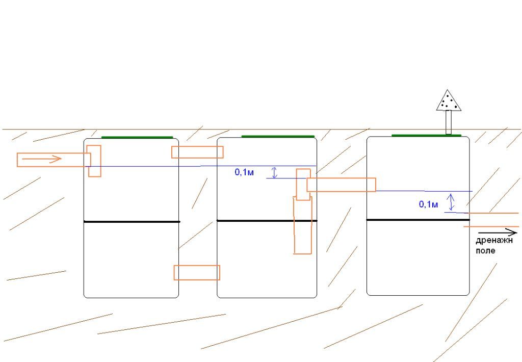

1 считаю,что установка тройников возможна на переливной трубе с приемной камеры в дренажную
2 считаю,что расчет септика нужно проводить по следующей схеме (по максимуму)- первая ,приемная камера-200л в сутки на человека Х на 3(умножить на три).Например, 4ч-ка -на 200л=800л Х3-2 400л.
Увеличение в 3 раза-поправка на залповый сброс и суточный "запас"
Вторая камера делаеться такого же размера,но часть его заполняеться щебнем.
3 дно бетонное в первой камере обязательно
4.Дренажные трубы прокладываються в зависимости планировки участка(расстояние до колодцев,скважин,жилья и пр.),состава грунта и пр.

подскажите пож следующее:
- хотел делать септик с двух "колонн" по 3 кольца.......но получается колодец(вода начинает выступать). итак сделано 3 по два кольца(
во вложении рисунок "как хочу сделать". что то может из этого получится или где что подправить? спасибо

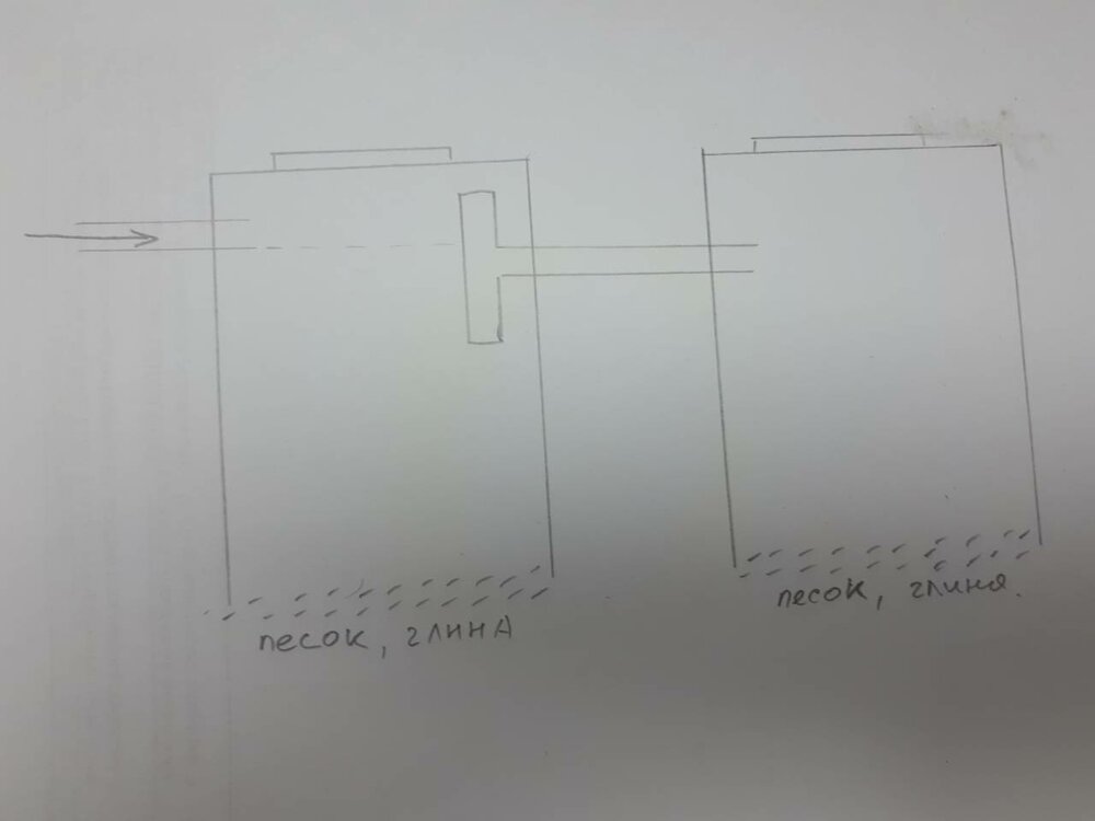

Добрый день. Подскажите какие внести изменения в конструкцию? Имеется вот такой септик. Пока не рабочий так как не живем в доме, а купили так. Первый септик 2 кольца 2м а второй 2 кольца 1.5м
я бы сделал следующее:
1. левую камеру герметичной (без фанатизма), кинул бы на дно бетона
2. в правой дренажное поле - траншея метров 10 (или сколько можна) и труба с дырками в слое больших камней, по бокам и сверху геотекстиль и сверху обычная земля
А какие еще варианты есть герметизации дна? Забыл сказать УГВ высокий. Тоесть весной его затапливает. Если делать герметизацию дна на данном этапе, боюсь что всплывает дно) Делать дренажное поле не получиться, т.к. рядом со вторым септиком бетонный заезд во двор
если септиком пользоваться, там будет вода, ничего не всплывет
+ всунуть пару арматур под само кольце
сама герметизация в первую очередь нужна чтобы жыр "перегнивал" а не забивал собой землю рядом ухудшая тем самым впитываемость
второй септик окружен заездом со всех сторон? дайте фото
