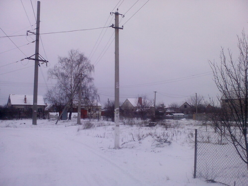

Люди, подскажите, пожалуйста. Справа от этих столбов участок. Смущает количество проводов сравнительно рядом с участком и особенно вот тот столб с проводами с 4 чашками (изоляторами), я так понимаю там уже киловольты. Расстояние от этого столба до границы участка около 15 метров, а то и меньше.
Не стоит смотреть на такой участок ?
Вопрос непростой и решать Вам. Ну рядом, -это линия низкого напряжения 380В и на ней 4 провода (меньше и не бывает). Охранная зона - 2м. В общем, никакой. Важна только при подведении газа и установки газораспределительного щитка. А вот тот столб с 4 чашками - это 35 кВ. И безопасное расстояние как раз 15 м. Мое мнение, это расстояние выбрано с запасом, и Вы ничего не почувствуете даже непосредственно под проводом. Реально заметно - это 110 кВ, и то в плохую погоду. То есть я бы смог жить на таком участке. Но это Ваш выбор.
Нашел участок, метрах в 150 от него есть площадка метров 25 на 25 (визуально) вся в столбах с изоляторами (кол-во изоляторов не помню), я так понимаю это подстанция. Так вот 150 метров от нее нормально или тоже не стоит на такой учасок смотреть ?
5. Охоронні зони електричних мереж встановлюються:
уздовж повітряних ліній електропередачі - у вигляді земельної
ділянки і повітряного простору, обмежених вертикальними площинами,
що віддалені по обидві сторони лінії від крайніх проводів за умови
невідхиленого їх положення на відстань: (для повітряних ліній напругою)
2 метрів - до 1 кВ
10 метрів - до 20 кВ
15 метрів - 35 кВ
20 метрів - 110 кВ
25 метрів - 150, 220 кВ
30 метрів - 330, 400, 500, +(-)400 кВ
40 метрів - 750 кВ;

Всё зависит от величины первичного напряжения - викоковольтного. В случаи с вышеописанным измерением магнитного поля вокруг ТП, надо было-бы указать величину первичного напряжения в измеряемом ТП, скорей всего, там было 10к. Но для ЛЕП это не совсем корректное сравнение с ТП, так как ТП создаёт более сильное магнитное поле. при таком-же высоком напряжении. чем ЛЕП. поскольку принцип индукции и используется в ТП. Тоесть можно создать соответствующие 2 таблицы безопасных растояний в зависимости от величины напряжения. при этом. отдельно для ЛЭП и ТП.
Sae-gio провёл экспериментальные замеры МАГНИТНОГО поля, создаваемого ТП и это верно, так как принцип роботы трансформатора основан на понижения высокого напряжения, чаще всего на входе в ТП -10 кВ, на 220/380В на выходе за счёт используемого магнитного поля. То есть, основной вред от магнитного ( индукционного) поля. Результаты о удалении на безопасное расстояние там в представленном отчёте, уже есть. Совсем иное дело высоковольтные линии, в отличи и от ТП, они не имеют точечного источника излучения, где опасную зону можно очертить как круг вокруг ТП.
ЛЭП тянется на десятки километров и создаёт на всём своём пути как магнитные, так и электрические поля - заряжённые электроны ( ионизированный запах Вам думаю знаком). Да и величина тут напряжения другая, не 10 кВт, как на входе ТП а 110, 330, 750 кВт, именно эти величины считаются опасными, так как безопасная зона гораздо дальше чем в Лепах на десятки киловольт. Но если даже взять только магнитное поле, то если при 10 000 померяли безопасную точку на 30 метрах, то соответственно, при 330 000 В она должна быть 990 метров, хотя если учесть меньшее скопление магнитной энергии на проводах чем в ТП, то по логике, безопасная зона от леп в 330кВ - не менее 500м. Подытожим: ТП менее опасно в виду меньшего напряжения ввода. Измеренные данные Вам представленны вверху форумчаненом. ЛЕП в 10 кВт не намного опасней чем ТП, но тоже на удалении не менее чем от ТП аналогичного напряжения. Опасными считаются Леп с напряжением от 110 кВт. Я выше выложил интересную статью с нормами отступать в странах, где заботятся о людях. Например для 330кВ - не менее 800 м, ближе, жить можно но из больничной койки не вылезти. У нас установили только нормы достаточным для того чтобы ты не умер прямо там на месте и ничего не загорелось от возможного разряда между проводами, остальное государству не интересно, много земли будет пустовать и люди будут бастовать, а так всё гуд. Много говорят о том, что это не исследовано - бред, Марс и тот исследуют, а то что данные исследований не обнародуют, думаю, и говорит о том, что они в себе хранят. У меня товарищ занимается ЛЭпами, сказал так, 15 минут под линией в 750 кВ и боль голову разрывает на мелкие части.
