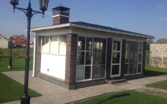

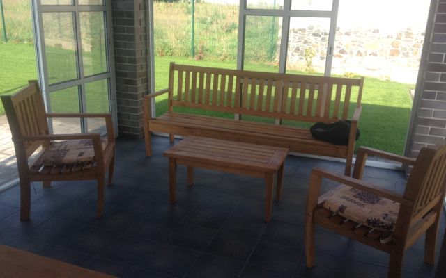

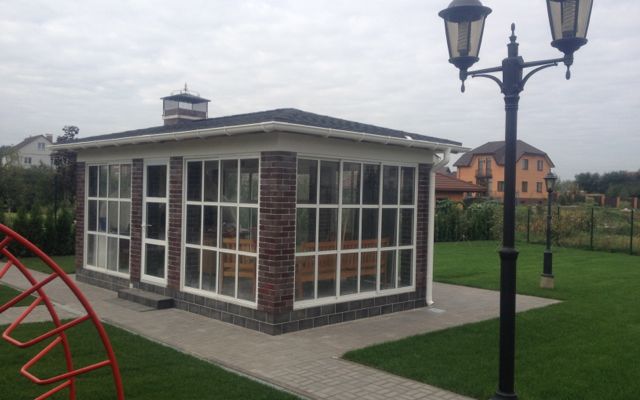

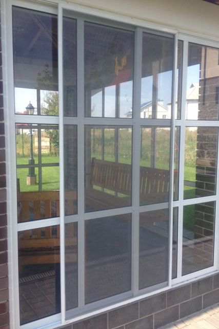

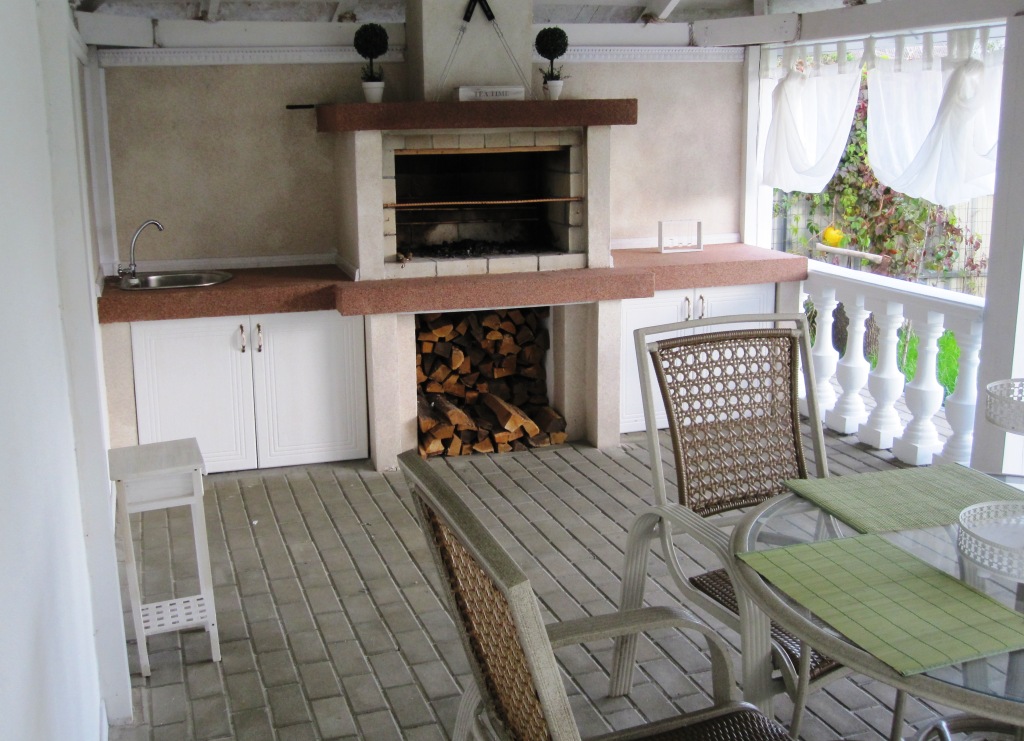

На фото моя беседка (летняя кухня тоже как-бэ).

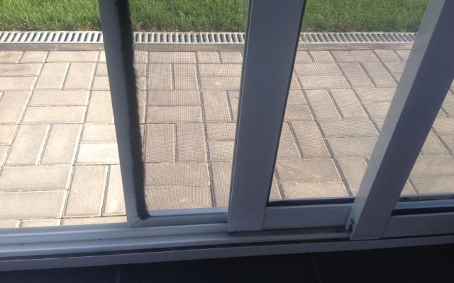

Отличительной чертой данной конструкции являются раздвижные алюминиевые окна. Это позволяет в жару делать беседку открытой а в непогоду или когда ветренно "закрываться" и чувствовать себя внутри комфортно и уютно. Это "холодный" алюминиевый профиль в одно стекло. Также система имеет противомоскитные сетки - очень удобно в жару когда хочется прохлады и отсутствия комаров одновременно.

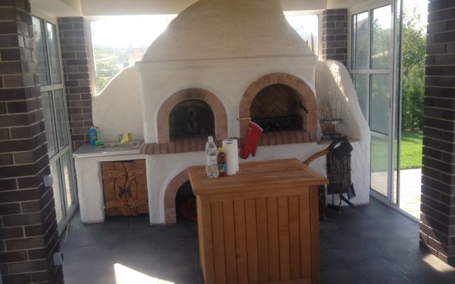

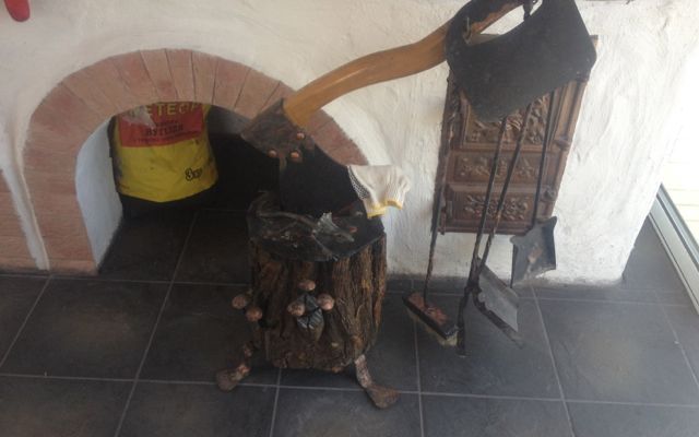

Внутри стоит комплекс-барбекю который состоит из классической русской печи, мангала, варочной поверхности и мойки.
Размер здания 3.5м х 6.5м
Из недостатков конструкции - не очень хорошего качества внутренние защелки раздвижных алюминиевых дверей и нет горячей воды - подвел только холодную прямо со скважины. Наверное прийдется ставить проточный обогреватель - мыть посуду после шашлыков холодной водой сложно.
Вот такая у меня получилась беседка.

Супер. Какая-то английская она у Вас получилась. Введите в интерьер элементы Англии: фотографии Лондона, английского автобуса или поставьте в интерьере (если есть возможность) манекен в форме полицейского.
А где же пивопровод?!
Супер,все классно продумано и реализовано,но...для меня беседка выглядит иначе,а это, скорее летняя кухня.Но это мое личное,есессно...

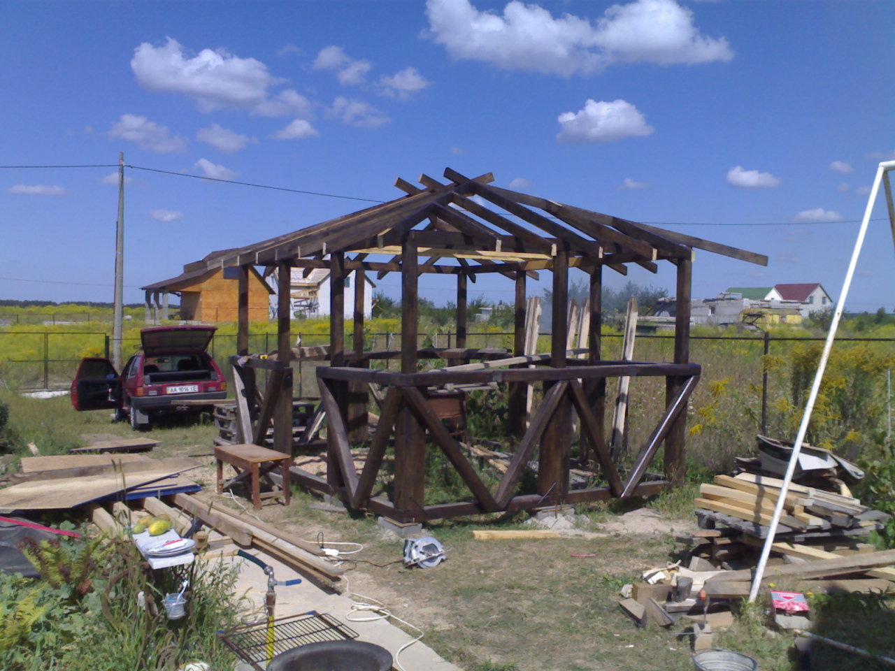

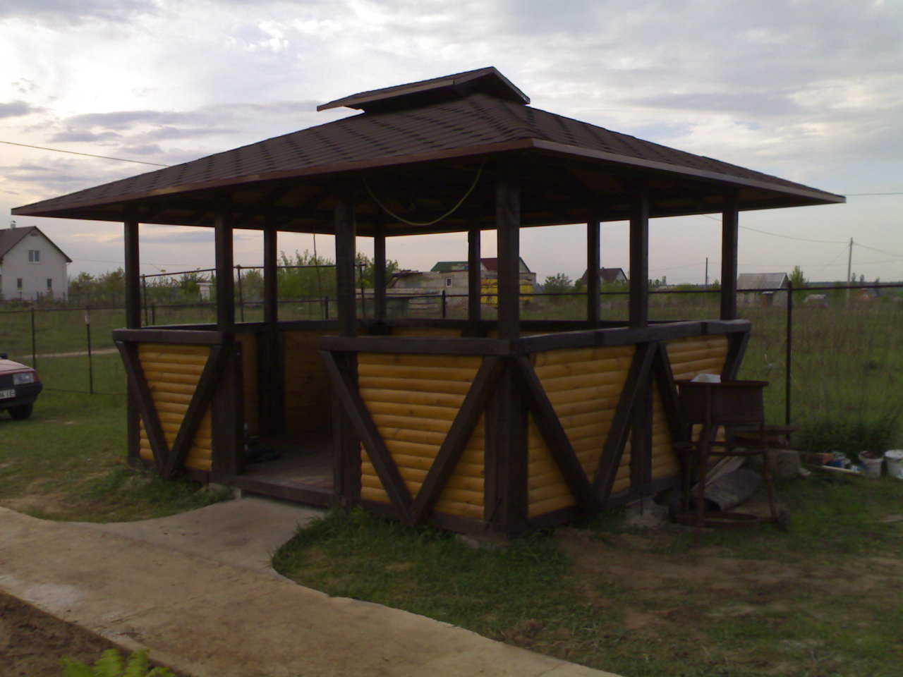

давно наблюдал за темой, вот нашел время отписаться...

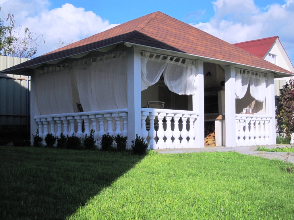

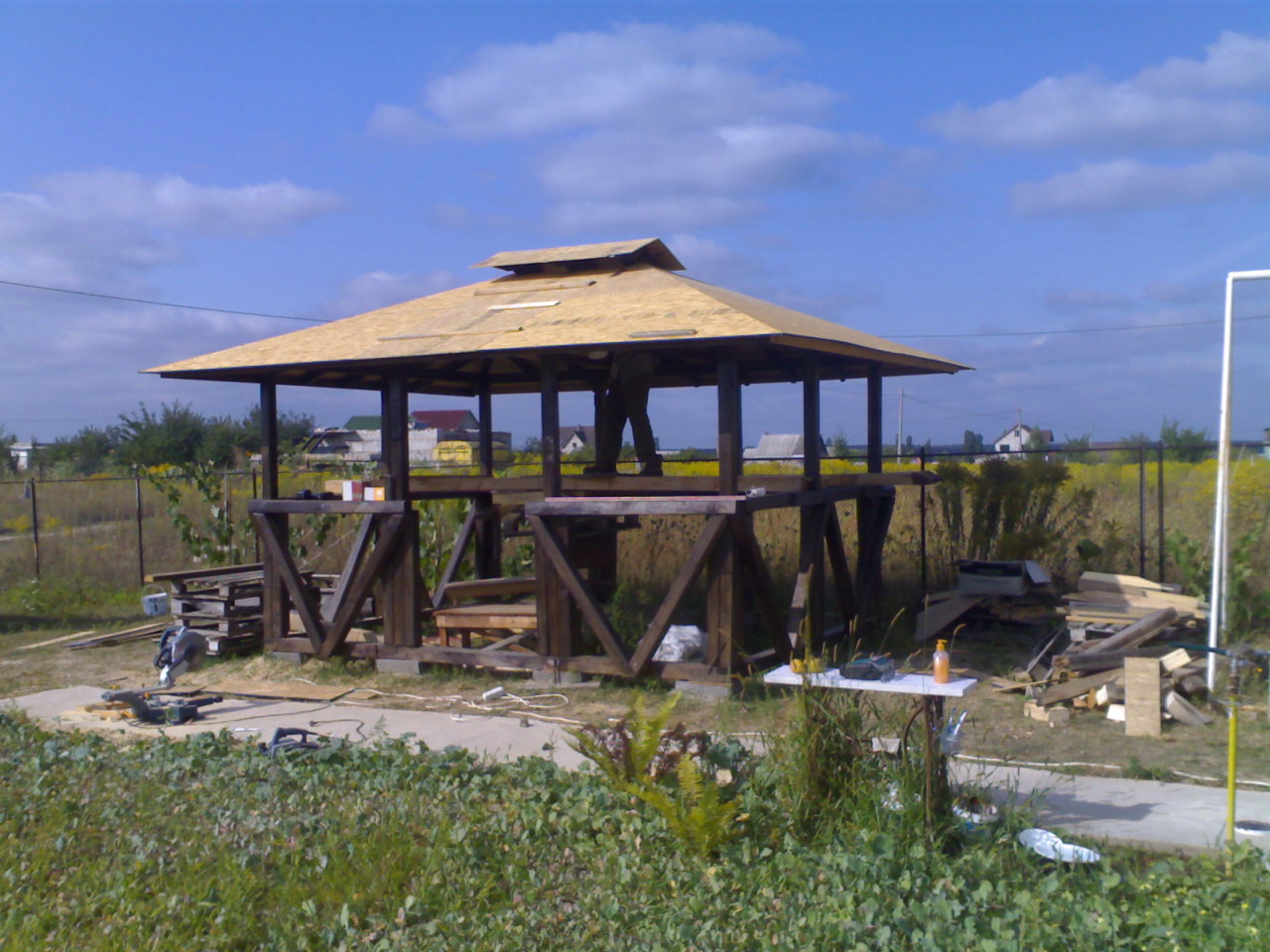

Итак, в бесконечном процессе облагораживания участка, этим летом у нас выросла беседка (ну или летняя кухня, как кому).

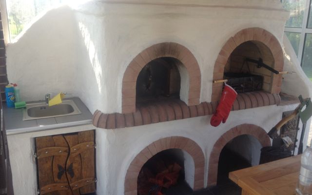

Стилистика под дом. размеры 5,5м х 3,5м., каркас и стропильная система - дерево сухое строганое и шлифованное, крашеное в белый цвет. Кровля битумка по осб-плитам, также окрашены изнутри в белый. полы - фэмы 4см по бетонной плите. Топочный комплекс на фото, внутри еще маленький холодильник. Сейчас уже разведена акустика (тыц-тыц под шашлычек).
Плюсы такого МАФа все прекрасно понимаю сами, акцентирую внимания на минусах/неудобствах.
- при неспокойной погоде (сильном ветре) камин дымит вовнутрь. это неизбежно в любом случае, каким бы не был дымоход.
- в безветреннюю погоду в жаркую пору года, днем в беседке душно. гарячий воздух собирается в подкровельном пространстве и никуда не девается. Представляю что происходит под металлочерепицей или профнастилом. Короче рекомендую ставить кровельные вентиляторы/аэраторы.
- комары и пр.насекомые. главное приборы освещения на размещать в зоне постоянного пребывания (стол). плюс хорошо отпугивают дымящие пластинки.
- отсутствие горячей воды. таки да, со временем начинает напрягать. буду ставить смеситель со встроенным эл.нагревателем.
Мне кажется, при двускатной крыше (в отличие от вашей четырехскатной) проблема будет не такой острой.
Сетку повесить.
Мне кажется, при двускатной крыше (в отличие от вашей четырехскатной) проблема будет не такой острой.Сетку повесить.
+1 У меня 2-х скатная с металло-как ни странно,летом не душно.

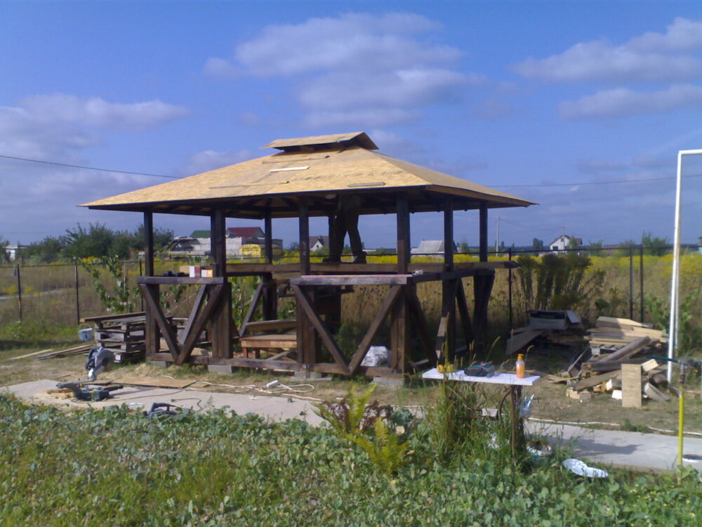

Если можно, расскажите по кровле: у вас ОСП лежит на стропилах или между стропилами и ОСП есть доски/обрешетка?
И второй вопрос: между ОСП и битумкой есть подкладочный ковер?

Размер: 3м*4м, каркас брус 100*100
ОСБ крутил к стропилам.
Крыша четырехскатная , вверху прямоугольное отверстие до 1м3 под маленькой крышой. Если дождь или моросит: мангал (переносной) занес в беседку, дым выходит через крышу и.....лалала...... со всеми вытекающими.
осб 12мм, лежит сразу на стропилах, шаг стропил 80-100см... З.Ы. нынешней зимой снеговую нагрузку выдержала на ура...
. нет. битумка же в нахлест идет, двойное перекрытие в любой точке. По ходу эксплуатации не течет.
