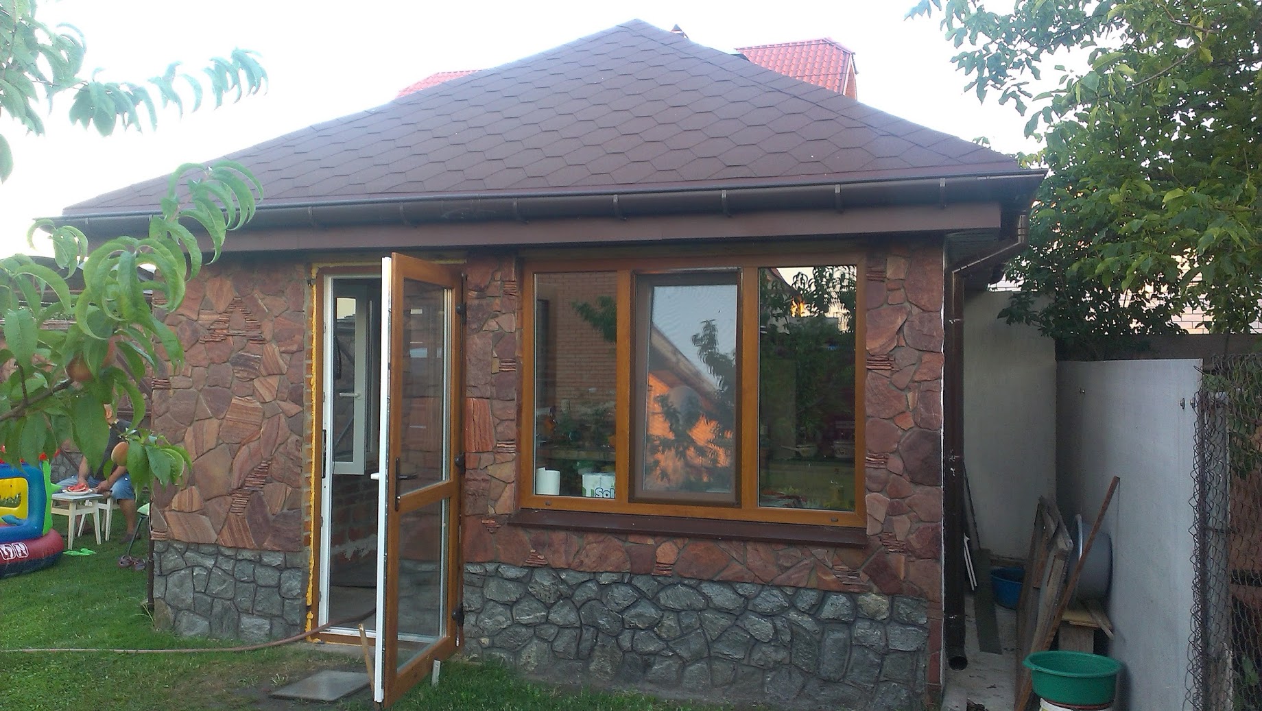

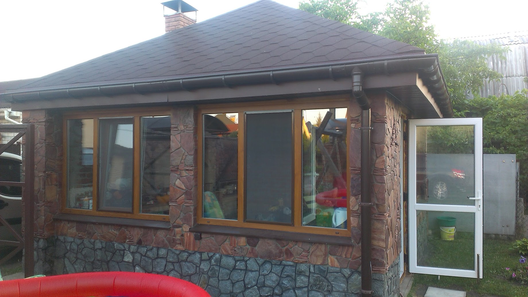

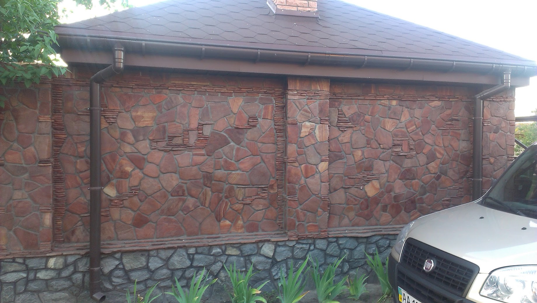

При наличии такой беседки, прибывание в доме отходит на второй план
Супер!
Похвастайтесь, пожалуйста, планировкой и фотографиями внутри беседки! Спасибо!
Супер!
Мне тоже очень нравится!
Это не моя, это у сестры. По этому фотки изнутри смогу показать только когда следующий раз поеду в гости.
Миниатюры
Добрый вечер. Очень красивая беседка. А можете дать контакты мастеров которые делают такую кладку из бута? Заранее благодарю.
