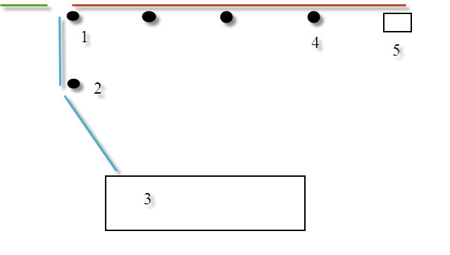

Решил прокинуть электричество в сарайчик и на освещение. Задолбался разматывать удлинители по 30 метров.
Вот планчик
1. Столб забора на который прикручу распределительную коробку.
2. Промежуточная опора 4м
3. Сарайчик-бытовочка, высота ввода 3 метра.
4. Металлические столбы 60х40
5. Ввод на участок. Три фазы, УЗО, автоматы пофазно и.т.д.. Вводной автомат 16А.
Расстояние между 1-5 = 30 метров, между 1-3=20 метров
Хочу протянуть электричество из точки 5 в точку 3 по имеющимся столбам и на опоре 2 подцепить уличный фонарь. В точке 1 нужно отдать одну фазу.

А что по воздуху? :( А вземлю? :) И ещё. Между 5ой точкой и 3 не короче на прямую?
В земле на глубину 0,75 и в какой-то трубе либо в гофре либо в ПХВ, и всё красиво.:crazy:
Конечно короче. Но там на пути трассы будет копаться фундамент
в т.1 уже есть кабель. думаю что прокидывать таки буду под землей.
Ну ежели кабель проложить в трубе то какая разница что в будущем будет. Кабель обозначать спец лентой и вусё. Тем более копка земли будет, наверняка ручная, так что этот не проблемма.
У меня некоторые коммуникации, в том числе и электрическии, лежат тоже на пути предстоящик копок. Главное помнить где и что.
