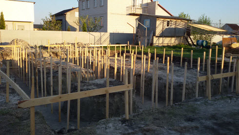

Фундамент залил.
Не думал, что этот процесс может быть очень-очень волнительным.
И так начнем:
Строители дали отмашку на доставку бетона. Накрапывает дождик
12:00 подтвердил, сказали будет 14:00. Накрапывает дождик
15:00 пришел первый миксер 10 кубов. Накрапывает дождик.
15:10 миксер при входе на участок, буксует и постепенно грузнет все глубже и глубже. Накрапывает дождик
16:00 приехал беларус порвал два троса не вытащил и уехал.
17:00 Резкий поиск трактора помощнее и заказ бетононасоса (нужно было заказывать сразу пока миксер не сел полностью)
18:00 пришел поворотный liebherr вынул полный миксер из плена
18:20 пришел насос и начал раскладываться
18:30 началась разгрузка бетона
последний 34 куб приняли в 23:10
... а дождик все накрапывал.

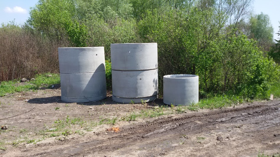

Перед обратной засыпкой, привез немного колец для септика и приямка. По Совету бригадира, так как все равно заказывать трактор, заодно и смонтируем септик и грунт после копки пойдет в обратную засыпку.

А кто Вам септик делает, фирма или самостоятельно? Расскажите подробнее на эту тему, буду очень благодарна! У нас тоже следующий этап - септик и вода в дом, потому очень актуально.
Спасибо. Работаем. Сегодня заканчиваем обратную засыпку. Септик уже смонтировали.
С электрикой все в норме. Ничего не мигает.
Септик смонтировала моя бригада, которая у меня общестрой делает. Вода очень близко. Нижнее кольцо уже набрало 20 см воды. Конструкция класическая. Один колодец глухой второй без дна. Все как у всех. Обвязку септика в этом году не планирую. Залажу канализацию в доме и остановлюсь на черновой стяжкой + стны + накроюсь

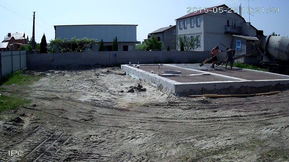

Проложили каналью, засыпали тромбанули, ждем бетон.
P.S.: Очень понравился прокат инструмента при леруа на броваварском. Менеджер вменяемый, все четко. Не успел отдать трамбовку в субботу и уже готовлися платить за ее простой в воскресенье. Так менеджер в субботу вечером сам позвонил, сказал, что выйдет внеурочно в воскресенье по своим делам на работу и предложил завести плиту. Порадовал :good:

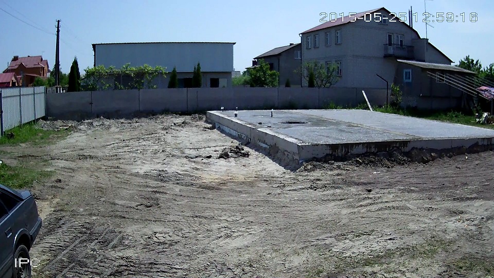

Бетон приняли.
Осталось 0.2 куба. Спасибо бригадиру Руслану, все точно посчитал.
Весь бетон брал в "Профибетон"

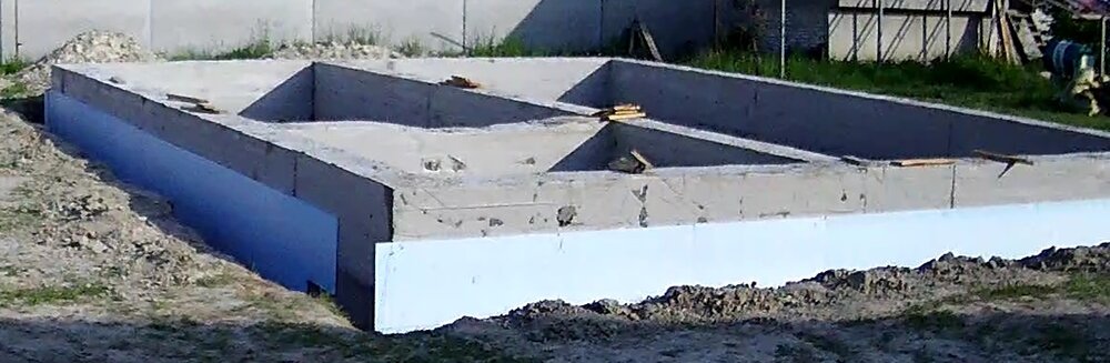

А что делает кольцо в периметре фундамента? Это у Вас такой инновационный быстросборный подвал :D или таки септик.......:shock::o
Это приямок для причиндалов скважины. У меня над ним котельная. Для экономии места, некоторое оборудование отправлю туда.
Ага таки быстросборный подвал:D Класная идея возьму на заметку, а перекрытие как планируете сделать?
Когда буду делать чистовую стяжку с ТП, сделаю опалубку, кину арматурки и залью крышку кольца, что бы на нее прицепить квадратный полимерпесчаный люк, вокруг него удобно плитку ложить. Крышка и плитка вокруг люка будут в один уровень.

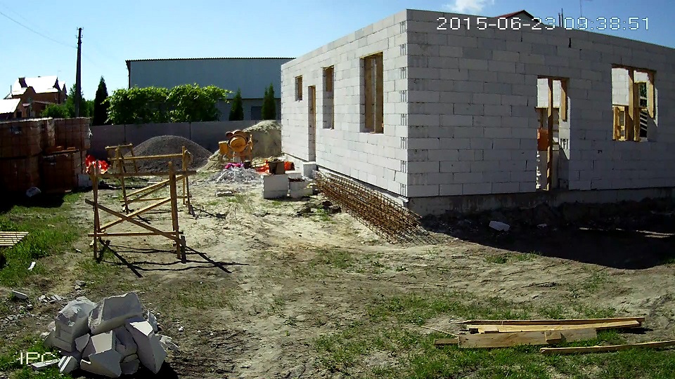

Вчера приехал ГБ Aeroc из Березани.
Что хочу сказать. Весьма проблемная доставка оттуда. Местное население активно перекрывает дороги в разных местах, что бы не ездили грузовики с завода. По оф карте аерока для выезда с завода на харьковскую трассу нужно сделать крюк в 40 км. Но попался местный водитель, он как-то просочился.
Знал бы, покупал у местных перекупов. Или плюнул и купил бы StounLite в Броварах, но отпугнули возможные проблемы с геометрией у него.
Понял за что получают деньги стропальщики. Прилично устал в роли стропальщика на 34-х палетах ГБ. Прыгал как макака.

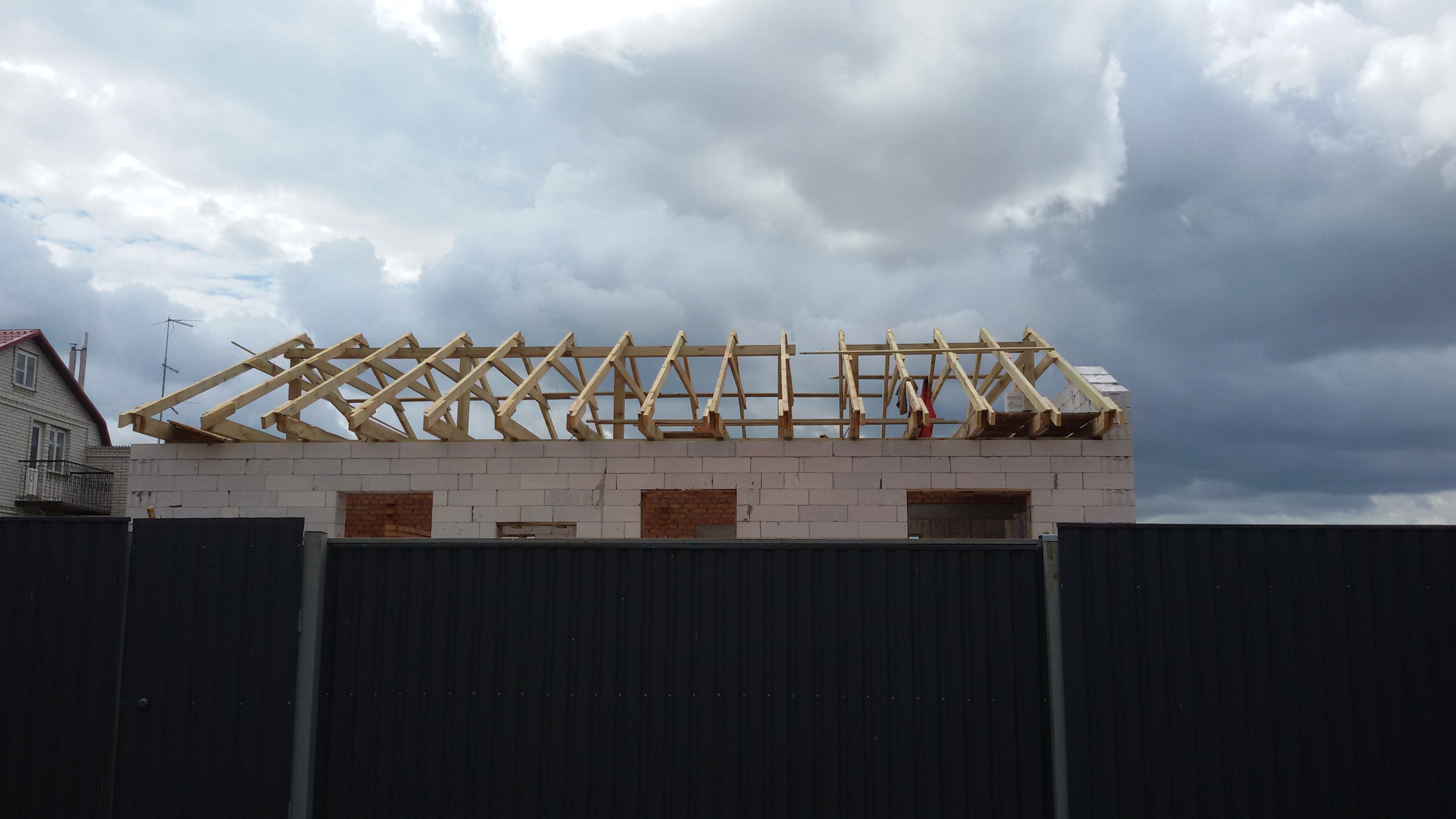

Уже начинает, что-то вырисовываться
а кто крышу проектировал? Вы абсолютно уверены в ее узлах? Несколько смущает подобная ферма и опирание стропилины на край карнизного свеса - не оч логично, однако
как бы еще смущает отсутствие армопояса сверху..
А он есть ;)
Верхний блок не полнотелый.
Добавлено через 6 минут
Добрый день!
Очень приятно, что посетили мою веточку.
На фото полуфабрикат.
Нет еще всех центральных стоек конькового бруса. Нет кобылок, которые сращиваются шпильками с стропилами и создают полную плоскость опирания с лагами и нет еще всех затяжек лаг и стропил, появятся после "кобылок".
