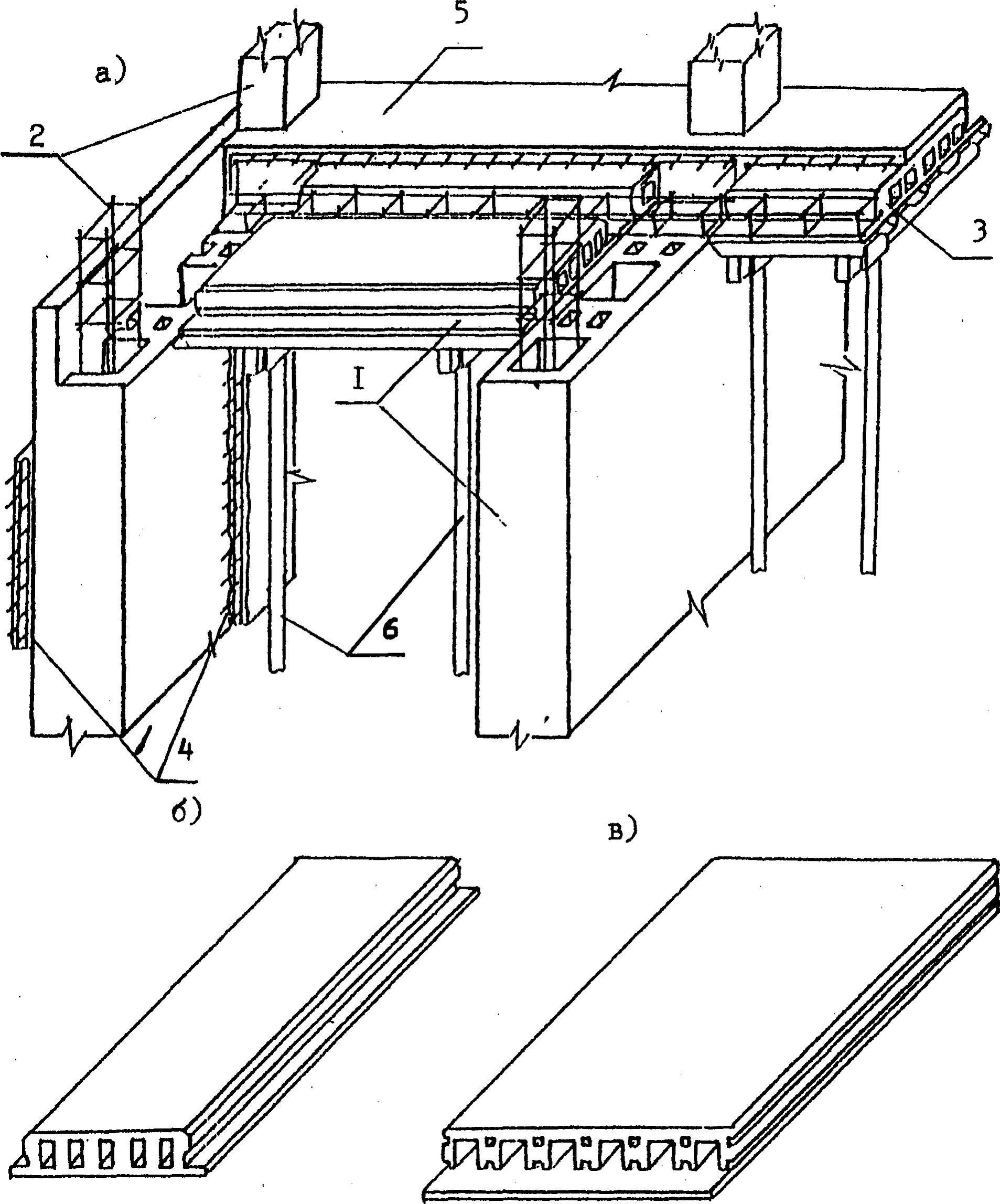

Выставляю картинку из дбн "ТЕРМОДОМ" - почуствуйте разницу между тем что Вам продают и тем что должно быть

Думаю что как бы " Своими рученьками" и не старатся в 270- 300 уе утепленную коробку с перекрытиями Вы не построите...
А вот зря вы так говорите!
В 250 за квадрат - коробку уложил. При том что своего времени не было - строители строили, а так бы и 200-210 получилось бы точно!
Неспорю, мы уладываемся в 300, но дальнейшие работы получаются значительно дешевле засчет полипропиленовых шайб (450 советский ключ) Да и стена сплошная а не сито заполненое пенопластом.
