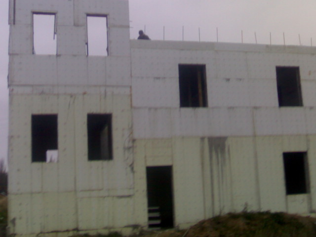

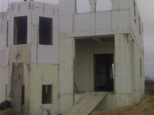

w000000w, а вы могли бы выложить фото готовых объектов построенных по этой технологии ?
Готовых наверное смысла мало, выложу домик который строится в Гостомеле за несколько минут

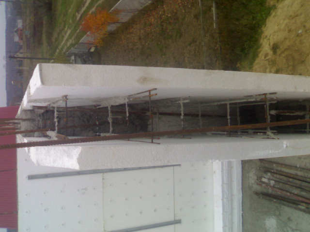

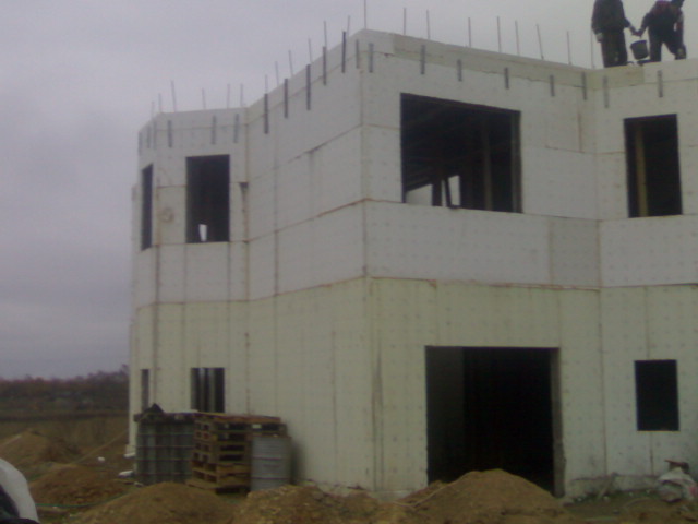

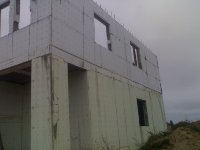

Ничего особеного не требуется, обратите внимание на 2 етаж панели размещены горизонтально.
хотя впринципе Вы же сами бетон лить не будете... а монтаж опалубки стоит 20 грн за 1 м. квд
Даный дом построен (то что есть) с 1 сентября , сейчас идет заливка перекрытия

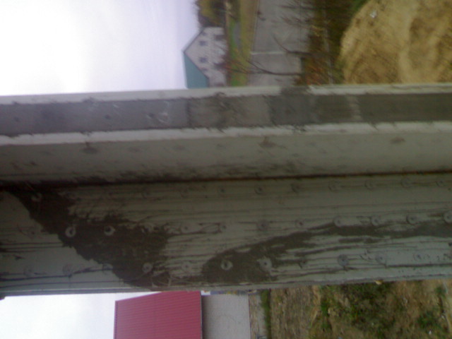

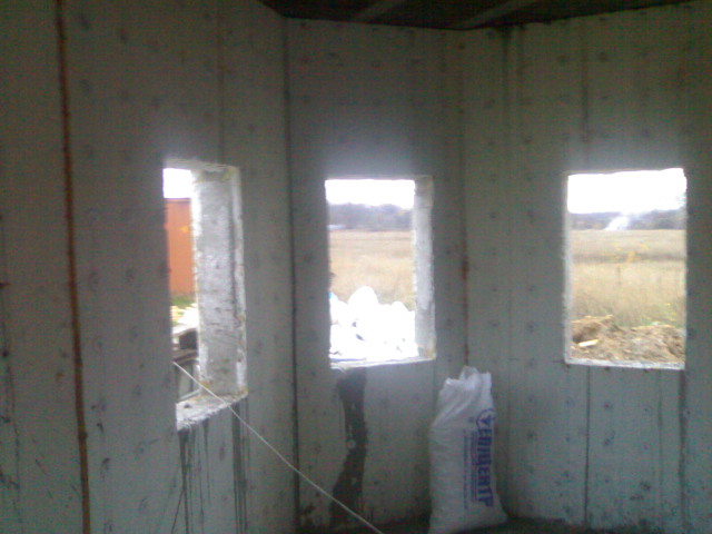

Не понял за монтаж гипсокартона. Крепится шурупами к гайкам, а выставлять лист по уровню? Не уверен что опалубку можно выставить идеально,так чтобы потом просто прикручивать листы гипсокартона и пенопропиленовые гайки должны быть с определенным шагом,так чтобы прикрутить стыки гипсокартона.
шаг гаек 200мм , что кратно 1200 мм гипсокартона, хоть ето не очень важно так как гайки утоплены в пенополистирол и при любом монтаже проваливатся во внутрь он не будет. разрабатывая проекты мы стараемся также закладывать высоту кратную размерам гипсокартона - остается только работа над проемами, остольное приложил и закрутил...
насчет ровности стен - панели с замками, понизу по периметру внутреннего листа устанавливается профиль (потипу гипсокартонного) он выравнивает и в случае пожара служит уловителем расплавленого полистирола ! . а выставив одну панель по уровню ,остальные не составит труда, так как одна входит в паз другой

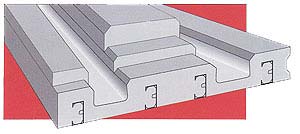

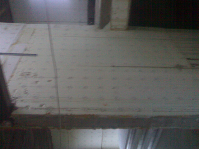

Хотелось бы побольше информации про ваши перекрытия. Размеры и инструкцию по укалдке
+1 , и каждый продвигающий почему-то считает что продвигает нечто уникальное ... невиданное доселе .
Нелюблю некунструктивную критику- зделайте сами чтото а потом трепайтесь, чесно достали трепачи!!!!!
Система таже что и в термодоме , ребистая панель с одним отличием- у нас в конструкции снизу вмонтированы профили для крепление гипсокартона
