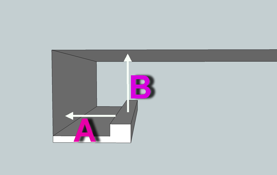

Шановні потрібна порада : як краще зробити (на малюнках варіант 1 та 2) так щоб правильніше,чи для герметичної системи без різниці?.Просто варіант 2 для мене простіший.
В другому варіанті підйом труби в точці А на 30см.Дякую.
Для систем с насосом фиолетово.
По дизайну и внешнему виду смотрите сами.
