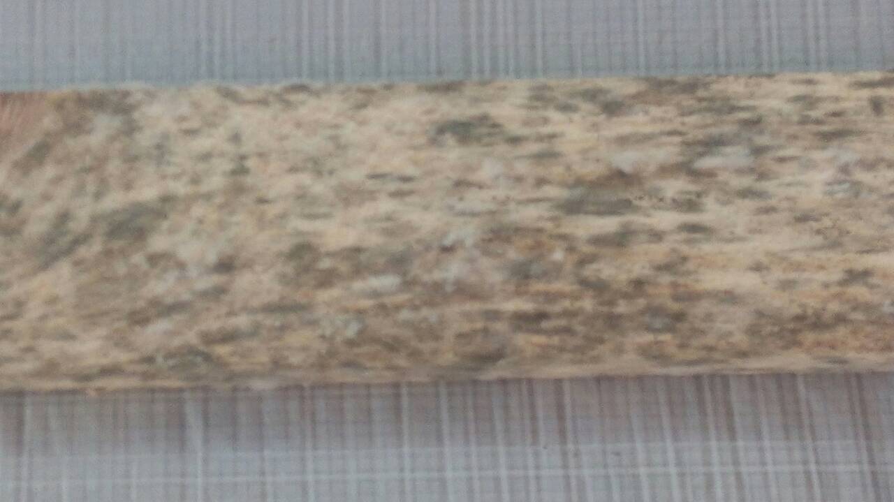

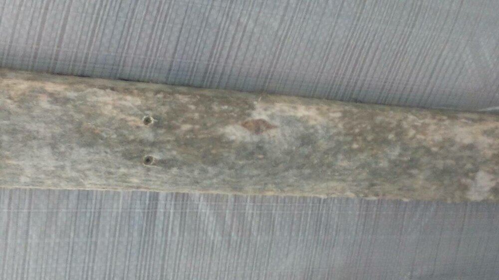

Доброе утро!
Попадался нам похожий заказ: в складском помещении слегка-бугристый бетонный пол требовалось привести к относительно "гладкому"состоянию,пригодному к мытью.
-Сначала отшлифовали бетон алмазными чашками (в вашем случае это как раз придётся делать после снятия линолеума,чтобы заодно с подравниванием и остатки клея удалить).
-затем обеспыливание пола пылесосом и грунтование спец.грунтовкой для бетона (в полнолицевой маске и с проветриванием помещения)
-через день пораска пола спец.краской для бетона в 2 слоя(валик/кисть)
IMG-5de1981e60d7d84f149058edd65f9642-V.thumb.jpg.11e858c952711aac9680fb96d531957d.jpgIMG-3c83b9e96211688110a226b5d9d49b8d-V.thumb.jpg.7bc588efd833d8b014b0f24cc4cafecc.jpgIMG-07e95153edc0c3cea2e5caa03f4adcc4-V.thumb.jpg.bd3005f0cb693f9849e3a75eaf4bbac5.jpgIMG-7d0d49d11ec73f4d97661454696df1f6-V.thumb.jpg.286aec8ca54b9f69feafaa8de9d55277.jpg
IMG-2c5f9e67f29d22fb03e1aefa85038813-V.thumb.jpg.2578708088bb892b5439e9dab63529af.jpgIMG-78e1de4867dbc3fcbd0f1d42697c0883-V.thumb.jpg.7cae5dc62face8ebc9158c4ad952fa1b.jpgIMG-a02428d5b9c988a983e95ef836fffc6d-V.thumb.jpg.76c30b5d39ed7949bf64fe75e4d890eb.jpg
