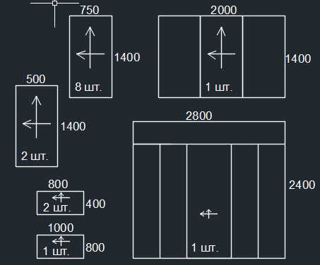

ProTV Опубліковано: 7 серпня 2014 Поділитись Опубліковано: 7 серпня 2014 Решил без долгих размышлений, и по сути. Первым делом, шкаф купе в детскую. Рисовал его неделю, вроде всё просчитал, но в последний момент переделка центральной перегородки (смещение относительно центра шкафа, для открытия ящиков из-за раздвижной системы + высота не 2,55м., а 2,4 м.). Очень переживал за присадку (сверление отверстий), но вроде как пронесло. Готовое изделие на фото. Были косяки мои, и производителя. 4 Посилання на коментар Поділитися на інших сайтах More sharing options...
ProTV Опубліковано: 7 серпня 2014 Автор Поділитись Опубліковано: 7 серпня 2014 Из моих косяков: - полки рассчитывал бы сейчас без полко-держателей, а вязал бы на каркас (дал под эти полки зазор в 1,5 мм. по бокам, визуально кажется много); - при сборке прошёлся бы сверлом под конфирмат для утопления шляпки; - зачистил тщательнее кромку на торцах (не плотное прилегание деталей); - всё таки заказал бы, фрезеровку фасадов вместо ручек; - размечал бы отверстия для направляющих ящиков под большой шаблон (набегает не значительная погрешность). 1 Посилання на коментар Поділитися на інших сайтах More sharing options...
ProTV Опубліковано: 7 серпня 2014 Автор Поділитись Опубліковано: 7 серпня 2014 Косяки, или "детские болезни" производителя: - колотые места на мебели (не аккуратность в производстве); - не точность порезки, или кромкования (перепад высот на толщину кромки между деталями). По технологии, сперва идёт порезка, а после кромкование. Во всех деталях за точку отсчёта принят нижний левый угол. И всё равно, каким то образом накосячили (может клеили кромку по длинной стороне, а потом её распускали перевернув, х.з.); - смещение отверстий (зазор при сборке деталей). А в целом, результатом доволен. Данный шкаф с доставкой в пригород, обошёлся в 2600 грн. PS: Скоро будет продолжение (стол, пенал, тумба ...). Кому интересно, могу поделиться проектом. 2 Посилання на коментар Поділитися на інших сайтах More sharing options...
Crazy Опубліковано: 8 серпня 2014 Поділитись Опубліковано: 8 серпня 2014 Косяки, или "детские болезни" производителя: .... Поздравляю Некоторые косяки при сборке можно прятать. Выравнивайте все по фасаду, стяните струбцинами и только потом собирайте. Косяки, или "детские болезни" производителя: - колотые места на мебели (не аккуратность в производстве); - не точность порезки, или кромкования (перепад высот на толщину кромки между деталями). По технологии, сперва идёт порезка, а после кромкование. Во всех деталях за точку отсчёта принят нижний левый угол. И всё равно, как..... Под кромку оставляется припуск 1 мм, который фрезеруется, а потом клеится кромка. Вы это учитывали? Не понял, а где ручки на ящиках Посилання на коментар Поділитися на інших сайтах More sharing options...
ProTV Опубліковано: 8 серпня 2014 Автор Поділитись Опубліковано: 8 серпня 2014 Поздравляю Некоторые косяки при сборке можно прятать. Выравнивайте все по фасаду, стяните струбцинами и только потом собирайте. Спасибо, так и делал но без струбцин. Под кромку оставляется припуск 1 мм, который фрезеруется, а потом клеится кромка. Вы это учитывали? Не понял, а где ручки на ящиках Этого не знал, да и не написано было ни где! Ручки пока в поиске, потому как имеющиеся врезные не нравятся по "хвату" (не удобно). А наружные выступают на 20 мм., вроде как и вмещаются, но боюсь, что дочка может не до конца задвинуть ящик (резиновый тормоз в конце), и закрыть дверь . Короче ещё думаю над этим. Посилання на коментар Поділитися на інших сайтах More sharing options...

ProTV Опубліковано: 11 серпня 2014 Автор Поділитись Опубліковано: 11 серпня 2014 "Кучка дров приехала", это я про стол, пенал и тумбу. Да вот только Вияр, не перестаёт удивлять. Два отверстия не сошлись, хорошо хоть не сквозные, а торцевые (пересверлю). Один фасад закромкован по одной стороне, хотя на наклейке указано все четыре, и самое печальное дефект ДСП Кроноспан 18 мм.. Как раз на столешнице, и чётко по центру. В виде не заламинированной каверны, но зато окрашенной. Как такой кусок могли пустить в производство, да ещё и на столешницу (а может рассчитывали, что попадёт на низ)? Завтра еду в рекламацию, посмотрим чем закончится. Посилання на коментар Поділитися на інших сайтах More sharing options...

Crazy Опубліковано: 22 серпня 2014 Поділитись Опубліковано: 22 серпня 2014 ... высота не 2,55м., а 2,4 м.)... Почему поменяли высоту? смотрю у Вияра вертикальный профиль 5200 мм - раньше говорили могут любую длину отрезать :D А как они там профиль нарезают? Посилання на коментар Поділитися на інших сайтах More sharing options...
ProTV Опубліковано: 22 серпня 2014 Автор Поділитись Опубліковано: 22 серпня 2014 Почему поменяли высоту? смотрю у Вияра вертикальный профиль 5200 мм - раньше говорили могут любую длину отрезать :D А как они там профиль нарезают? Сделал меньше, потому что уже влезал на третий лист ЛДСП, да и со сборкой при высоте потолка 2,6 м., для меня одного могли быть нюансы. По профилю не вникал, просто выбрал систему, и дал размеры проёма, а они всё посчитали, и бесплатно собрали. Хотя как на меня высота дверей впритык (могли бы и выше сделать). 1 Посилання на коментар Поділитися на інших сайтах More sharing options...
