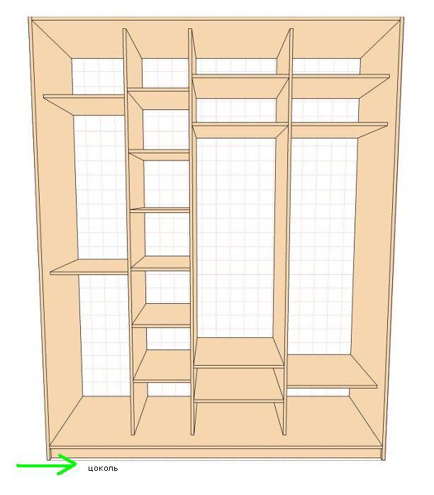

Нарисуйте, или дайте фото, что бы было понятно в чём именно вопрос с притензией.
Какие претензии,
только усовершенствование.
Рис.1
Про этот цоколь речь.
Лист ДСП кладется на пол,
без ножек.
Вариант для тех конечно,
у кого, идеально ровный пол.
ОК, понял. Теперь попытайтесь объяснить в чём минус, когда шкаф опирается на цоколь.

Честно Вам скажу, что я ни капельки не "мебельных дел мастер". У меня нет ни опыта, ни знаний в этом направлении. Окромя двух шкафов, и мебели для детской которые рисовал с головы. Третий шкаф в том же духе :). Простые "топорно-классические" схемы. Вариант с цоколем был выбран из соображений простоты и надёжности. Главным критерием, было равномерно распределить нагрузку на нижнюю плиту шкафа, и напольное покрытие + придать жёсткость всей конструкции (шкаф ведь отдельно-стоящий. А вес каркаса из 18 ДСП + зеркала + одежда и вещи). Внешний вид полностью устраивает меня и других. Вариант на ножках тоже вариант, но мне кажется он сложнее (количество ножек на подобный шкаф около 20 по хорошему), да и к пластмассе доверия особо нет. Ножки как на меня необходимы для мебели на кухне (есть вероятность попадания воды на пол + требуется иногда убирать под мебелью).
без ножек.
ножки или цоколь у шкафа должны быть.
Вы попробуйте собрать шкаф без ножек от пола до потолка.
И второе, можно бороться за каждый дюйм свободного места и дно уложить на пол. Но шкаф должен быть шкафом, и дизайниться по некоторым принципам. Ведь майонез дешевле чем масло, но если в рецепте сказано масло , значит масло.

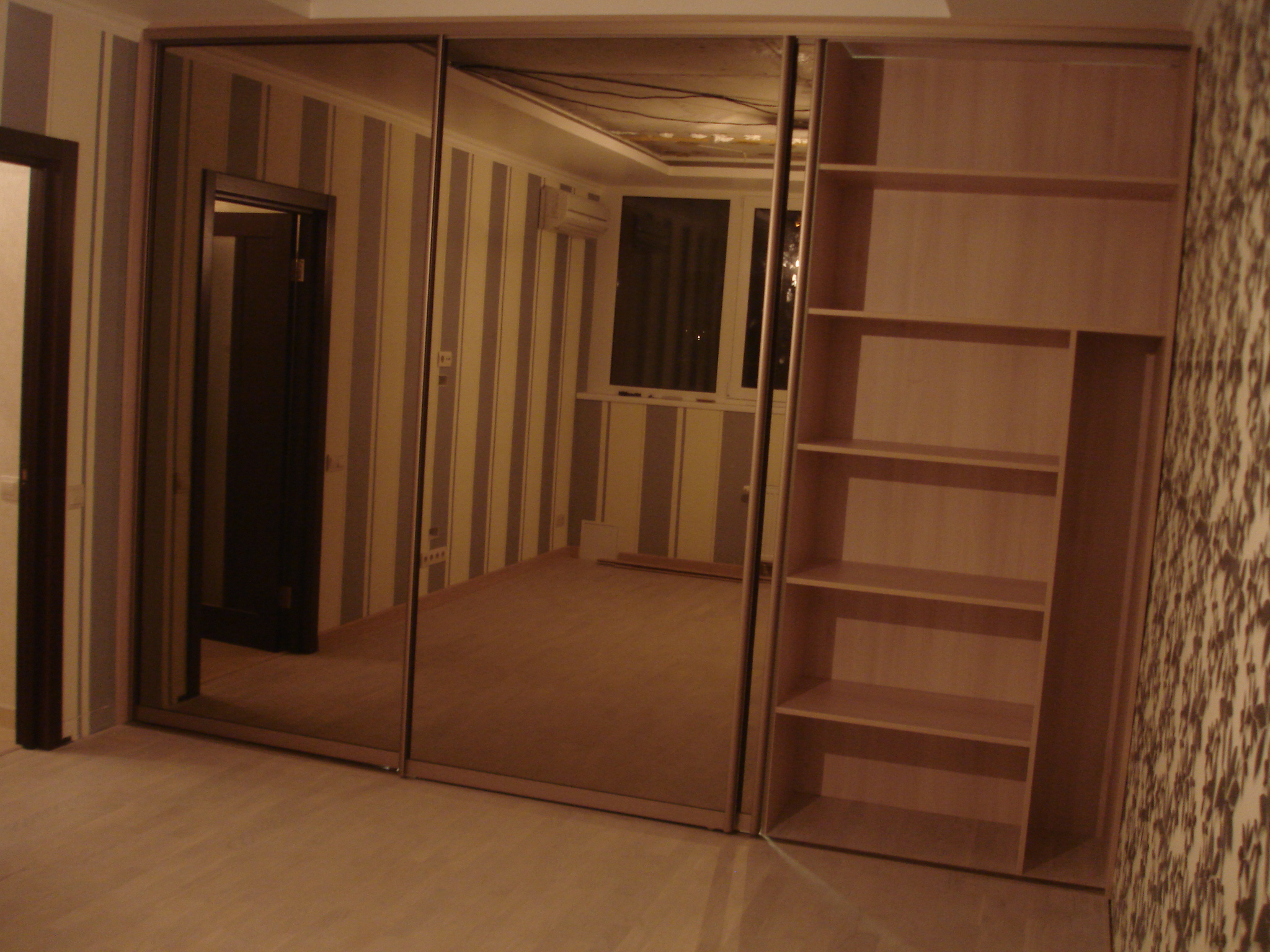

По материалу, это 4 листа ДСП Кроноспан 18 мм. (500 грн. шт.), всё вместе (материал + порезка + кромкование + сверловка) потянуло на 4800 грн. Раздвижная Арио серебро, наполнения зеркала. В итоге есть остаток, пол листа, сейчас продумываю доп. мебель (журнальный столик, тумба).
На изображении полноценный шкаф, куда и почему он должен падать???
Влево и вправо, нет ребер жесткости

Я пробовал, сходу первым шкафом
ИМХО шкаф должен быть легким, с минимумом перерасхода материала.
Тяжелый шкаф ламает сам себя
Не до конца понимаю, что такое рёбра жёсткости в шкафу, касательно моей модели? Для простоты, с фоткой пожалуйста.
https://www.google.com.ua/search?q=%D1%80%D0%B5%D0%B1%D1%80%D0%B0+%D0%B6%D0%B5%D1%81%D1%82%D0%BA%D0%BE%D1%81%D1%82%D0%B8+%D0%B2+%D1%88%D0%BA%D0%B0%D1%84%D1%83&espv=2&biw=1920&bih=1099&source=lnms&tbm=isch&sa=X&ved=0CAYQ_AUoAWoVChMIwY2KsvWryAIVJ_5yCh0-dgfv
Или детальнее - на фото ниже белые детали возле задней стенки не просто так сделали
А с чего бы моему шататься, если у него все полки и стойки на конфирматах связаны + задняя стенка из двп 3 мм.?
А на рисунке, обычное заказное изделие. Зачем добавили ребро - ну захотели.
В серийных изделиях такой крепеж в шкафу не используют, так что это просто самобытное решение, скорее излишнее. теперь полки нужно делать разные для одной секции секций.
