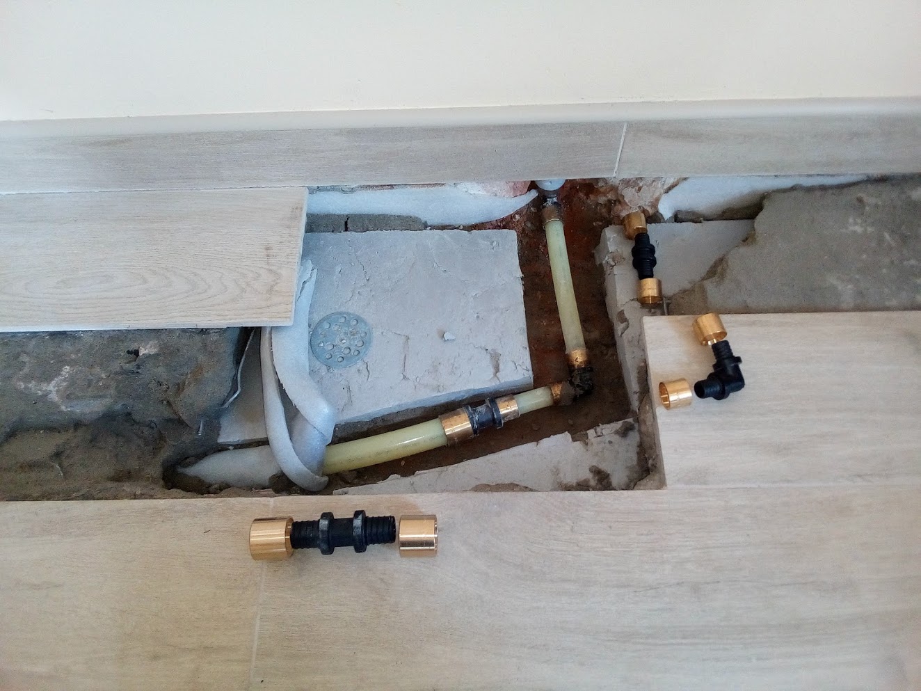

Dex-paketa Опубліковано: 8 грудня 2018 Поділитись Опубліковано: 8 грудня 2018 Это как с трубами тёплого пола. Производители дают гарантию 30-50 лет. А через 50 лет что же, ломать плитку и раздалбывать стяжку? А если кто-то залил УШП, то что? Плиту раздолбать? Так же сейчас долбят стяжку и меняют совковые трубы. Нет ничего вечного и рано или поздно надо будет обновлять все узлы дома (часто на новые, более современные материалы). Ну или весь дом под снос, ситуации разные... 1 Посилання на коментар Поділитися на інших сайтах More sharing options...

Ranch Опубліковано: 8 грудня 2018 Автор Поділитись Опубліковано: 8 грудня 2018 Так же сейчас долбят стяжку и меняют совковые трубы. Но не весь же пол долбут, а в одном месте. Нет ничего вечного и рано или поздно надо будет обновлять все узлы дома (часто на новые, более современные материалы). Ну или весь дом под снос, ситуации разные... Хотелось бы, чтобы обновлять надо было по минимуму. А весь дом под снос - сильно радикально. А что тогда детям оставить? Или пусть они сносят?)) Перспектива не радуждная. 1 Посилання на коментар Поділитися на інших сайтах More sharing options...
