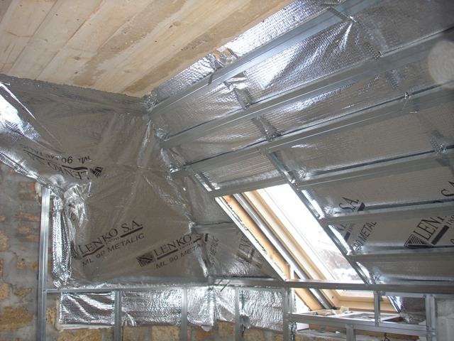

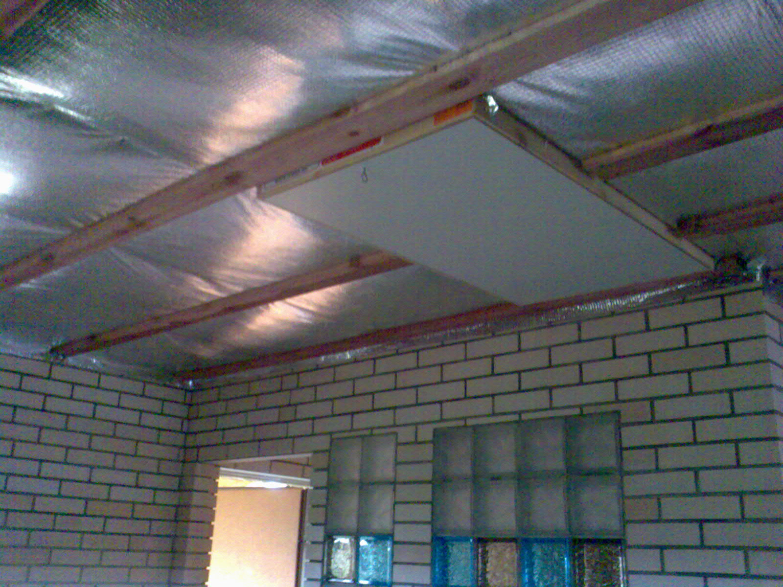

Я делаю все по науке - сверху диффузия, снизу паробарьер.Но вот хоть убейте не могу понять, ОТКУДА в утеплитель попадут "большое кол-во влаги, которая уходит вверх в кол-ве примерно 600-800 гр. на м2 сутки"??? Нахрена тогда паробарьер?? Получется, если его не будет, то из дома в крышу вообще дождь идти будет, снизу вверх???
постараюсь объяснить по-простому: есть такое понятие - точка росы. это место, в котором вода из парообразного состояния превращается в жидкое (в месте где холодный воздух встречается с теплым).
А это значит, что, если бы у нас не было утепленного ската, то точка россы была бы на внутренне отделке (в комнате плюс, на улице минус. столкнулся плюс с минусом - выпала роса). Именно поэтому, в машине и запотевают стекла изнутри зимой ;)
А теперь мы ставим утеплитель, т.е. материал, который выполняют функцию термобарьера. верно? ;). Т.е., он защищает от мороза с улицы и не пропускает тепло из помещения. Другими словами, толщина утеплителя до какого-то момента сдерживает тепло или холод. Но, точку же россы никто не отменял. При утеплении ската в 150-200 см точка россы остается внутри утеплителя. Утеплишь меньше, например, соткой, вата может не справиться, и точка росы может сместиться в сторону помещения. Утеплишь больше, будет лучше ;), будете беречь еще больше энергии на утепление помещения.
А теперь, представим, что нет паробарьера. Вата очень боится влаги. Это значит, что пар изнутри помещения будет впитываться в утеплитель уменьшая его функциональную толщину, т.е. тот слой который пропитан влагой, уже не работает. Предположим, утеплителя 20 см, пленки нет, прошла неделя. 2 см толщины намокло, точка россы уже ближе к внутр.отделке. прошел еще месяц, утеплитель намок еще на 10 см. Т.е., фактически рабочих осталось 10 см. , считайте, что точка россы уже на внутр отделке, т.к. внутренняя половина утеплителя намокла. пройдет еще месяц. и весь утеплитель будет мокрый. а это уже пипец :D
