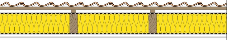

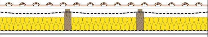

Начну с того что для минимально достаточного отвода пара из утеплителя отношение паропроницаемости гидроизоляционного слоя к пароизоляционному должно быть не менее 40 (это "бюджетный" вариант без учета ошибок и проколов в процессе монтажа пароизоляции, чем выше это отношение тем больший запас)
далее: на утеплитель нельзя без зазора в 3-4 см ложит гидробарьер, т.к. возникает так называемый эффект палатки (всепомнят сто палатка не начинает течь в дождь пока пальцем не прикоснешься), ведь гидробарьер - это перфорированый паробарьер, причем отверствия конусообразные, более широкие с внутренней стороны и узкие с наружной (вот почему нельзя гидробарьеры переварачивать), и при соприкосновением с чем либо (например-утеплителем) изменяются силы поверхностного натяжения. Надеюсь, понятно описал.
Ну и теперь о негативе от этого самого зазора.
Воздух перемещаясь от ендов к коньку частично замещает теплый статичный воздух из утеплителя на холодный и влажный, что снижает его эффективность.
П.С. по поводу использования ЭППС на скатной кровле: обратите внимание на максимальную рабочую температуру ЭППС (75 градусов) температура на кровле летом может достигать 80-90 легко, при такой температуре ЭППС начинает выделять вредные вещества, конечно можно сделать вент зазор и уменьшить температуру на поверхности ЭППС, но вы будете уверены в том что она уменьщена, и опять же контррейки и все такое, оно вам нужно?

Отвод влаги можно обеспечить в основном двумя способами.
Первый (назовем его консервативным) - укладываем ГИДРОБАРЬЕР, но таким образом, чтобы между ним и утеплителей оставался стабильный зазор 5-10 см (в зависимости от угла наклона ската). Вентиляционный зазор необходим по всей длине ската, снизу предусматриваем отверстия для притока воздуха, сверху соответственно для отвода. Воздух будет постоянно циркулировать и отводить влагу из утеплителя. Так делали до изобретения многослойных мембран.
Второй способ состоит в использовании мембран (евробарьера). мембрана укладывается непосредственно на утеплитель (необходимость в вент зазоре отпадает) и из за своей хорошей паропроницаемости обеспечивает отвод влаги.
Можно сэкономить, купив гидробарьер вместо мембраны, но экономия обернется в дополнительные затраты на дерево (дополнительные планки на стропила) и на дополнительную оплату труда.
