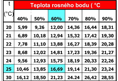

Берите калькулятор и счетайте. сверху в процентах влажность, слева температура - в пересечении параметров - образование пара за 60 минут на 1 м3. Источник: гильдия кровельщиков Чехии и учебник физики за 9-й класс.

1,1) беру я температур наружного воздуха -23°С и влажность например 60%
получается что у меня на 1м3 приходится 0,4грамма
т.е по другому 0,4г/м3
вопрос откуда взялось 800г/м2????
1,2) 1м3 воздуха у нас помещается в пироге скажем толщиной 250мм. т.е граничит с площадью 4м2
итого кол-во пара которое образуется в 1м3 выводится поверхностью 4м2
отсюдова 0,4г/м3 пара надо выпустить через 4м2
и того на 1м2 приходится 0,1г/м3 пара
вариант 2,1) берем t воздуха 25°С и получаем влажность 16,7г/м3
--вопрос откуда взялось 800г/м2????
2,2) см п1,2. получаем на 1м2 приходится 4,17г/м3
поверьте плиз . и обьсяните мне как мы получаем 600 или 800 или любое другое число ? или отправьте на снип в котором это указано

Все немного проще. НЕ знаю за какой период времени считали Вы, но 600 или 800 гр/м.кв. это имеется ввиду за сутки. Если посмотреть единицы измерения по кровельным пленкам везде пишут гр/м.кв. сут.
ок пасибо за поправку . даже если примем шо это час то в сутки будет 100 г/м2 в летний период времени . када температура на поверхности крыши будет такая что смесь пара никогда не сможе конденсироваться .
ps а там де вы эту табличку скапировали не заметили как было написано что на пересечении не кол-во пара. а температура конденсации водяного пара???
