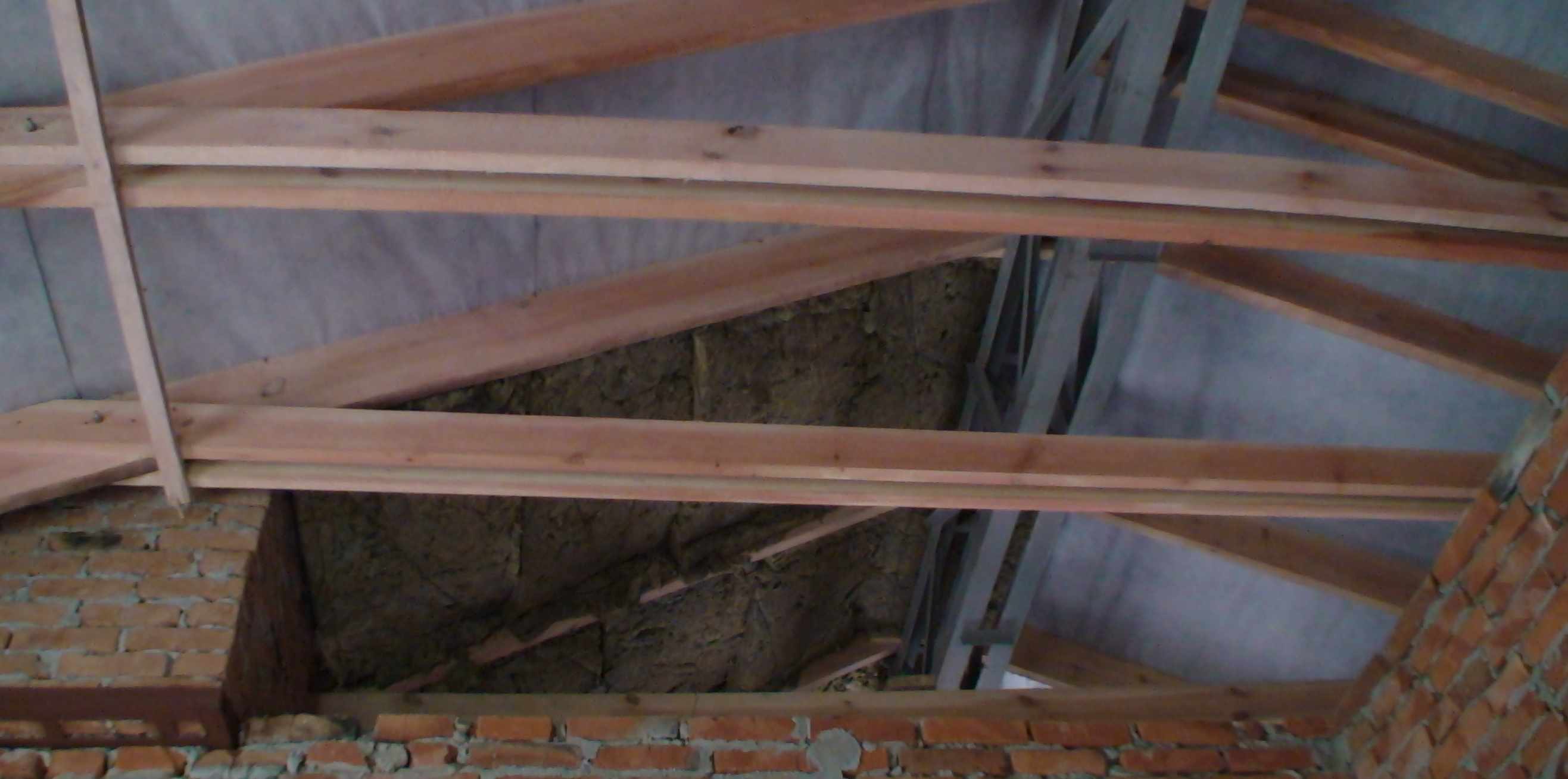

А контррейка где? :( или сращу обрешетку набили поверх мембраны? 8-)
Садитесь, пять!
:D
Сорри, забыл... Есть она у меня.
Дружище, ты уверен, что вот этот доп.слой изоляции - это доп.слой изоляции? и, как удобно ли его крепить-то? ;)
Это не есть новость. На рисунке толщина второго слоя 50мм.
Это не супертехнология, вот и фото привели выше от snitsara.
По термической однородности кровли (нет мостов холода - стропил) эта конструкция гораздо лучше однослойного утепления.

наоборот, как-то странно (не на той последней фото снитцара, а на предыдущей картинке). во первыйх, непонятно, зачем между внутренней обрешеткой такой тонкий слой теплоизоляции. во-вторых, мне показалось, что это типа пенопласт что ли какой-то... :)

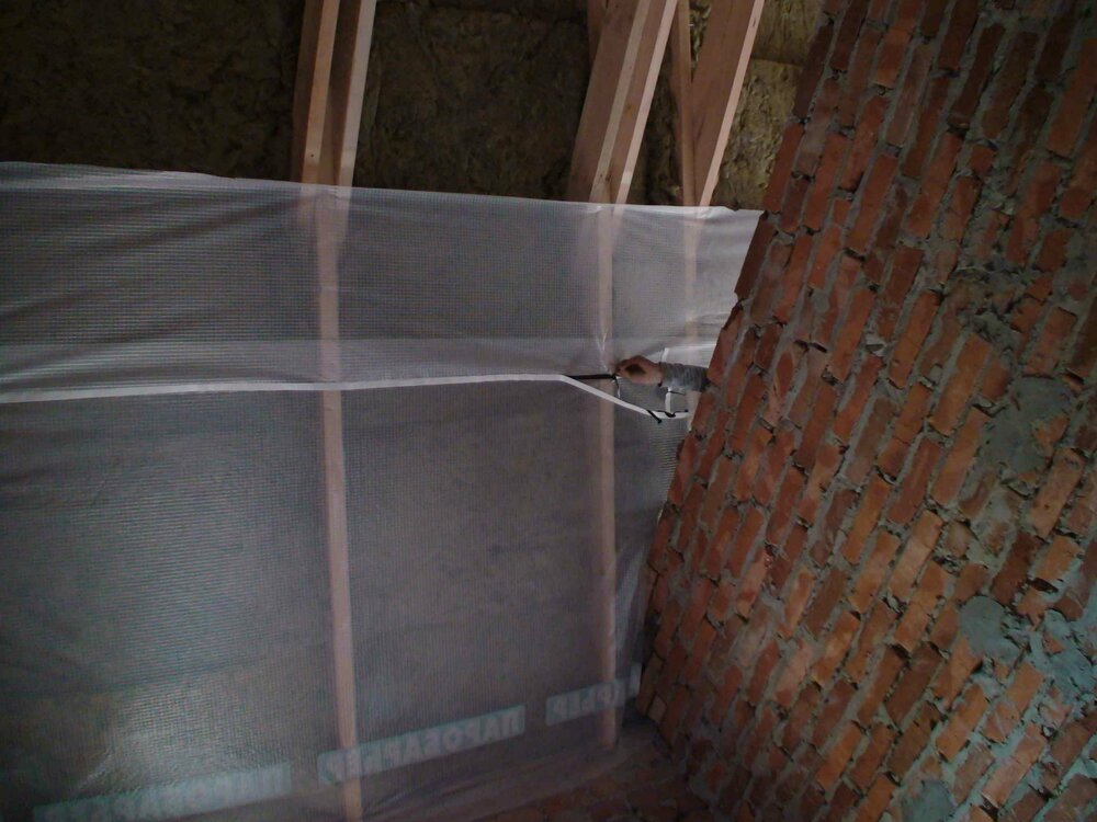

П.С. На первой фотке видно как чья то рука клеит ленту по паробарьеру, есть маленькое замечание: клеить нужно между слоями пленки, на то она и двухсторонняя. В таком варианте у нее полоса склеивания в 2 раза уже, соответственно эффект может получиться ниже ожидаемого.
Это, кажется, такой фрагмент попался - возможно какой-то нахлест подклеивался.
Т. к. я видел, что в основном используется обе стороны пленки.
Благодарю Вас!

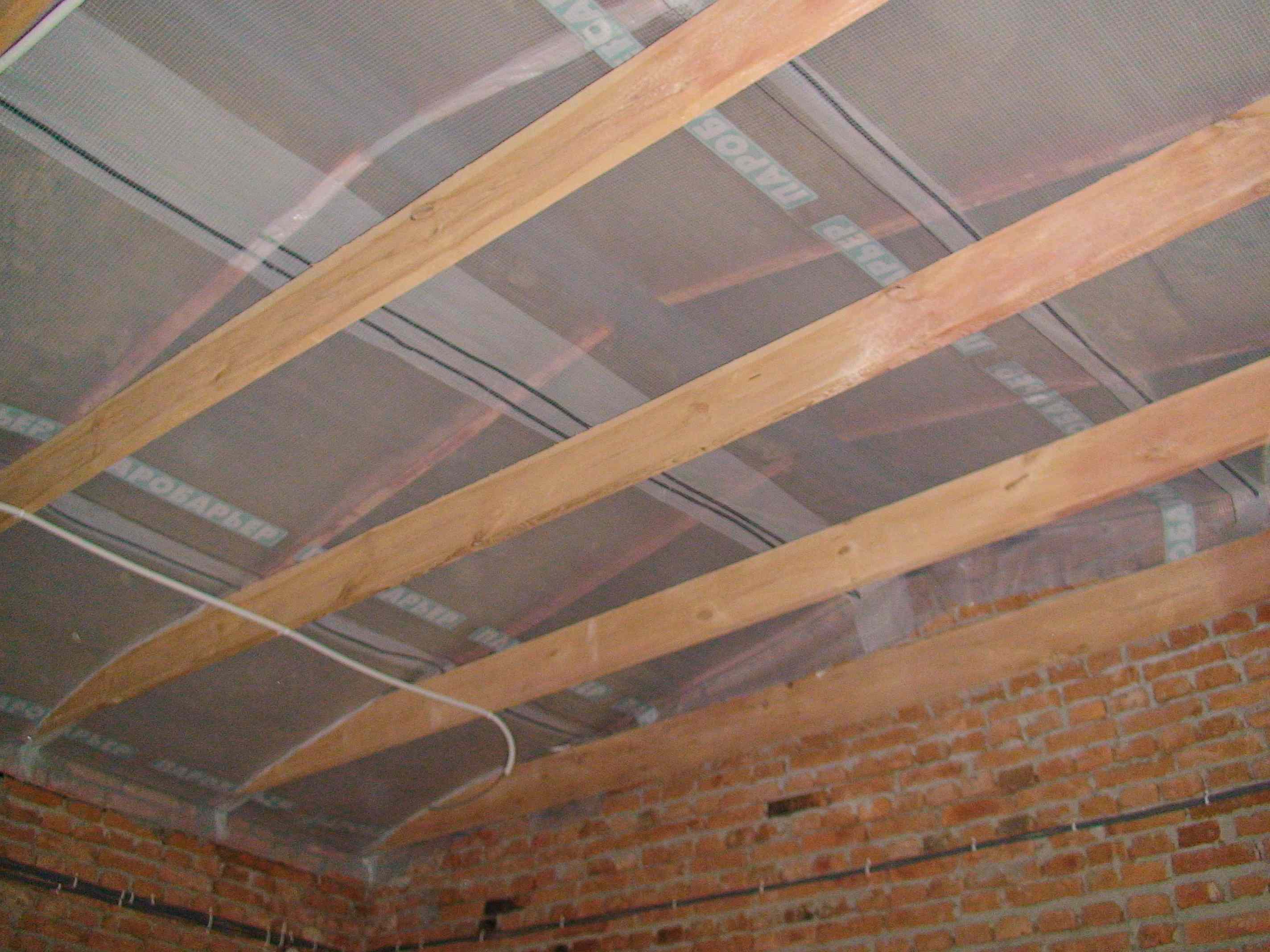

А почему нет зазора между утеплителем и паробарьером? Это ж вроде неправильно...
почему неправильно? между теплоизоляцией и паробарьером не нужен никакой зазор.
Пар идет из помещения наверх и встречается с паробарьером, проницаемость которого ничтожно мала. А за паробарьером пористый утеплитель и мембрана, которая не пропускает влагу к утеплителю и позволяет "дышать", но выпускает возможную из него. А уже после этого всего есть пространство между мембраной (заходит в желоб водосточки - значит есть чему скапывать) и черепицей, обусловленое контррейкой и обрешеткой. Больше пространств не наблюдал. Черз это все и вентилируется.

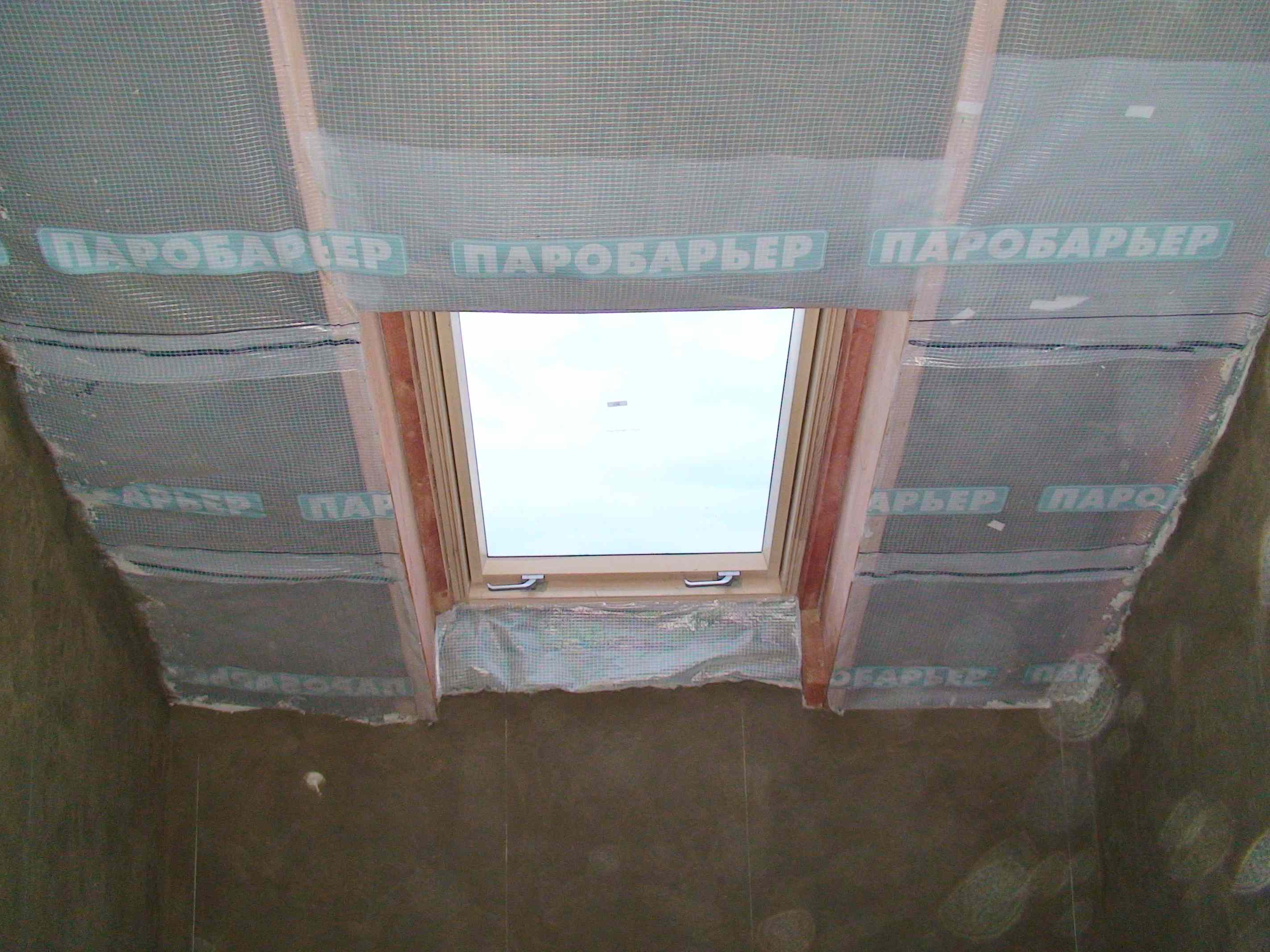

Прикольненько Вам кулибины утеплили..и окошко тоже(на раме окна даже есть специальная штроба по периметру,чтобы лентой К-2 приклеять паробарьер ПО ПЕРИМЕТРУ)..пароизоляция стелится по(под) утеплителю,а не по балкам,отсекая часть чердака..."плакать" крыша и окно будет...крыша,возможно,через пару недель как отопление включите,окно попожжее,как мороз -10С ударит,промёрзнет.
