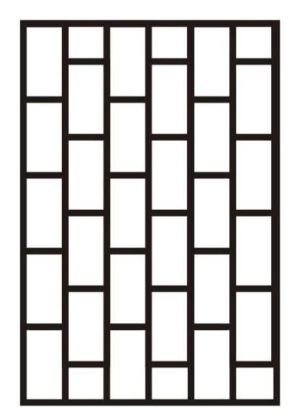

У меня на балки набиты доски, потом ОСБ 18 мм. Но лучше в два слоя в разбежку по 8-10 мм, особенно если под линолеум. Быстро, но не так и дешево
