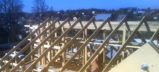

Доброго дня
Есть крыша мансардного типа под ЦПЧ, высота страпил - 280
Пришло время ее утеплять, вопрос только как ?
На всю высоту ? Все 280 ?
Просвятите пожалуйста...
Ды, утеплять планировали базальтом

Сначала, как писал Покров, вы утепляете между стропилами на ту толщину, на которую позволяет бюджет, но не меньше 100 мм.
Следующим этапом набиваете рейку и укладываете 50 мм.
Это полностью убирает мостики холода! Фото:
ну да, как-то так, вот только что делать если у меня высота - 280, а я туда положу например 150 или 200, с пустым местом что делать ?)
С тем, которое получится между мембраной ? Или утеплитель прижимать к мембране ? или наоборот ?

Могу продемонстрировать еще один этап утепления. Он, конечно, трудоемкий и применяется не так часто, но имеет место быть.
Толщина стропил и толщина утеплителя...:
При помощи веревок ограничивается глубина укладки утеплителя. Немного геморно, но во время укладки очень удобно.
Как правило веревки натягиваются еще когда нет покрытия и мембраны. Так удобнее.
