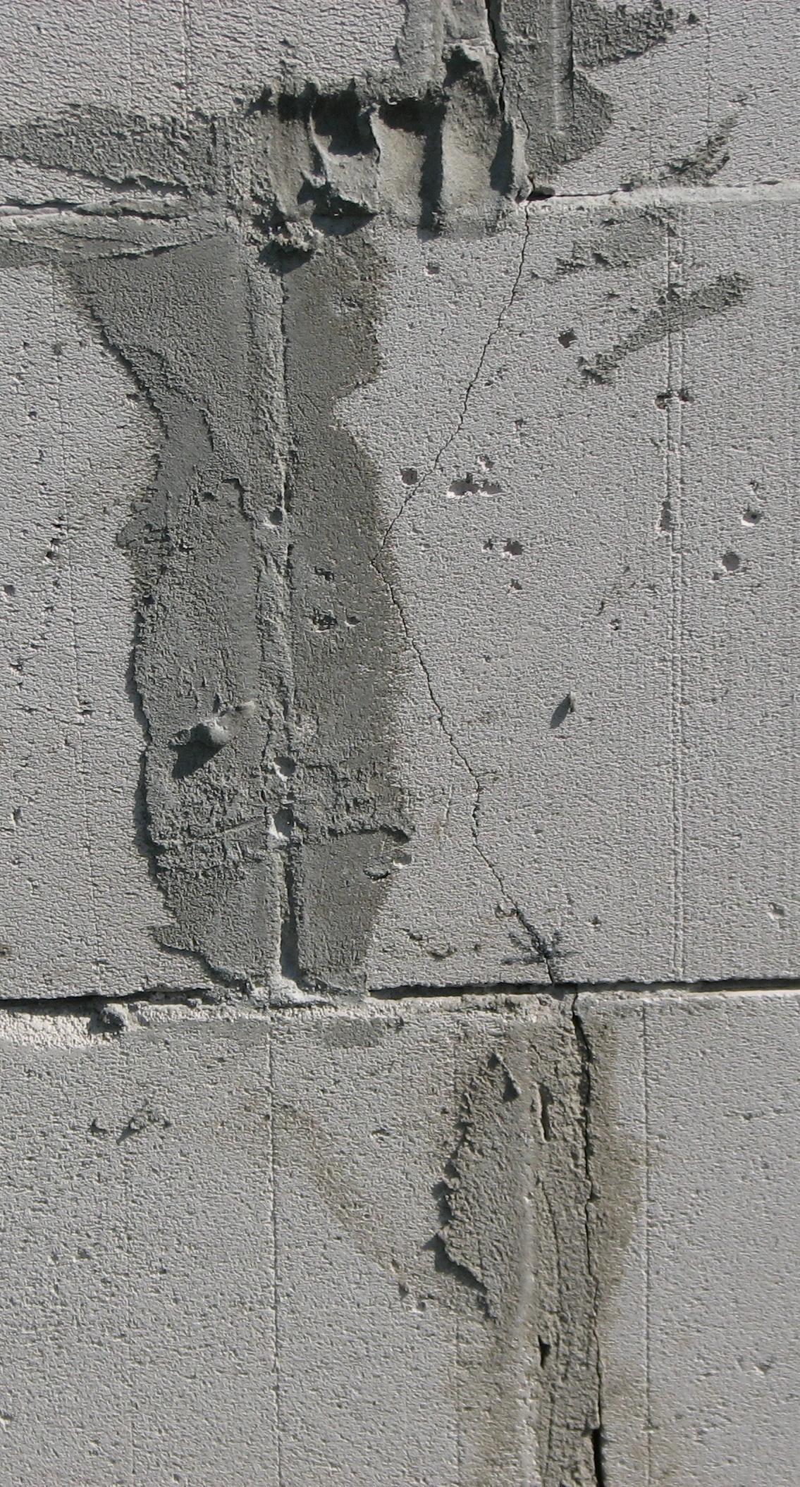

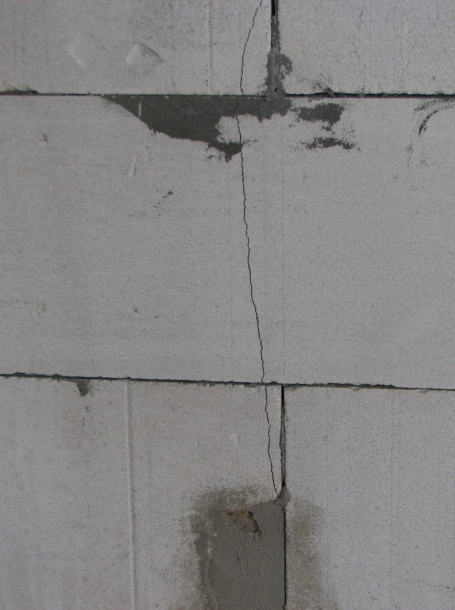

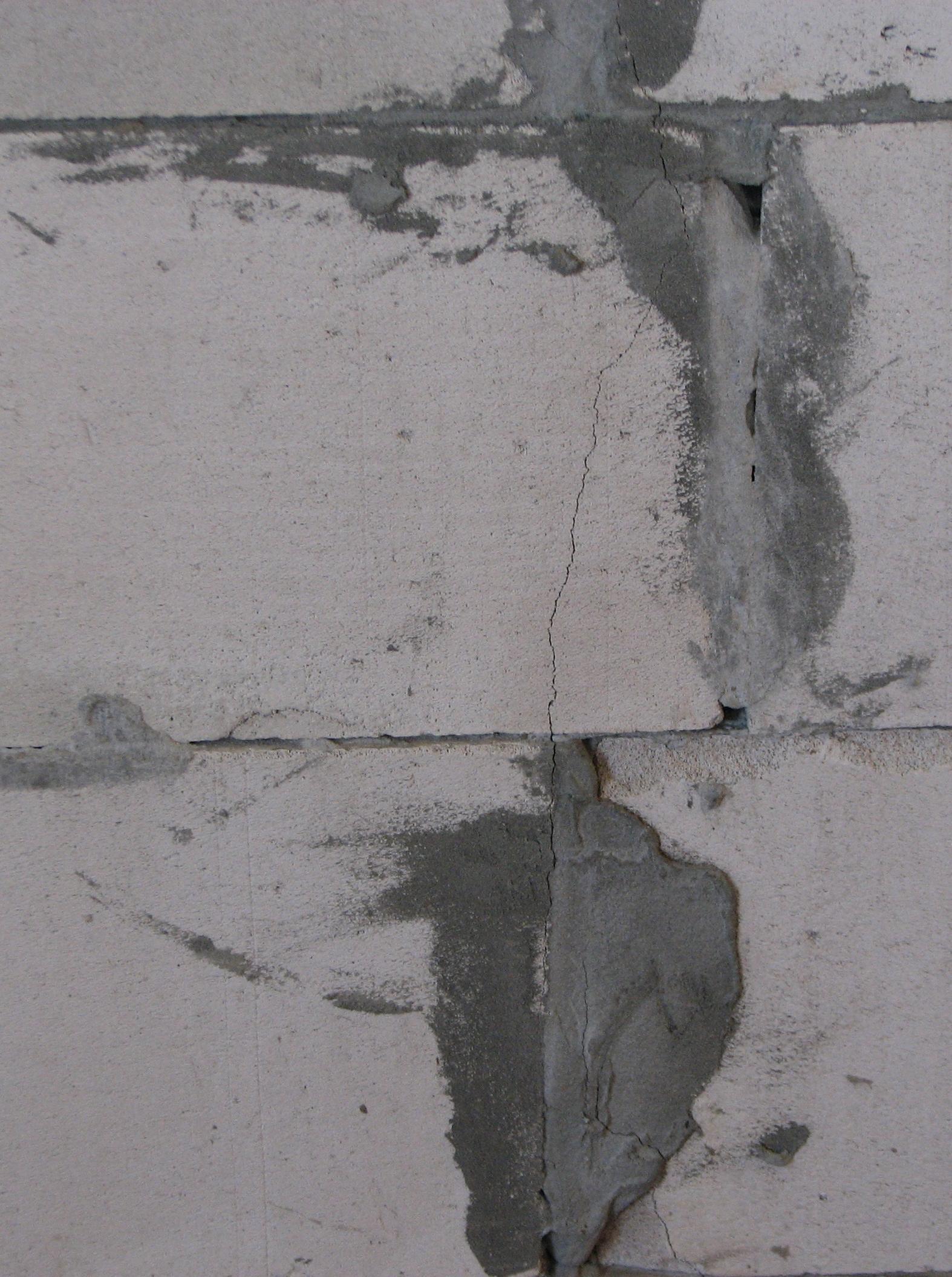

кладун Опубліковано: 18 серпня 2012 Поділитись Опубліковано: 18 серпня 2012 После перекрытия плитами и возведения крыши в стене из газоблока появились трещины , 3 обнаружилось под окнами и 2 трещины в стене. . На фундаменте трещин нет. Стоит ли волноваться и что делать в данной ситуации Посилання на коментар Поділитися на інших сайтах More sharing options...
tansss Опубліковано: 18 серпня 2012 Поділитись Опубліковано: 18 серпня 2012 После перекрытия плитами и возведения крыши в стене из газоблока появились трещины , 3 обнаружилось под окнами и 2 трещины в стене. . На фундаменте трещин нет. Стоит ли волноваться и что делать в данной ситуации Волноваться надо!!! Главное - найти причину Вопросы: Что с поясами? Где под окнами? Конструкция кровли? Как армировали кладку? Не было ли подобного www.stroimdom.com.ua/forum/showthread.php?t=105209&page=2 1 Посилання на коментар Поділитися на інших сайтах More sharing options...
Mentor Опубліковано: 18 серпня 2012 Поділитись Опубліковано: 18 серпня 2012 в стене из газоблока появились трещины Та вы шо?? быть не может....Это ведь такой хороший материал;) У вас кладка не блещет аккуратностью, перевязка блоками странная. Трещины в газобетонном доме-явление столь распространенное, что уже комментить нечего. Данных больше дайте: этажность, наличие армопояса, армирование кладки, раскладку плит увидеть желательно, ну и план с отмеченными местами трещин. Сколько лет в эксплуатации? Если первый год - то еще рано считать трещины..... 4 Посилання на коментар Поділитися на інших сайтах More sharing options...
Raha Опубліковано: 18 серпня 2012 Поділитись Опубліковано: 18 серпня 2012 Стены армировали? Трещины в газобетонном доме-явление столь распространенное, что уже комментить нечего. Некоторые по наивности еще думают, что трещины - это особенность материала. И не нужно про "распространенность". Сейчас при использовании газоблока в строительстве многие поумнели и соблюдают не сложные строительные технологии, так что трещины становятся скорее исключением, нежели чем правилом. ИМХО конечно. Посилання на коментар Поділитися на інших сайтах More sharing options...

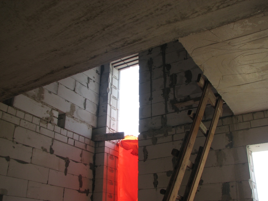

Raha Опубліковано: 18 серпня 2012 Поділитись Опубліковано: 18 серпня 2012 Трещины появились в районе перекрытия , где заливали под лестничный проем. На что именно монолитное перекрытие опирается? Там какой армопояс и какая ширина опирания монолитного перекрытия на стену? Вообще пока не понятно схема опирания монолита. Один край висит, второй на стене, третий к плите примыкает... не понятно. Посилання на коментар Поділитися на інших сайтах More sharing options...
кладун Опубліковано: 18 серпня 2012 Автор Поділитись Опубліковано: 18 серпня 2012 Вот еще одна фотка, в районе последней плиты и того что забетонировано Крайние окна - от там и заметили трещины. Посилання на коментар Поділитися на інших сайтах More sharing options...

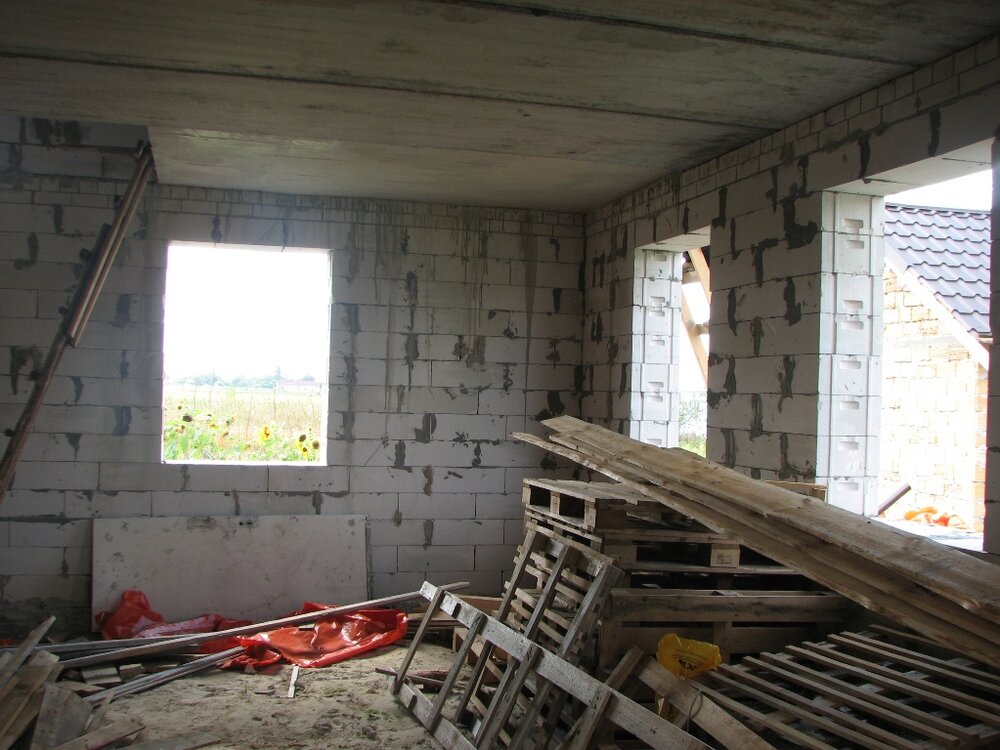

кладун Опубліковано: 18 серпня 2012 Автор Поділитись Опубліковано: 18 серпня 2012 вот фотка............................ Посилання на коментар Поділитися на інших сайтах More sharing options...

Raha Опубліковано: 18 серпня 2012 Поділитись Опубліковано: 18 серпня 2012 вот фотка. С моей точки зрения ОЧЕНЬ подозрительно выглядит схема опирания монолитного перекрытия. Фактически получается опирание по одной длинной и одной короткой стороне. Всеж повторю вопрос - а что там на стене, где опирается монолитное перекрытие? На стене армопояс (распредпояс) заливали или как? Насколько глубоко в стену заходит монолитное перекрытие? Посилання на коментар Поділитися на інших сайтах More sharing options...

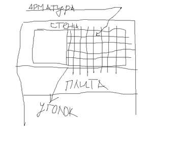

кладун Опубліковано: 18 серпня 2012 Автор Поділитись Опубліковано: 18 серпня 2012 На что именно монолитное перекрытие опирается? Там какой армопояс и какая ширина опирания монолитного перекрытия на стену? Вообще пока не понятно схема опирания монолита. Один край висит, второй на стене, третий к плите примыкает... не понятно. С одной стороны уголок(между плитой и стеной) , с двух сторон на пояс ( силикатный полутрн в 2ряда ) и на плиту ЖБИ. Заганяли арматуру 18мм и вязали через 15см . где то приблизительно как на рисунке Посилання на коментар Поділитися на інших сайтах More sharing options...

Raha Опубліковано: 18 серпня 2012 Поділитись Опубліковано: 18 серпня 2012 Силикатка - это не пояс , дупа походу..... Ага, к сожалению похоже на очень даже большую задницу. Даже как-то страшновато становится. Думаю, что сейчас в срочном порядке нужно решать вопрос с укреплением стен. Вот такая мысль появилась: Перекрытия можно попробовать укрепить подпорными столбами. Вырезать в стенах пазы шириной и глубиной сантиметров по 15 до перекрытия, поставить в них арматуру и залить бетоном. Смысл в том, чтоб поставить подпорки под перекрытия и предотвратить обрушение всей конструкции. Выглядит несколько грубовато, но других идей пока нет. Посилання на коментар Поділитися на інших сайтах More sharing options...
кладун Опубліковано: 18 серпня 2012 Автор Поділитись Опубліковано: 18 серпня 2012 Под перекрытием и вокруг перекрытий???? Силикатка - это не пояс , дупа походу..... Есть под перекрытием и вокруг. Нам сказали , что в силикатке плотность 400 и он крепкий. Добавлено через 4 минуты Ага, к сожалению похоже на очень даже большую задницу. Даже как-то страшновато становится. Думаю, что сейчас в срочном порядке нужно решать вопрос с укреплением стен. Вот такая мысль появилась: Перекрытия можно попробовать укрепить подпорными столбами. Вырезать в стенах пазы шириной и глубиной сантиметров по 15 до перекрытия, поставить в них арматуру и залить бетоном. Смысл в том, чтоб поставить подпорки под перекрытия и предотвратить обрушение всей конструкции. Выглядит несколько грубовато, но других идей пока нет. На столько все серйозно??? У других тоже на силикатном поясе панели и вроде как стоят. Да и у нас уже год стоит - пока не валится. грешим на то что не армировали кладку. Но если все на столько трагично??? то что делать??? Посилання на коментар Поділитися на інших сайтах More sharing options...
Raha Опубліковано: 18 серпня 2012 Поділитись Опубліковано: 18 серпня 2012 Нам сказали , что в силикатке плотность 400 и он крепкий. Крепкий, но он ведь не сам по себе формирует периметр дома, а вы кучу кирпичей друг с другом связываете на растворе. Прочность будет уже не та. Армопояс должен распределять нагрузку от плит/перекрытий по всей стене, а кладка из силикатного кирпича этого не сделает. Посмотрите у вас вообще какая ситуация - окно (что там над окном не понятно, сомневаюсь, что монолитная перемычка с хорошим заходом в стены) и вскорости над окном "типа армопояс" и монолиный участок. Монолитная плита давит на стену сразу под собой, "типа армопояс" вместо того чтобы распределить нагрузку по всей стене скорее всего ее только частично распределил и опирание пошло на область прямо под плитой. А там оконный проем... да вообще похоже на честном слове все держится, блин. Очень надеюсь, что я глубоко заблуждаюсь по этому вопросу. Сейчас кто-нить более опытный посмотрит и скажет свое слово по теме. Удачи вам, надеюсь обойдется. Посилання на коментар Поділитися на інших сайтах More sharing options...
tansss Опубліковано: 18 серпня 2012 Поділитись Опубліковано: 18 серпня 2012 ТС - т.е. под перекрытием и вокруг есть монолитный бетонный пояс с армокаркасами??????????? Добавлено через 2 минуты Вот такая мысль появилась: Перекрытия можно попробовать укрепить подпорными столбами. Вырезать в стенах пазы шириной и глубиной сантиметров по 15 до перекрытия, поставить в них арматуру и залить бетоном. Смысл в том, чтоб поставить подпорки под перекрытия и предотвратить обрушение всей конструкции. Выглядит несколько грубовато, но других идей пока нет. Идея здравая но подпереть(приподнять) всю мансарду с перекрытиями равномерно чтоб не рухнуло на голову ........ Силы надо по периметру замкнуть....Тут надо по месту смотреть как панели уложены и поэтапно частями вынимать силикат и подлливать. Ну вобщем санация по полной и............ Посилання на коментар Поділитися на інших сайтах More sharing options...
Raha Опубліковано: 18 серпня 2012 Поділитись Опубліковано: 18 серпня 2012 ТС - т.е. под перекрытием и вокруг есть монолитный бетонный пояс с армокаркасами? Похоже что просто тупо силикатный кирпич в два ряда и все. На фотографиях видно, я сначала думал мне показалось и просто так порезали газоблок для опалубки армопояса. Посилання на коментар Поділитися на інших сайтах More sharing options...
кладун Опубліковано: 18 серпня 2012 Автор Поділитись Опубліковано: 18 серпня 2012 ТС - т.е. под перекрытием и вокруг есть монолитный бетонный пояс с армокаркасами??????????? Добавлено через 2 минуты Идея здравая но подпереть(приподнять) всю мансарду с перекрытиями равномерно чтоб не рухнуло на голову ........ Силы надо по периметру замкнуть....Тут надо по месту смотреть как панели уложены и поэтапно частями вынимать силикат и подлливать. Ну вобщем санация по полной и............ под перекрытием и вокруг есть монолитный бетонный пояс с армокаркасами??????????? - НЕТ: только силикатный кирпич в два ряда Посилання на коментар Поділитися на інших сайтах More sharing options...
