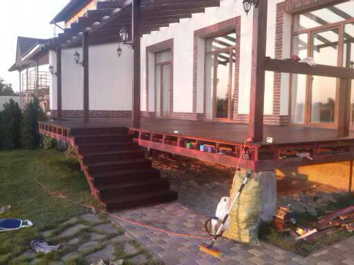

voffka_76 Опубліковано: 15 липня 2013 Поділитись Опубліковано: 15 липня 2013 если взять во внимание, что сама лиственница на пол, без работы и обработки стоит от 300 грн за м2 - то цена 650 грн звучит как-то странно Считаем: 1. Доска террасная, сорт АВ, 27мм - 280 грн/м2 2. Работа - 150грн/м2 (если нет радиусов, ступенек) 3. Масло Remmers (покрываем в один слой всю доску со всех сторон и лаги + второй слой после укладки. Расход - 0,4л/м2*110грн=44грн. 4. Лаги 3м.п. /м2 = 72грн. 5. 60-100грн крепежный материал, траспорт итд. Вот так. А если обшить ступеньки, радиуса вокруг басейна или что-то в этом роде, то тут математика другая будет. Хотите доску без сучков - пожалуйста. Тока цена уже не 280грн/м2. Добавлено через 3 минуты где то от 500 за кв Можно и за 500, это если работа будет стоить 70-100грн. Есть такие "умельцы", но качество и гарантия А если самому клепать то и того дешевле. Посилання на коментар Поділитися на інших сайтах More sharing options...

Ukladka Terrasy Опубліковано: 19 липня 2013 Поділитись Опубліковано: 19 липня 2013 Пинотекс применяется только для наружных работ. Самый дешевый и вонючий материал, который только можно себе представить. Защита материала, покрытого пинотексом, крайне низкая. Профессионалы с таким дерьмом не работают. Здоровье дороже. Посилання на коментар Поділитися на інших сайтах More sharing options...
sunreal Опубліковано: 19 липня 2013 Поділитись Опубліковано: 19 липня 2013 Пинотекс применяется только для наружных работ. Самый дешевый и вонючий материал, который только можно себе представить. Защита материала, покрытого пинотексом, крайне низкая. Профессионалы с таким дерьмом не работают. Здоровье дороже. а что используют профи) )))? Посилання на коментар Поділитися на інших сайтах More sharing options...
sunreal Опубліковано: 12 серпня 2013 Поділитись Опубліковано: 12 серпня 2013 а что используют профи) )))? масло ремерс более жидкое чем пинотекс, расход его на кв. больше Посилання на коментар Поділитися на інших сайтах More sharing options...
irina1969 Опубліковано: 12 серпня 2013 Поділитись Опубліковано: 12 серпня 2013 масло ремерс более жидкое чем пинотекс, расход его на кв. больше реммерс(+ -)100 гр на м.кв,а какой расход у пинотекса ? Я подозреваю;)что- то тоже где-то как же... вязкость определена способом нанесения продукта, для террас расход масел +- одинаков...потребитель ориентируется на цену и качество материала Посилання на коментар Поділитися на інших сайтах More sharing options...

voffka_76 Опубліковано: 19 серпня 2013 Поділитись Опубліковано: 19 серпня 2013 масло ремерс более жидкое чем пинотекс, расход его на кв. больше У Ремерса есть двамасла: 1. На водной основе W815 - там расход большой, т.к. водичка быстро испаряется. Мы таким очень редко пользуемся. 2. А есть и другое PF-LigeOil (как-то так пишется) - масло на льняной основе, так здесь нормальный расход 100грам/м2. По поводу консистенции (жидкости) сравнивать Пинотекс и Реммерс не буду, а вот качество - земля и небо. 2 Посилання на коментар Поділитися на інших сайтах More sharing options...
sunreal Опубліковано: 20 серпня 2013 Поділитись Опубліковано: 20 серпня 2013 У Ремерса есть двамасла: 1. На водной основе W815 - там расход большой, т.к. водичка быстро испаряется. Мы таким очень редко пользуемся. 2. А есть и другое PF-LigeOil (как-то так пишется) - масло на льняной основе, так здесь нормальный расход 100грам/м2. По поводу консистенции (жидкости) сравнивать Пинотекс и Реммерс не буду, а вот качество - земля и небо. в чем проявляется качество? чем одно лучше другого? работал и ремерсом и пинотексом -химия. Посилання на коментар Поділитися на інших сайтах More sharing options...

sunreal Опубліковано: 4 листопада 2013 Поділитись Опубліковано: 4 листопада 2013 Никто не ответил , чем одно лучше другого . И мой вопрос - "Как опрелелили , что то и другое химия ?". 1.работая данными маслами. 2 скажу коротко - osmo на основе тика. отлично ложиться,нет запаха практически, и расход 0,75 л на. >20 м в два слоя (мербау) о многом говорит..... говорить о "химия не химия" нехочу,мнение мое- субъективное . все вышеуказанные выводы сделаны мною только на основе так сказать практики.)))))) Посилання на коментар Поділитися на інших сайтах More sharing options...

Brender Опубліковано: 5 листопада 2013 Поділитись Опубліковано: 5 листопада 2013 думаю, в ОСМО обалдели бы, прочитав такое ) +1 Сложно что либо добавить. Добавлено через 6 минут расход 0,75 л на. >20 м в два слоя (мербау) о многом говорит..... В реальности: Многая экзотика славится очень мелкими порами, которые ниф... не впитывает, именно по этому и распространена для фасадного применения. Задача масла для экзотики: лучшим образом пропитать древесину, которая не хочет ничего пропускать. Именно поэтому многие производители реально декларируют расход 10-15 м.кв. с литра. Указанный расход говорит о том, что дерево не хотела впитывать масло, или масло не для качественной пропитывания древесины , а для эффектной продажи на большое количество метров, по крайней мере так понятно из указанного расхода. 2 Посилання на коментар Поділитися на інших сайтах More sharing options...
sunreal Опубліковано: 5 листопада 2013 Поділитись Опубліковано: 5 листопада 2013 +1 Сложно что либо добавить. Добавлено через 6 минут В реальности: Многая экзотика славится очень мелкими порами, которые ниф... не впитывает, именно по этому и распространена для фасадного применения. Задача масла для экзотики: лучшим образом пропитать древесину, которая не хочет ничего пропускать. Именно поэтому многие производители реально декларируют расход 10-15 м.кв. с литра. Указанный расход говорит о том, что дерево не хотела впитывать масло, или масло не для качественной пропитывания древесины , а для эффектной продажи на большое количество метров, по крайней мере так понятно из указанного расхода. согласен с вами на 100%,по сей причине попробовал на лиственнице 0.75 л почти на 15 м в два слоя расход у пинонотекса ремерса осмо меньше чем указан,все зависит. от плотности дерева, судя по всему он указан для сосны 1 Посилання на коментар Поділитися на інших сайтах More sharing options...
