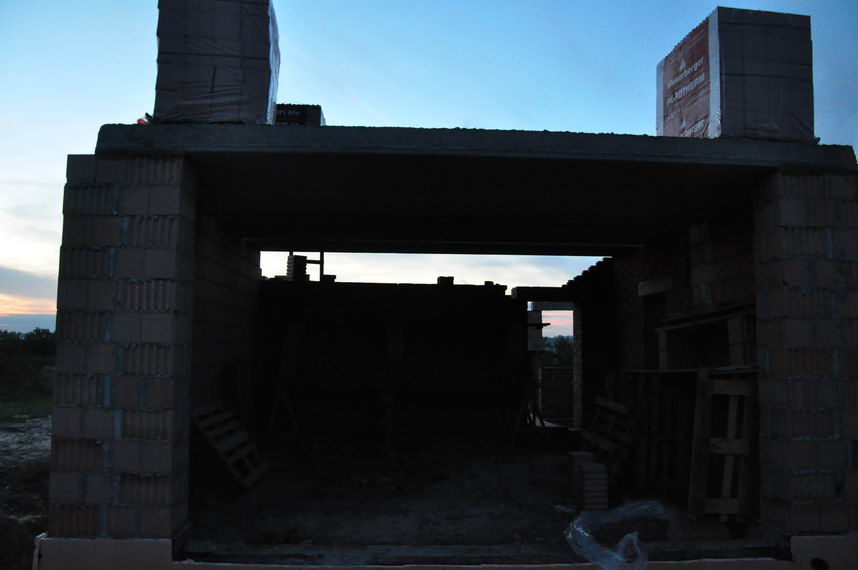

Вчера ночью приехал с командировки, поехал сегодня утром на участок сразу.
Выкладываю отчет, что ребята сделали.

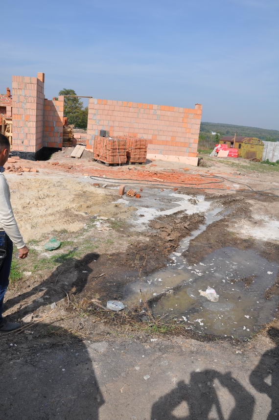

Вот на фото глина между домом и дорогой не дает уйти воде уже неделю...
будем думать как бороться...

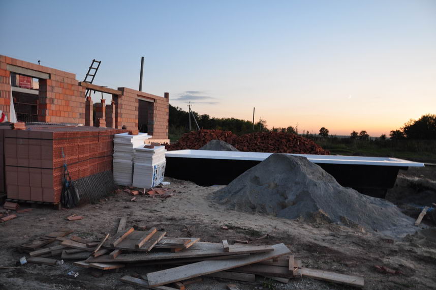

Ехал позавчера на участок застал вот такую картину :D

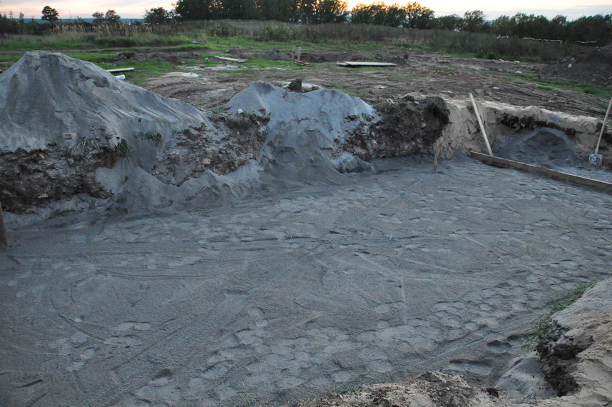

ехал ко мне бассейн : 8.3*3.6.
гарцовка под бассейн, вывели в нужныу уровень с цоколем. Подстелили ппс перед опусканием чаши. Гарцовка на присыпку его по сторонам, приямок для оборудования начинают делать завтра. Думаю на следующей неделе можно закаляться будет ..

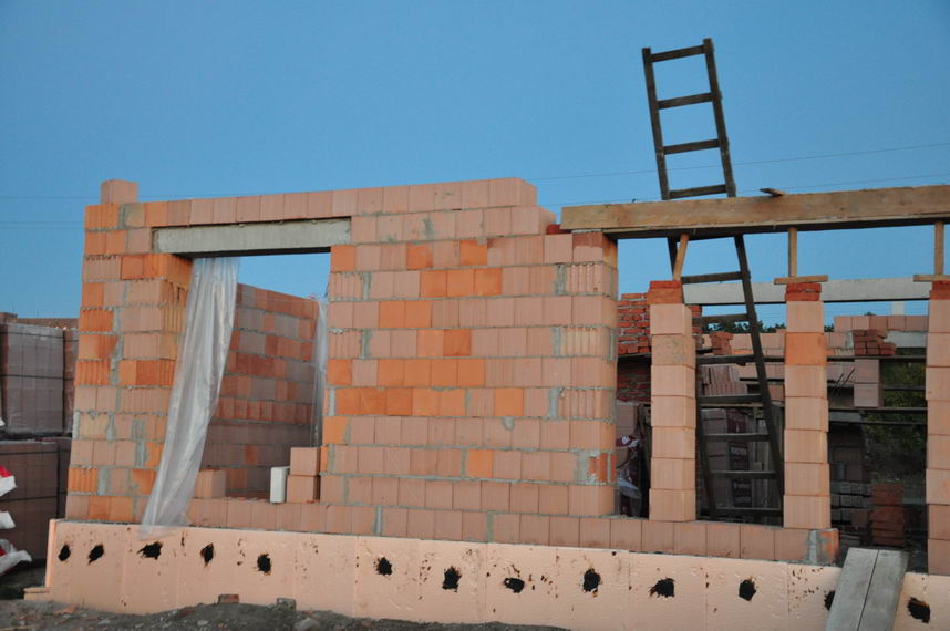

44 Поротерм
Утепление:
Наружное бетолем беспустотная кладка на теплый раствор

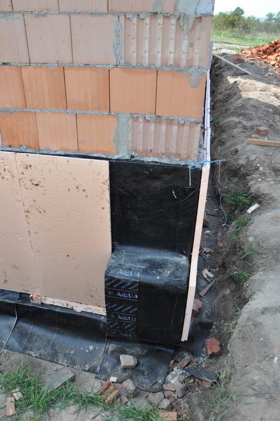

Фундамент, конечно надо было делать монолитным, мое личное убеждение, но с этим уже ничего не сделать.
Стены, как я понимаю, тоже не изменить. Дорогой Поротерм? Мы, что в Испании? Мы в Родичах!Потом утеплять паронепроницаемым утеплителем и жить в коробке из под телевизора, соскребая грибок и плесень со стен, По моему не лучший выбор "цена-качество", в конкретном случае.
Остается перекрытие. Совет откажитесь от деревянного перекрытия, если конечно не поздно! Оно годится только между холодным чердаком. Найдете применение заказанному для этих целей лесу, поверьте, все еще в переди.
Перекрывайте чем угодно -плитами, монолит, Террива, только не дерево.Будете слышать каждый скрип и пук. Да и поведет 100%.
И, как следствие, трещины на чистовой отделке потолка.
Как, понимаю, Вы пользуетесь услугами так называемого "прораба". Я бы гнал его в шею.Если не хотите продолжать быть дойной коровой у такового. Во первых неграмотный, судя по кладке блоков.

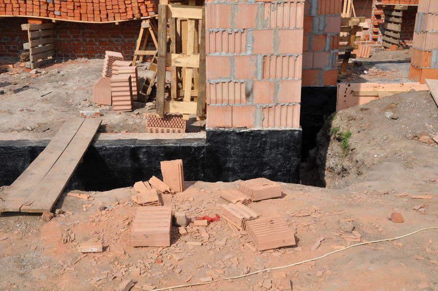

Во вторых рвачь - ну и зачем Вы закопали в землю немалую сумму под видом гидроизоляции и утепления фундамента, что изолируете и утепляете пенопластом - землю под фундаментом??? Сколько поимел прораб с этого объема работ? А ведь это было только начало стройки.

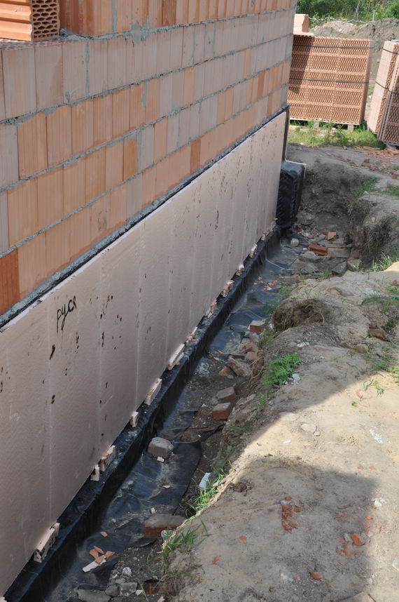

При правильно уложеном паропроницаемом утеплителе никаких грибков не должно появляться, вы ведь не пенопластом дом собираетесь утеплять.
Посмотрите как строят дома в Европе, там везде утепляется как дом, так и фундамент. Просто вы привыкли с советского времени сидеть на дешовом газе и отапливать окружающую среду. К тому же, вы наверное не заметили но предпологается использовать тепловой насос и минимальное использование дополнительного источника тепла в самые холода.
На сколько я понял утеплять будут Бетолем, ни о какой паропроницаемости там речь не идет.
Смотрите, как строят в Европе, я не против. Только внимательно.
Какое отношение тепловой насос имеет к утеплению пространства под фундаментом?
Я дал советы из своего жизненного опыта и опыта своих знакомых, которые не слушали, а потом опустив глаза, спрашивали, что делать - "вода в унитазе замерзает" ( я не преувеличиваю!). Но во время сторительства у каждого было на груди как минимум "три ордена славы":)
Еще раз уверенно повторю, бессмысленно закопанные деньги, в данном случае, которые надо было потратить для дополнительного утепления, непосредственно теплого пола первого этажа. Кстати, если таковой не предусмотрен, считаю, строительство надо было не начинать вообще.

А где полка в цоколе для опирания плиты заливаемого пола?Где, кстати прокладывается пенопласт по периметру.Вот под эту плиту и необходима более тщательная тепло и гидроизоляция, здесь экономия не уместна.
Или так ляп на землю и все?
Непонятно, может не вижу...

Насчет утепления фундамента, взяли столько, сколько я согласился дать.
И в этом тоже, есть доля относительности :)

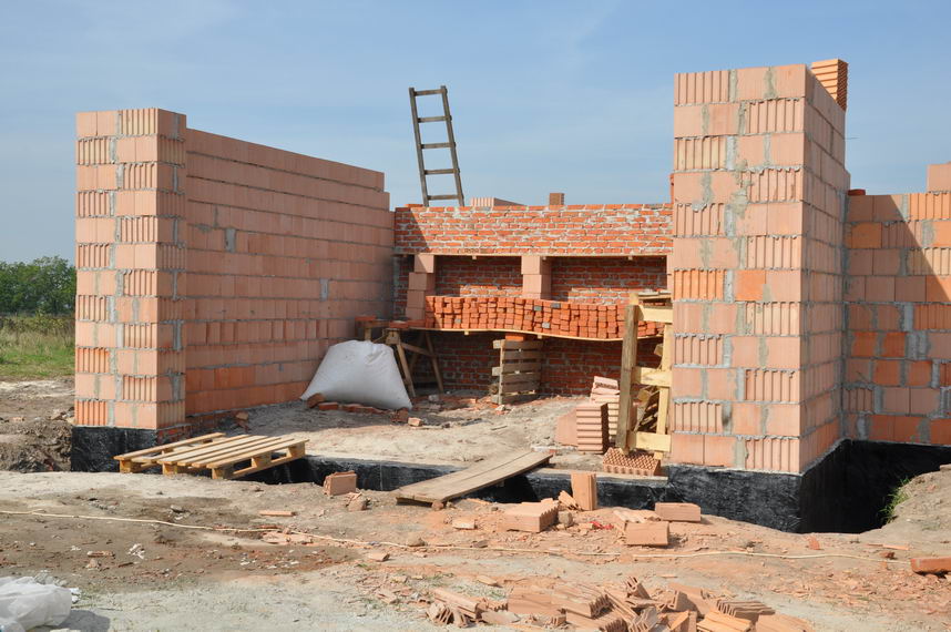

По поводу продумано:
Попробую в двух словах: случайно пришлось побывать на одном строительстве. На некой глубине ленточный фундамент монолит, затем блоки. Два блока поднимаются от уровня земли(цоколь) и начинается кладка стен красным рядовым кирпичом в одном уровне с блоками. Спрашиваю, что потом, чем облицовывать будете. Ответ: фаготом. Однако,думаю, а на что класть,куда опирать будете:(. Ответ: по периметру пристрелим (прикрутим, прибьем...) уголок, получится полка и в перед. "Прораб" при этом стоял с высоко поднятой головой. Не став расстраивать хозяина, я промолчал. Да и поздно было, что либо радикально менять, начинали второй этаж...
На вопрос, а почему сразу не обкладываете лицевым, перевязывая сеткой, удостоился презрительного взгляда, ну я быстренько и ретировался.
Как, потом оказалось, еще года три эта бригада пила кровь у заказчика, растягивая удовольствие (естественно для себя)

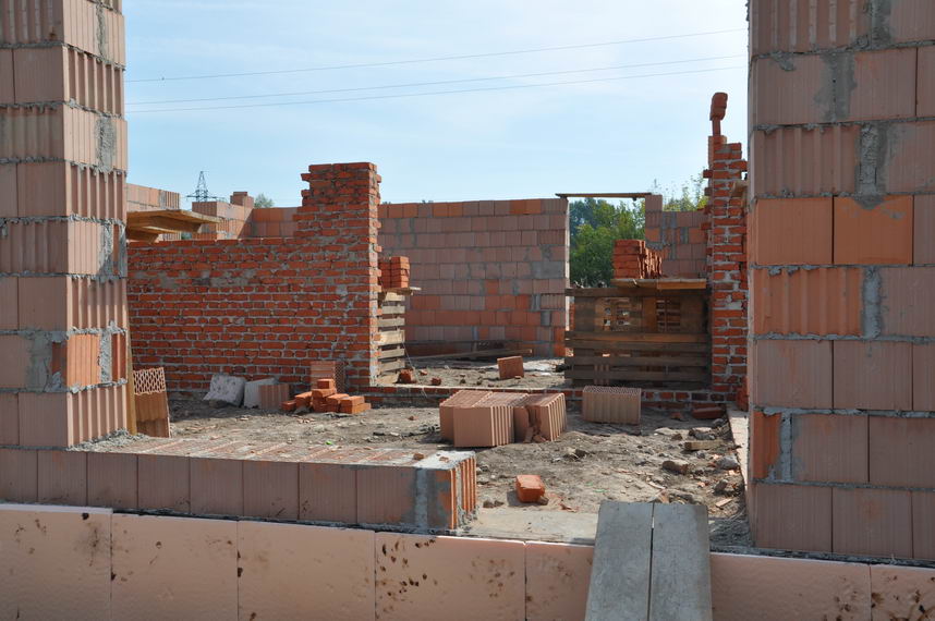

Так Бетоль - это тот же газобетон! Почему сразу бы не заложить дом из газобетонных блоков?
А почему приямок в кирпич целый положен???
можно было и в пол, можно было и Ж/Б кольцо кинуть - небось бы даже дешевле вышло.
