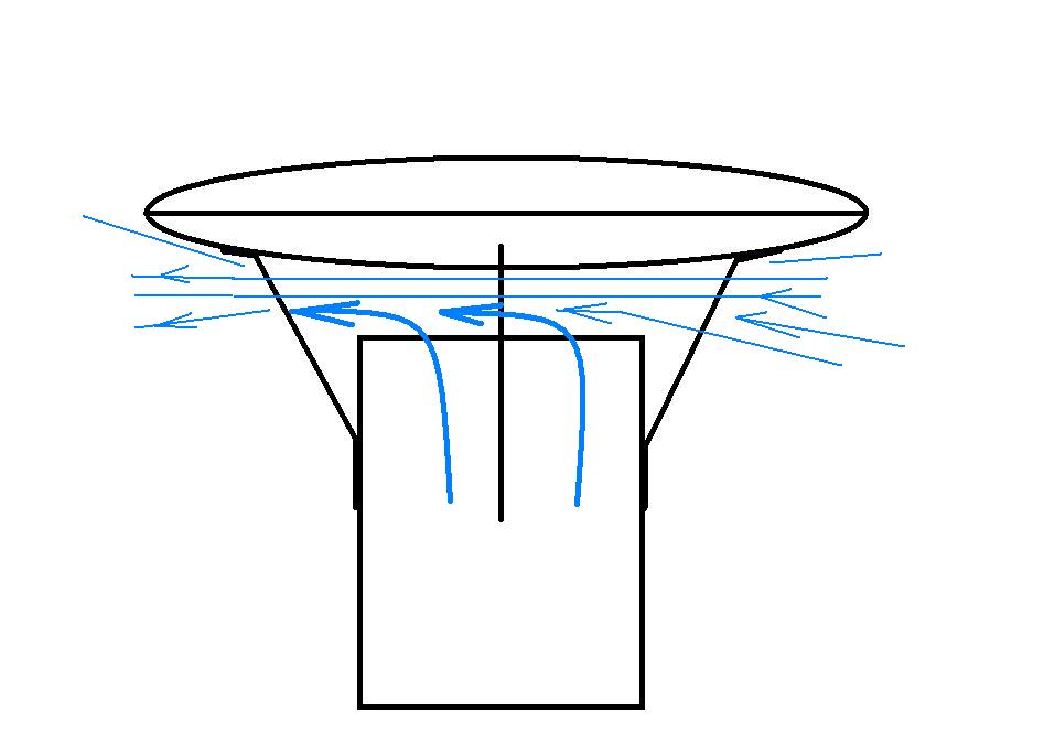

Всем спасибо за ответы. А почему именно на вытяжной сделать крышку надо, а другую без крышки оставить ? В чём тут физика ?

Форму крышки я нарисовал. Это просто две металлические (или другие) полусферы (типа двух тарелок), соединенные друг с другом. Основное "дело" делает нижняя, верхняя - просто чтобы дождь нормально скатывался.
Теперь о физике. Это аэродинамика. Крыло держит самолет потому , что оно имеет интересное сечение, благодаря которому во время движения воздуха под крылом давление воздуха выше, чем над ним. Объясняется это все уравнением неразрывности потока.
Суть в том, что чем меньше сечение "канала", тем выше в нем скорость воздуха (газа), и ниже давление.
Вот мы и сужаем над трубой сечение "канала", которое обеспечивает сквозняк между крышкой и трубой, что ведет к снижению давления над трубой и доп. подсосом воздуха из помещения.

Насчёт тарелок. Сейчас вроде появились тарелки из нержавейки из Китая или Индии. Вот из двух таких можно сделать такую крышу.

Скажите, а что вы думаете насчёт крышек или козырьков на дымовых трубах каминов, котлов отопления . Они тоже будут увеличивать тягу или наоборот уменьшат ?
Тут все зависит от их формы и расстояния от торца трубы.
Насчёт формы я представляю себе немножко : лучше конусообразные насадки и дефлекторы. А что вы имеете в виду о расстоянии до торца трубы ?
Если расстояние от торца будет слишком маленьким, то крышка, какой бы формы она не была просто будет пробкой. Тяга хуже.
А если расстояние очень большое, то что есть крышка, что нет.... Тяга не меняется.
