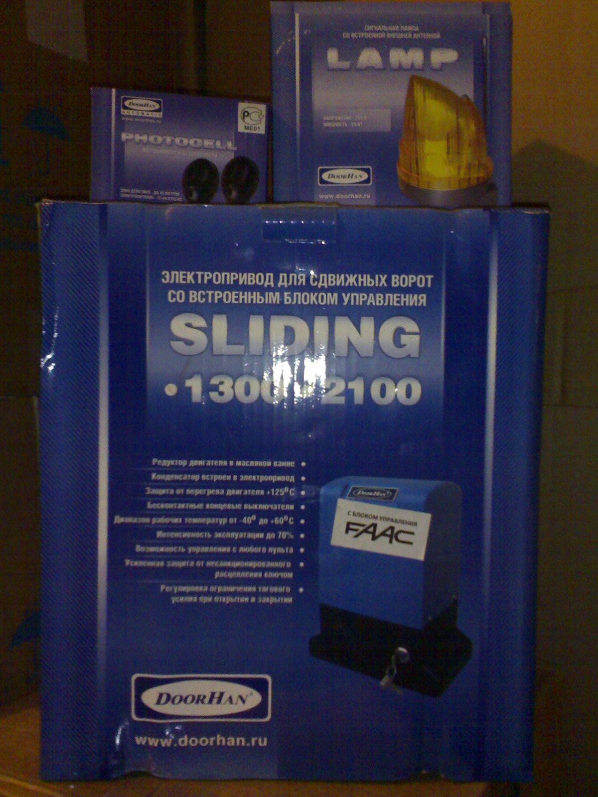

Чувствую - нарываюсь на подозрение, что я менеджер Дорхана :D, но не удержусь выложу фото привода Дорхан с электроникой (блоком управления) - FAAC. Точнее, это кит: привод, 4м рейки, 2 фотоэлемента ну и лампа-мигалка. Это удовольствие стоит (все вместе) - около 280 евро по курсу НБУ. Мотор привода - в маслянной ванне, "тянет" ворота до 1300 кг (меньше нет, следующий вроде больше 2тн) Сорри, фото сделано мобилкой.

Чем плох маслянный двигатель: когда тепло, масло нагревается и вытекает... когда холодно наоборот, надо долевать... То что он потянет 1200 кг... спорить не буду, но вериться с трудом.... мне нравиться Найс, и цена приемлема, да и работает без отказов (если не перегружать и правильно поставить)... и что немаловажно, хороший сервис (оперативно)... Если бы себе, то ставил бы Найс... у знакомого, в дачном кооперативе, поставили откатку Дорхан, так он говорит, постоянно в ней колупаються:unknown:.... да и подозрительно, двигатель Дорхан, блок управления FAAK:(....
Чем плох маслянный двигатель: когда тепло, масло нагревается и вытекает... когда холодно наоборот, надо долевать.......
Ну вот и кому из продажников верить :rolleyes:: одни говорят, что маслянная ванна - для интенсивной работы привода - вроде - гуд, другой - доливать нада аднако - не есть гуд...:rolleyes:
... откатку Дорхан, так он говорит, постоянно в ней колупаються:unknown:.... да и подозрительно, двигатель Дорхан, блок управления FAAK:(....
Со слов менеджера дорхановского потому и ставят факовскую электронику сейчас, что ковырялся видимо не ттолько Ваш знакомый из дачного кооператива ;)
Вроде в прошлом году массово меняли и теепрь полностью перешли на факовсую электронику - даже лейбл лепят :D

В уже определились Найс ? попробую предложить Дорхан 265 евро (в маслянной ванне)интенсивность 70% 17.5 мин работают 7,5 мин отдыхают тягают створку до1200 кг или Фаак Италия интенсивность 40% 10 мин работают 15 мин отдыхают тягают створку до900 кг 349 евро найс имеет такуюже интенсивнорсть40%тягает створку до600 кг сравните цены если они гдето совпадают может имеет имеет смысл ставить привод с завышеными характеристиками ?
