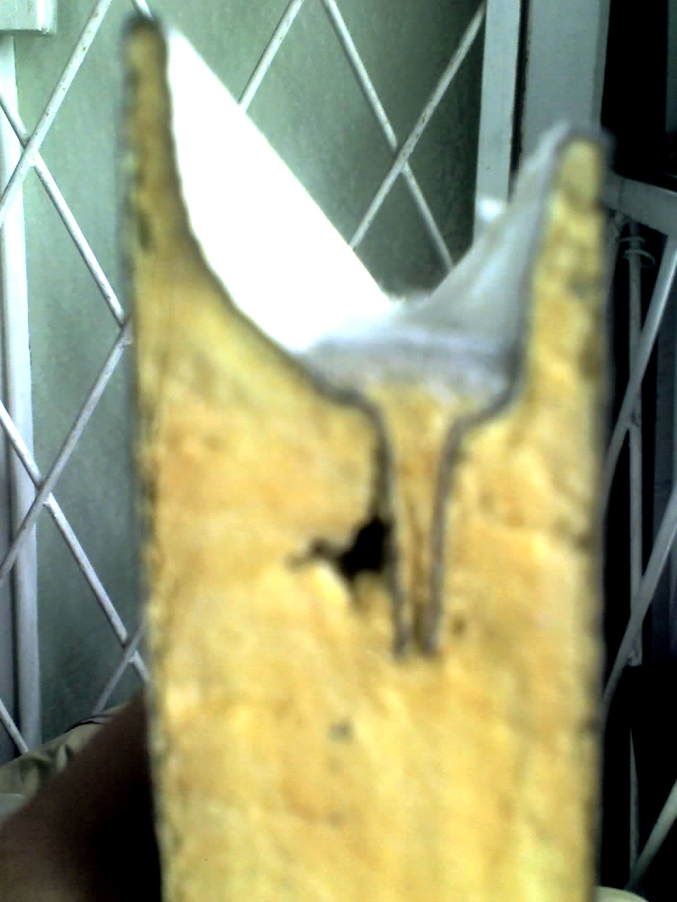

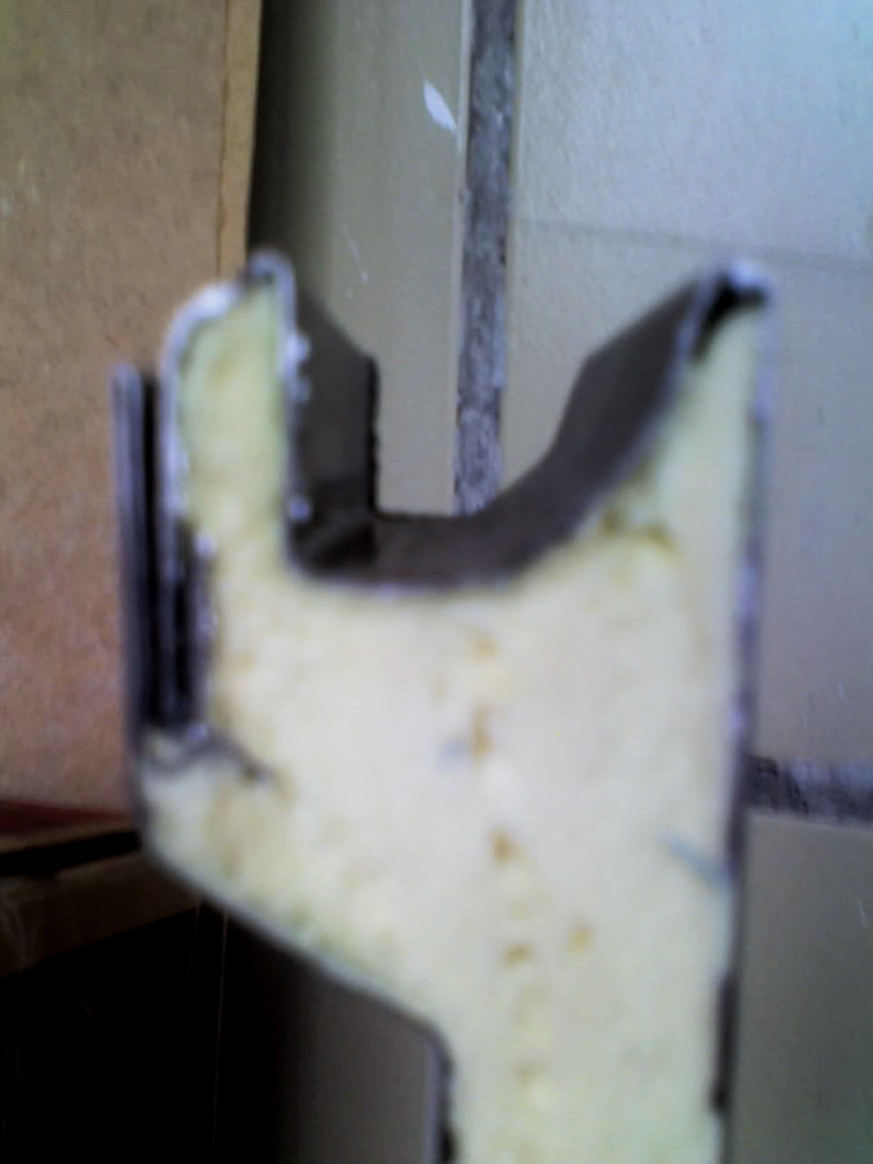

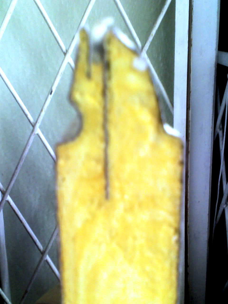

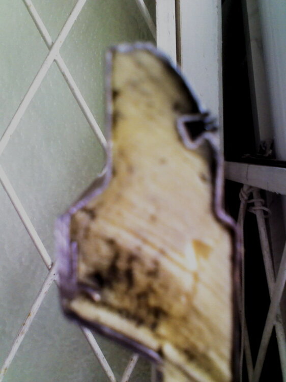

А вы в разрезе ворота Дорхан видели? Нет? Можте заехать к нам в офис и посмотреть...что отличает Дорхан, Термолайн... и прочие, от немецких панелий Херман, Алютех, Нормшталь... это отсутствие замков соединяющих наружный и внутренний лист, что значительно ослабляет панель, а еще у них плотность пенопулеоритана намного меньше... соответственно теплоизоляция хуже...
Плотность пенополиуретана не является показателем теплопроводности панели
Где-то было...вот, если кому интересно про вальцовку и пенополиурентан :). Кажись дорхан и хьорман.
После просмотра фотографий сказывается такое впечатление, что панели погрызли мыши :o
Да!? А что является? расскажите?:D
Давайте не будем меряться органами в познаниях....
Для полного анализа теплопроводящих свойств панели недостаточно учитывать только плотность пенеполиуретана.
Для этого надо принимать во внимание всю панель, как единое целое.

Начнем с толщины металла... у хермана она 0.5 у дорхана 0.42 в лучшем случаи... Саморезы в Херманах, Алютехах при закручивании проходят 4 слоя метала (см. замок) 4х0.5=2 мм., а в дорхане он проходит один слой, ну максимум два, а третий он просто отгибает, что приводит к расслоению панели... а в 0.4 саморезы не держаться, прокручиваються... вот в принципе и преимущества замков немцев... а паролончик внизу панелек Дорхан, да сгниет он через пару лет и будут щели как в дзоте.. петли идут из оцинковки, как не крути зимой на них собирается влага которая приводит к ржавчине... два года не срок, а вот у немцев нержавейка... а вы еще обратите внимание на пружину, она в Дорханах болтается как сосиска, и наверняка у вас не стоит защита от разрыва пружин... были случаи... а нижняя резинка при хороших морозах примерзает, и отрывается кусками... Так что как не крути... ну не может "Чери" быть автомобилем..:D
криворукие фотки не стыдно выкладывать? :)
Уж простите великодушно невежду, что нашел (фотки старые) то и выложил. Кому интересно - тот увидел (то, о чем писал KeySims) :)
Это как раз плотность полиуретана видна :)
от продавца ворот не ожидал
Да разница впечатляет :D
