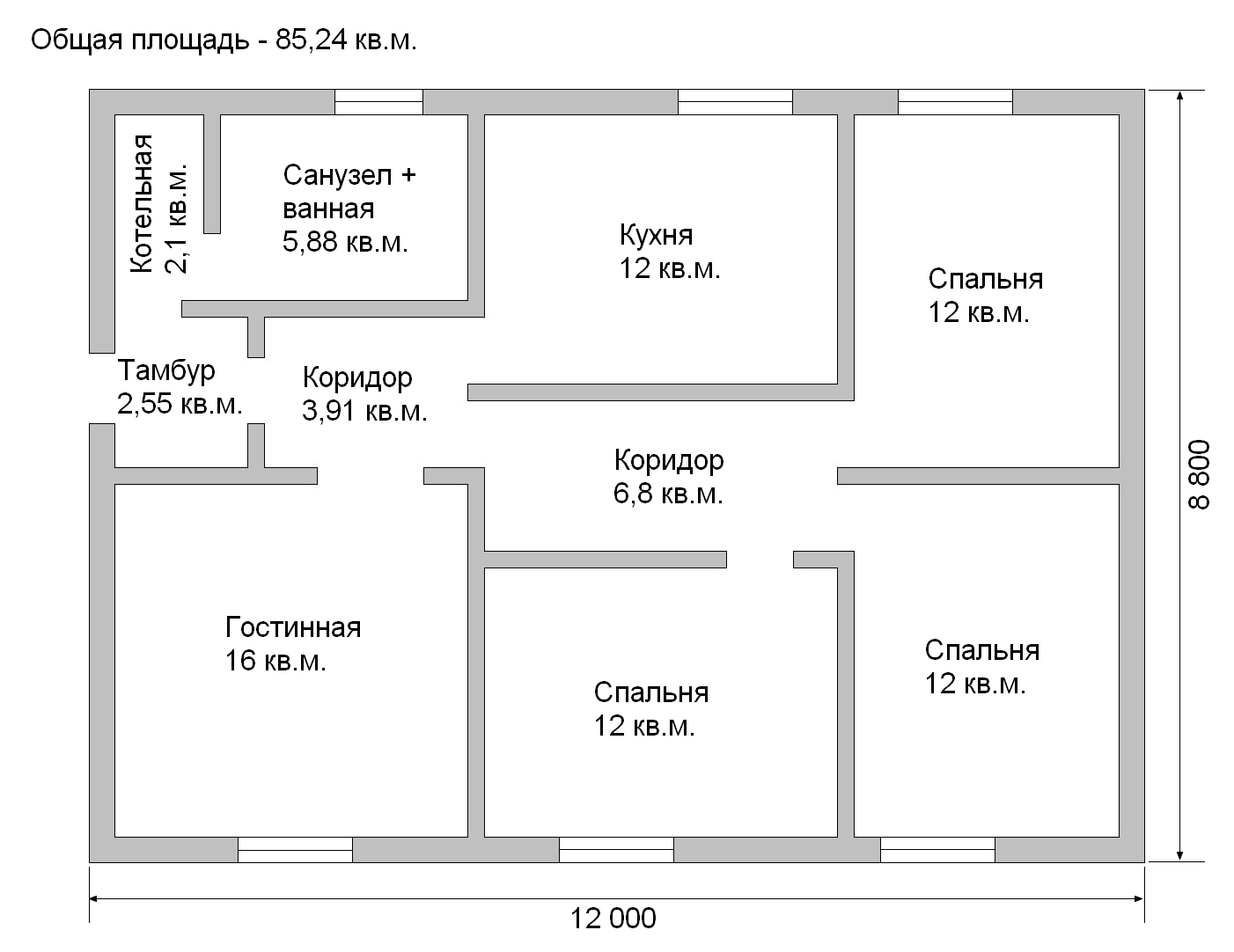

Вот решил купить участок и построить небольшой дом, так как на большой средств нет. Посмотрел проекты в интернете, но ничего не подобрал, так как большинство домов с кучей излишеств в виде выступов или навороченных крыш. Вот нарисовал эскиз сам. Посмотрите пожалуйста, укажите на недостатки. Крыша будет двухскатной цельной, дымоходы и вентиляция будет выходить с боку на тыльной стороне

Есть некоторые НО. У вас выход из ванны в катальную, которая без окна, делайте дверь в коридор. В гостиной всего одно окно, одно из золотых правил, больше окон, на стадии уже возведения коробки вы сами к этому прейдете, а менять уже будет сложнее, чем заранее придумать. Второе окно из гостиной направьте в сторону фасада, а то у вас на фасаде нет ни одного окна, это же ужасно. Котельная по габаритам не проходит по нормам, вам не дадут разрешение поставить там отопительный котел, да и окно там так же быть обязано. Как у вас посажен дом, относительно участка, мне кажется, окна ваших спален выходят на заборы, не лучше ли их переместить так, что бы они смотрели в глубь участка ? да и дом с окнами расположенными равномерно, смотрится гораздо красивее. В общем, не однозначный проект, посоветуйтесь семейно, много огрехов и вещей, которые на стадии стройки вы поймете сами, но поздно будет. Я сам то же Луганчанин, если нужны будут советы пишите, подпишусь на вашу строечку, интересно.
Дымоход и вент каналы располагаются в центре дома, или как минимум внутри, если они проходят по наружным стенам, то их обязательно утеплять, и делать отвод конденсата.

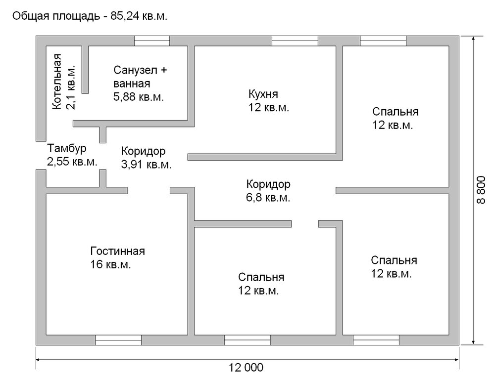

Немного перестроил план в соответствии с замечаниями
На восточной стороне дома окна расположены равномерно, а на западной я окно подстраивал под маленькую кухню, с супругой представляли, как будет расставлена мебель

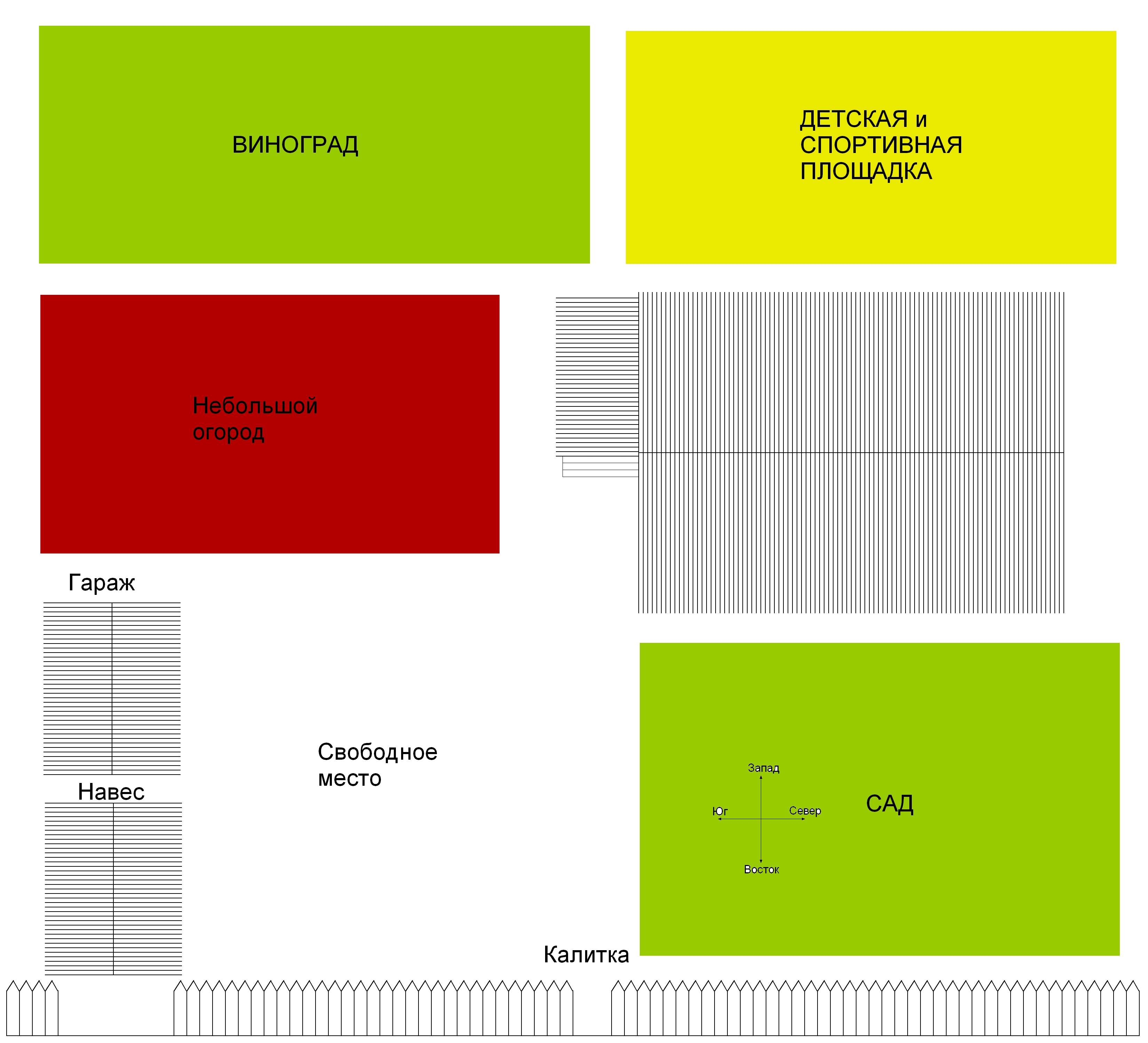

Вот еще прикинул расположение на участке
Ага, вот теперь понятны расположения окон, согласен.

мне кажется дом далековато от калитки, и вы уже купили участок ? Дело в том, что например участки по фасаду примерно 20-25 метров, и на вашей картинки вы так не сможете дом расположить.
Участок уже подобран, остались формальности с документами, по фасаду участок 33 м, а в глубину 30 м, дом так распологал специально, чтоб он не был близко к забору. Не хочется уличный шум и пыль ощущать в доме
замечательный участочек, не часто такие вижу, в основном длинные, а у вас квадратик.
