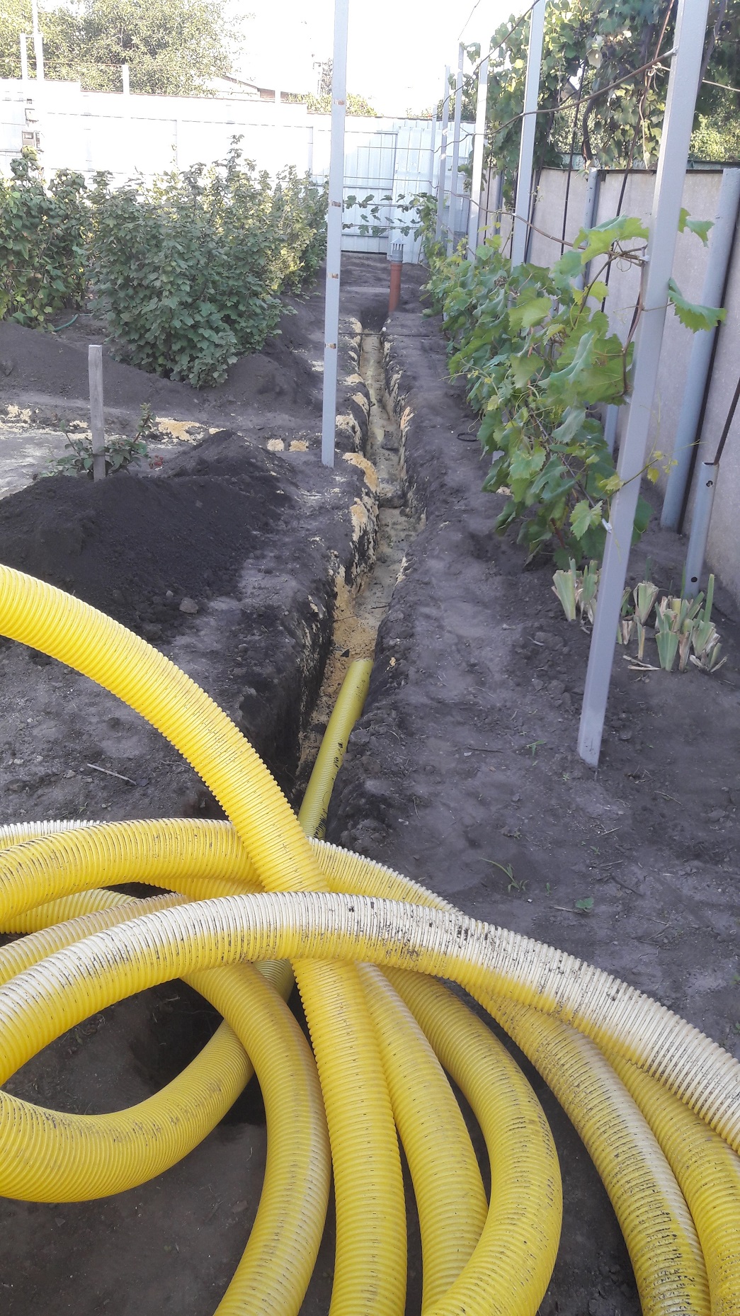

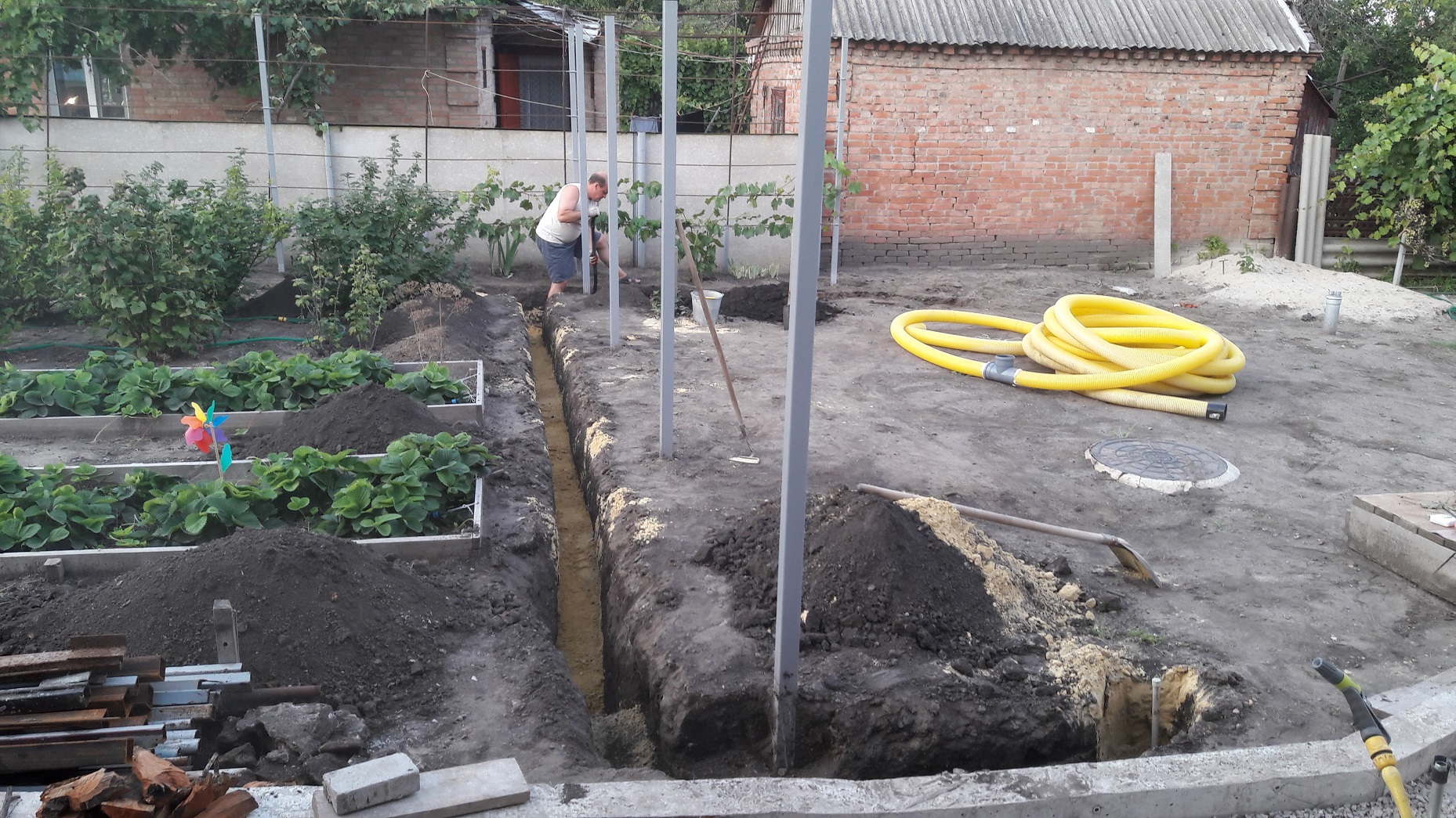

https://www.stroimdom.com.ua/forum/attachment.php?attachmentid=626742&d=1533468840
https://www.stroimdom.com.ua/forum/attachment.php?attachmentid=626745&thumb=1&d=1533468858
https://www.stroimdom.com.ua/forum/showpost.php?p=4715369&postcount=1779
Траншею легшэ попать, намного, + у меня есть узкая лопата с рабочей частью 600 мм длиной.
Вопрос в грунте. На песчаных грунтах такой номер легко проходит, на всяких суглинках уже не так радужно - много щебня надо и длинная траншея.
Но вариант вполне себе рабочий.

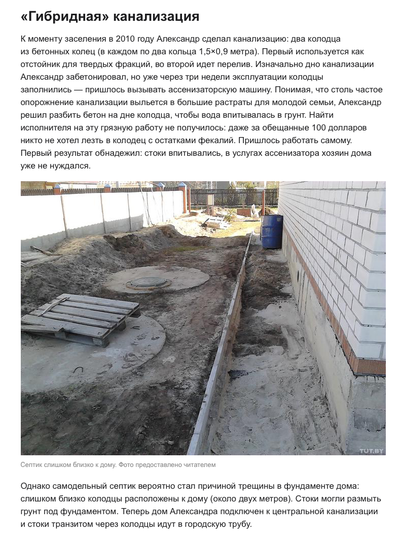

по той ссылке реализовано без щебня - желтая труба в песок со всех сторон

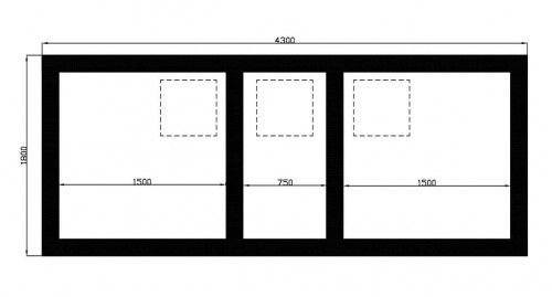

По поводу септика. Есть ли смысл делать из двухметровых колец отстойник и разделить его внутри кирпичной перегородкой (в какой пропорции)? И потом уже дренажный из колец поменьше?
Воде компактней должно быть, чем все три колодца делать раздельно.

Если полистаете каталоги продаванов всяких биостанций, что-то похожее найдете. Ихние продакт инжинирс упаковывают весь биоцикл в небольшой объем за счет хитрозакрученных перегородок, аэраторов, точно рассчитанных фильтров и прочих мани и энергозатрат. А смысл больших камер септика в том, что все процессы в нем идут естественным путем и самотеком.
Именно поэтому, например, первая камера должна быть объемом в трое суток вашего стока, исходя из 200 литров на человека, т.е. 600 литров на человека.Считайте.

Решил и я оставить для истории фотоотчет по колхожению септика, может кому-то поможет не допустить ошибок. Главная ошибка – я начал строить монолитный квадратный септик, это подвиг, который я вряд ли повторил бы еще раз. Накидал план
