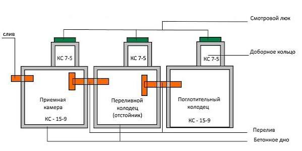

Nesnakomez Опубліковано: 15 вересня Поділитись Опубліковано: 15 вересня Где же все септикостроители?)) Есть еще вопрос- кто как организовывал, или знает как правильно/лучше сделать - проход переливной трубы через стенку колодца? Гильза? Это соединение должно же быть герметичным? Посилання на коментар Поділитися на інших сайтах More sharing options...
mib Опубліковано: 15 вересня Поділитись Опубліковано: 15 вересня 6 минут назад, Nesnakomez сказал: Где же все септикостроители?)) Есть еще вопрос- кто как организовывал, или знает как правильно/лучше сделать - проход переливной трубы через стенку колодца? Гильза? Это соединение должно же быть герметичным? Цементом замажьте, оно потом какулетами и жиром загерметизируется 2 Посилання на коментар Поділитися на інших сайтах More sharing options...
lastandr Опубліковано: 15 вересня Поділитись Опубліковано: 15 вересня 2 часа назад, Nesnakomez сказал: как правильно/лучше сделать - проход переливной трубы через стенку колодца? Гильза? Не треба ніяких гильз, просто робите отвори д=112-115мм (під 110 каналізацийну трубу), вставляете тубу і замазуете розчином, як вже казали вішче... 3 Посилання на коментар Поділитися на інших сайтах More sharing options...
Maryan_bhfz Опубліковано: 16 вересня Поділитись Опубліковано: 16 вересня 14.09.2026 в 20:59, Nesnakomez сказав: Стоит еще дополнительно чем то защищать (сетку какую- то?) Думаю 100% не потрібно там нічого городити, бо з часом позабивається якимось дрібним сміттям і перестане працювати, а лізти всередину чистити таке-собі задоволення 1 Посилання на коментар Поділитися на інших сайтах More sharing options...
Nesnakomez Опубліковано: 16 вересня Поділитись Опубліковано: 16 вересня 11 часов назад, Maryan_bhfz сказал: бо з часом позабивається якимось дрібним сміттям Как тогда исключить попадание тяжелой фракции в следующий колодец? Посилання на коментар Поділитися на інших сайтах More sharing options...
outdoor24 Опубліковано: 16 вересня Поділитись Опубліковано: 16 вересня 18 хвилин тому, Nesnakomez сказав: Как тогда исключить попадание тяжелой фракции в следующий колодец? Достатньо т- подібного переливу. Якась невелика частка какуль звісно потрапить, але на весь обʼєм наступної камери то ні про що. 3 Посилання на коментар Поділитися на інших сайтах More sharing options...
Maryan_bhfz Опубліковано: 16 вересня Поділитись Опубліковано: 16 вересня 9 хвилин тому, outdoor24 сказав: Якась невелика частка какуль звісно потрапить, але на весь обʼєм наступної камери то ні про що 100%, а сітку заб'є Посилання на коментар Поділитися на інших сайтах More sharing options...
Antrate Опубліковано: 7 жовтня Поділитись Опубліковано: 7 жовтня Вітаю. Яка оптимальна довжина вхідної труби в першій камері? Зараз входить десь 1 м. Чи потрібно її обрізати і якщо так то до якої довжини? Посилання на коментар Поділитися на інших сайтах More sharing options...
DimaF Опубліковано: 7 жовтня Поділитись Опубліковано: 7 жовтня 3 часа назад, Antrate сказал: Яка оптимальна довжина вхідної труби в першій камері? Та особо немае різници, хай хоч до середини септика доходе. Посилання на коментар Поділитися на інших сайтах More sharing options...

Nesnakomez Опубліковано: 10 жовтня Поділитись Опубліковано: 10 жовтня Как обычно соединяется тройник с трубой перелива? Я смотрю, почему то у всех в колодцы выходят трубы стороной "папа". У меня дренажный колодец далеко от приемного. В приемном колодце получается раструб. Его практичнее соединить с тройником через короткую вставку трубы? Обрезать раструб, чтобы сократить количество соединений наверное не логично? Посилання на коментар Поділитися на інших сайтах More sharing options...
