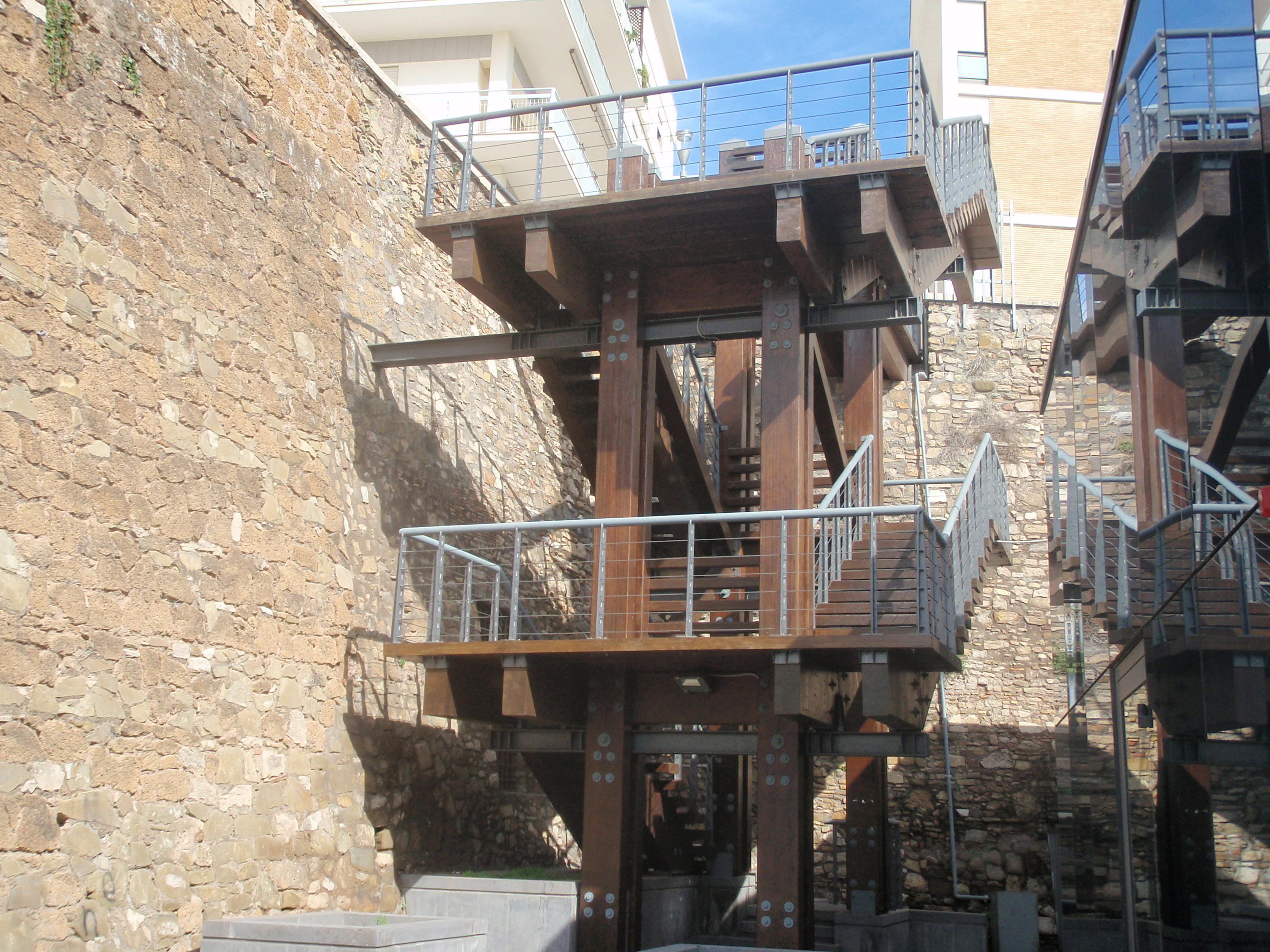

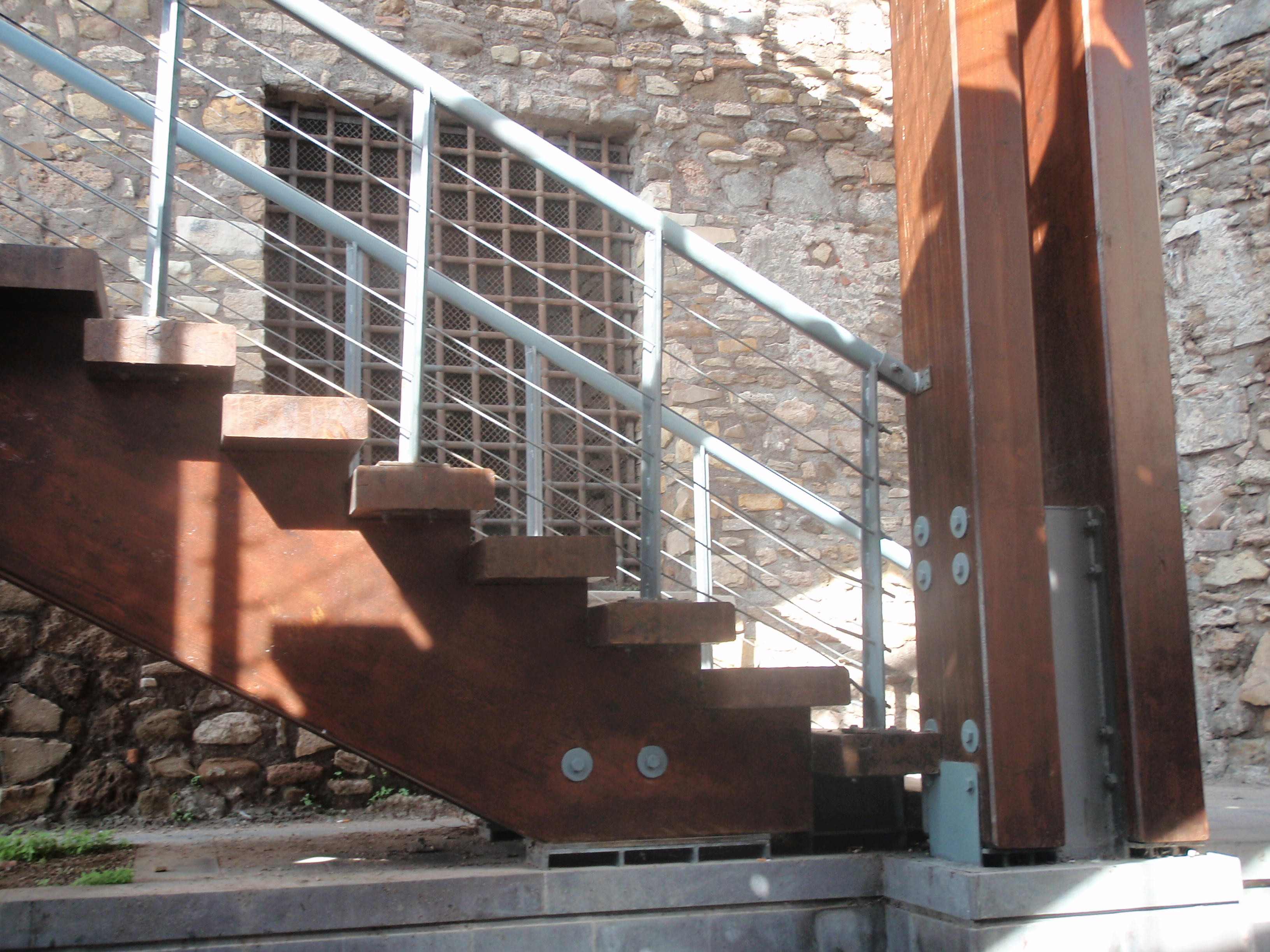

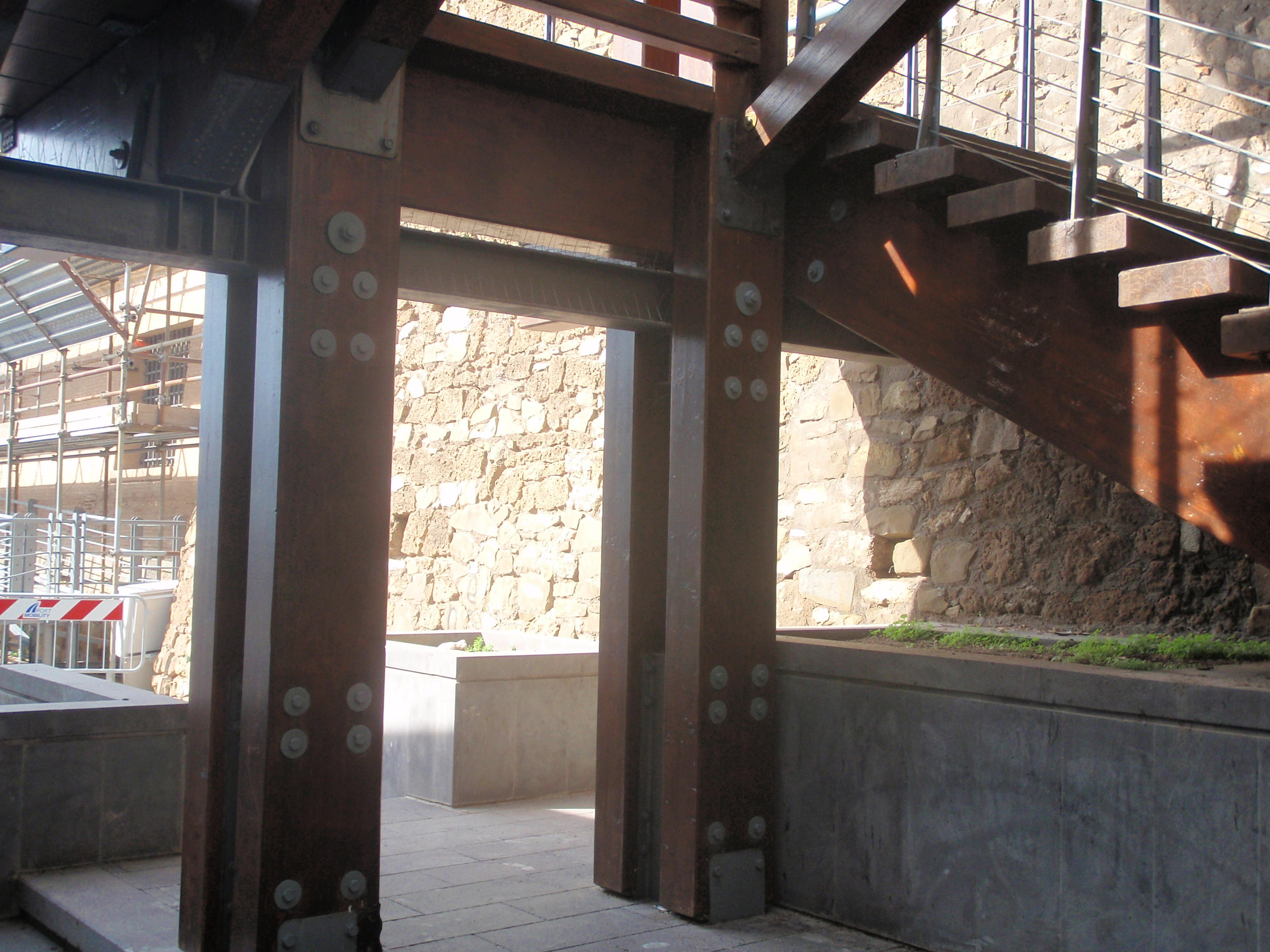

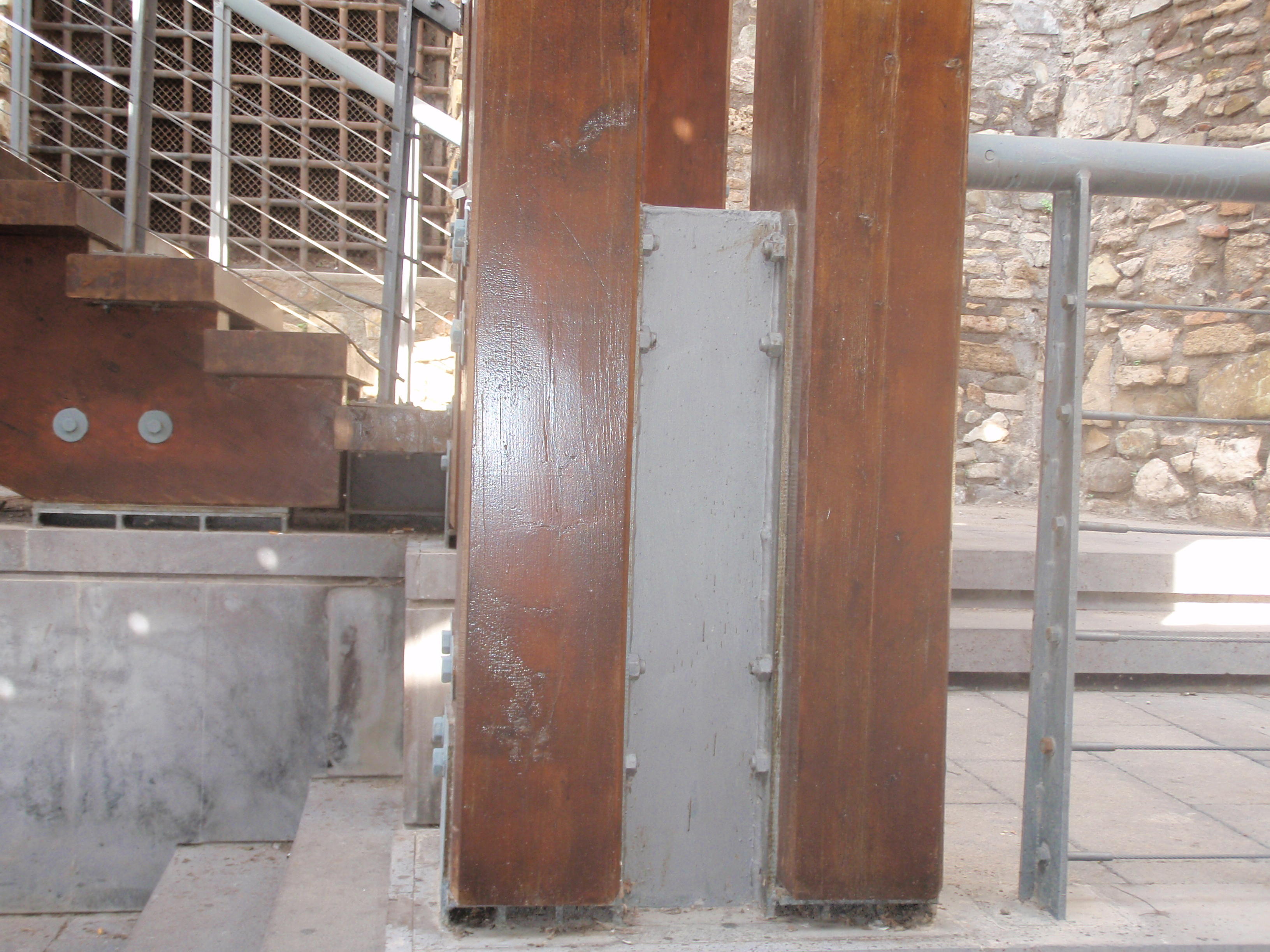

Татьяна5 Опубліковано: 16 листопада 2012 Автор Поділитись Опубліковано: 16 листопада 2012 Спасибо. Вот если б была фотка этой штуковины отдельно. буду на днях в Крепко - сфотографирую с плиткой проблемы нет - каждый брус на гидроизоляции, просто краешки под плитку поднимаем Добавлено через 1 минуту Возьму наглость влезть не в свою тему,но по теме разговора.Может будет полезно.На одном из наших последних проектов узел стыковки деревянной стойки с бетонным полом+плитка выглядел так. есть масса вариантов решения этого узла, предложенный тобою не люблю категорически , считаем это моим тараканом Посилання на коментар Поділитися на інших сайтах More sharing options...
Trast Опубліковано: 16 листопада 2012 Поділитись Опубліковано: 16 листопада 2012 На одном из наших последних проектов узел стыковки деревянной стойки с бетонным полом+плитка выглядел так. 1.Сложное, затратное решение. 2. Балка на консоли (а консоль там 60 мм) разболтает два крепёжных винта и близлежащие плитки вылетят со временем. Всё имхо. Посилання на коментар Поділитися на інших сайтах More sharing options...
bora-b Опубліковано: 16 листопада 2012 Поділитись Опубліковано: 16 листопада 2012 есть масса вариантов решения этого узла, предложенный тобою не люблю категорически , считаем это моим тараканом Порт Чевитавекья. Общественная обычная лестница: 3 Посилання на коментар Поділитися на інших сайтах More sharing options...

Urs2007 Опубліковано: 16 листопада 2012 Поділитись Опубліковано: 16 листопада 2012 (змінено) 1.Сложное, затратное решение. 2. Балка на консоли (а консоль там 60 мм) разболтает два крепёжных винта и близлежащие плитки вылетят со временем. Всё имхо. 1. Предложите проще и дешевле,если конечно вы профессиональный архитектор или конструктор.И тогда я возьму ваш узел себе на заметку:D 2.Балка — конструктивный элемент, брус, работающий главным образом на изгиб. Консоль (фр. console) — в архитектуре тип опоры или кронштейна с одним жёстко закреплённым концом при втором свободном конце. 2(а). Вы лично хоть раз видели чтобы именно такой узел привёл к разрушению плитки?Если да,то я это тоже возьму себе на заметку.Если нет,то это всё попытка по-умничать. P.S. Без обид,но в сотый раз повторяюсь,что конструктив - это сложнейшая наука,где надо доверять профессионалам.Это как самолечение - пока не стало совсем плохо,мы с умным видом делаем себе "самодельные народные лекарства",а как станет совсем плохо - бежим к лучшему доктору.Я же и не писал,что это самый правильный узел.Как написала Татьяна,вариантов этого узла может быть множество.Просто именно этот был под рукой,его рекомендовал конструктор,я им и поделился.Если интересно,могу поднять другие проекты ,где есть другие рекомендации конструктора по такому узлу. Змінено 16 листопада 2012 користувачем Urs2007 1 Посилання на коментар Поділитися на інших сайтах More sharing options...
Boy Опубліковано: 16 листопада 2012 Поділитись Опубліковано: 16 листопада 2012 1. Предложите проще и дешевле,если конечно вы профессиональный архитектор или конструктор.И тогда я возьму ваш узел себе на заметку:D 2.Балка — конструктивный элемент, брус, работающий главным образом на изгиб. Консоль (фр. console) — в архитектуре тип опоры или кронштейна с одним жёстко закреплённым концом при втором свободном конце. 2(а). Вы лично хоть раз видели чтобы именно такой узел привёл к разрушению плитки?Если да,то я это тоже возьму себе на заметку.Если нет,то это всё попытка по-умничать. P.S. Без обид,но в сотый раз повторяюсь,что конструктив - это сложнейшая наука,где надо доверять профессионалам.Это как самолечение - пока не стало совсем плохо,мы с умным видом делаем себе "самодельные народные лекарства",а как станет совсем плохо - бежим к лучшему доктору.Я же и не писал,что это самый правильный узел.Как написала Татьяна,вариантов этого узла может быть множество.Просто именно этот был под рукой,его рекомендовал конструктор,я им и поделился.Если интересно,могу поднять другие проекты ,где есть другие рекомендации конструктора по такому узлу. Извините, Татьяна Поделитесь, пож-та. Посилання на коментар Поділитися на інших сайтах More sharing options...
Trast Опубліковано: 16 листопада 2012 Поділитись Опубліковано: 16 листопада 2012 1. Предложите проще и дешевле,если конечно вы профессиональный архитектор или конструктор.И тогда я возьму ваш узел себе на заметку1.Проще на фото у автора темы. 2. А что, образование архитектора автоматически обрекает на генерацию только грамотных решений в строительстве? Другого не бывает? Ваше решение предполагает, что нагрузка только вертикальная и приложена строго по центру. Иначе все эти соединения с гарантированным зазором (иначе не собрать) будут "играть". 2.Балка — конструктивный элемент, брус, работающий главным образом на изгиб. Консоль (фр. console) — в архитектуре тип опоры или кронштейна с одним жёстко закреплённым концом при втором свободном конце.Спасибо за экскурс в словари, понятно, что мы говорим о стойке. 2(а). Вы лично хоть раз видели чтобы именно такой узел привёл к разрушению плитки?Если да,то я это тоже возьму себе на заметку.Если нет,то это всё попытка по-умничать.Поумничали (попиарились) здесь вы. Неудачно. Ведь "поумничать" пишется слитно. Посилання на коментар Поділитися на інших сайтах More sharing options...
Urs2007 Опубліковано: 16 листопада 2012 Поділитись Опубліковано: 16 листопада 2012 (змінено) Ну что,скатимся до выявления орфографических ошибок или вы всё-таки скажете какие профессиональные навыки,кроме своего воображения,позволяют вам так безапелляционно оспаривать решение профессионального конструктора? Вот сколько раз зарекаюсь что-то советовать на форумах и в который раз "обжигаюсь".Подумайте,деревянная стойка просто накручена по оси на металлический штырь.Какие бы силы и в каком бы направлении не прилагались - это соединение не эталон надёжности.Хотя это действительно просто и дёшево.Может,конкретно в Танином случае,небольшие нагрузки на каждую стойку позволяют выполнить этот узел именно так.Но это не значит,что такое простое соединение применимо всегда и везде. P.S.Татьяна извини за срач в твоей теме. Змінено 16 листопада 2012 користувачем Urs2007 Посилання на коментар Поділитися на інших сайтах More sharing options...
Trast Опубліковано: 16 листопада 2012 Поділитись Опубліковано: 16 листопада 2012 Ну что,скатимся до выявления орфографических ошибокА разве это я извлёк словари из пыльного амбара? или вы всё-таки скажете какие профессиональные навыки,кроме своего воображения,Только воображение. Не строитель я, застройщик. Поэтому спокоен, ведь мне не нужно защищать реноме архитектора. Из-за чего, собственно, сыр-бор? Я выразил сомнение в 2-х словах.Всегда думал, что профессионализм заключается в доступном изложении простых решений. И что я услышал? Посилання на коментар Поділитися на інших сайтах More sharing options...
Татьяна5 Опубліковано: 16 листопада 2012 Автор Поділитись Опубліковано: 16 листопада 2012 Подумайте,деревянная стойка просто накручена по оси на металлический штырь Дим, согласна, должно быть гаааараздо сложнее :D Какова вероятность, что при предложенной тобою схеме крепежа сам крепеж не вызовет трещин на всю длину бруса? И все таки никак не могу понять, что такого экстранеординарного в "крепеже с плиткой". Задача - убрать капиллярный подсос воды снизу и не дать "соскользнуть" брусу с посадочного места. Все. Больше ни у одного из этих крепежей никакой другой задачи нет . 1 Посилання на коментар Поділитися на інших сайтах More sharing options...
