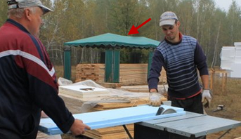

Ухты - культурный такой навесик для дерева.... где? почем? :)
Сенкс, 3 на 6 метров, последний в Практикере забрала, 1799 грн по акции
