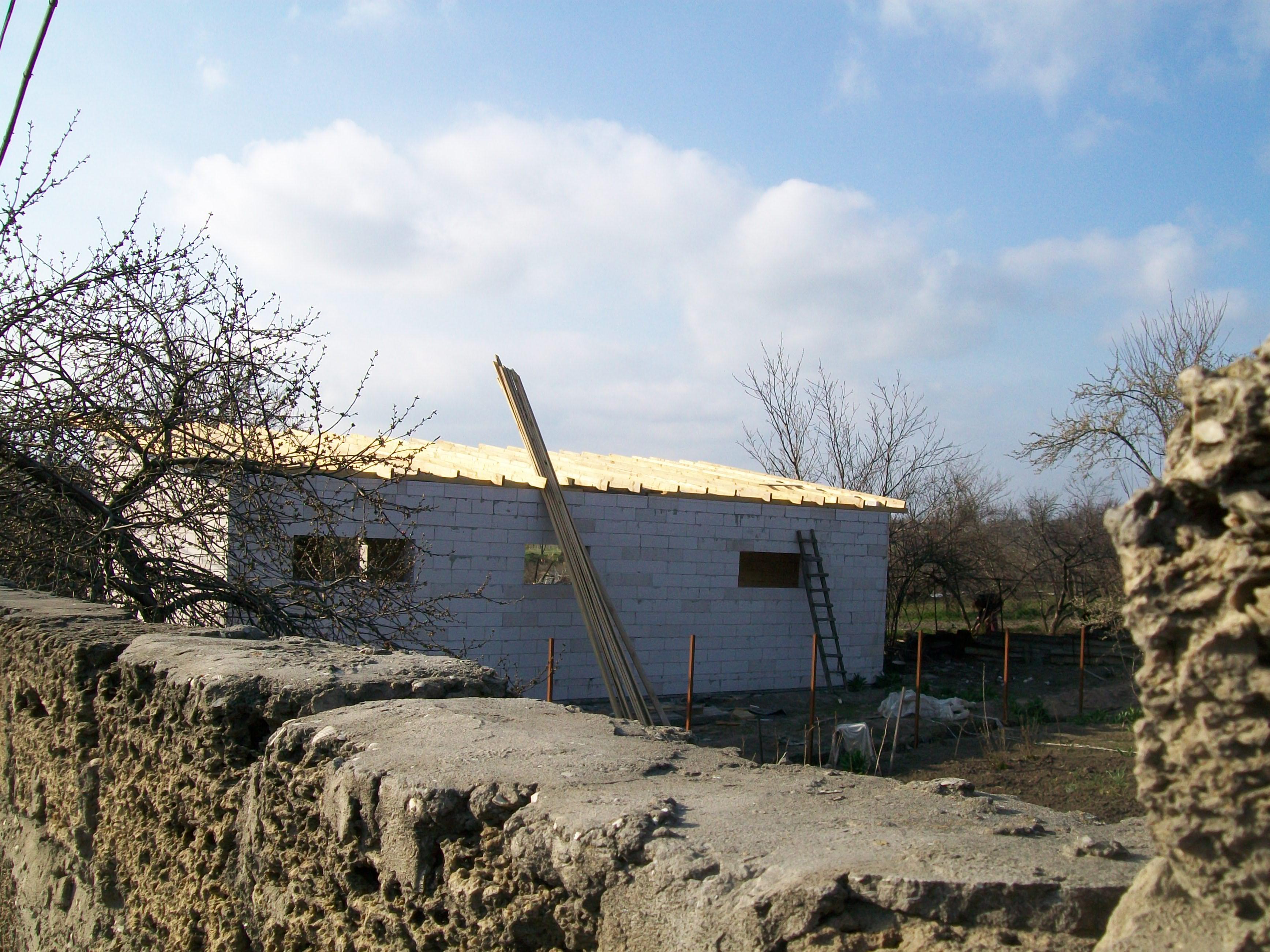

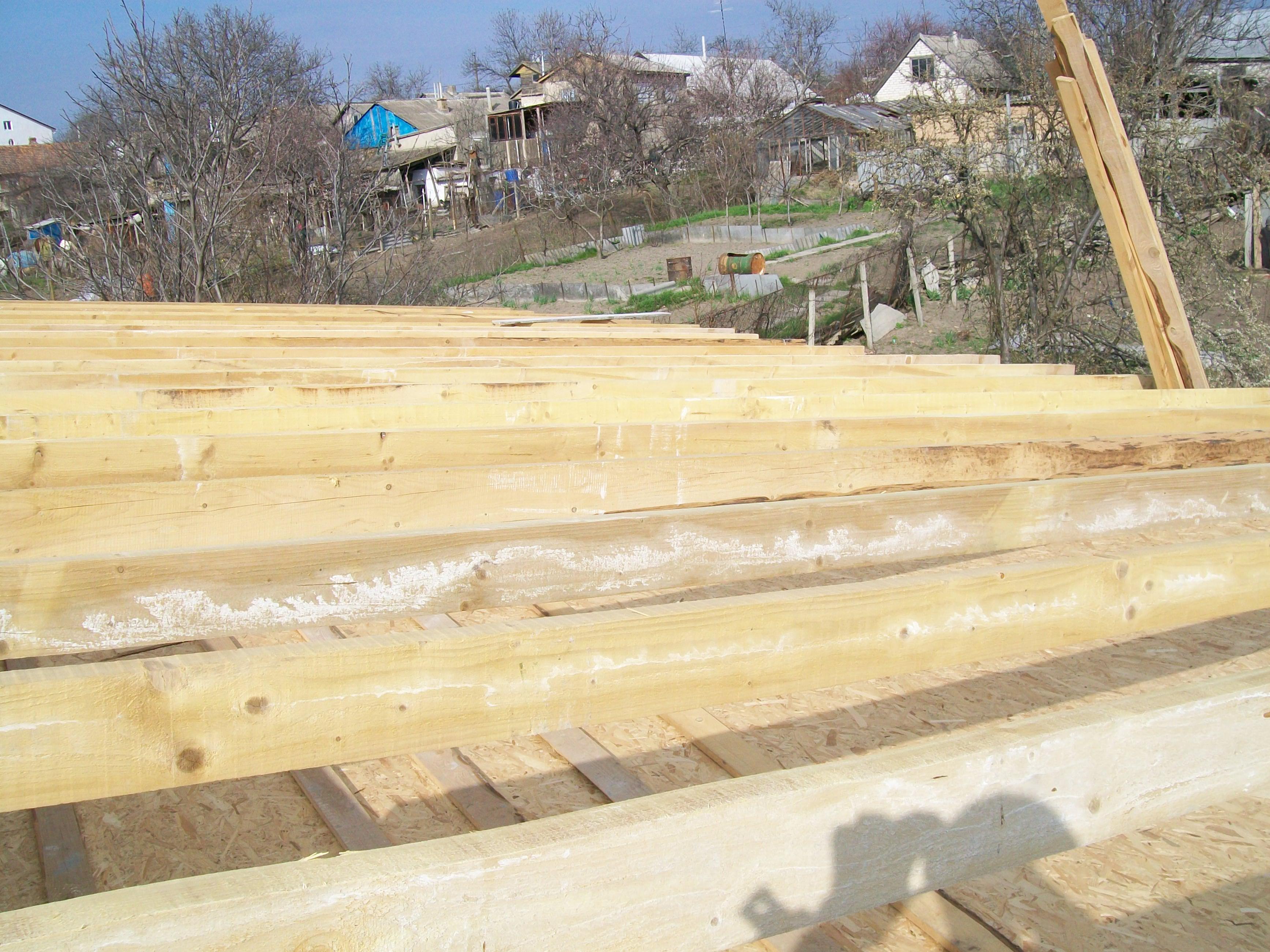

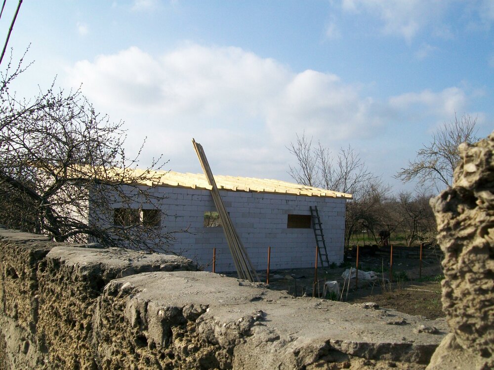

Сегодня установил стропила 150х50, буду добавлять кобылки:

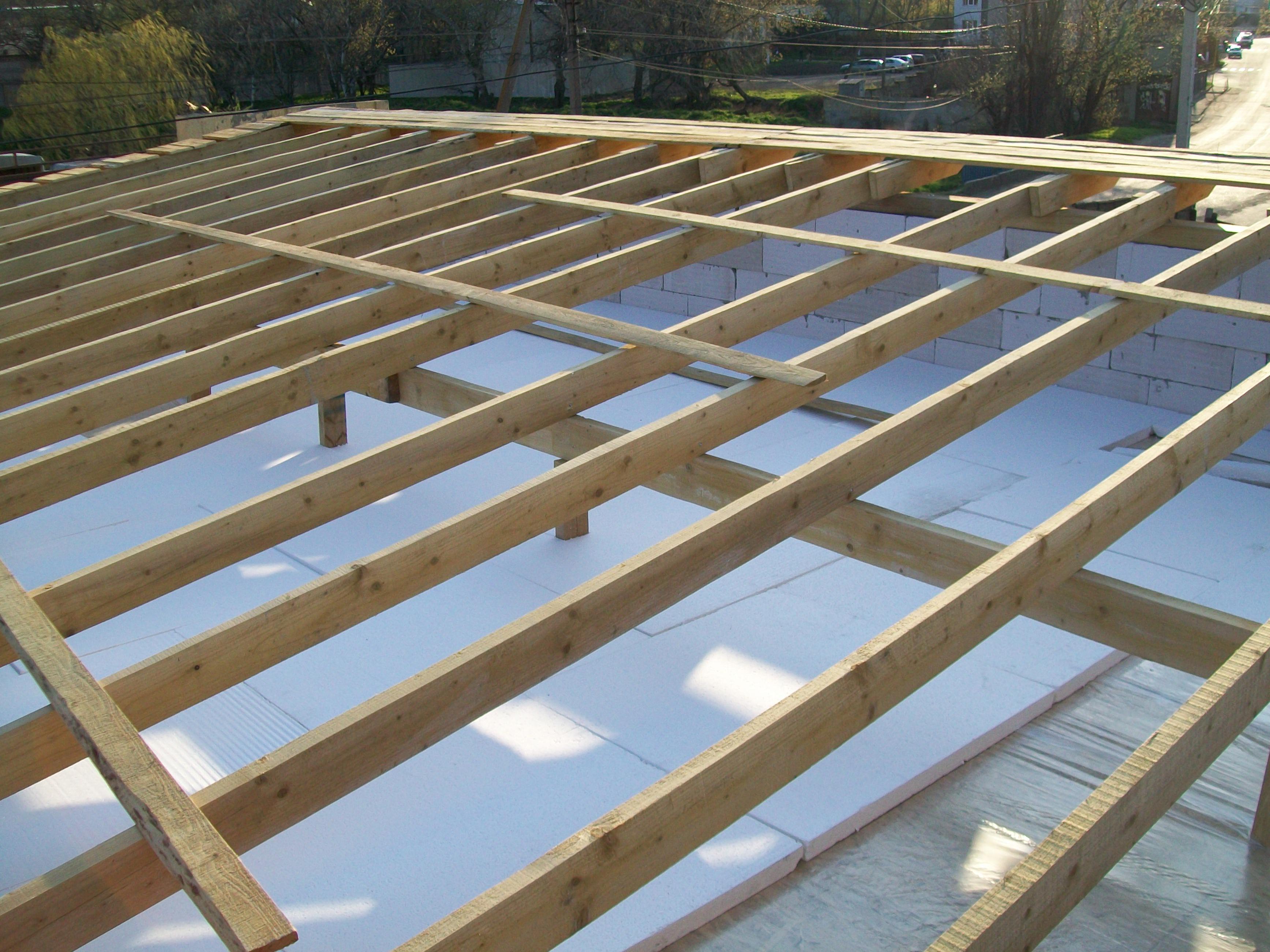

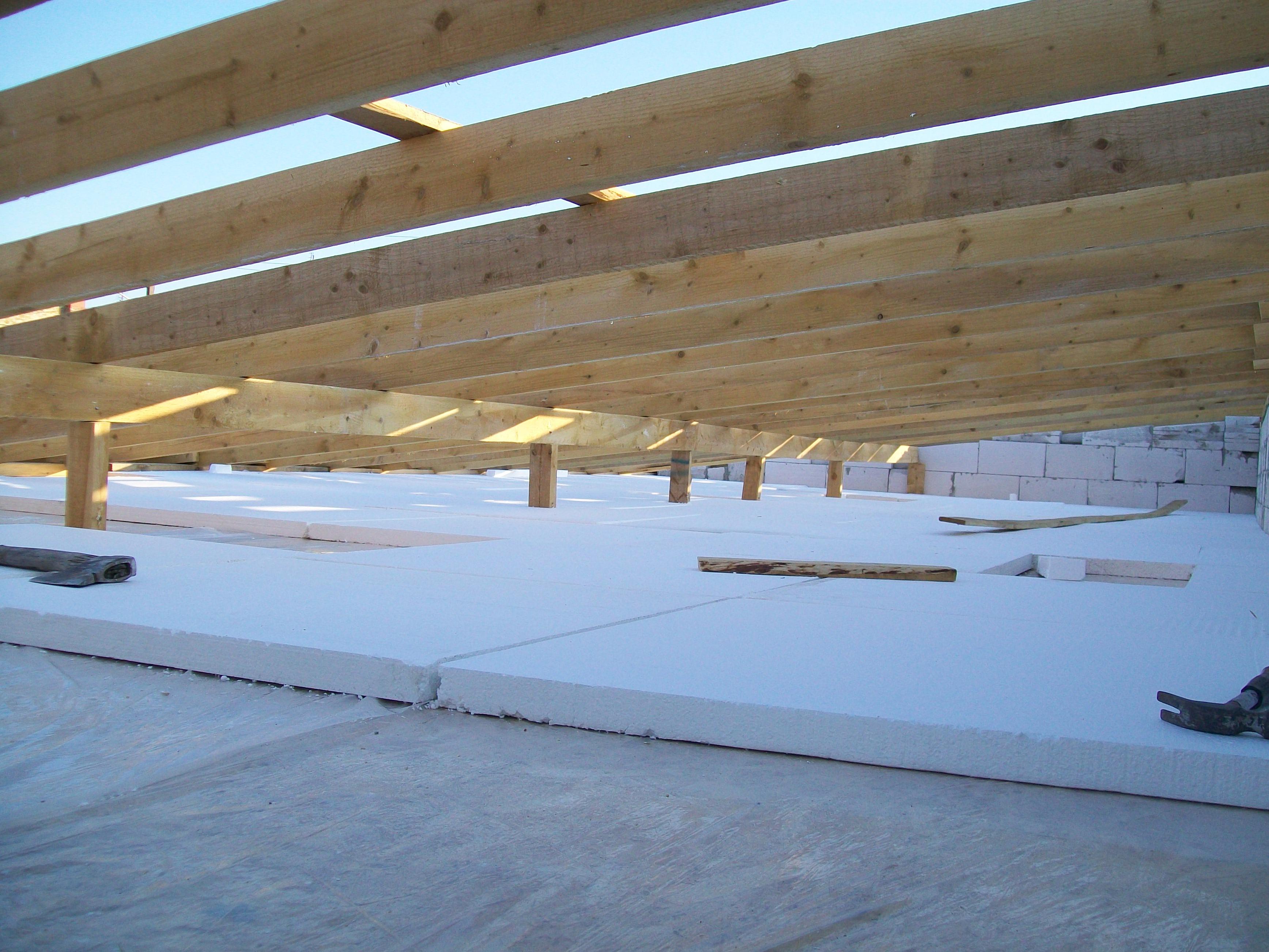

Утеплитель будет по перекрытию пенопластом ПСБ-15 100мм. Буду стелить перед тем, как набивать обрешетку, потому что потом уже не удобно. От ваты отказался, так как по утеплителю придется ходить.

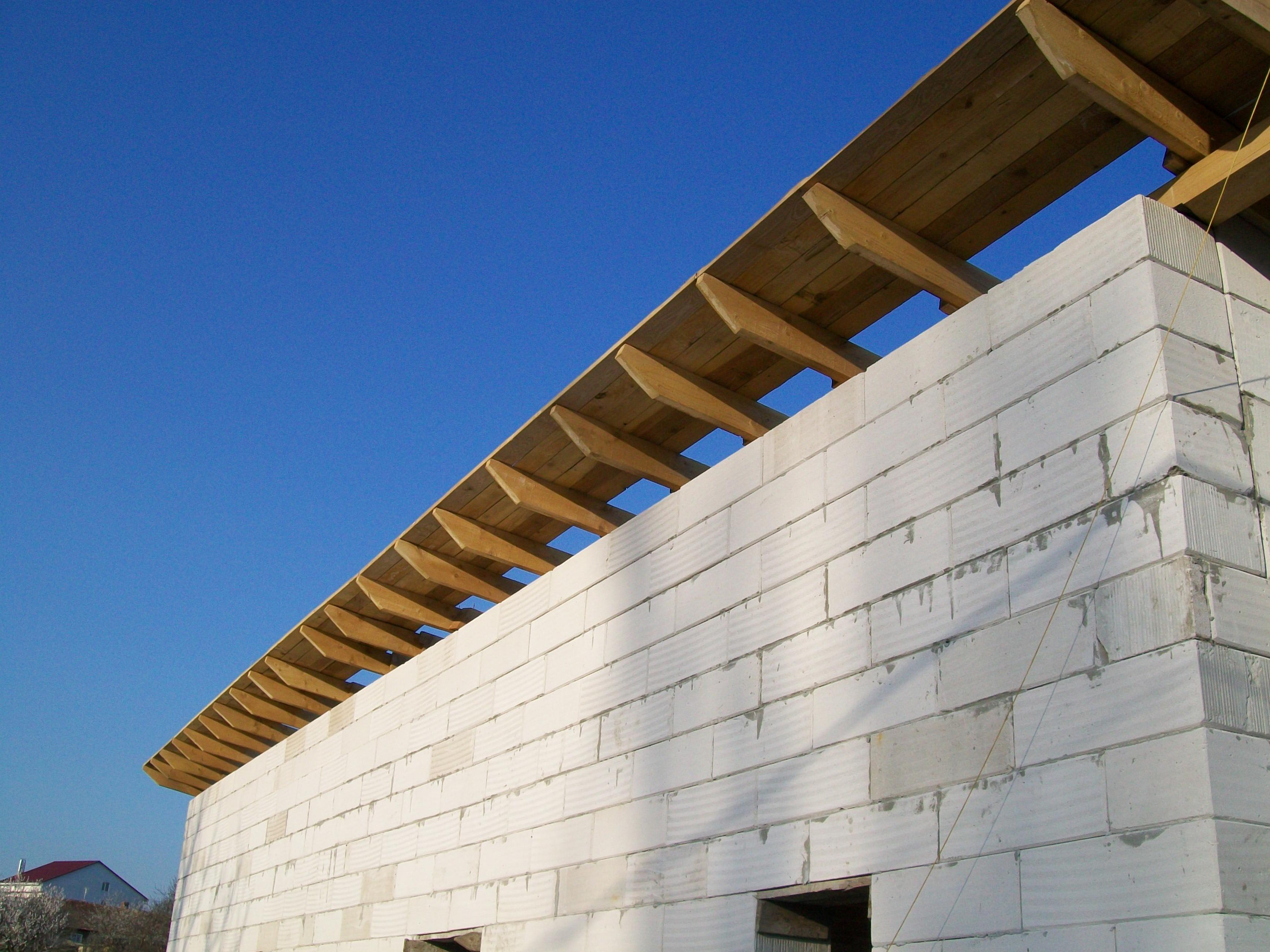

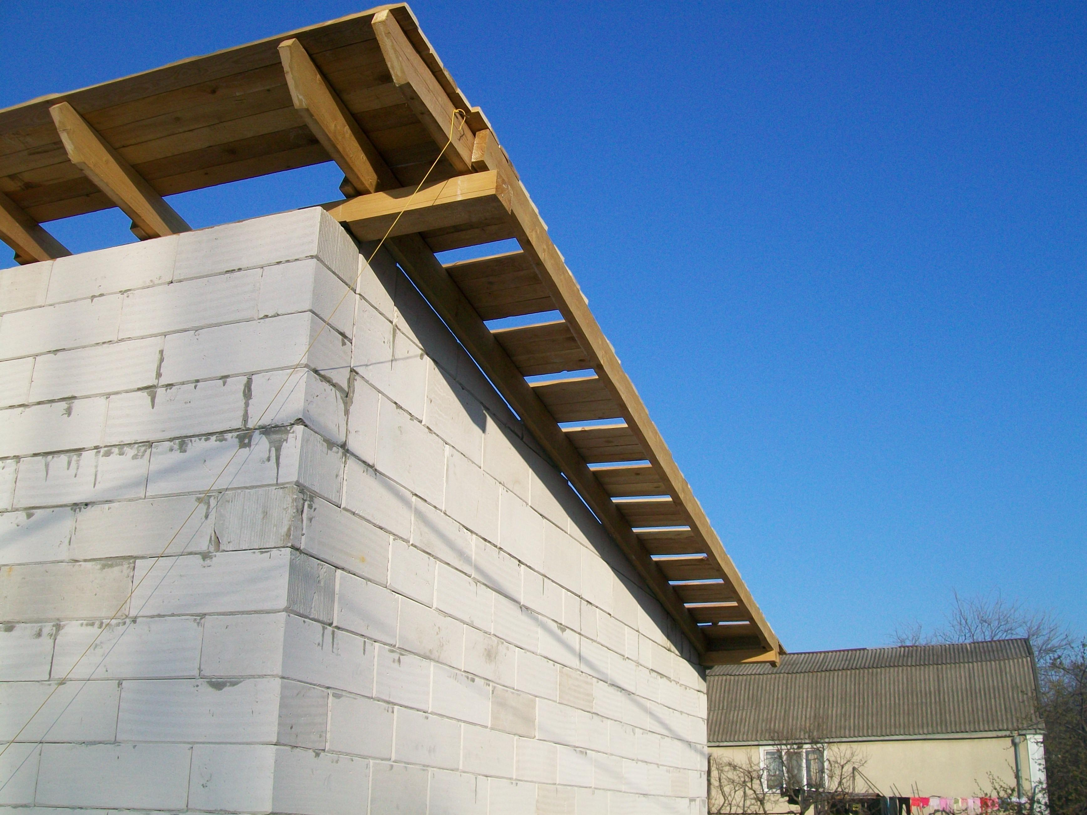

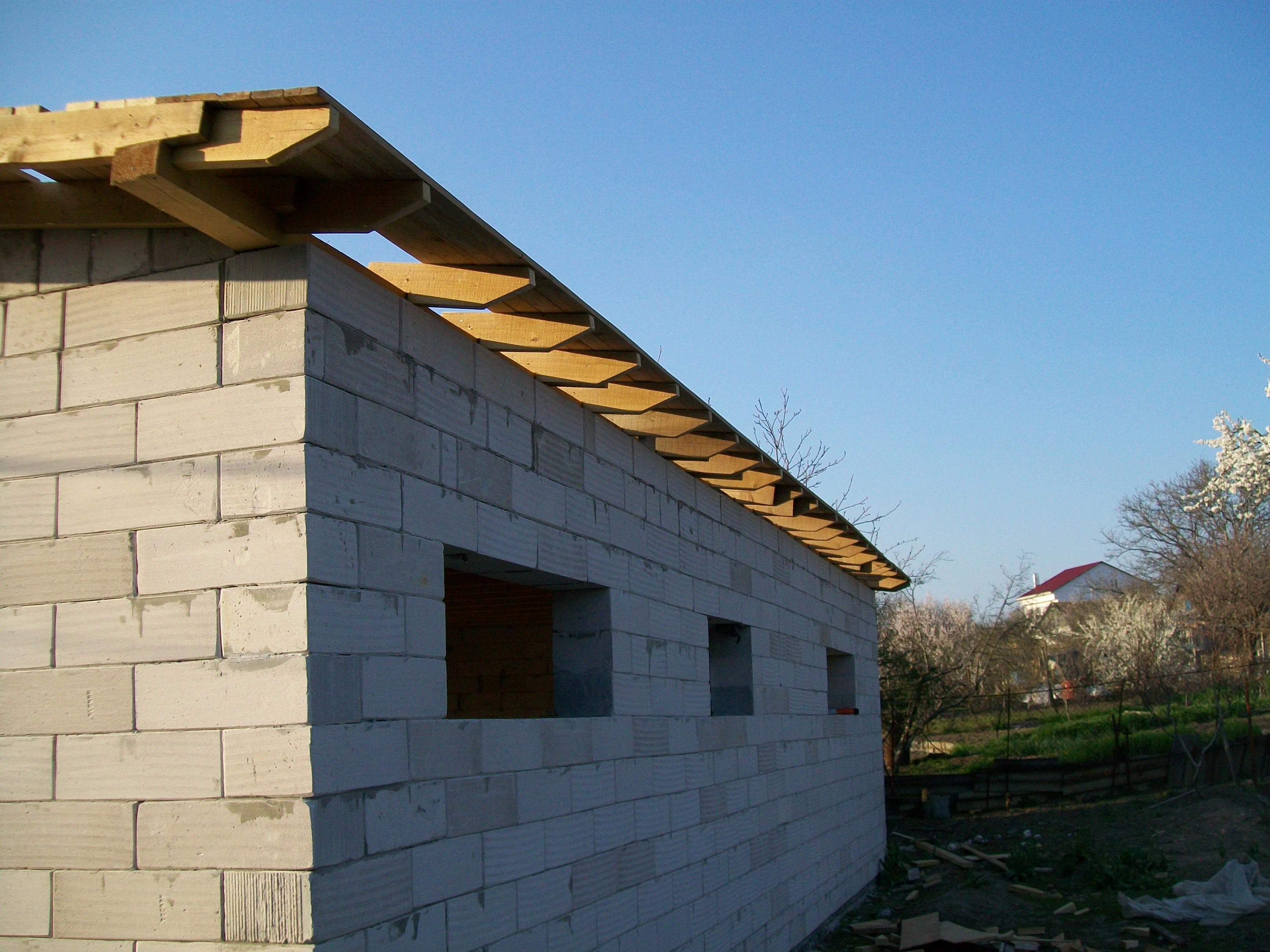

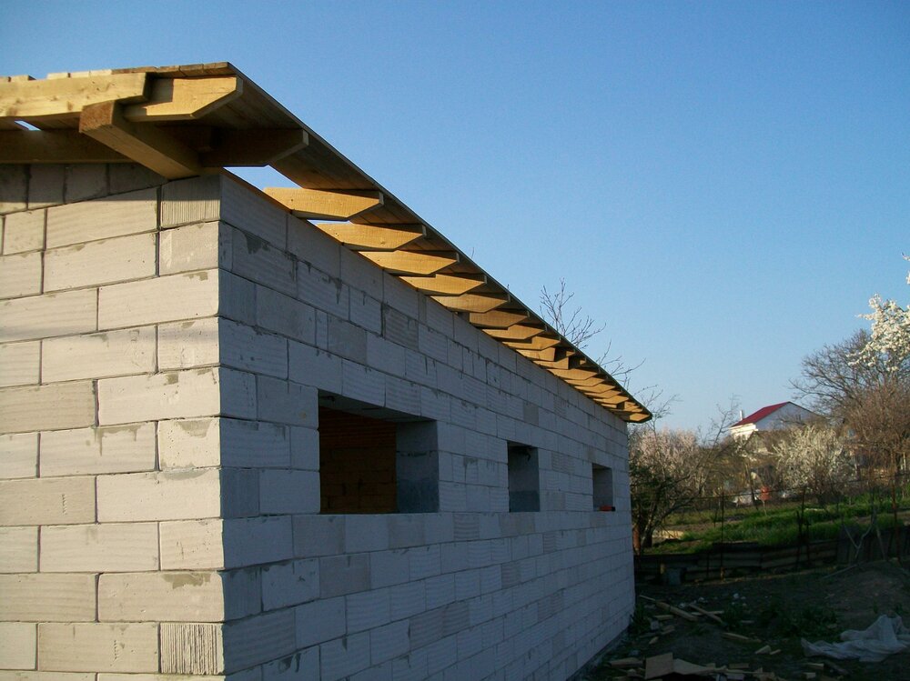

У домика появились свесы. Для усиления стропильной системы поставил дополнительный прогон по середине. Изначально думал ставить упор под каждое стропило, но пришлось бы много резать утеплителя, поэтому остановился на первом варианте. Ну и начал утепление перекрытия ПСБ-15.
Интересно посмотреть какие меры вы приметеот задувания под свесы (меж стропил). Как закрывать дырку между маурлатом и обрешеткой?
Я заложу эти проемы ГБ 100мм (для перегородок). Стропила как бы будут торчать из стены. Мауэрлат я крепил ближе к внутренней поверхности блока, поэтому место есть.
