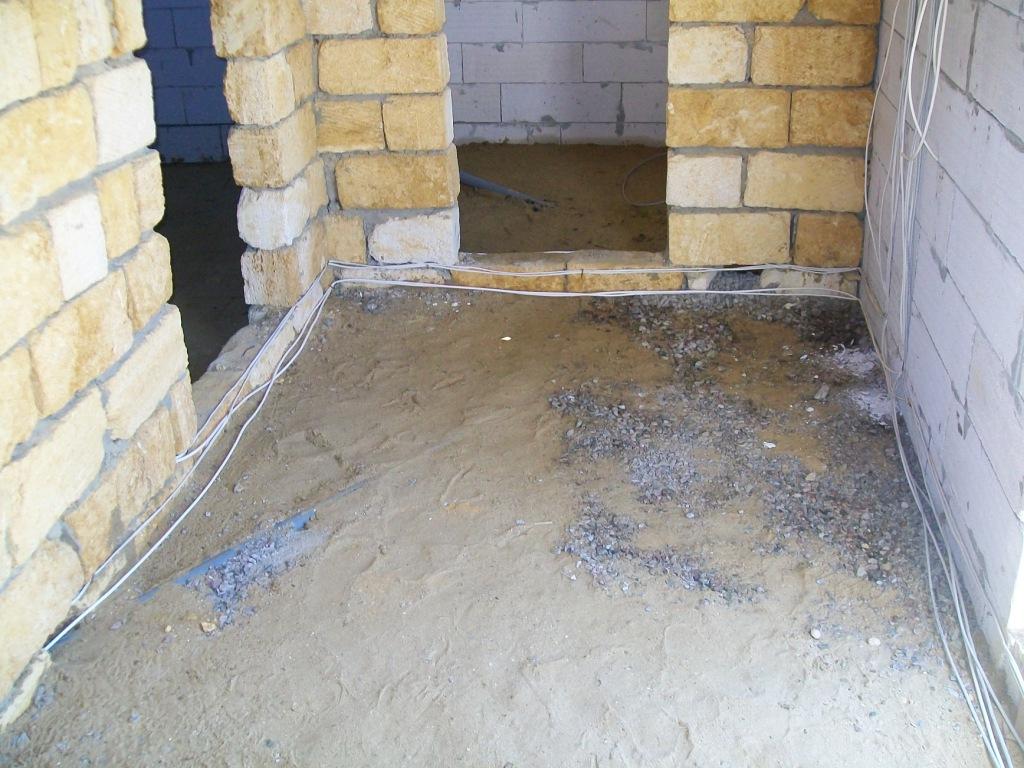

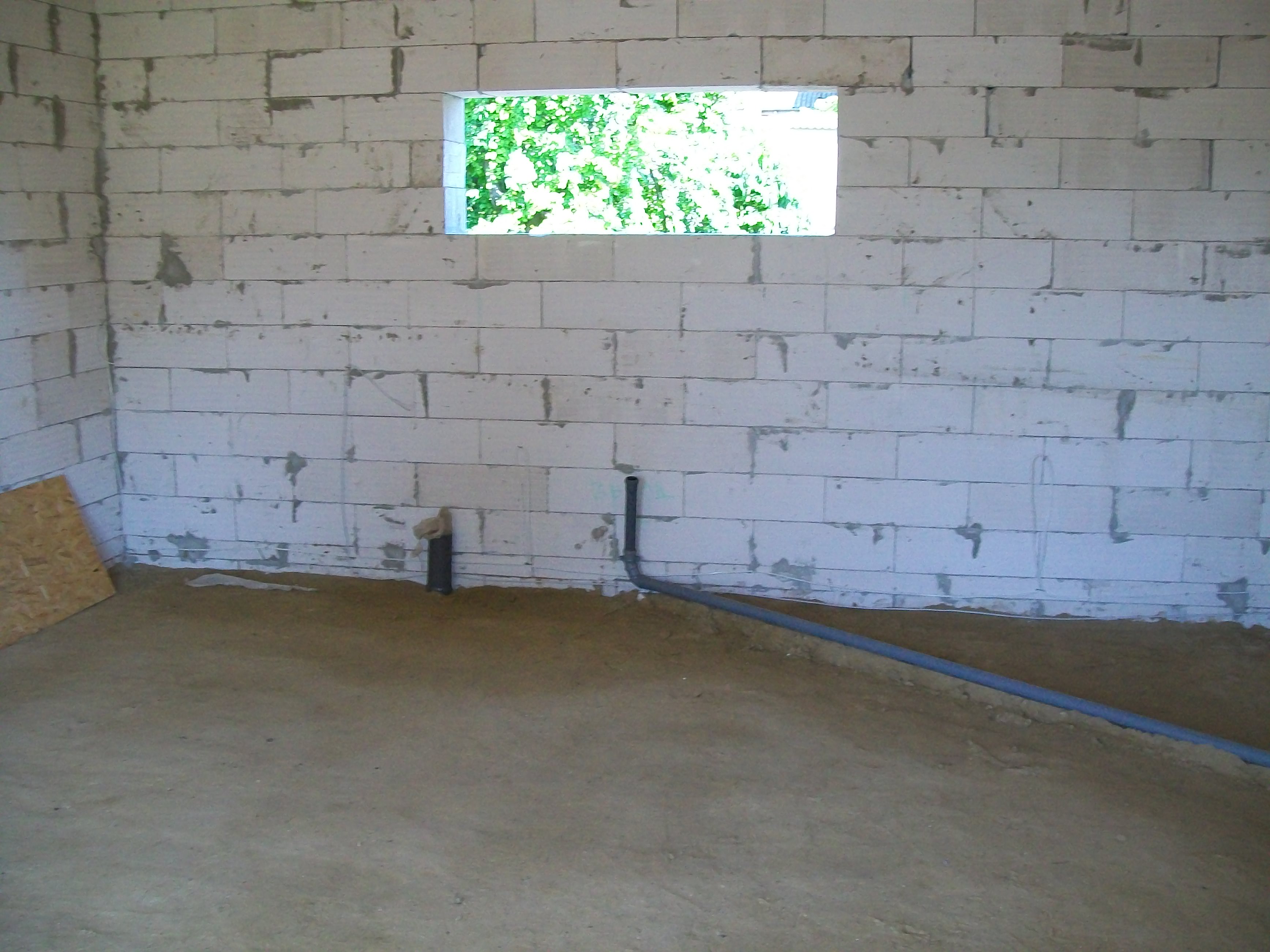

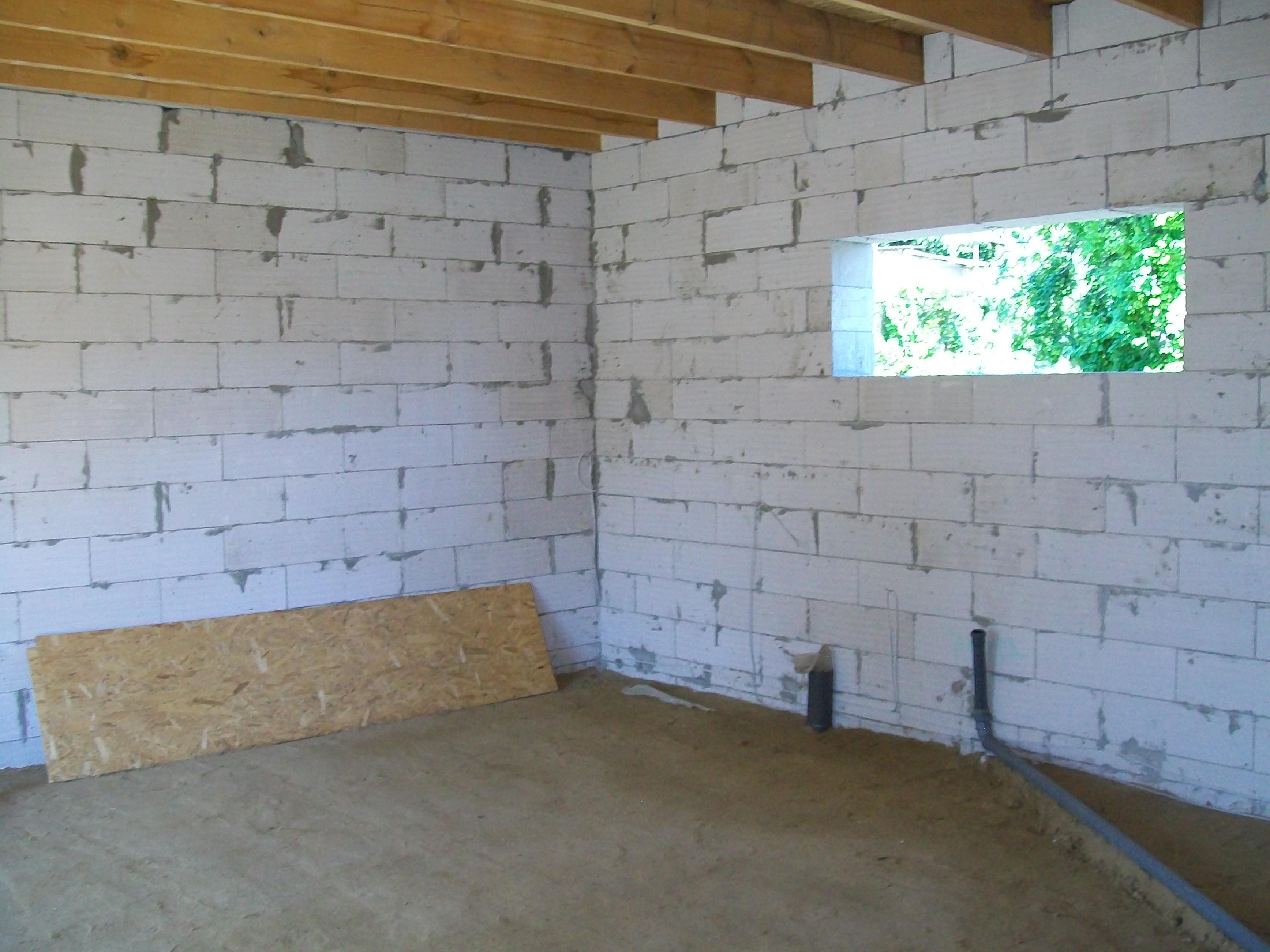

Тем временем, проведена канализация, отсыпан пол и прокинут кабель там, где он будет в стяжке. Эл., ТВ и интернет провода покупал в магазине при заводе Одесскабель, потрачены первые 710грн. на электрику.

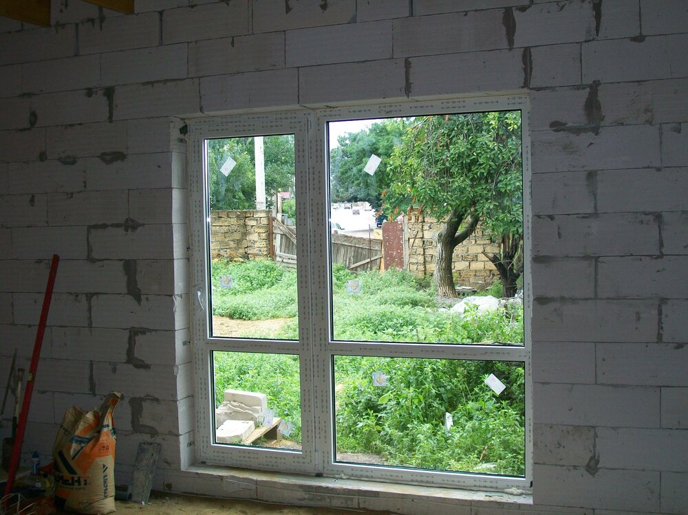

Я себе брал окна VEKA 5-кам 2-х кам. стекло пакет еще и солар с солнечной стороны, главное это хорошая фурнитура.
Меня оконщики отговорили от двойного стеклопакета, хотя изначально хотел. Фурнитура Зегения.
Чем мотивировали?
Мотивировали тем, что обычный стеклопакет с "и" стеклом соответствует современным нормативам по теплосбережению, а дополнительное стекло даст не более 3% энергосбережения, т.е. деньги на ветер, лучше в один добавить аргон (на что я и согласился). Причем я посетил несколько контор и везде слышал одно и тоже. Странно когда продавцы уговаривают заплатить им меньше, но я повелся.
просто накосячиь могут больше в двойном , насчет аргона вещь хорошая а как вы узнаете есть ли он в нем?
кстати если еще не заказали - узнайте у вас стеклопакеты с "теплой кромкой" или с обычной алюминиевой дистанционной рамкой ?
Главное пакет с напылением правильной стороной поставить, я себе тоже ставил такого плана пакеты по причине того что три стекла дают большую нагрузку на фунитуру и уменьшают срок службы окна , а створки у меня были большие.Самый главный плюс двухкамерного пакета это звукоизоляция, особенно если толщина камер разная.У меня родственник работает в конторе поставляющей оборудование для производства окон и профиль с фурнитурой, думаю плохого не посоветует, ещё нужно обратить внимание кто клеит сами стекла, я брал стеклопакет( сами стекла) заводского производства, ну и кто производитель стекла тоже немаловажно.
Про аргон я задал такой же вопрос. На что получил ответ, "что вы, мы ррусские друг друга не обманываем"(с), что смысла им нет меня обманывать. Действительно, на моем заказе в 10000грн. цена аргона менее 100грн. Кроме того, стеклопакеты они получают на этом заводе www.glastroesch.ua/, который является практически монополистом в Одессе, так как бьет всех ценой и качеством. И заводу меня обманывать не зачем. А узнаю я, о наличии аргона по специальным клипсам на пакете.
Что касается по "теплой кромке", что то я не знал за это. А заказ уже сделан. На следующей недели жду.

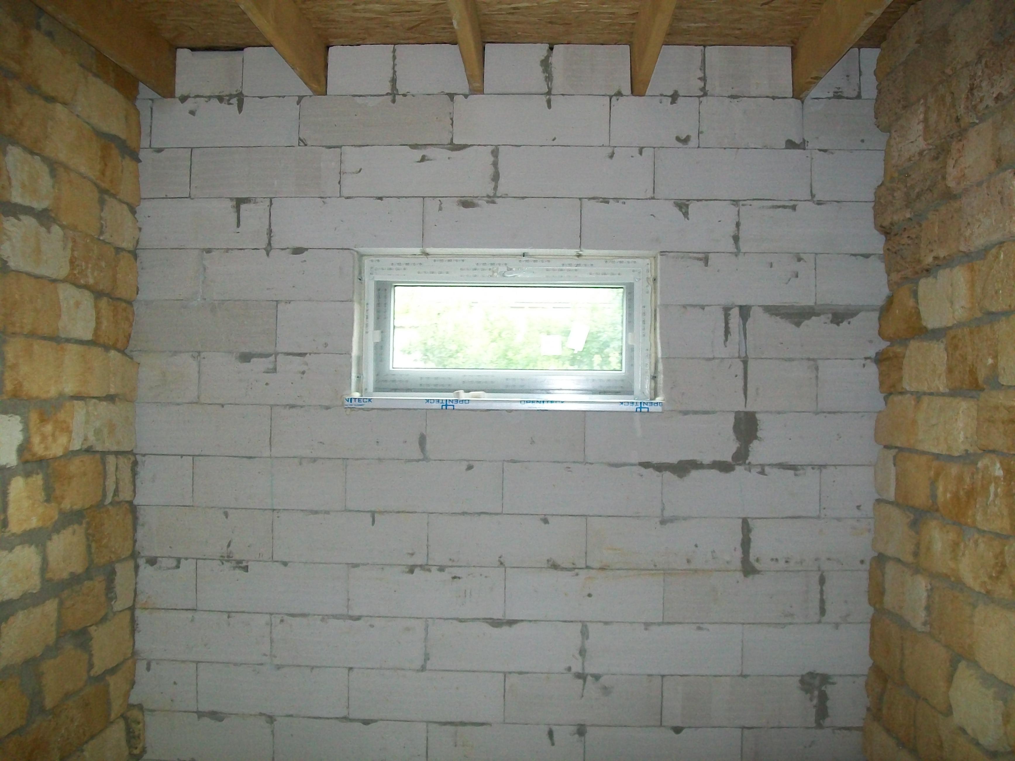

Андрюша, как впечатление от работы с ракушкой, особенно по сравнению с газобетоном?
Откровенно говоря, с ракушкой работать сложно. Нет одинаковых блоков, все размеры гуляют до 2см. Плотность также разная. Если бы не желание видеть ее в интерьере, вряд ли я бы ее использовал. При строительстве внешних стен в камень (38 см) + утепление теряется вся экономическая выгода в сравнении с ГБ. Если же все таки, кто то выберет ракушняк как материал для возведения стен, рекомендую брать крымский, он гораздо лучше, чем добываемый в одесской обл., по крайней мере у меня было так.

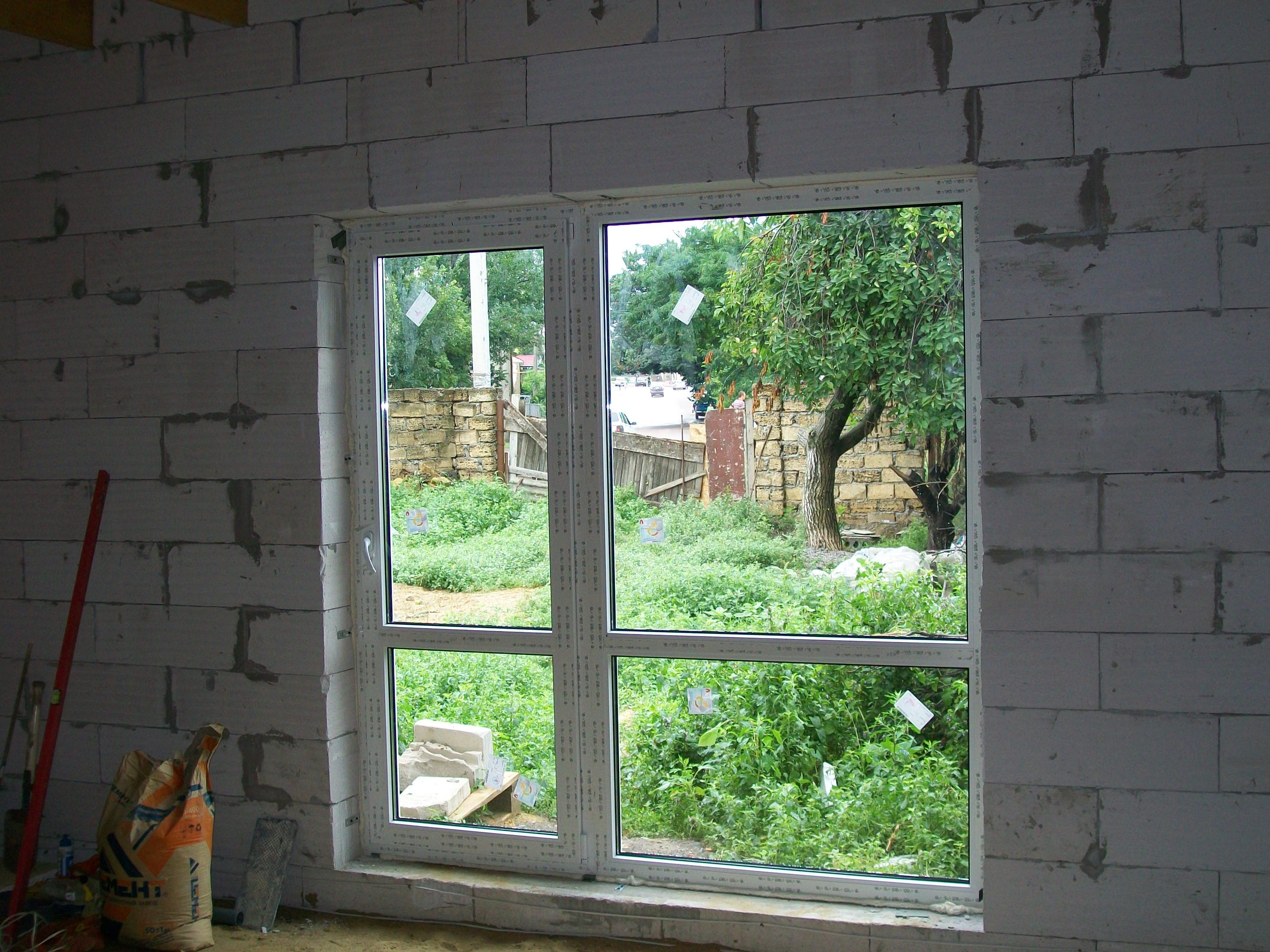

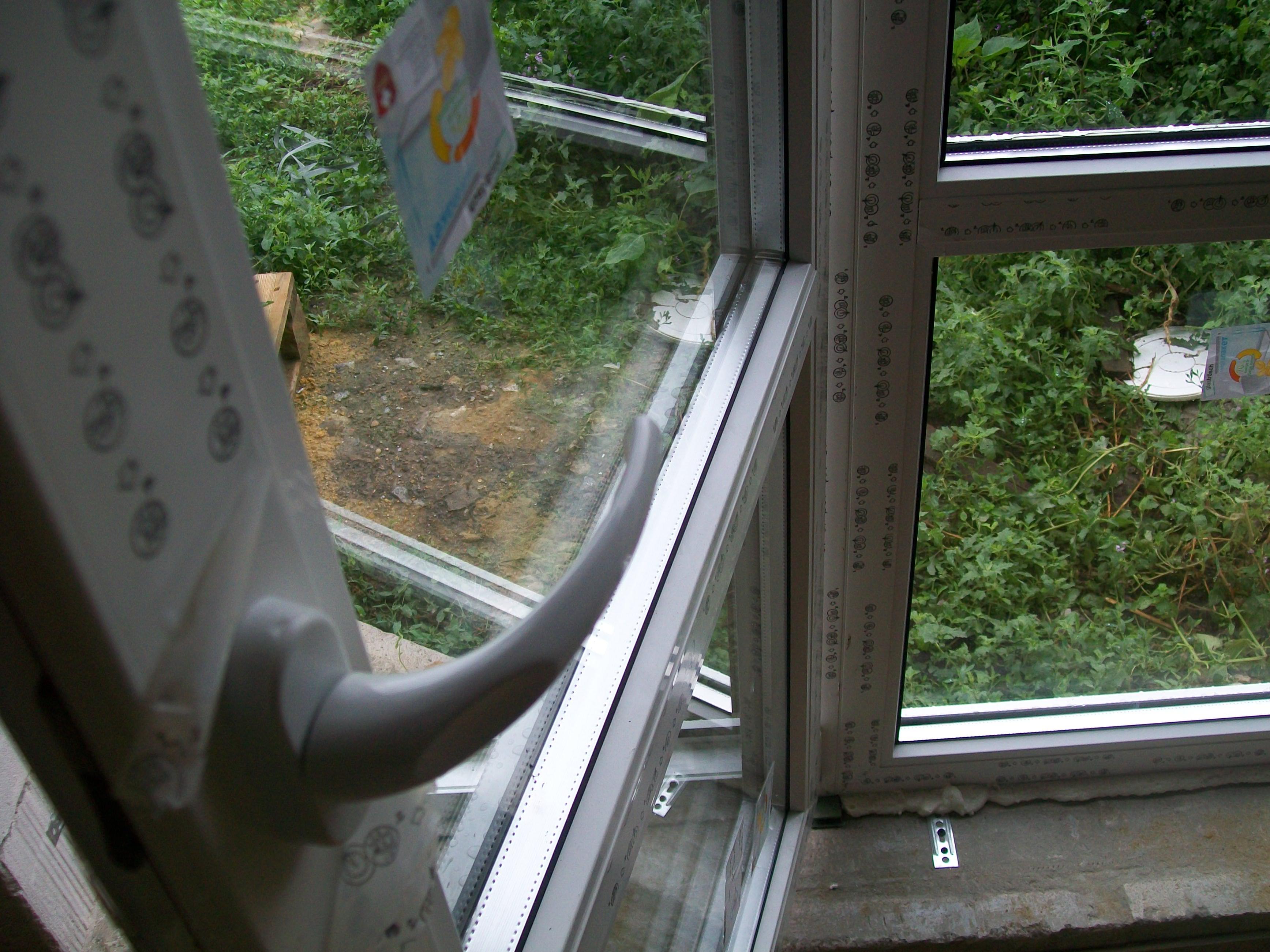

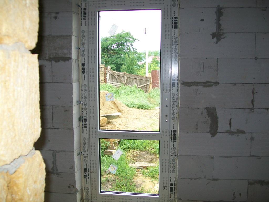

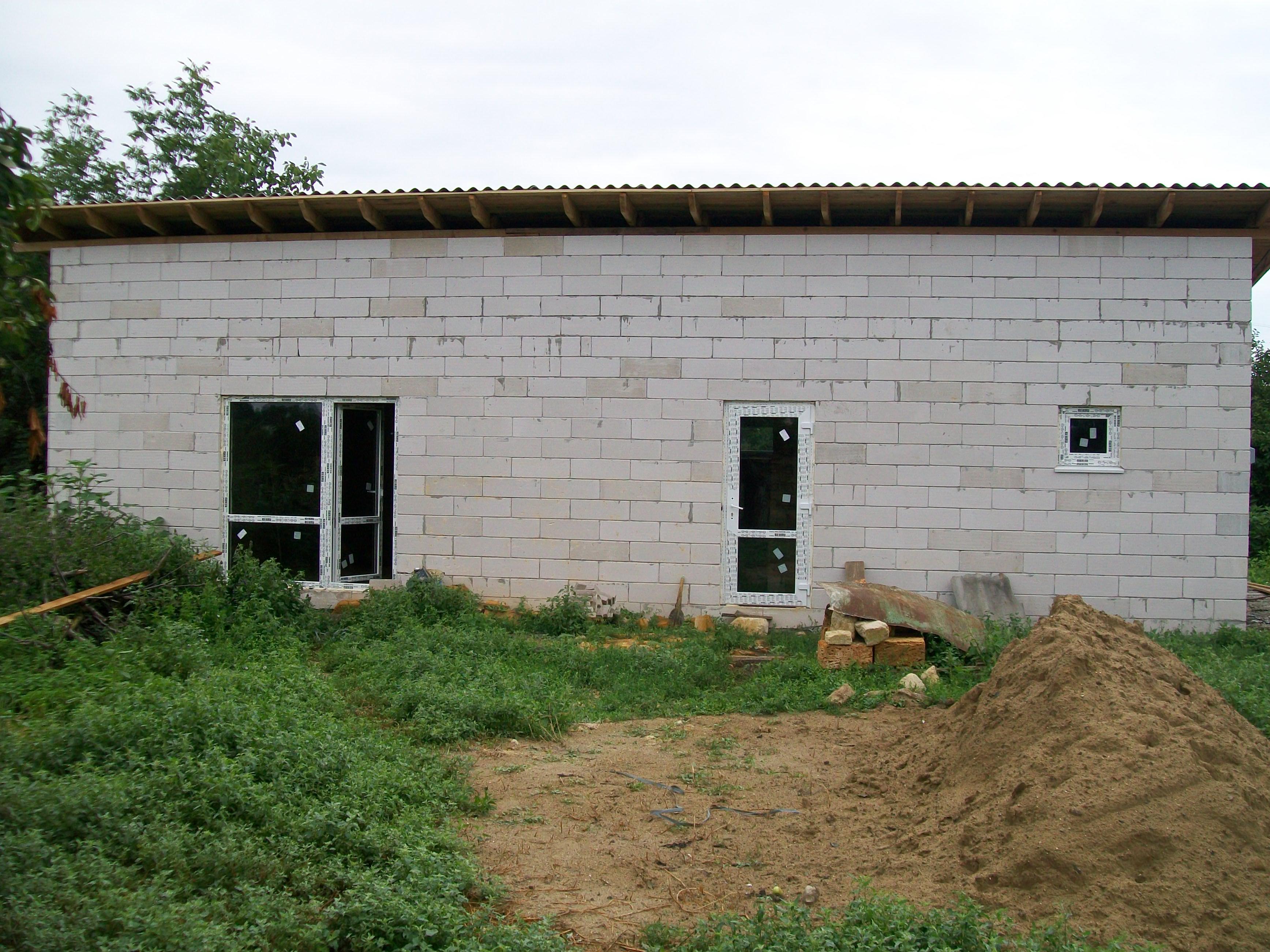

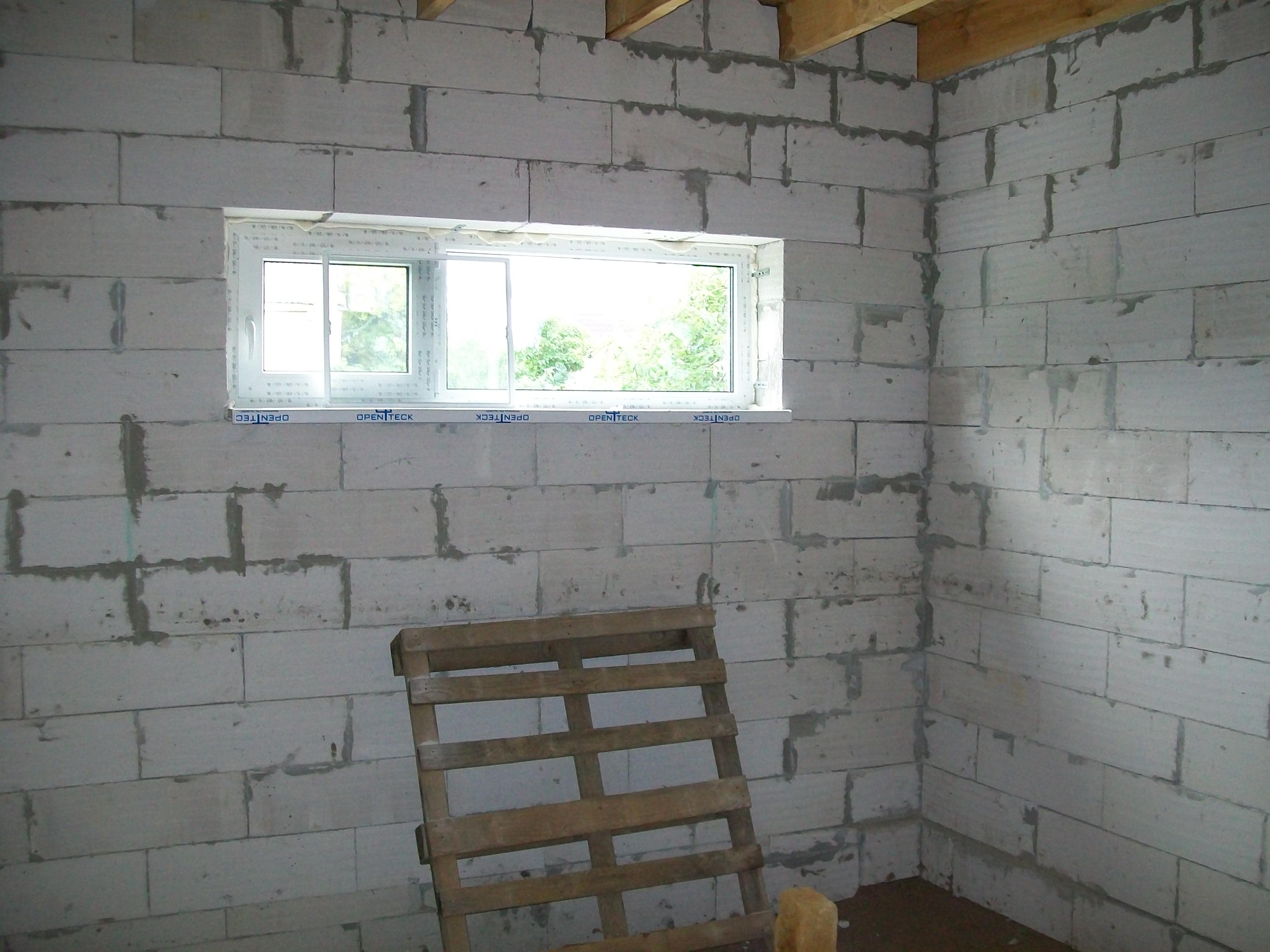

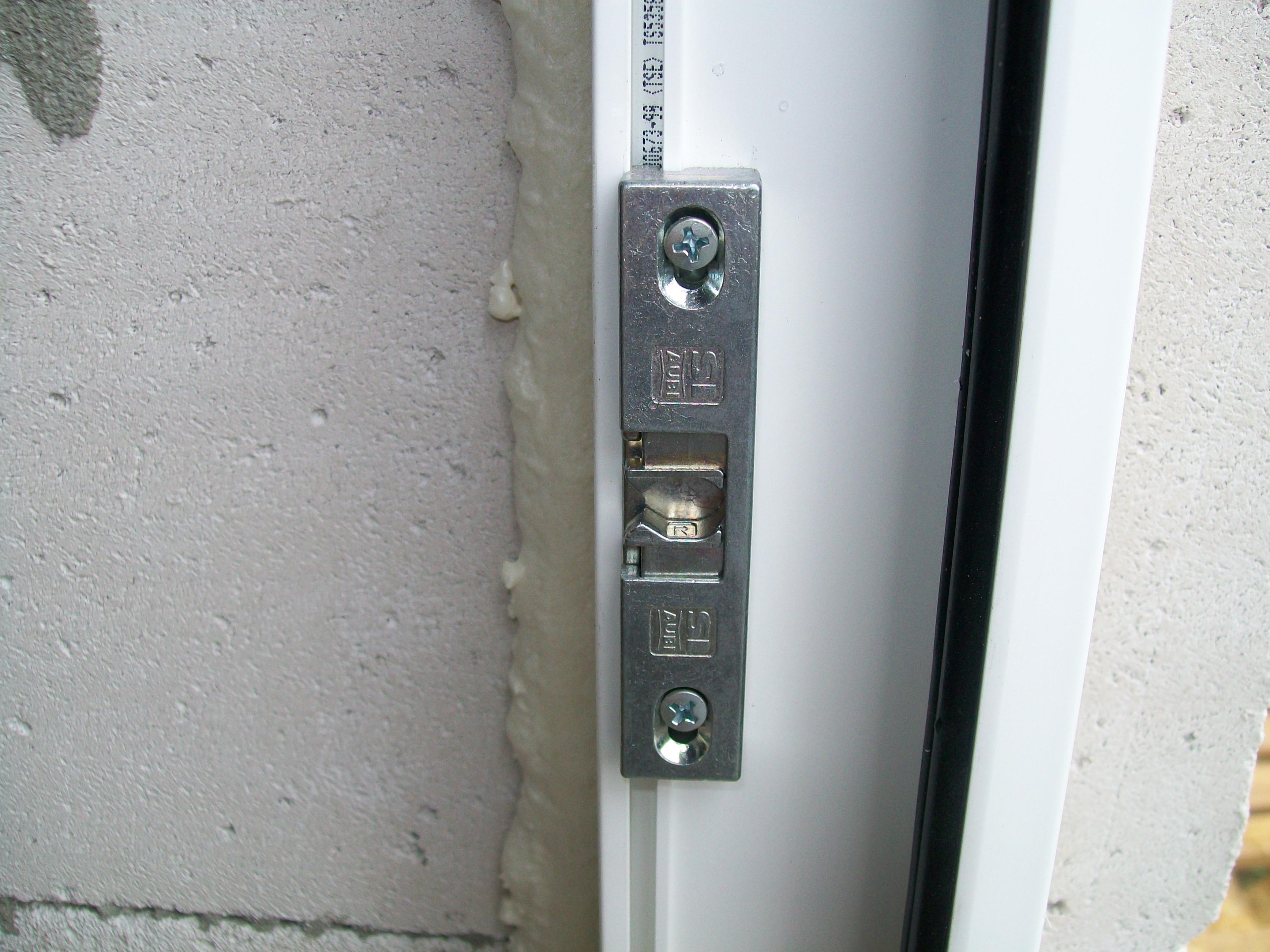

Сегодня поставили окна. Профиль Рехау, фурнитура Зегения, однокамерный стеклопакет с "и" стеклом и аргоном( 4-16Аргон-4И), дверные петли немецкие, сетки на окна и террасную дверь, отливы металл, подоконники украинский пластик. Стоимость всего комплекта 9845 грн. Фото завтра.

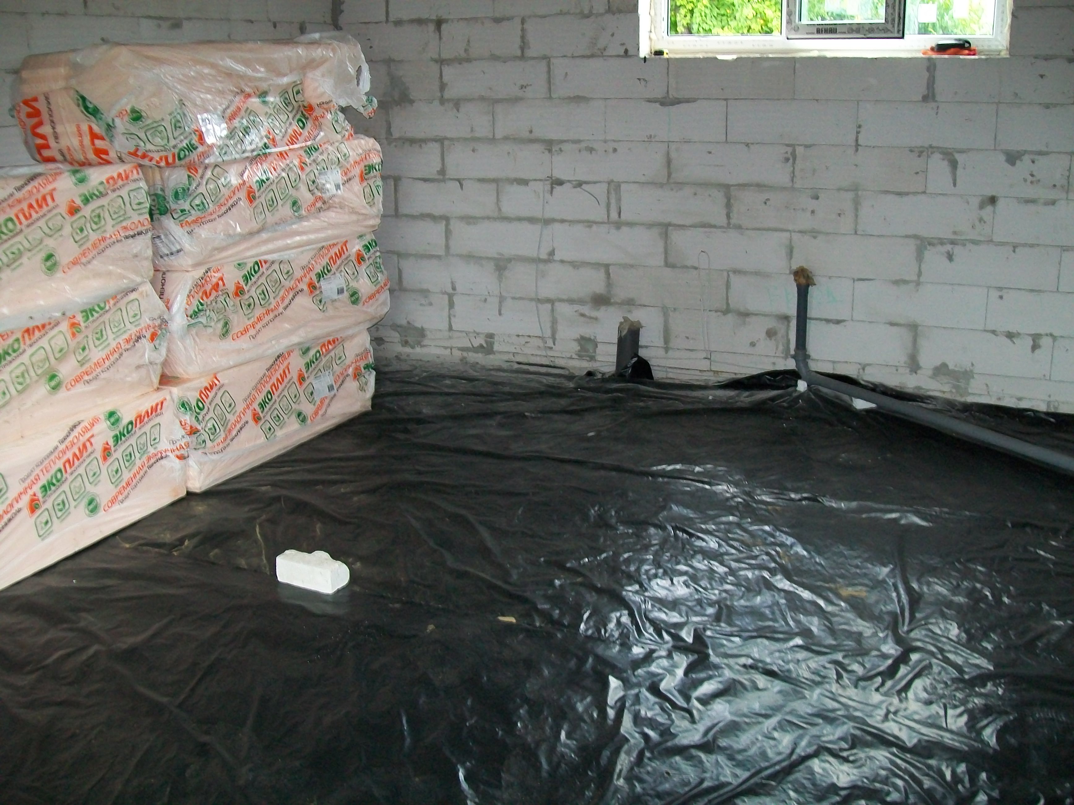

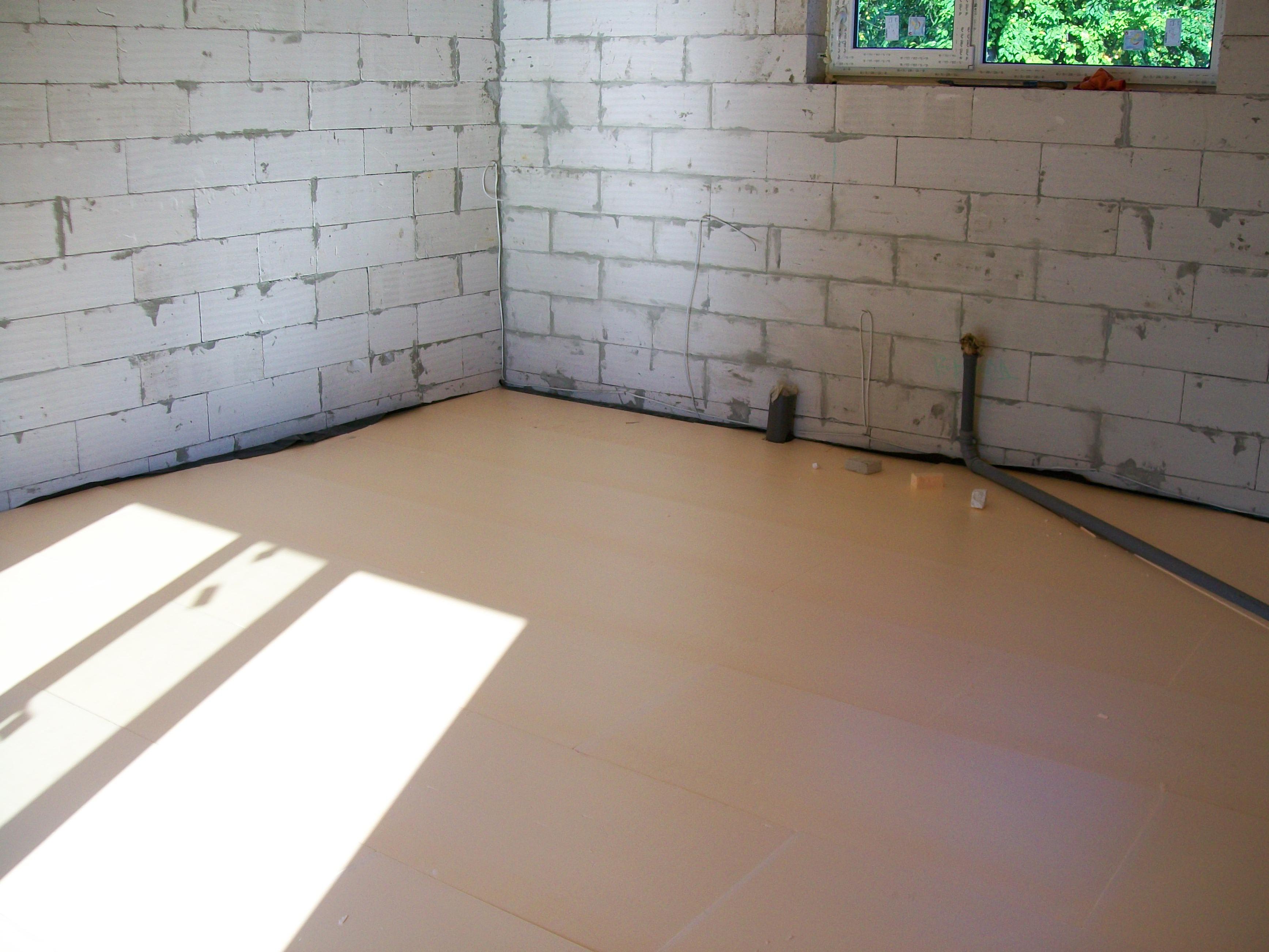

Застелил пол пленкой, завез ЭППС 50мм по 38.5 грн\лист и постелил. Теперь дело за отоплением и водопроводом.
Если не ошибаюсь планировались ТП? И 50 мм не мало?
Да, ТП быть, хотел бы толще, но больно дорог, собака. Общая сумма вышла 2300 грн.. Сначала думал ППС большей плотности, но сравнив два материала понял, что "лучше меньше, да лучше".
А смысл в плёнке под экструдером какой?Он же водонепроницаем, вот если бы пенопласт ложился тогда понятно.
Я понимаю, что можно было пленку и не стелить. Но для самоуспокоения добавил, тем более что затраты копеечные.

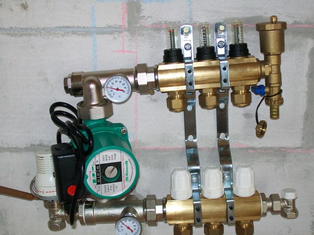

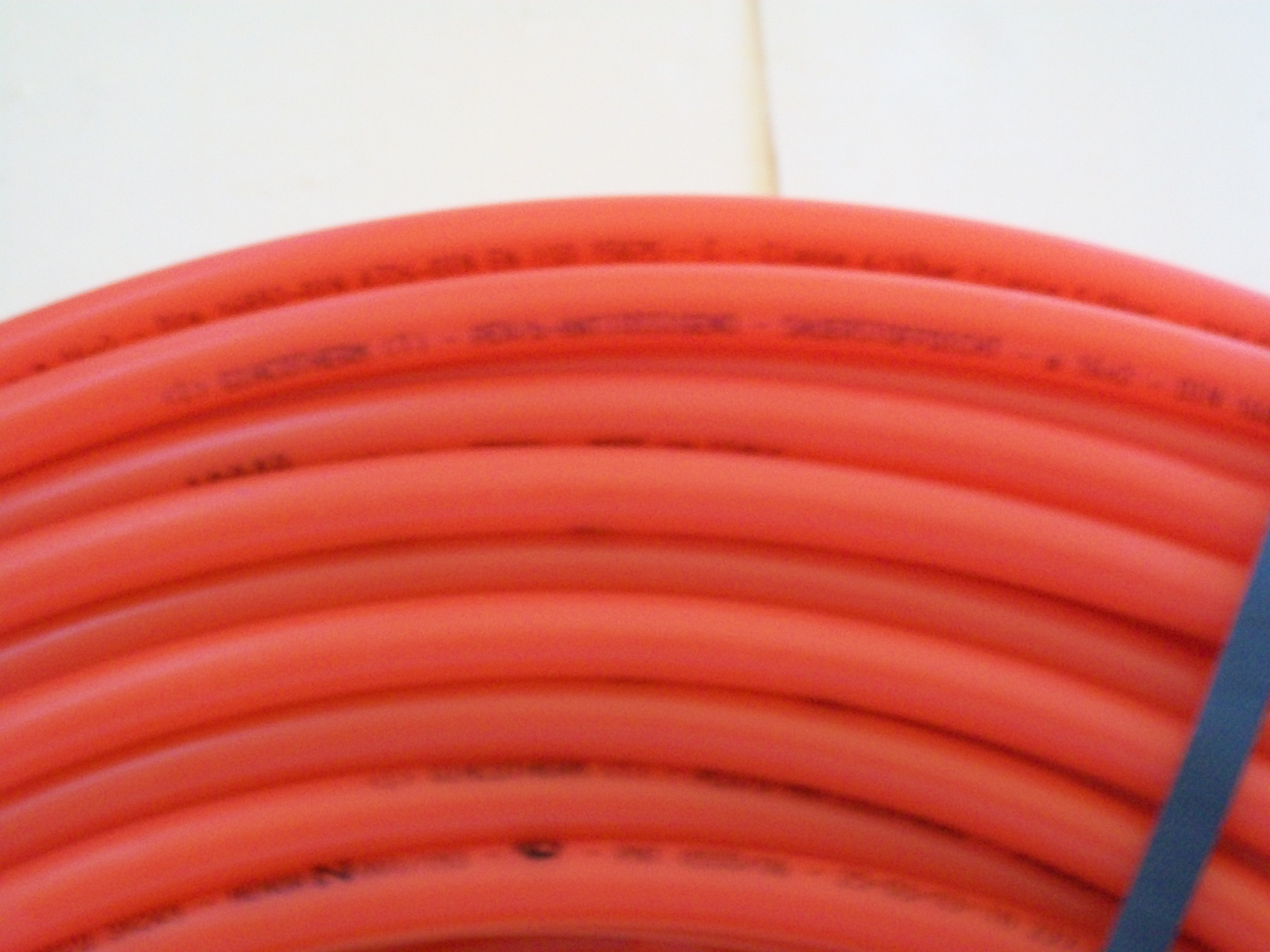

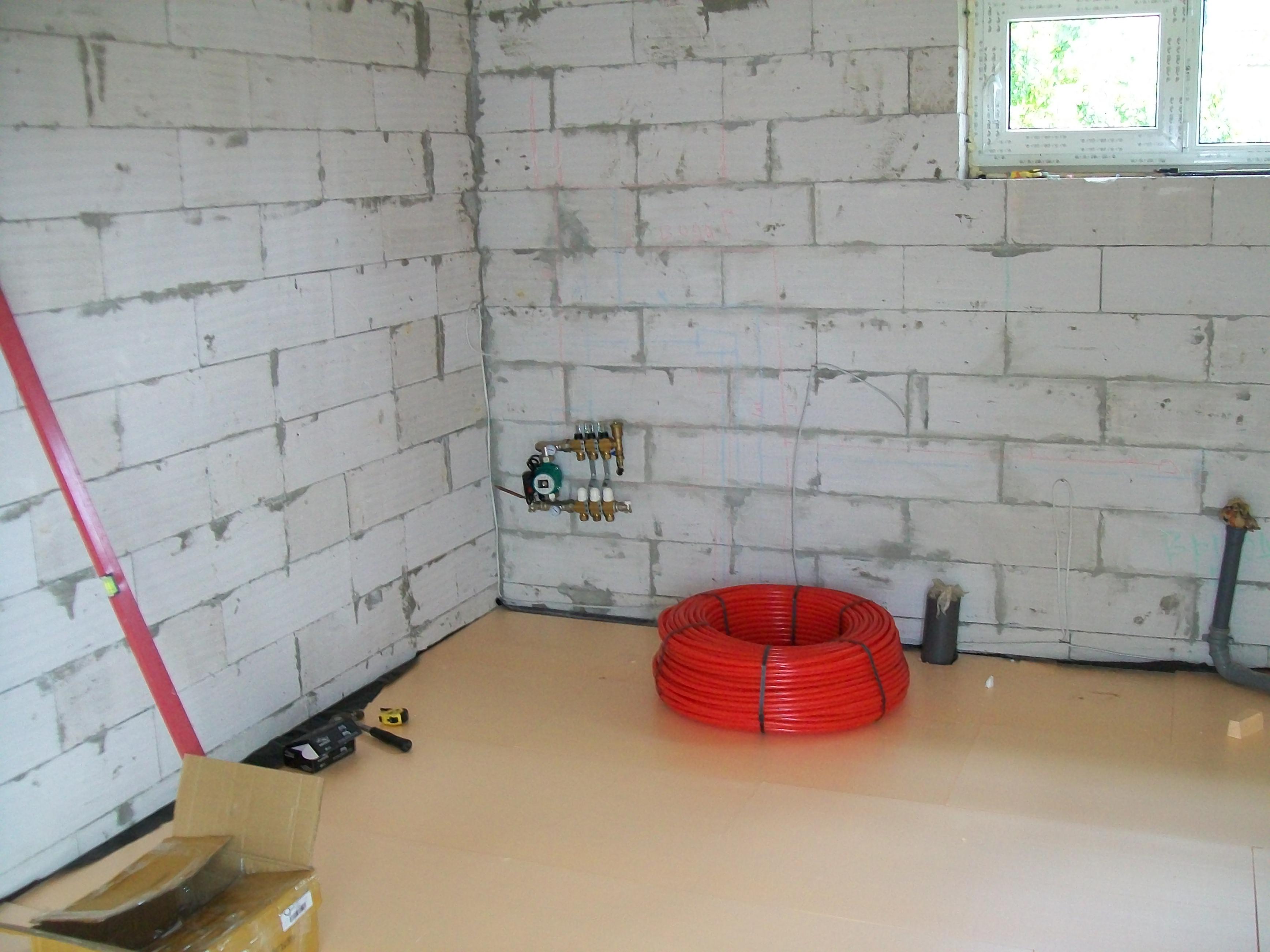

Начал закупку всяких прикольных и весьма не дешевых примочек для отопления. У меня появилась гребенка для ТП и бухта трубы Джакомини 16х2. Гребенку брал в интернет магазине (фото 1), ко мне она приехала смонтированная немного иначе - насос с другой стороны нежели на фото. На сколько я понимаю - это не принципиально. Подача в таком случае у меня будет слева (где термоголовка), а обратка справа?
П.С. фото трубы вблизи не получилось, буковки не читаются.
