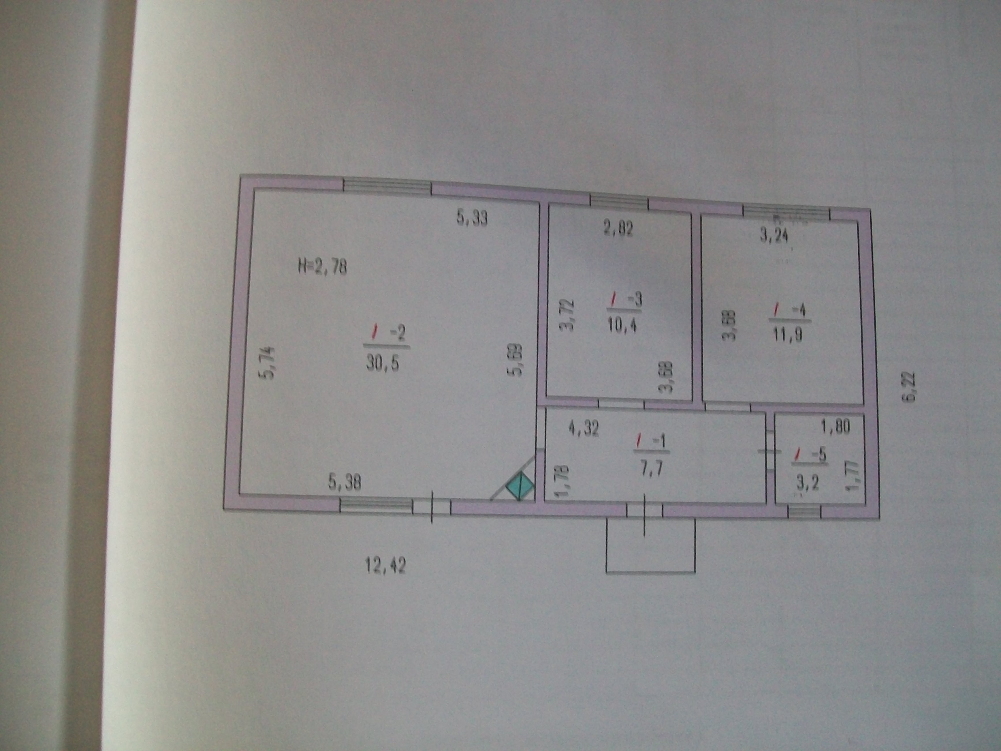

Вот по факту из техпаспорта:
Смотрю, у Вас ширина средней комнаты (я так понимаю, кабинета) - 2,82. У меня ширина двух детских комнат - по 2,85. В свое время выслушал много упреков, что ширина комнат меньше 3 м не по феншую, мол "давит" и все такое.
У Вас лично дискомфорта не возникает?
Эта комната гостевая и будет использоваться в основном летом, т.е. приехали на короткий срок и уехали. В остальное время типа гардеробной. Поэтому у меня дискомфорта нет. Вся стройка - это компромисс между возможностями и хотелками. Я старался вписаться в 12х6, 6 - потому что хотел перекрыть стандартным лесом, без внутренних несущих, а 12 - диктует расстояние от заборов.
Вспоминаю себя маленьким, так хотелось только одного - свой комнатки, и размер был абсолютно не важен.

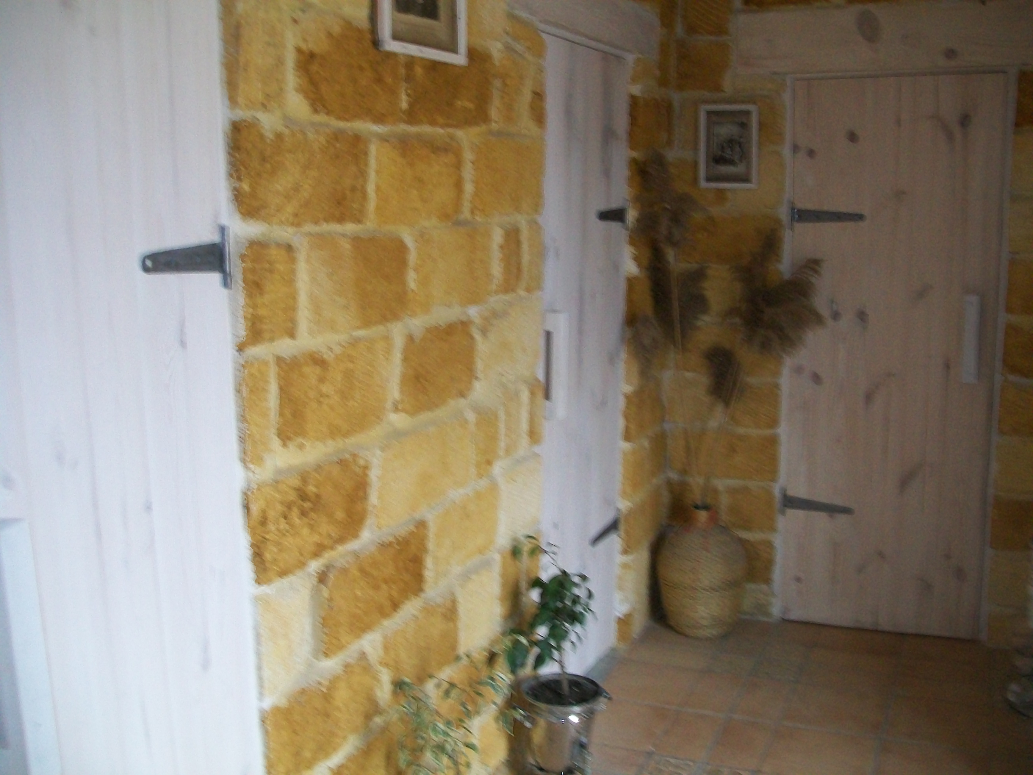

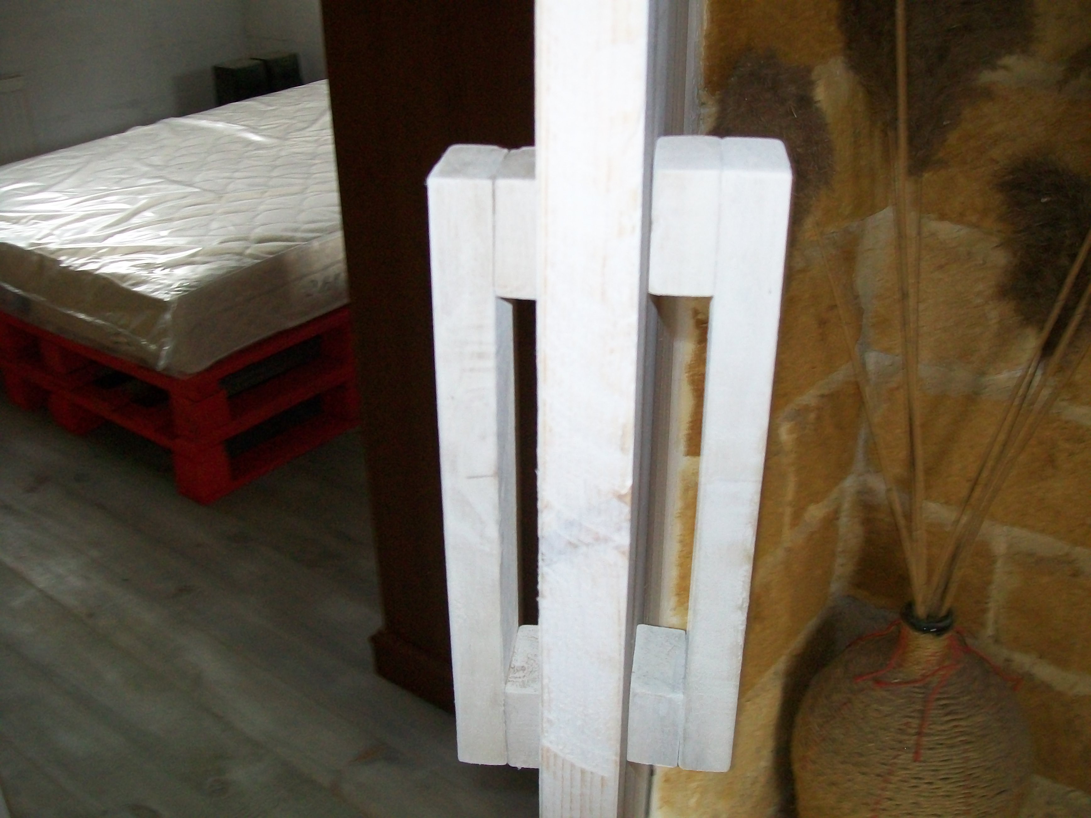

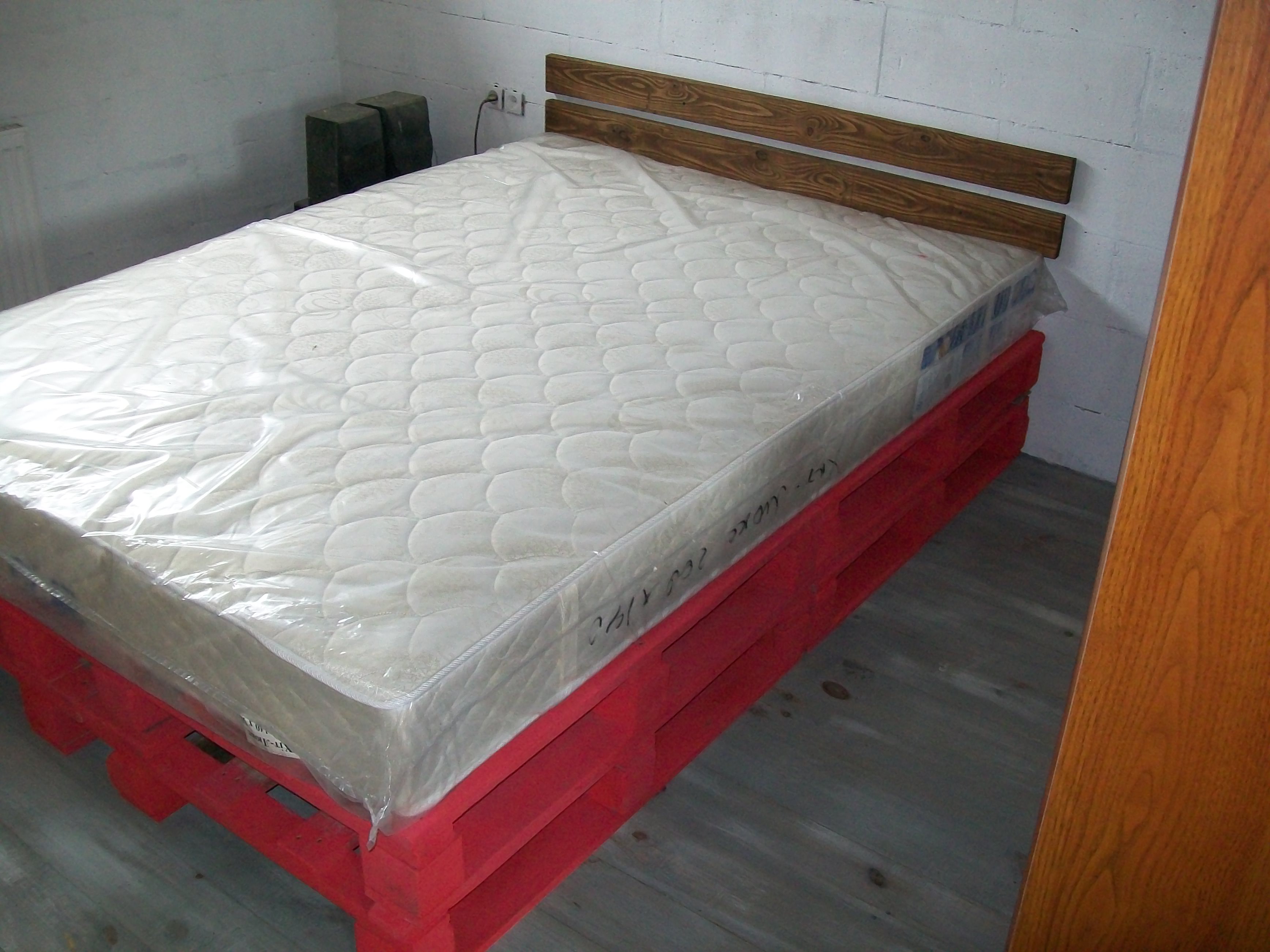

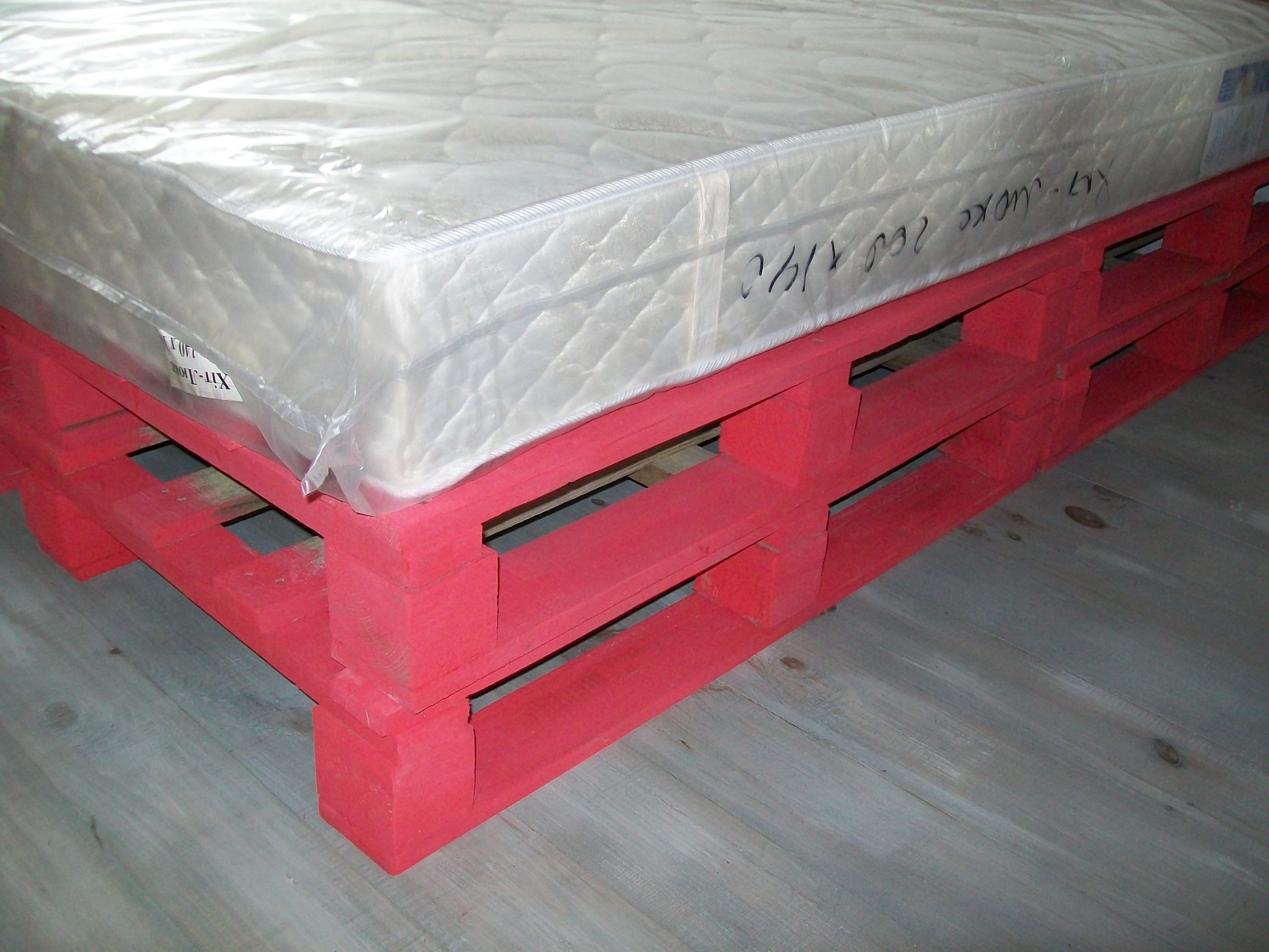

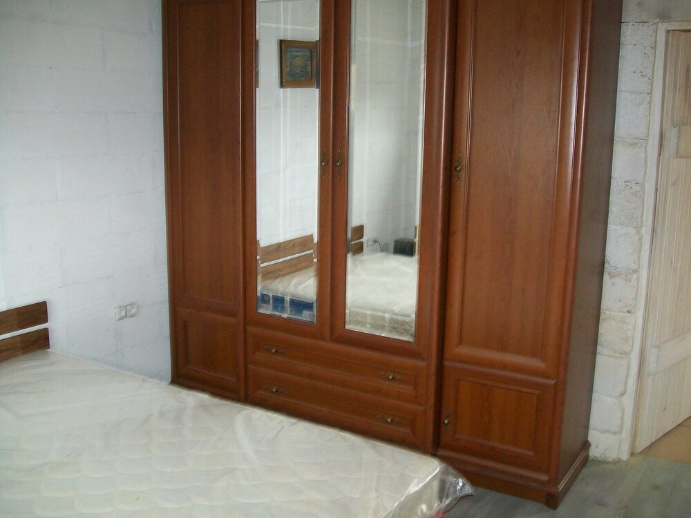

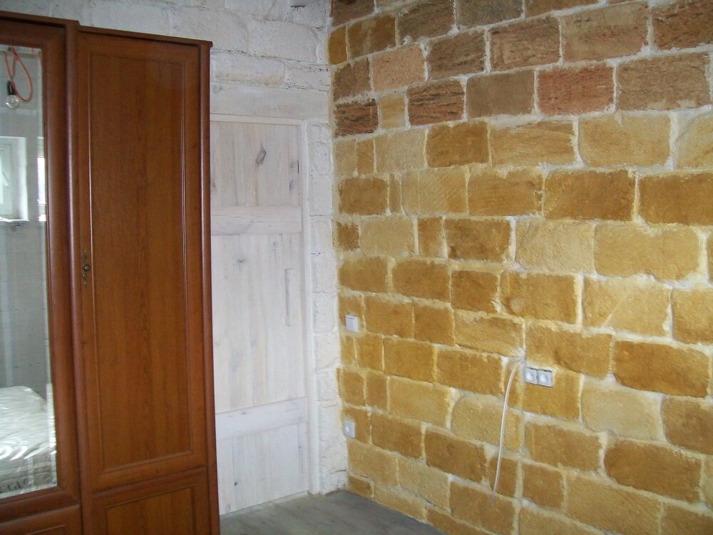

С окончанием работ в большей спальне заканчиваются все внутренние работы. И как раз наступает тепло - пора переходить на улицу. Прежде всего думаю сделать забор с соседями. С других трех сторон участок огорожен.

А изголовье как сделано? Просто на стену набиты доски?
И под матрасом есть что-нибудь сплошное? Или там просто доски поддонов, как они есть?
Изголовье - просто доски прикрученные к стене. На поддоны ничего не стелил, оставил как есть, только покрасил сверху.

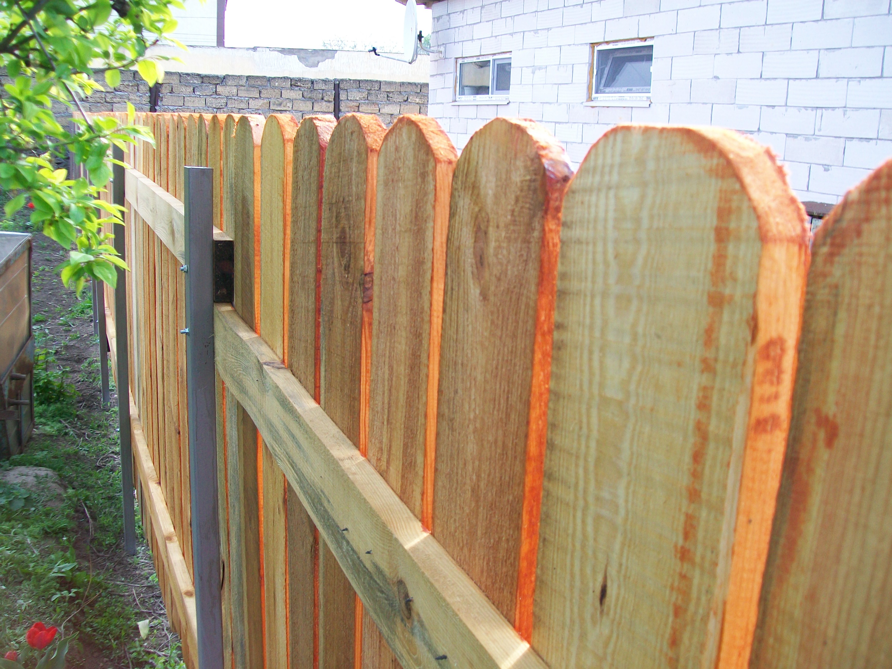

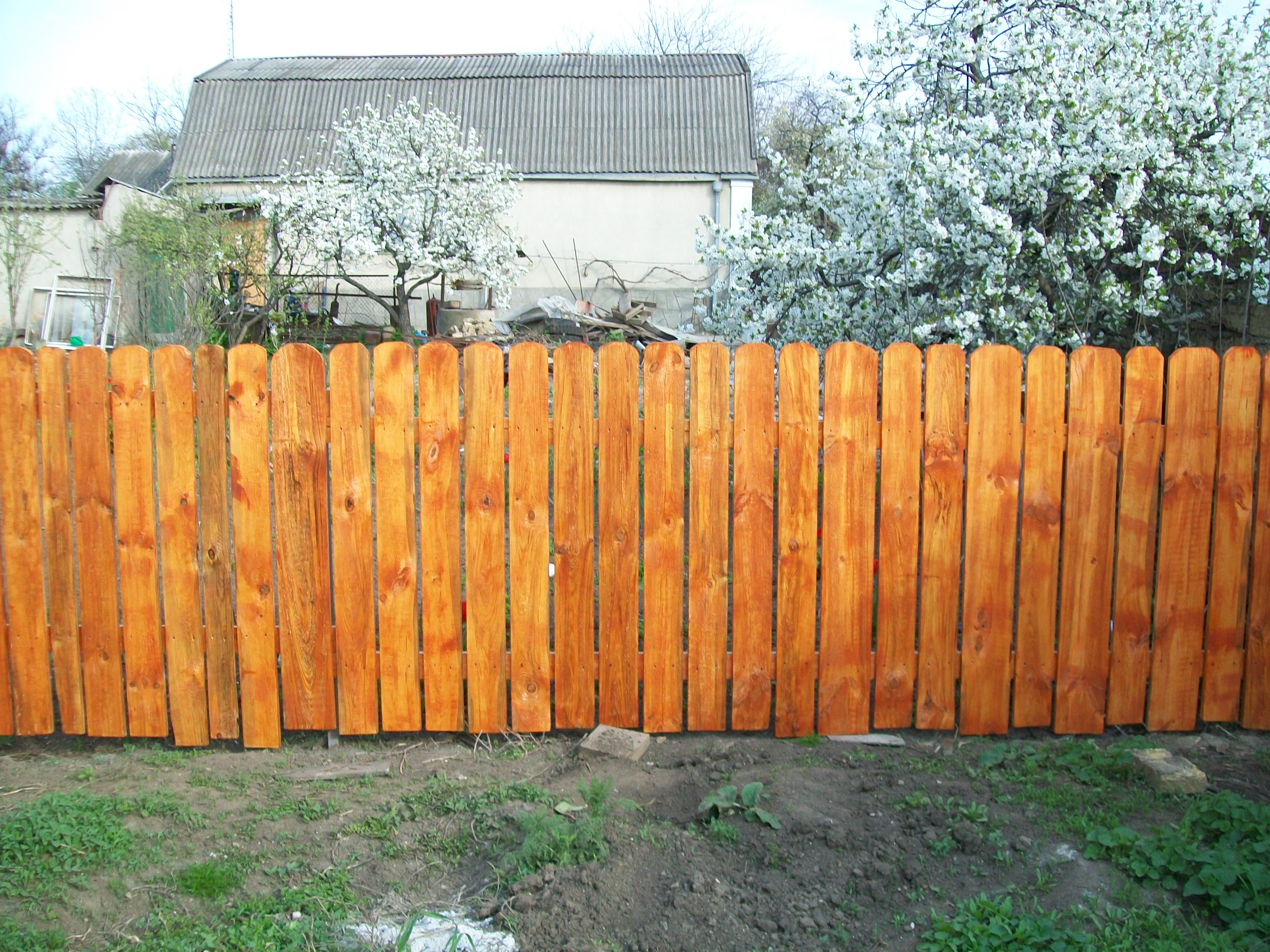

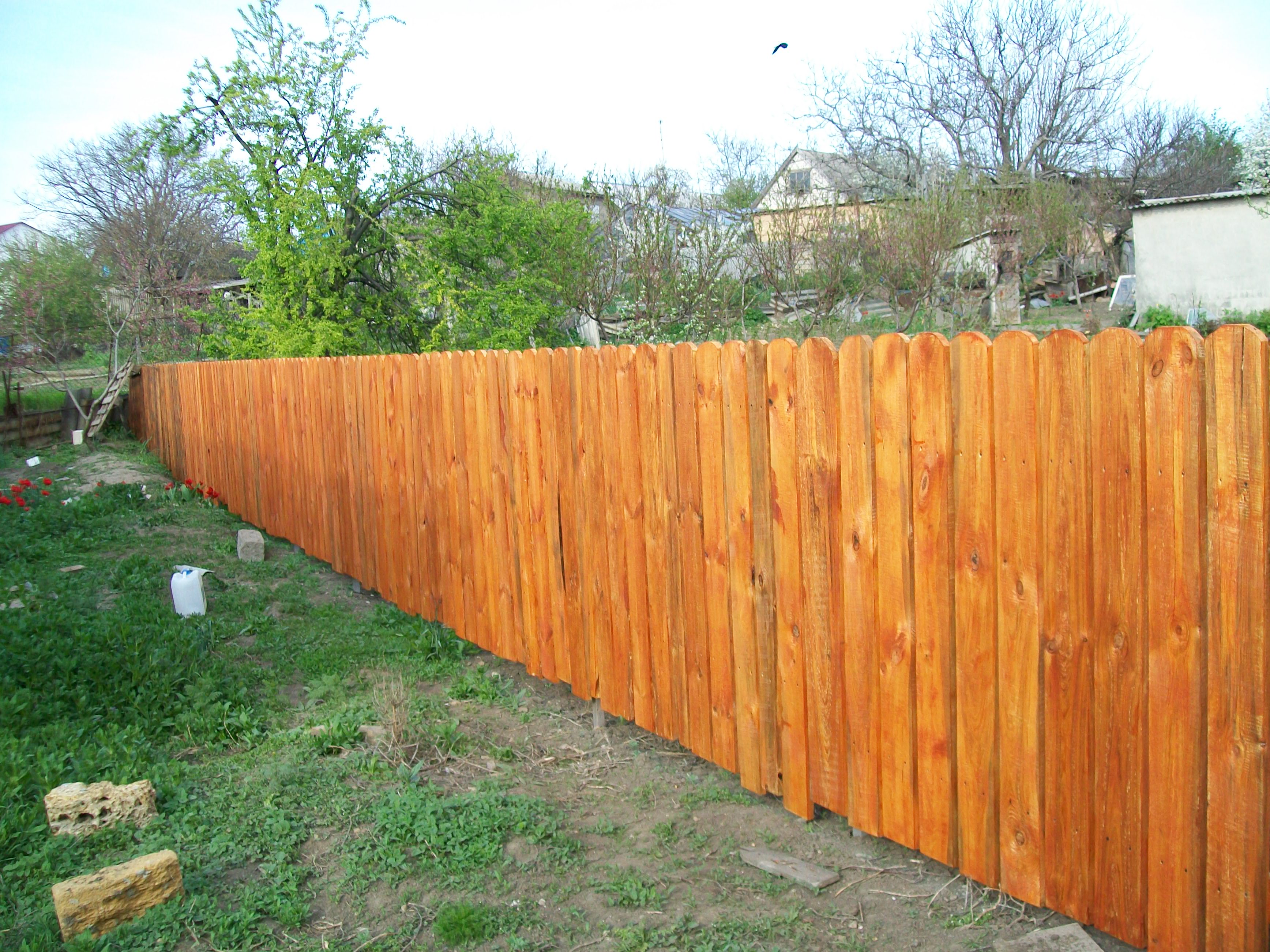

Поставил забор между мной и соседями. Высота 1.5м, доска 25мм разной ширины 100-200мм, поперечный брус 100х30мм. Покрытие "махагон" оказалось красновато-желтого цвета.

Андрію, а як Ви робили заокруглення дошок?
